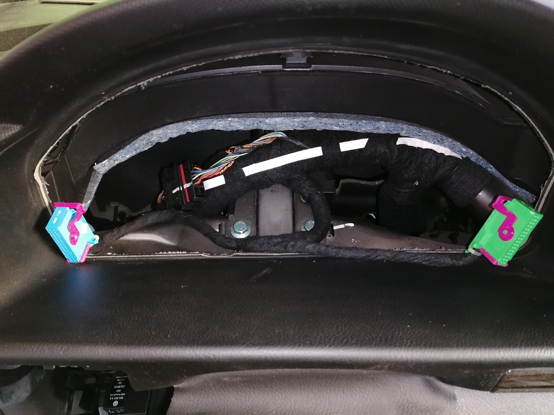

A76 ist eine Verbindungsstelle von Leitungen direkt im Kabelbaum.
Die blanken Kupferlitzen der Leitungen werden mittels Ultraschall in einem Gesenk verschweisst.
Beispiel… ![]()
Diese Verbindung ist mit einem Heisskleber beschichteten Schrumpfschlauch isoliert - ist somit wasserdicht. Die Verbindungsstelle ist im Kabelbaum eingewickelt.
Von der Art Leitungs - Verbindungen sollte man die Finger lassen ![]()
Die Leitung für die K-Line kann man problemlos irgenwo abgreifen und um ein kurzes Stück verlängern.

Hast du eine Idee wo im Kabelbaum vom
der Verbinder versteckt ist?

… im Reparaturleitfaden (VW) zu diesem Baujahr sind die im Kabelbaum eingewickelten Verbindungen leider nicht beschrieben. Aus dem Erfahrungsbauch heraus sage ich : die Verbindung A76 ist hinter dem Kombinistrument … da hilft nur Kabelbaum abwickeln … eventuell kann man die geschweissten Verbindungsstellen durch Abtasten finden. Sie sind ca 4…5 cm lang und durch den Schrumpfschlauch relativ dick und steif … sollte man ertasten können.
… wenn da schon mal an den Radio Steckern herumgefummelt würde ich erst mal den Kabelbaum von den Radio Steckverbindungen weg genau inspizieren.
… die beiden Kabelbäume zum KI und weiter genau inspizieren … die liegen über der verstellbaren Lenksäule und könnten abgewetzt sein …
… wobei … bei den gemessenen Spannungen auf der K-Line vermute ich den Fehler eher bei einem defektem Steuergerät … daher ist wahrscheinlich das Schrittweise abstecken der Steuergerät und Testen mit einem Diagnosegerät vermutlich die beste Methode den Fehler zu finden.
