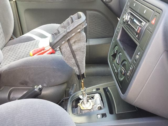

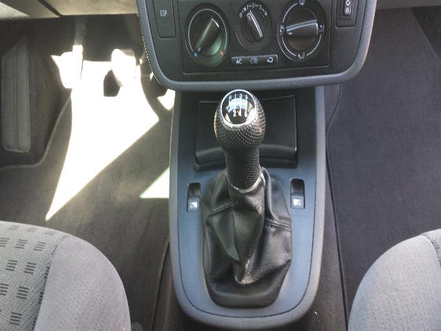

Zuerst seht Ihr das hier vor euch:

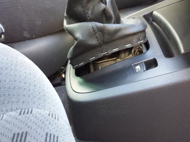

Der Rahmen ist nur gesteckt. Am besten seitlich anfangen, ihn aus zuklipsen. Bitte keinen Schraubendreher o.Ä. verwenden. Das geht mit der Hand ganz leicht.
Wenn ihr den Rahmen los habt einfach die Manschette mitsamt dem Rahmen nach oben ziehen.

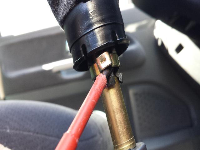

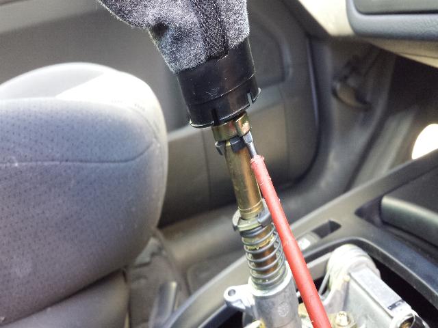

Nun seht Ihr diese Klemme:
Diese entweder mit einer starken Zange zerschneiden oder mit einem Flachschraubendreher aufbiegen.
Wenn ihr die Schelle genug geweitet habt, könnt ihr mit einem Ruck den Knauf nach oben abziehen.

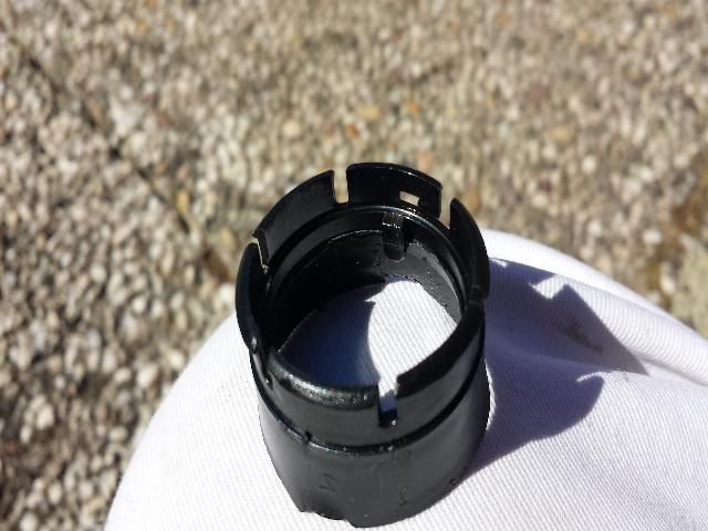

Nun kommt der schwere Teil. Die Manschette ist mit einem Plastikring fest gepresst. Mit einem kleinen Schraubendreher und etwas Kraft könnt ihr rund herum diesen Ring hoch drücken. Hat bei mir ca 5 min gedauert.
Tipps hier besagen, das es mit einem Ruck geht. Was aber absolut unmöglich ist.

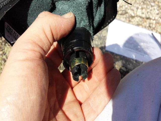

Wenn ihr den Ring runter habt, könnt ihr die alte Manschette abnehmen. Danach habt ihr folgende Teile:
Auf dem Bild seht ihr im Ring 2 Erhebungen, zwischen diesen beiden muss der innere Teil einrasten.
Nun könnt ihr eure neue Manschette aufziehen. Sie muss am Schaltknauf genau zwischen dem oberen schwarzen und dem unteren Chrom Ring gedrückt werden.
Danach den Ring genau ausrichten (passt nur in eine Richtung) und fest drücken. Da es etwas Kraft erfordert habe ich den Seitenschneider mit der Griffseite auf den Ring gelegt und dann mit beiden Händen gedrückt.

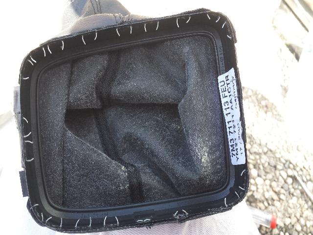

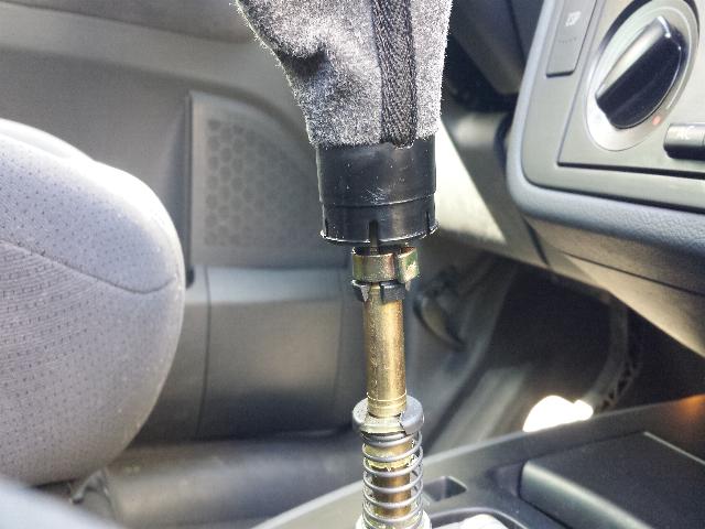

Danach kommt die alte Manschette mit dem Rahmen dran. Dieser muss ja noch ab.
Dazu die Heftklammern aufbiegen und entfernen.
Wenn ihr die alte Manschette runter habt, den Rahmen in die neue Manschette einlegen, ausrichten und festmachen. Bei mir war eine Kordel in der Manschette.

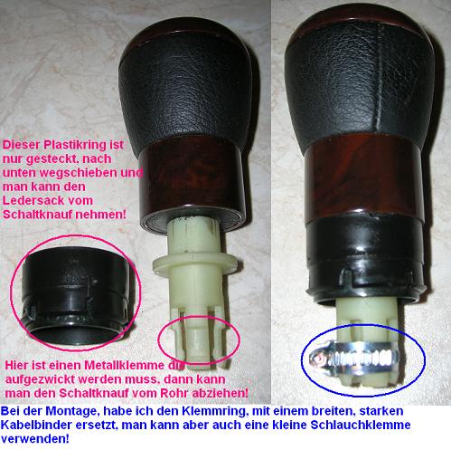

Danach die alte Schelle aufsetzen oder eine andere Schraubschelle nehmen. Kabelbinder geht auch.

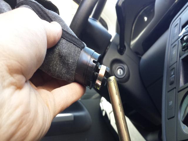

Bild geliehen von @Manfred:
Nun ab ins Auto und den Schaltknauf mit neuer Manschette montieren. Dazu den Knauf einfach aufstecken und die Schelle festziehen bzw pressen.

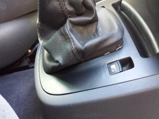

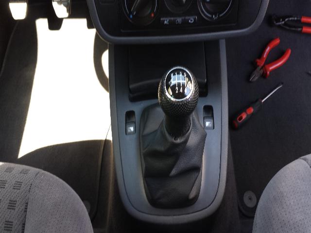

Hier das Endergebnis, kann sich sehen lassen:
