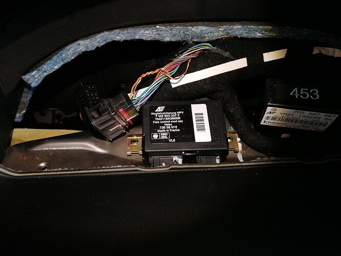

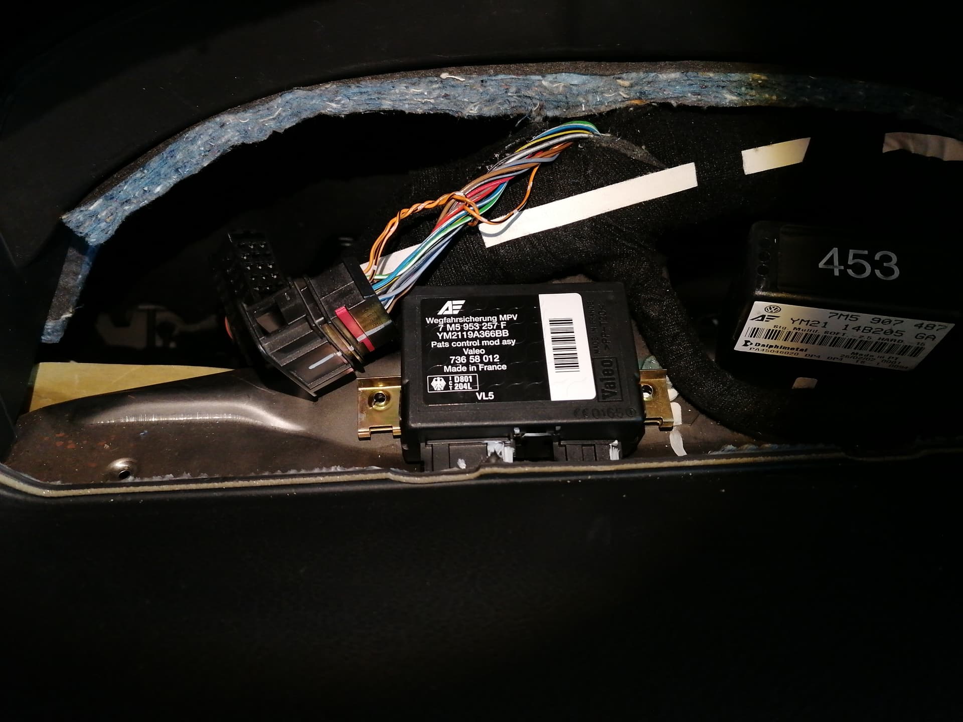

Auf dem Bild sind die WFS, das MSG des Lenkrads und links ein Stecker (15+2)-polig.
Edit: Kann ich J362 (nicht J220) und J453 extern testen?
Was trennt dieser Stecker?

Bist du jetzt auch ohne Hupe und Airbag ohne J453? Oder läuft das separat?
Zu dem Foto von oben hätte ich noch bitte die Frage, wo das ganze zu finden ist, was man da sieht? Ist das die Öffnung wo sonst das KI drin sitzt?
