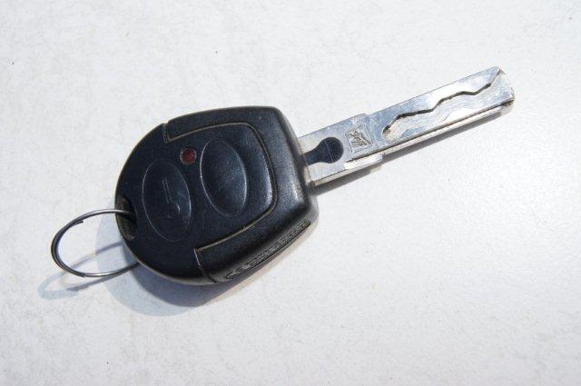

Für diejenigen, die auf dem Schlüssel die Beschriftung nicht mehr lesen können, sei erwähnt, dass die „Öffnen-Taste“ die ist, die dem Schliessbart am nächsten ist.
Die Taste am „Loch für den Schlüsselring“ ist die „Schließen-Taste“.
Mmmmh, bei meinen Klappschlüssel ist es genau andersherum. Gibt es noch weitere Schlüsselausführungen?
#10 Nee. Ist schon richtig. Beim Klappschlüssel ist öffnen hinten
und beim starren Funkschlüssel ist es genau anders herum
Warum das so ist?
Das ist eines der vielen Fragezeichen die einem beim SGA so kommen.
Gruß,
Hinki
