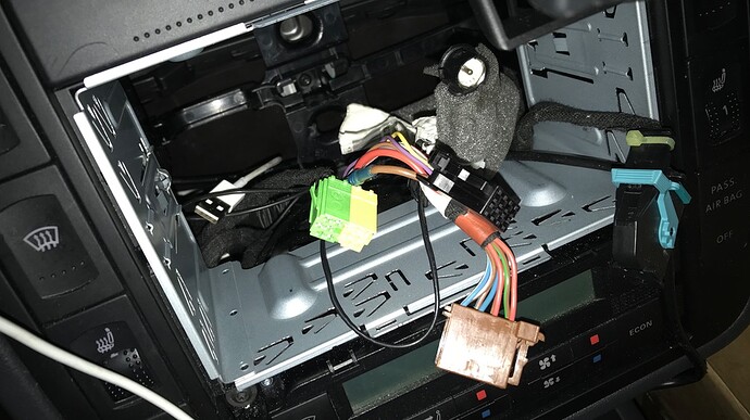

Ich habe die originale FSE vom Sharan einfach abgeschnitten (mit der Zange) und an die Stelle eine Handyhalterung gemacht. Kann das einen Einfluss auf das Radio haben?

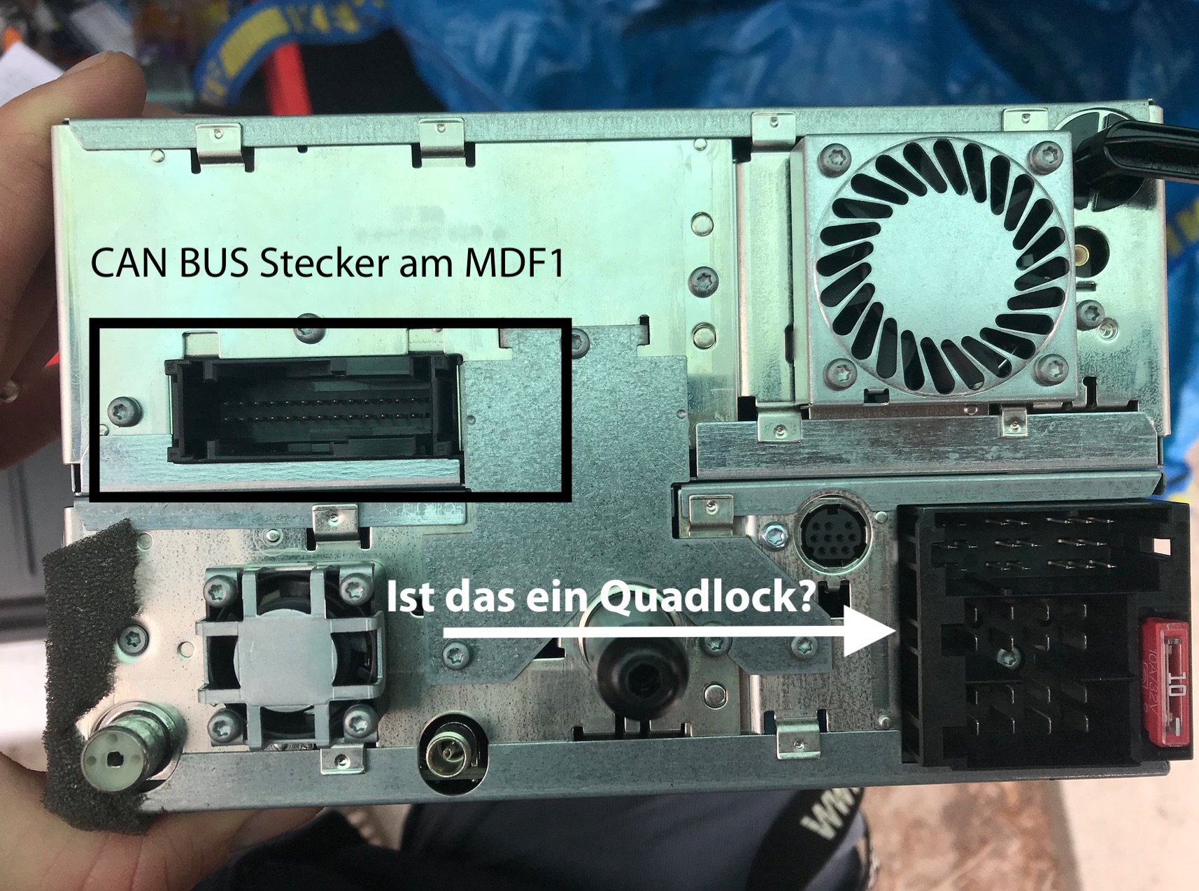

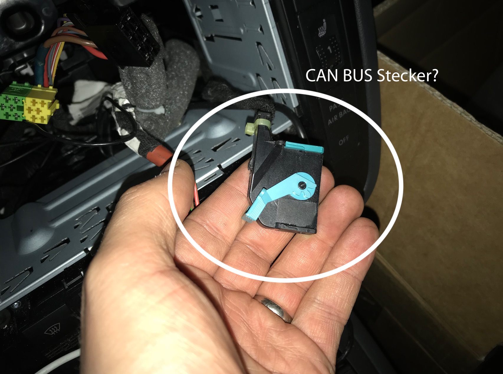

Ich brauche KEINEN Can Bus Adapter (Quelle: Forum), oder? Siehe Bild von den Kabeln im Sharan:

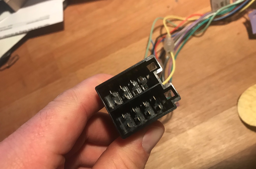

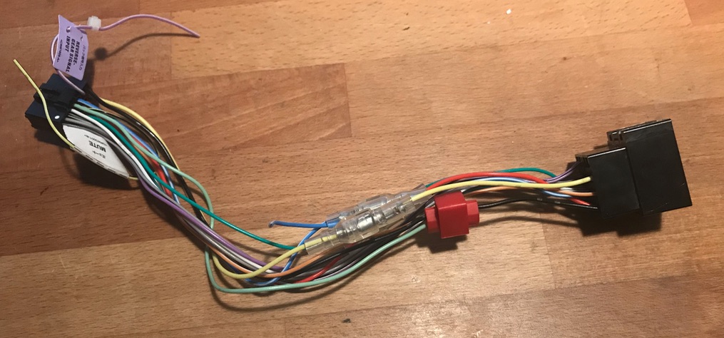

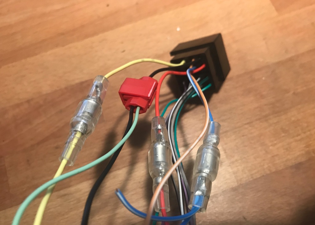

Ich habe auch hier mal ein Bild vom ISO Adapter vom Pioneer

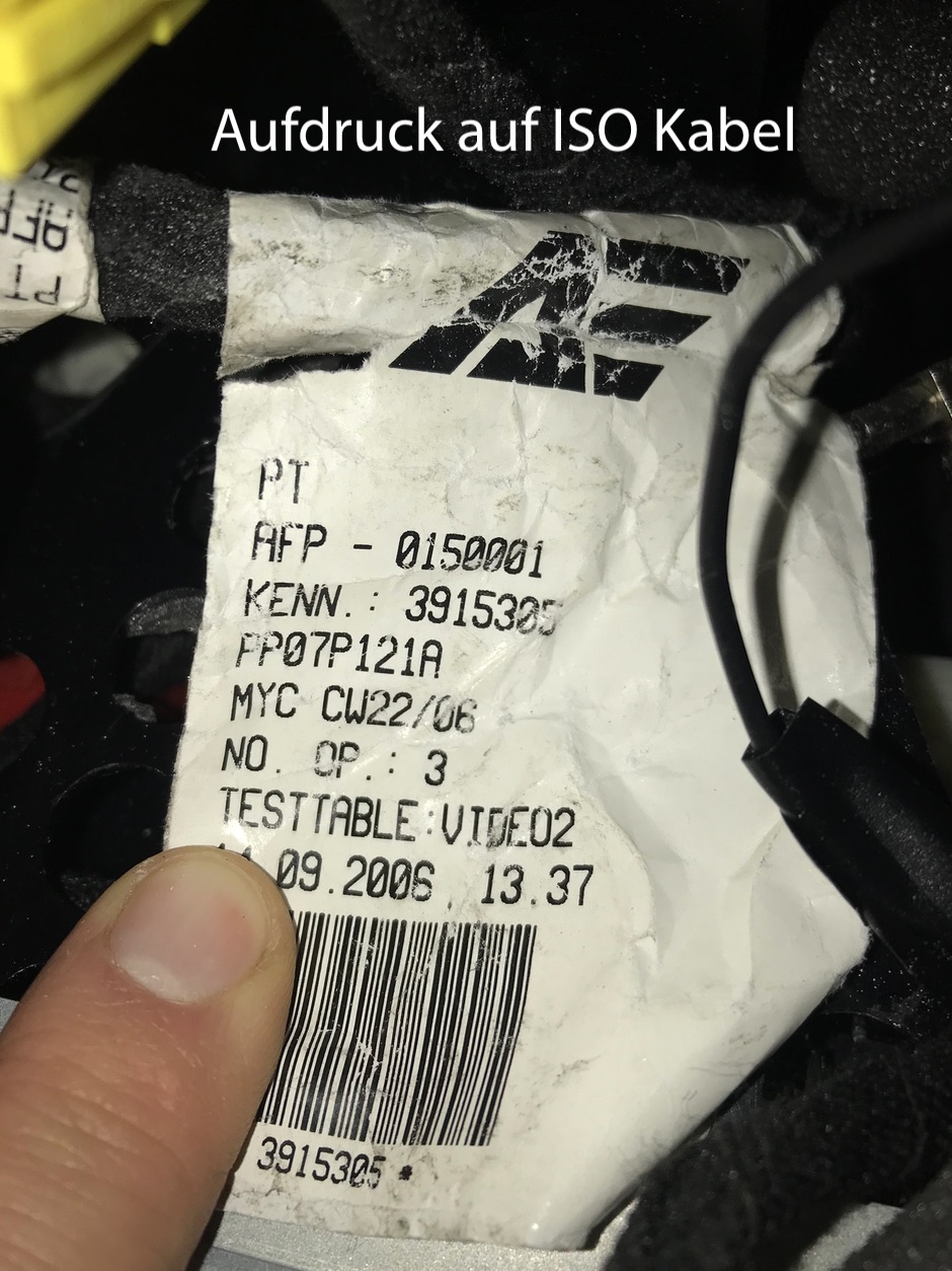

Es schaut wohl so aus, dass ich einen Adapter brauche.** Hättet ihr einen Tipp welchen ich brauche?** Im Netz finde ich immer Quadlock - Canbus Adapter ABER ich habe ja nur ISO Anschlüsse. Das heißt ich müsste hier eventuell noch einmal umklemmen von ISA auf Quadlock?

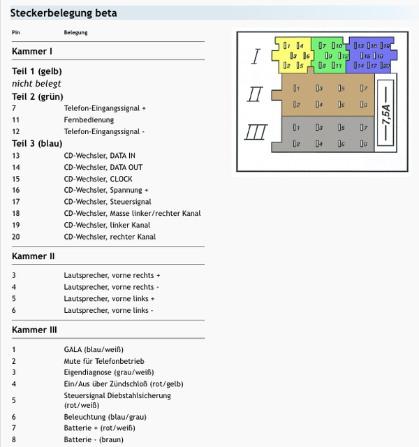

** **Oh man, ich war total uninformiert / falsch unterwegs: Das Can BUS Signal liegt ja mit auf den zwei ISO Stecker und meine oben vermeintlich benannten CAN Bus Stecker scheinen irgendwie was anderes zu sein (Vielleicht der CD Wechsler).

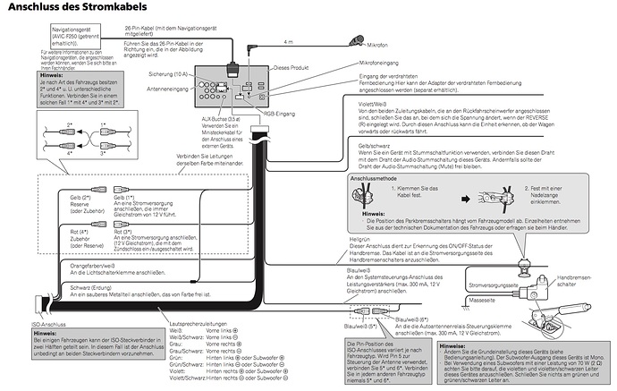

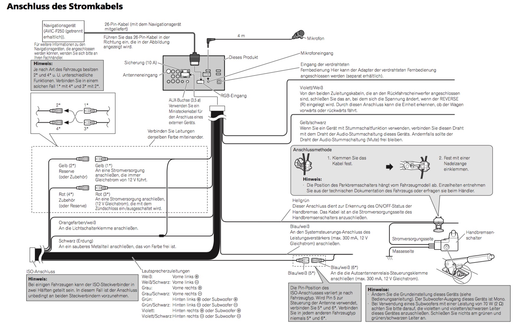

Ist das hellgrüne Kabel für die Erkennung der Handbremse?
Wenn ja, ist es falsch geklemmt. Laut der Anleitung soll es an die Stromversorgungsseite des Handbremsschalters angeschlossen werden. Und du hast es auf Masse geklemmt.
Ich würde als erstes messen, ob am roten und gelben Kabel 12V ankommen, bei Zündung an.
Es muss mit Plus, Einschalt Plus und Masse angehen.
In der Tat lag es an der verwechslung von Dauer- und Zündplus. Das erklärt auch, dass ich beim ersten Funktionstest bzw. Einbau das Radio 5 Min nutzen kann, bevor es gemerkt hatte, dass wohl was nicht stimmt.
Ich denke, ich hatte das Radio mit eingeschalteter Zündung eingebaut, sodass noch alles Anlag und es kurzfristig funktioniert hat.
Danke für den Hinweis zum Abklemmen der anderen Signale wie z.B. Gala… das habe ich befolgt.
