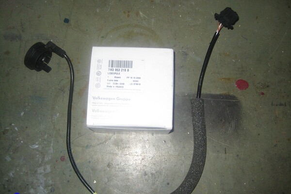

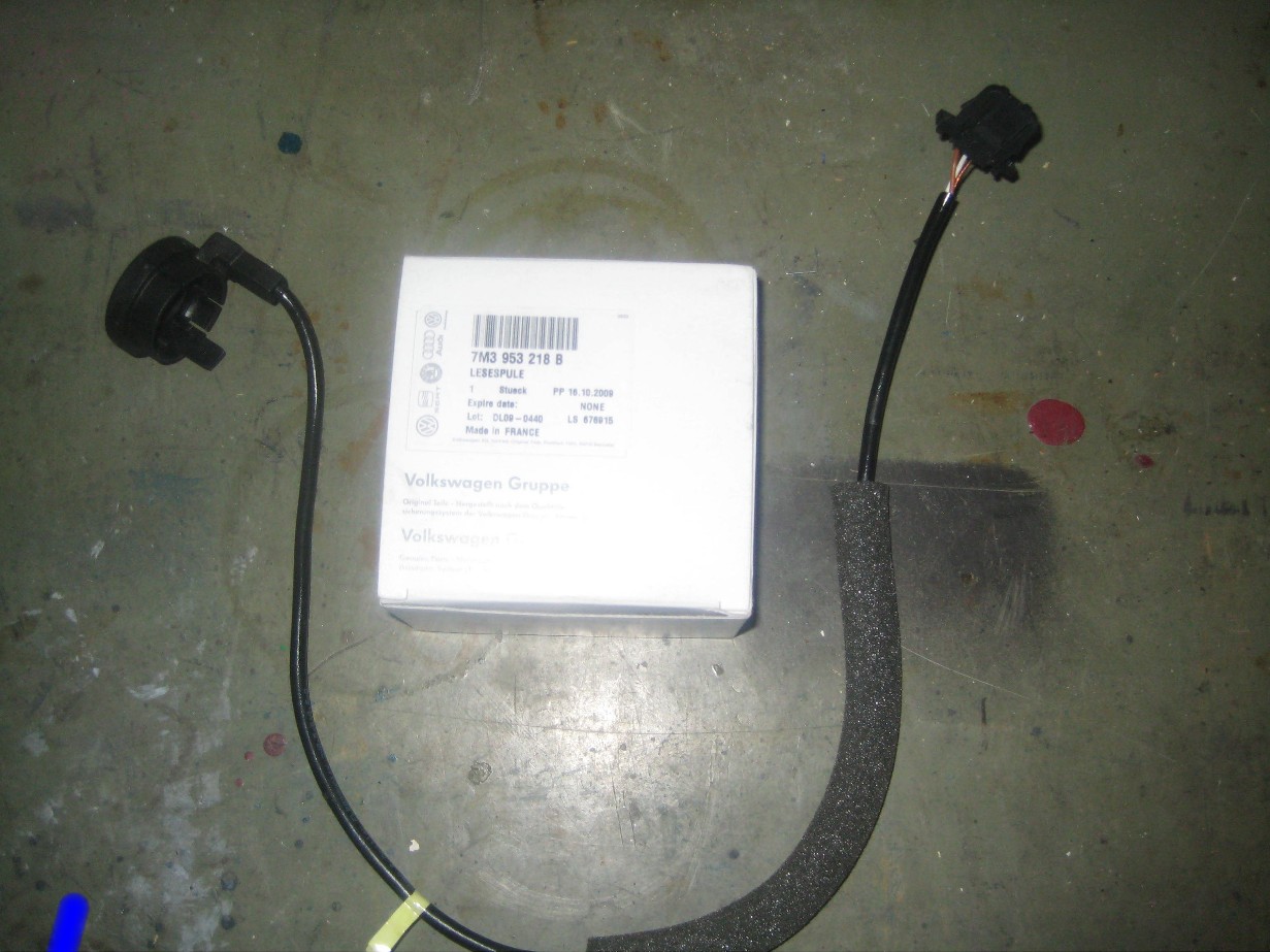

Vorgehen : Das Problem wurde im SGAF auf die Lesespule diagnostiziert. Die Lesespule wurde beim VW Händer beschafft, jedoch mit 2 Tagen Lieferzeit. Preis 27 €

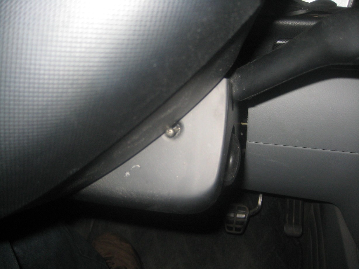

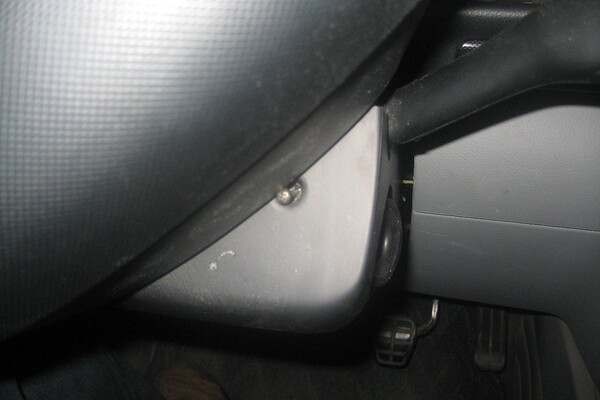

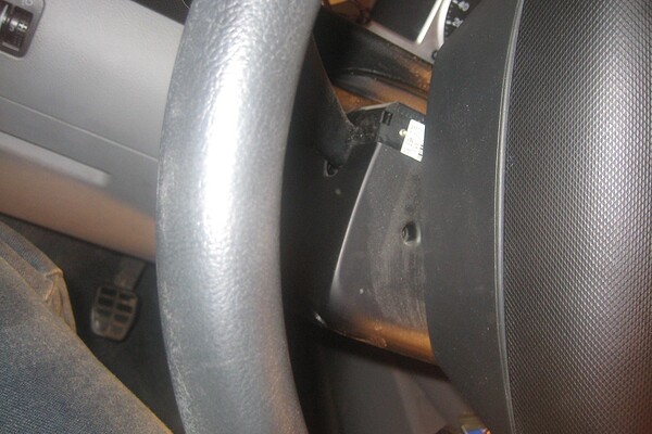

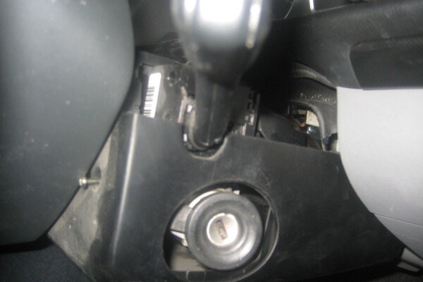

Zuerst wurde die Verkleidung des Lenkrads demontiert
Es sind zwei Deckel gegen einander verschraubt, zwei Schrauben oben die mit einem langen Schraubenzieher zu lösen waren. Es handelt sich um kleine Kreuzschrauben.
Eine zentrale Schraube unten mit einem Vielzahn (Torx), zwei kleine Kreuzschrauben die nur durch verdrehen des Lenkrades sichtbar werden. Nun kann die Verkleidung oben abgenommen werden.

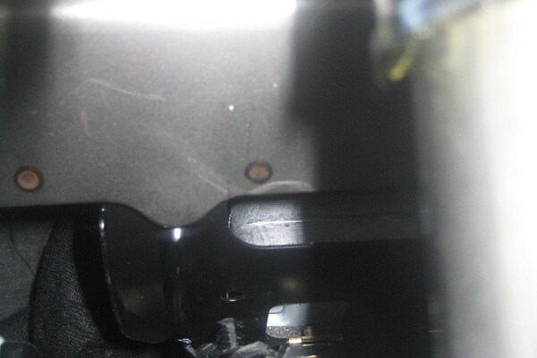

Die flexible Verkleidung oben ist nur durch Kunststoffnieten befestigt und geht relativ leicht heraus, wenn die Lenkungradverstellung gelöst ist.

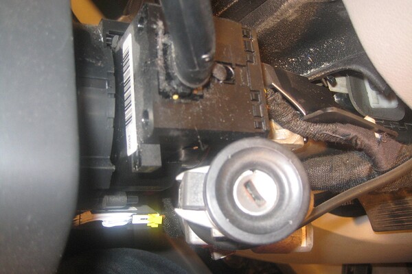

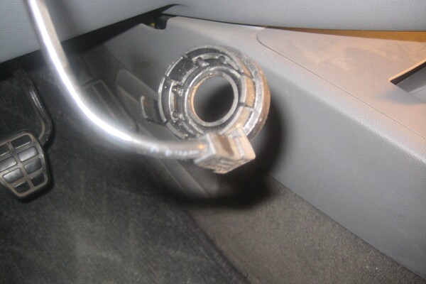

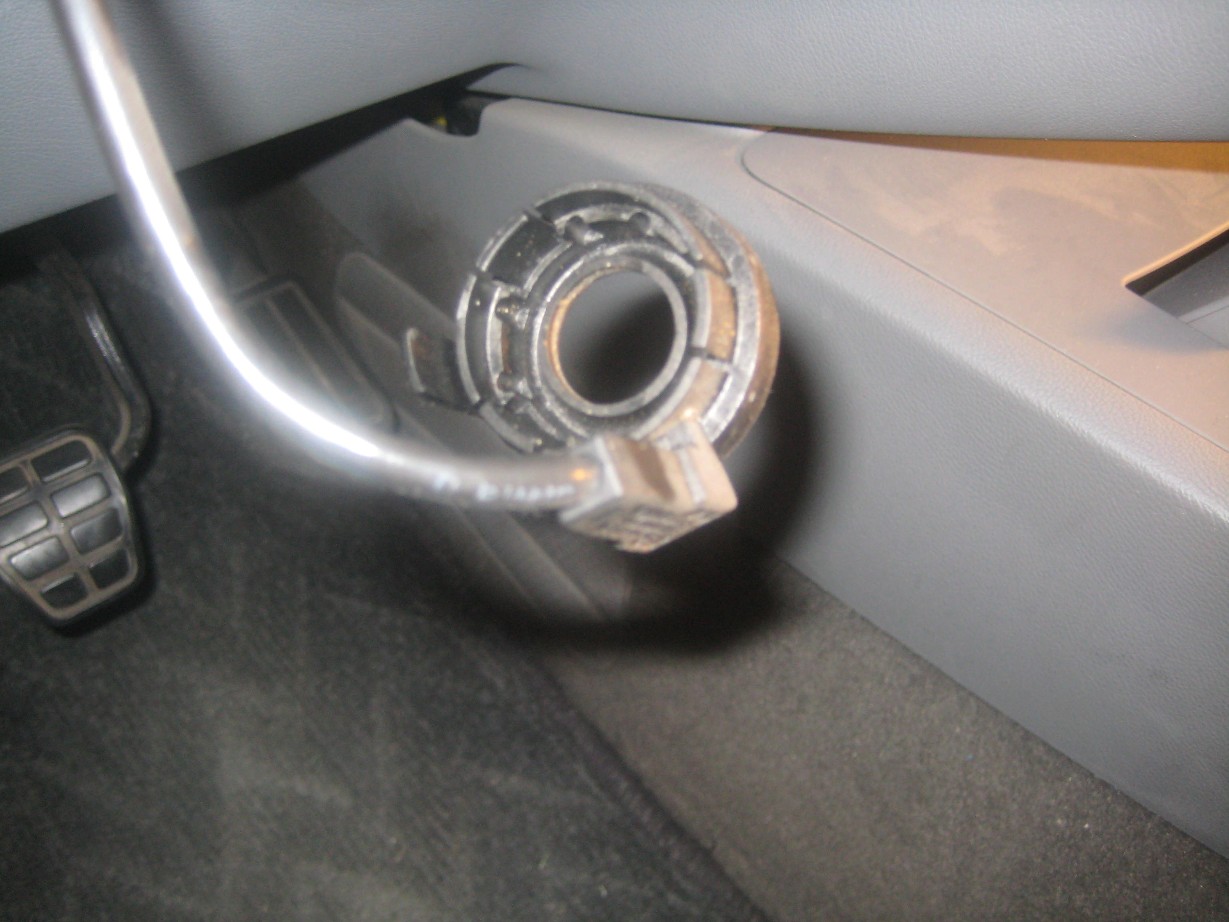

Die Lesespule am Lenkrad kann dann leicht nach oben heraus gezogen werden.

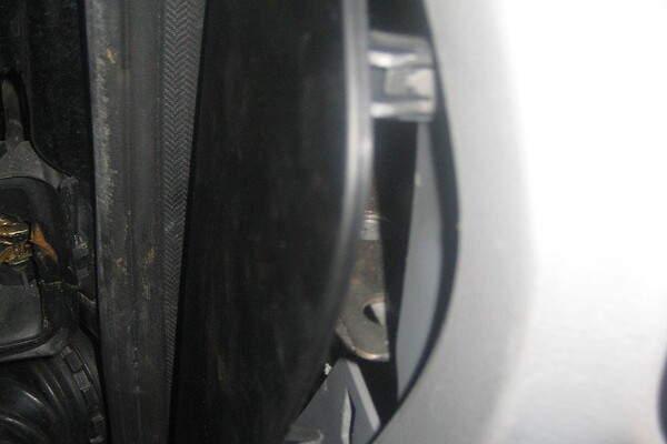

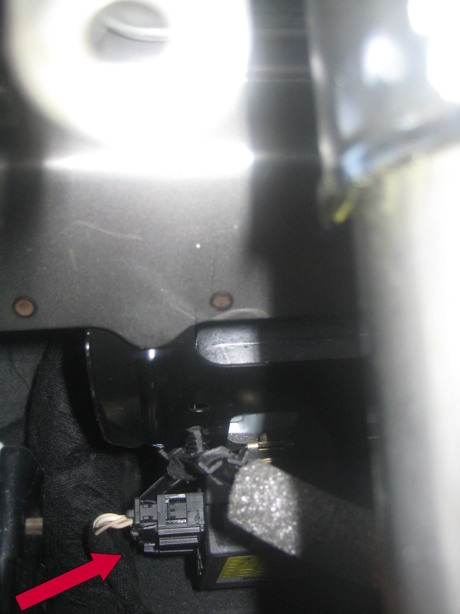

Das Kabel heraus zu bekommen ist schwierig, einige Kabelbinder sind zu lösen und der Stecker oben im Fußraum ist nur schwer zugänglich.

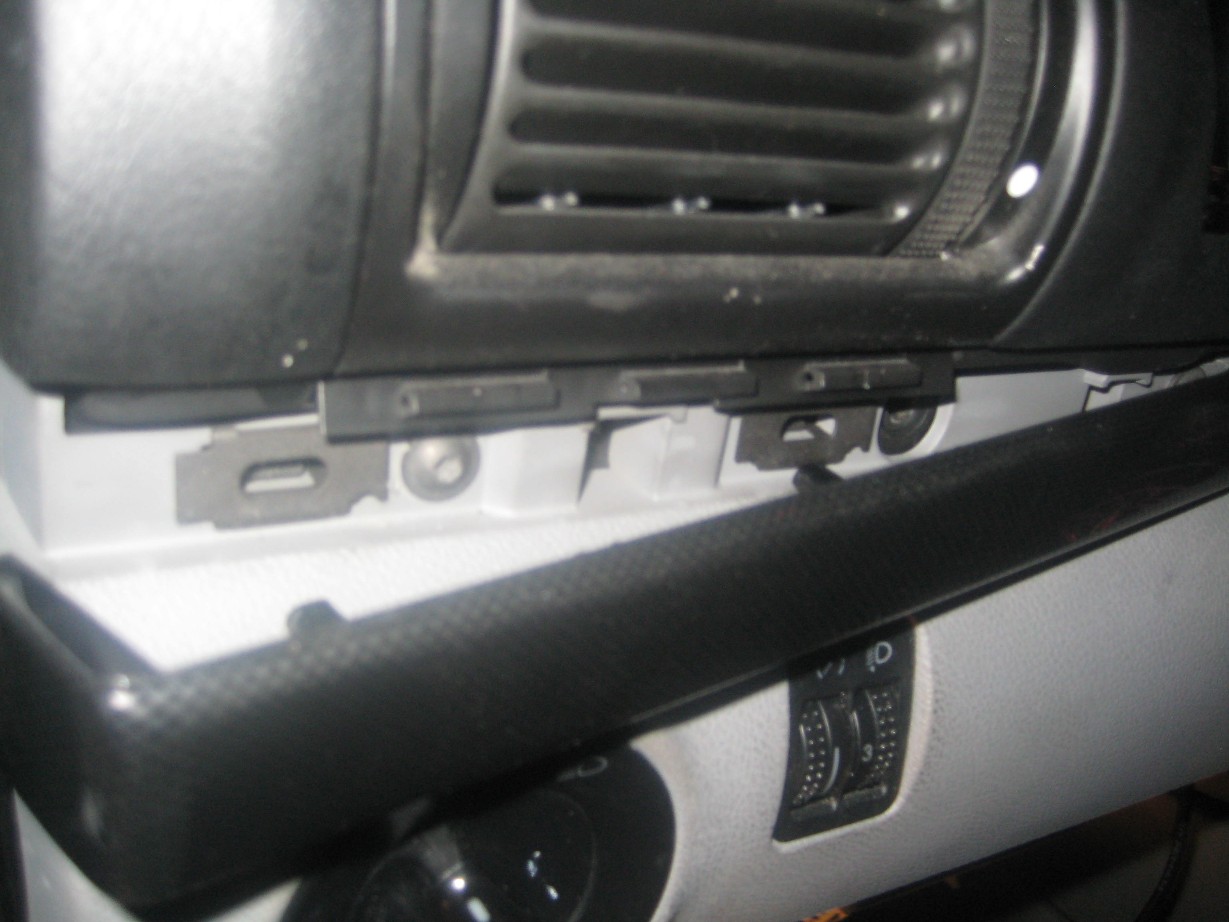

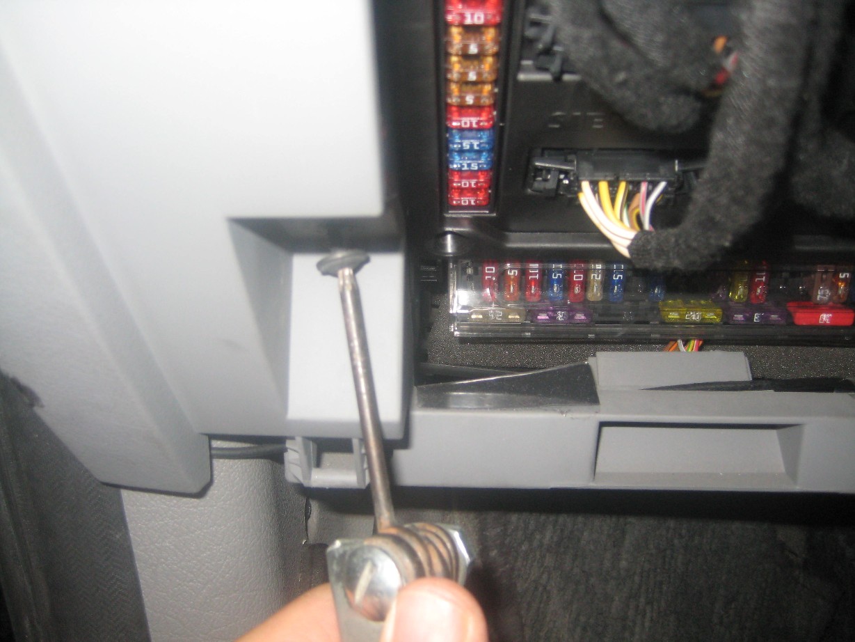

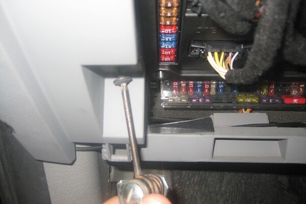

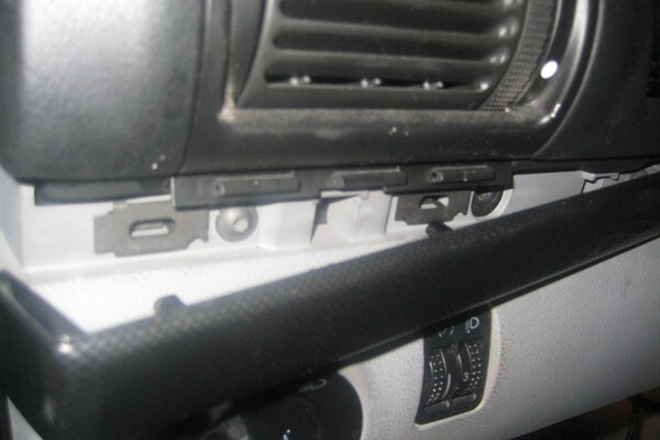

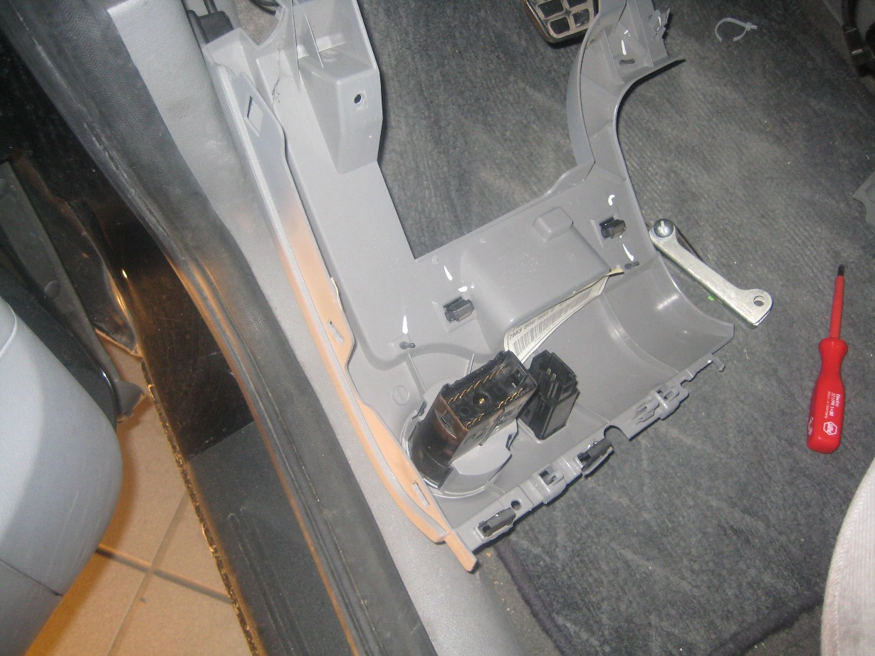

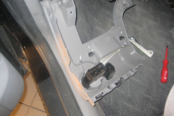

Das Armaturenbrett unten wurde ausgebaut und der Sicherungskasten nach vorne gezogen.
Nach dem alle Befestigungschrauben gelöst waren, abheben der Verkleidung und abziehen der Stecker für Lichtschalter und Höhenregulierung.
Danach das Verkleidungsteil nach unten ablegen.

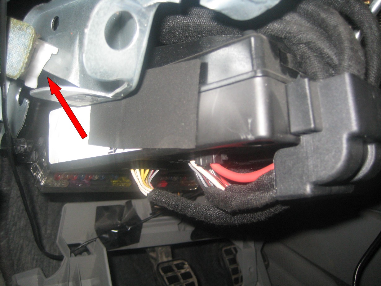

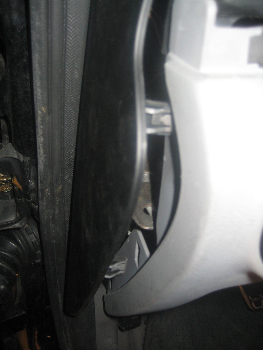

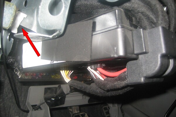

Dann den Sicherungskasten heraus bauen:

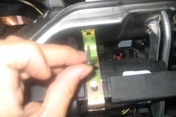

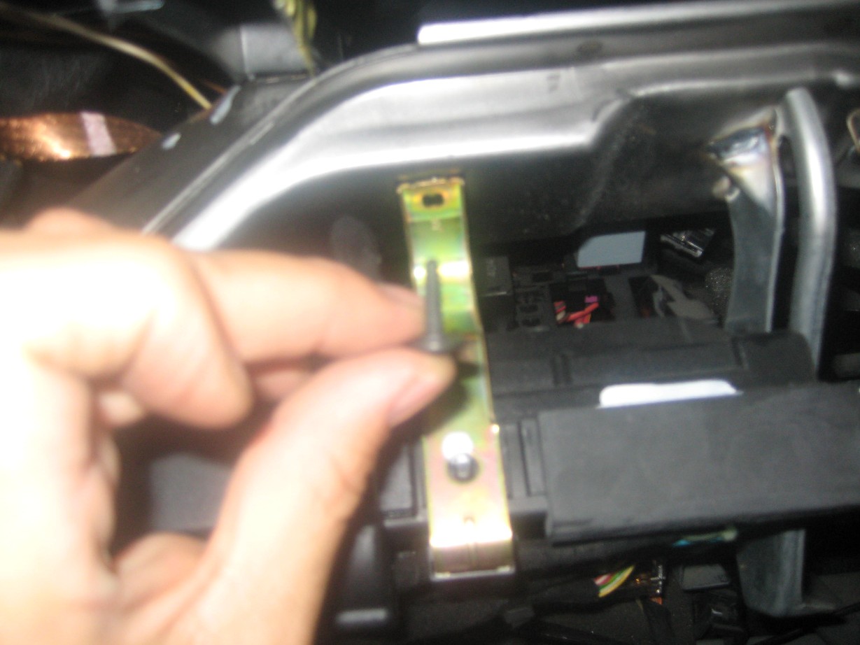

Dazu die beiden Kabelbinder des schwarzen Kabels links oben durchtrennen und die zentrale Schraube (Torx) herausschrauben.
die weissen Sperrklippse links und rechts unten entfernen (siehe roten Pfeil)
die Blechhalterung gleichzeitig nach links und rechts drücken, dann den Sicherungskasten nach oben heraus ziehen.
Nicht ganz einfach, man bekommt es aber hin.

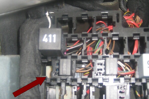

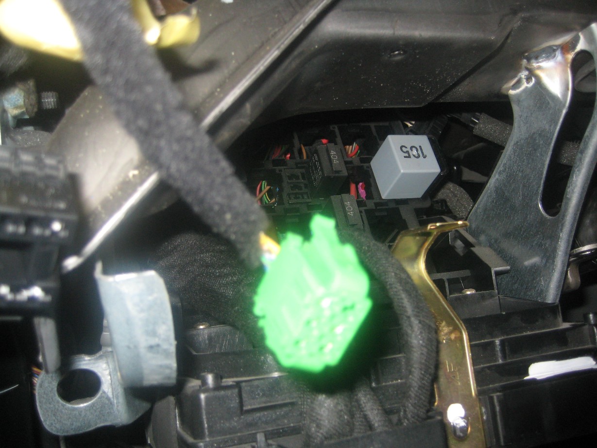

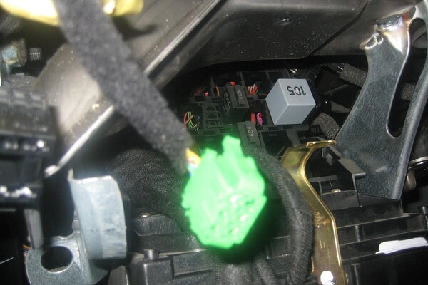

Wenn der Sicherungskasten draußen ist, werden auch die Relais sichtbar
Nun kommt man auch an den Stecker der Lesespule .
Das Kabel ist noch mehrfach mit Kabelbindern befestigt.

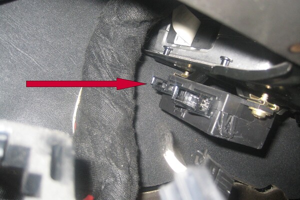

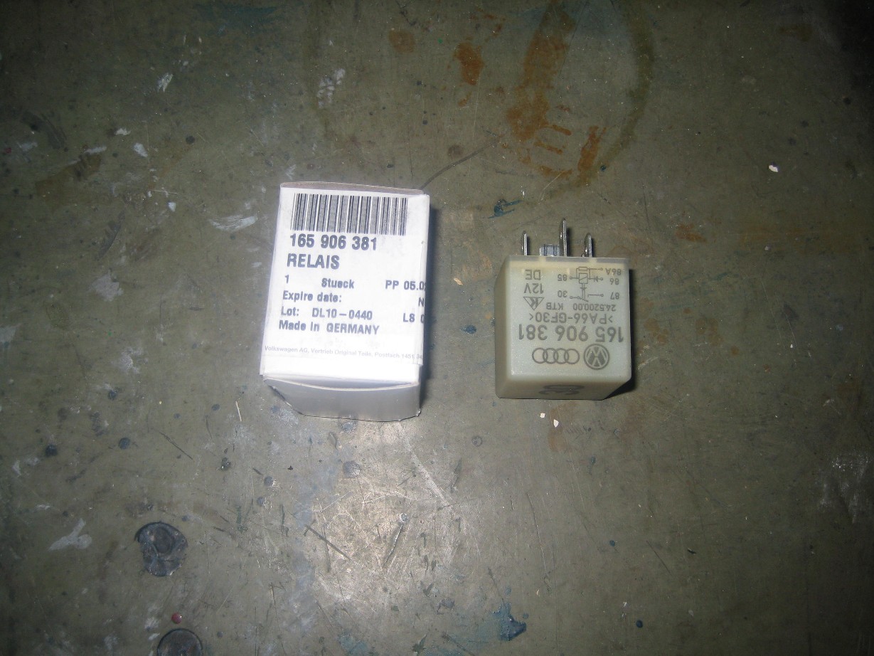

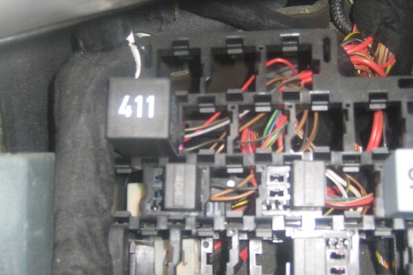

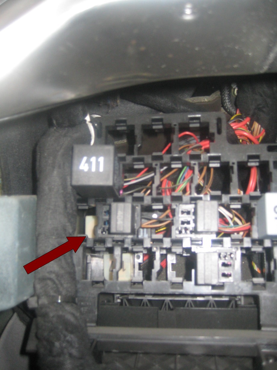

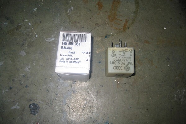

Da der Austausch bei mir keine Besserung brachte, wurde das Relais 30 ebenfalls gewechselt.
Das Relais 30 befindet sich in zweiter Reihe (siehe roter Pfeil)
Dazu muss der Kabelbinder des schwarzen Kabels gelöst und der obere Rahmen ausgehängt werden.
Das Relais 30 war beim VW Händler für 12€ zu bekommen
Nach dem Tausch war mit einschalten der Zündung sofort das Summen der Benzinpumpe hörbar.
Der Gali springt seitdem wieder sofort an.
