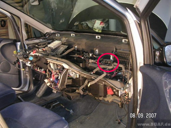

falls Du eine manuelle Klima hast musst Du noch ein Magnetventil für die Umlusklappe nachrüsten… das geht ohen ausbau des ganzen Armaturenbrettes ist aber eine Sch… Hack´n die viel Fingerspitzengefühl erfordert - Mann muss blind arbeiten !.. habs gemacht…

Hier noch die Lage des Magnetventils für die Steuerung der Umluftklappe… das ist verbaut wenn bei manueller Klima ein Navi verbaut ist. Das Ventil ist hinter dem Beifahrer Airbag am Luftverteiler kasten obenauf angeschraubt…
