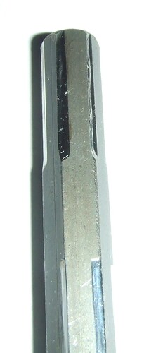

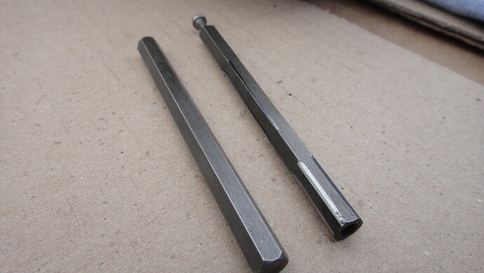

Der Antrieb der Ölpumpe, eine kleine 6-Kantwelle (Mitnehmer) verschleißt im Ausgleichswellenmodul. Das wird nicht durch Geräusche angezeigt und auch bei keiner Inspektion festgestellt. Die Folge ist ein plötzlicher Stillstand der Ölpumpe. Auch wenn die Warnlampe im Fahrzeug den Verlust des Öldrucks angezeigt hat, ist es aber in den meisten Fällen schon zu spät.
Mindestens ein Turboschaden ist die Folge.
Da der BRT-Motor wohl auch bei Skoda verbaut wurde und laut Forum Berichten auch AUDI mit ihrem BRE-Motor diese Probleme hat, dürften auch in nächster Zeit viele VW Diesel mit Motorschäden in ihre Werkstatt geschleppt werden. Ich habe bei ca 100.000km an meinem Diesel die Welle getauscht und war überrascht, wie weit der Verschleiß fortgeschritten war.

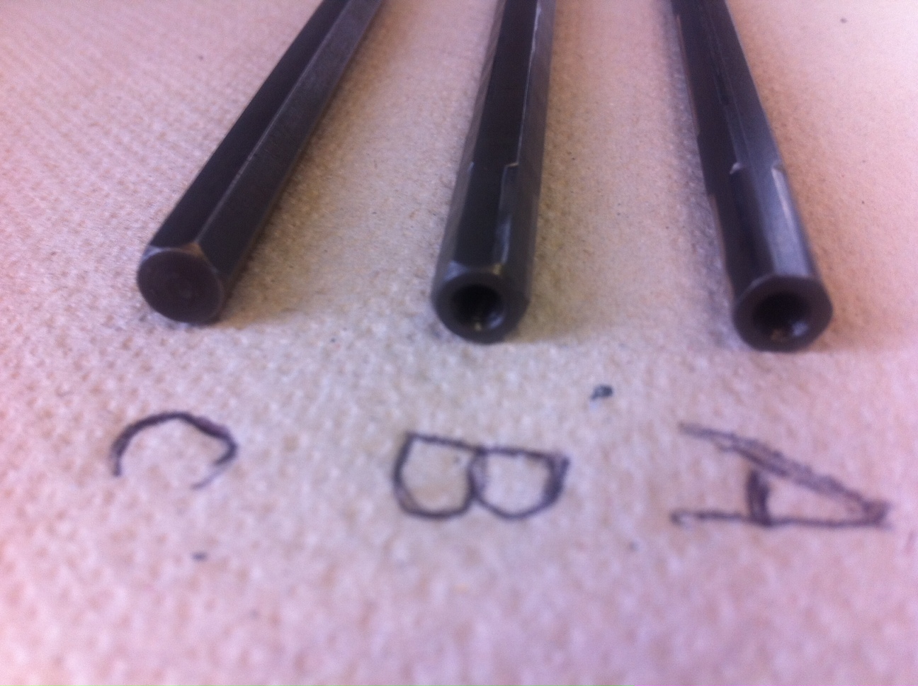

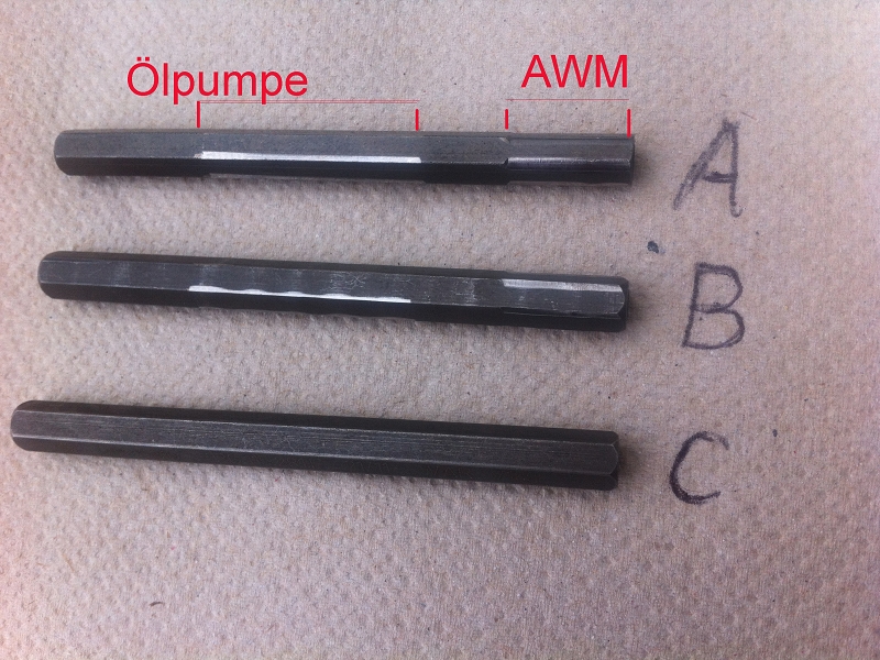

Auf dem Foto kann man folgendes sehen:
A: ein Mitnehmer dessen Verschleiß im BRT-Motor einen Motorschaden hervorgerufen hat - ca. 120.000 Km.
B: meine Mitnehmerwelle die ich nur aus „Neugier“ gewechselt habe.
C: die neue Welle, die ich wieder eingebaut habe.
Die neue Welle unterscheidet sich durch das Fehlen der M3 Bohrung. Ob sie eine bessere Haltbarkeit hat kann ich nicht beurteilen. Die Teilenummer wurde von 03G115281D ab 12/2010 auf 03G115281F geändert. Insgesamt liegt der Materialaufwand für das Wechseln der Welle bei ca. 15€ (Welle und Dichtmittel).
