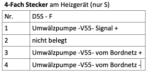

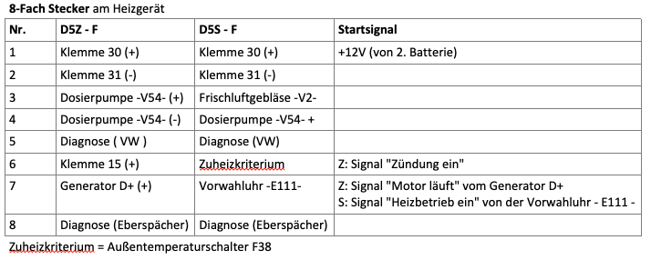

Es gibt kleine Unterschiede. Die Standheizung (bzw. das STH STG) benötigt nur ein +12V - nicht 2 um zu starten. Außerdem eben die SEHR sinnvolle Temperaturgesteuerte Innenraumgebläseansteuerung. Ich würde deshalb dieses bevorzugen.
Der Z läuft, wenn folgende 3 Kontakte mit 12V versorgt werden:
Nr. 1: Dauerplus
Nr. 6: Zündungsplus
Nr. 7: Generator-Plus = Motor läuft
zusätzlich Bedingungen:
Kühlmitteltemperatur < 77° (macht der Zuheizer intern)
AT < 10° (beim TDI). Das funktioniert über den Außentemperaturschalter welcher vor dem ?? Kontakt 6 ?? liegt und bei einer AT > 10° öffnet.
Die S-Variante läuft wenn folgende 2 Kontakte mit 12V versorgt werden:
Nr. 1: Dauerplus
Nr. 7: „Heizbetrieb ein“ von der Vorwahluhr.
Auch hier sind in der Anleitung die Beiden obigen Zusatzbedingungen angeführt ( Kühlmitteltemperatur < 77° und AT < 10°).
Frage: Ist hier die Bedingung 10° AT wirklich korrekt? Da könnte man die Standheizung bei 11° garnicht einschalten?
Generell ist mir die S-Variante im Betrieb als Zuheizer nocht nicht ganz klar:
Welche Kontakte müssten beaufschlagt werden, damit sie als Zuheizer startet?
Vor welchem Kontakt liegt der Außentemperaturschalter?
Annahme: Kontakt 1 und 6 (mit vorgelagertem AT-Schalter). Dann würde sie bereits laufen wenn die Zündung eingeschaltet ist. hmm…
Meine Lösung dafür wäre jetzt:
Den AT-Schalter nicht mehr über Zündungsplus (Klemme 15) sondern über Generator-+ (D+) zu versorgen.
Frage: Wird der AT-Schalter nur für den Zuheizer / Standheizung verwendet?
Andererseits steht hier wieder bzgl. der S-Variante:

Da ich aufgrund der Forenbeiträge und einem 19 Jahre alten Fzg stark davon ausgehe dass das Steuergerät defekt ist träume ich davon, ein eigenes auf Arduino-Basis zu bauen. Dazu muss man aber wissen wie das „Original“ eigentlich funktioniert.
