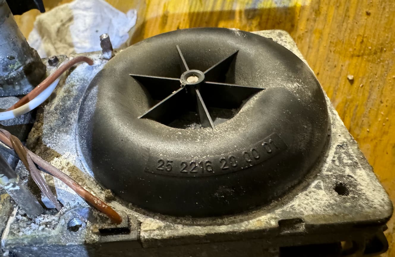

Zum Hintergrund mein Eberspächer Zuheizer startet nicht. Er versucht es nicht mal ;-). Der Vorbesitzer hat sie zur Standheizung upgraden lassen. Interessanterweise mit der ovalen Webasto-Uhr. (1533). Was da wie genau verbaut wurde weiß ich noch nicht.

Wiederholte Flammenunterbrechung und Verbrennungsluftgebläse sprechen eher nicht für eine defekte Zusatzwasserpumpe als Ursache. Wobei die trotzdem defekt sein kann. Die defekte Pumpe führt zu Fehlereinträgen bzgl. Überhitzung, da das Kühlwasser im Leerlauf des Dieselmotors nicht schnell genug durch den Zuheizer befördert wird und das Wasser lokal überhitzt bzw. sich zu schnell erhitzt.
Korrekt, prüf mal die Freigängigkeit vom Lüfterrad. Gibt hier ja viel Input dazu.
Zu 99,9% ist das Steuergerät defekt.
Ein üblicher bzw. DER übliche Fehler bei dem Gerät.
Das Brennluftgebläse ist gewöhnlich nicht defekt, sondern die Verbindung zum Stg unterbrochen (kalte Lötstellen - Stg. defekt da vergossen)
Es macht keinen Sinn, das Stg. neu zu kaufen - am sinnvollsten ist es eine komplette, neue Heizung zu kaufen.
Meistens sterben die Stg. aufgrund einer defekten Kühlwasserpumpe - durch die Überhitzung bzw. den Hitzestau.
Allerdings sterben sie auch bei funktionierender Pumpe irgendwann.
Am sinnvollsten ist es also, die Heizung UND die Pumpe zu wechseln - auch weil die Pumpen nicht immer völlig tot sind, sonder zeitweise noch laufen…

Gerade weil einige Schrauben abgerissen sind und im Alu stecken und das Weiße im Gerät kein Salz sondern Aluminiumoxid ist, tendiere ich auch zum komplett neuen Gerät.

Selbst wenn tatsächlich „nur“ das Steuergerät defekt ist - alle anderen Komponenten 1A in perfektem Zustand… Muss man erst mal alle Schrauben raus bekommen ohne das die abreißen etc. Aber bei einer gebrauchten, mehrere Jahre alten Heizung sind ziemlich sicher auch andere Komponenten nicht mehr „perfekt“… Der preisliche Unterschied wurde über die Jahre so gering, dass es keinerlei Sinn macht… Und ein gebrauchtes Steuergerät zu kaufen wäre ziemlich xxxxxxx
Glückwunsch Ich hatte die identischen Symptome, dachte auch es „stimmt“ was die Diagnose sagt und habe das Gebläse gewechselt. Als die Heizung wieder im Auto war: Das identische Problem wie vorher;) Als dann das Steuergerät gewechselt war, gab es auch kein Problem mehr. Aber ja, sicher kann auch das Gebläse selber schuld sein - wahrscheinlicher ist das Stg.

Kommen ja meistens noch Kerze, Flammsieb und neue Schrauben dazu. Das lohnt nicht, den alten zu reparieren, wenn das Steuergerät defekt ist. Ich habe damals auch komplett getauscht.
Also ich finde die neu zwar um 230 aber in meinem Fall, nachdem das Gebläse jedenfalls kaputt ist, der Korpus völlig korrodiert ist (auch innen) die Schrauben abgerissen drinnen stecken und ich aktuell nicht prüfen kann ob das Steuergerät nicht eh auch defekt ist (oder bald kaputt sein wird, nachdem es 13 Jahre alt ist)…
Kommt das Teil jetzt komplett neu.
