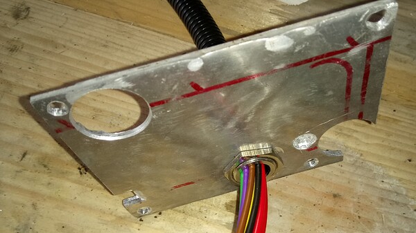

1. Plastikabdeckungen oben abschrauben und das Steuergerät ausbauen.
2. Eine Abdeckung anpassen
Ich habe dazu ein Riffelblech genommen.

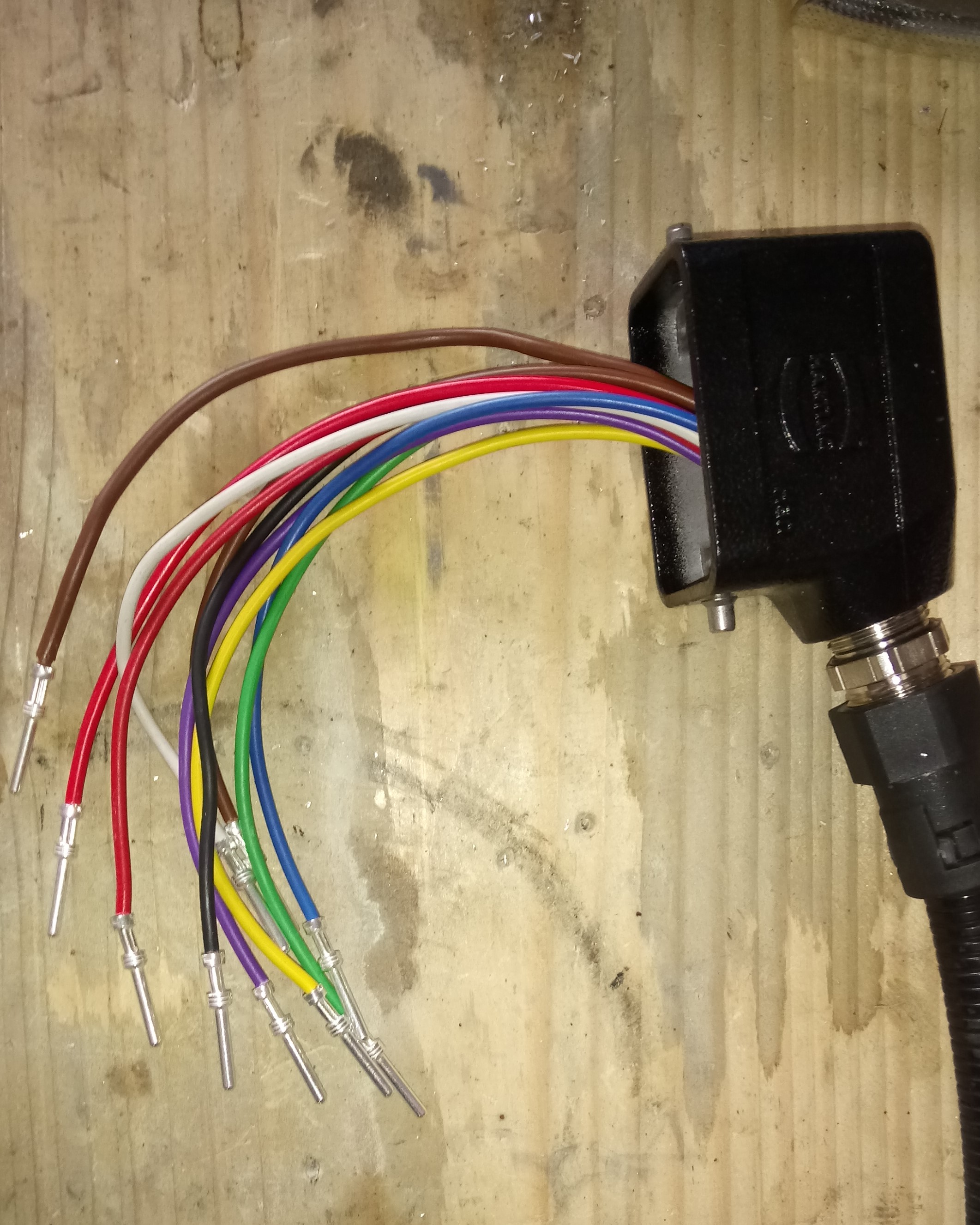

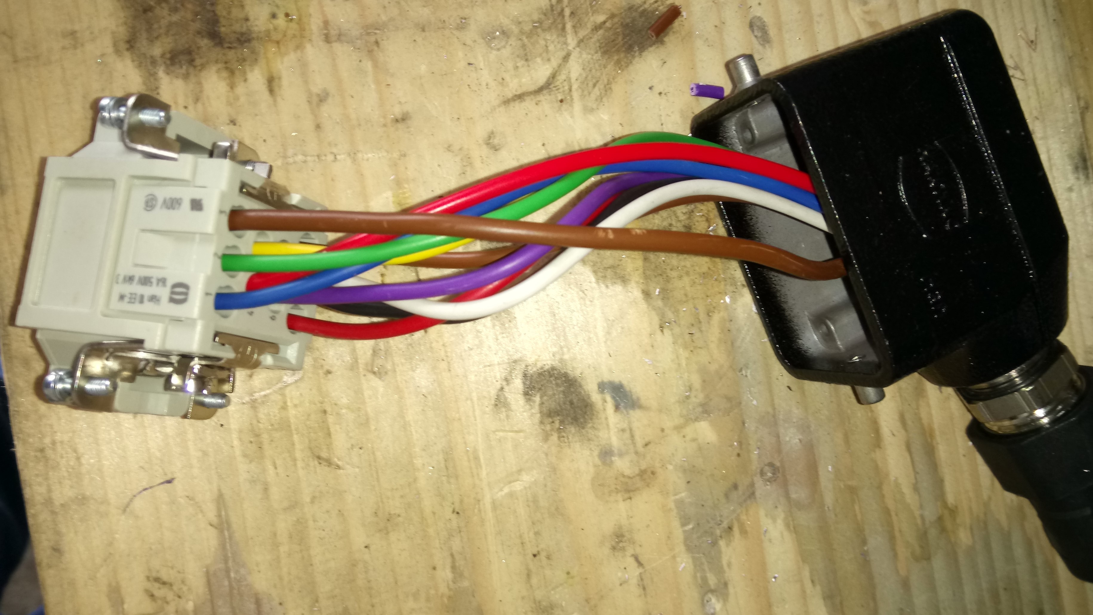

3. Drähte verlängern
Verlängert habe ich die Leitungen mit Lötverbinder und FLRY Drähten.
Auf der Anderen Seite habe ich für evtl. spätere Wartungsarbeiten gleich einen Stecker (10 Polig) montiert

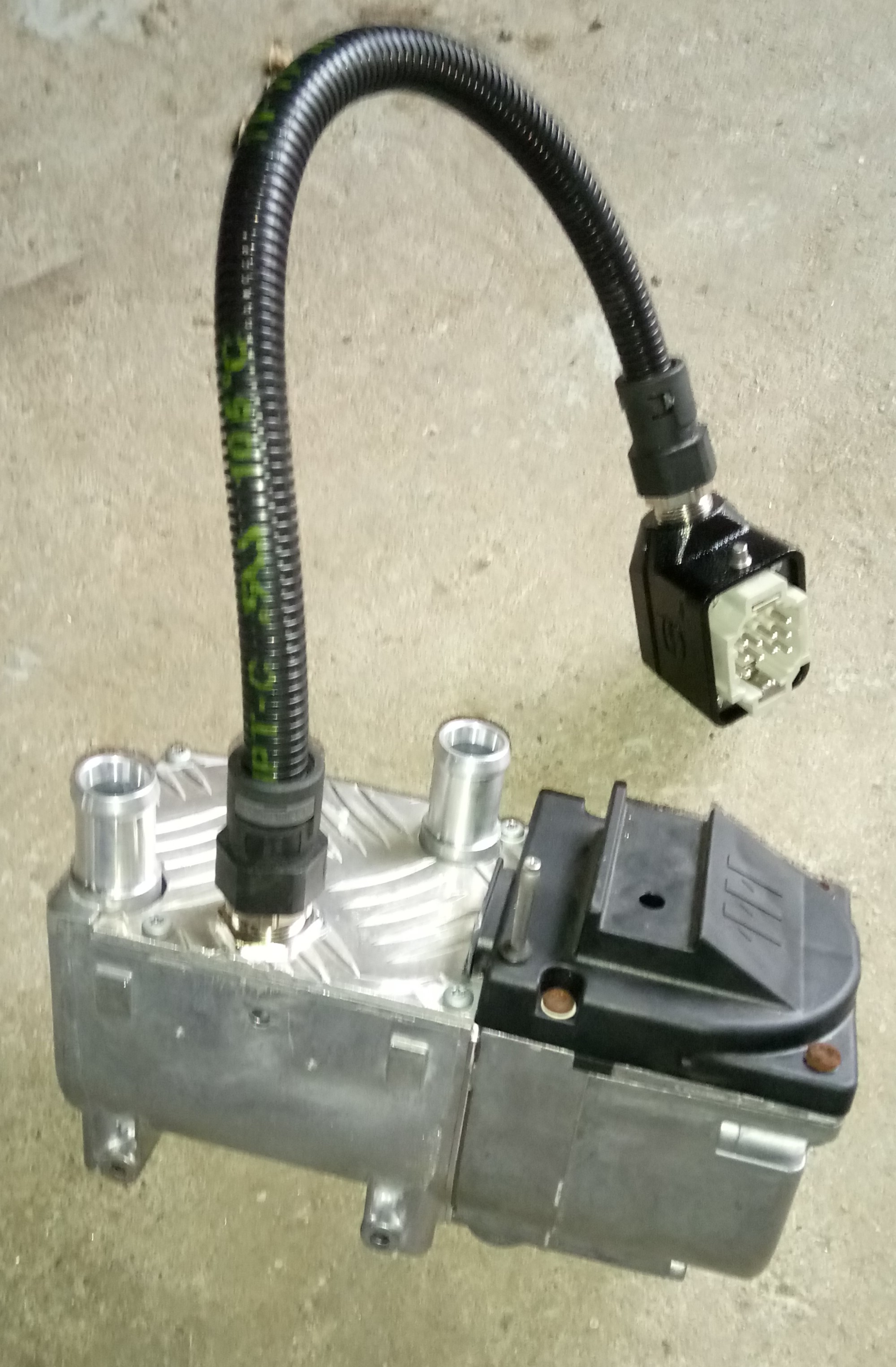

4. Zuheizer zusammenbauen
Sah dann so aus.

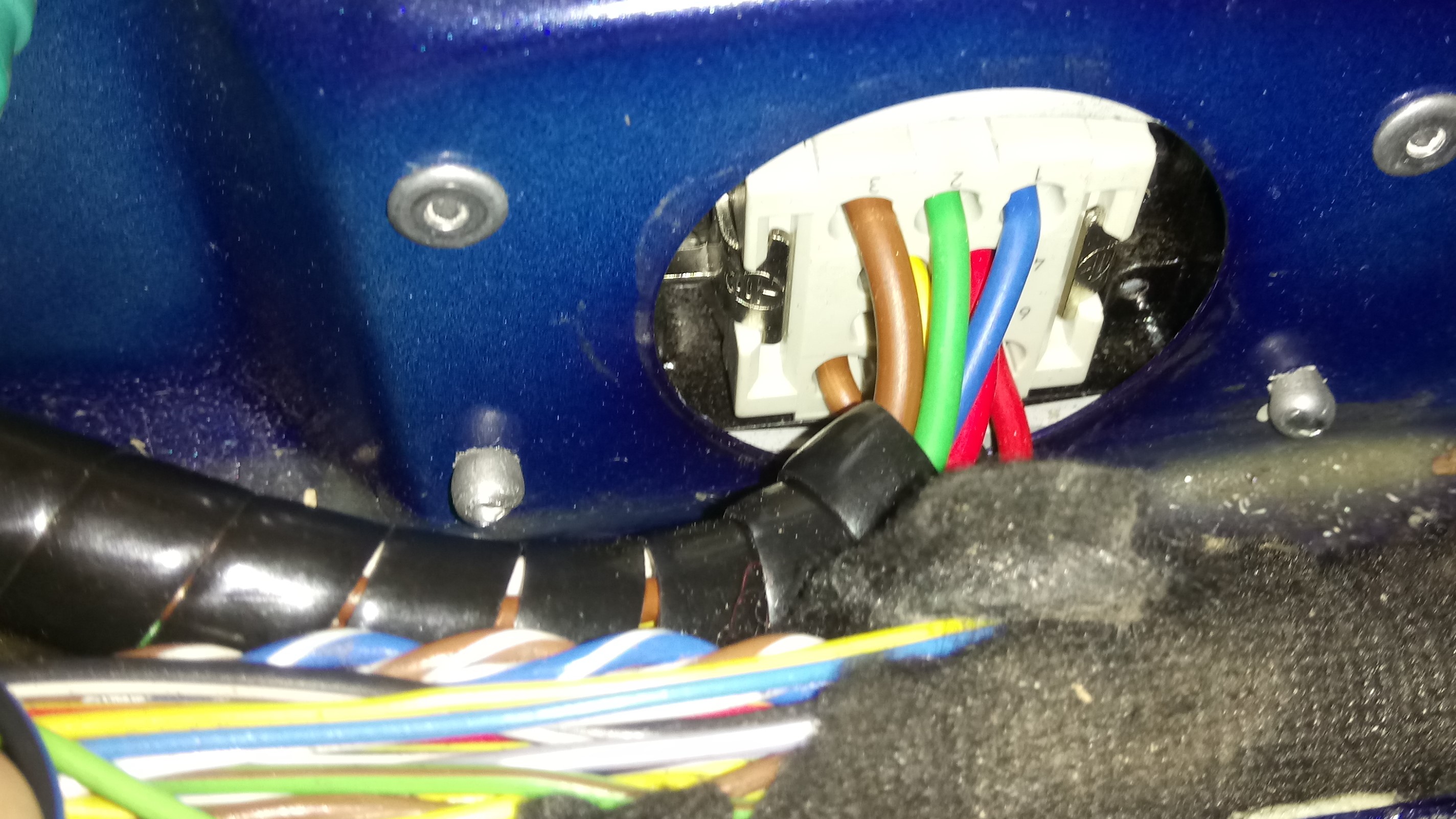

1. Batterie abklemmen (falls eine Zweite Batterie unter dem Beifahrersitz verbaut ist auch diese Abklemmen)

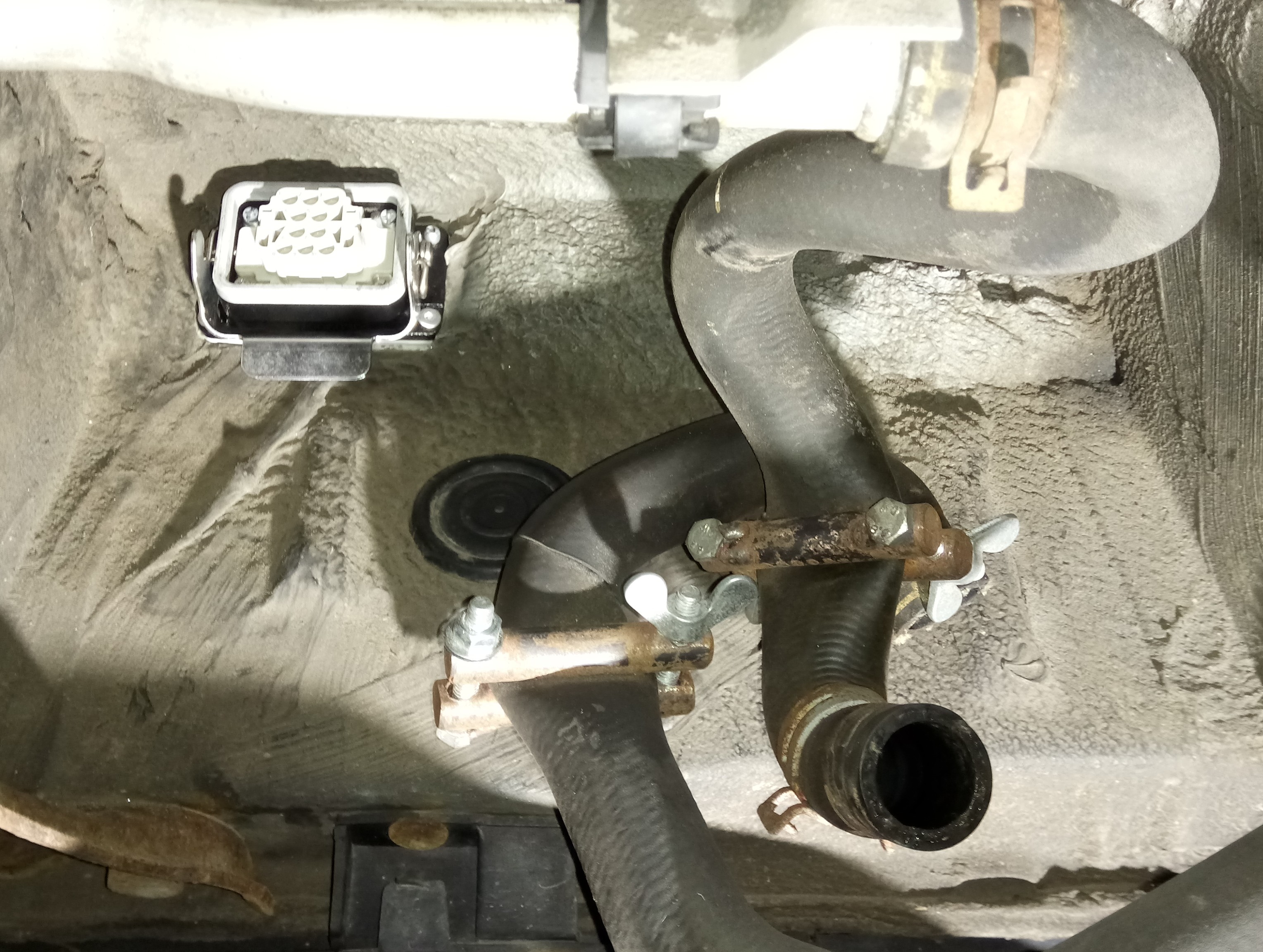

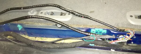

2. Elektrische Zuleitung zum Zuheizer, vor der Durchführung im Schweller, kappen Stecker anbringen

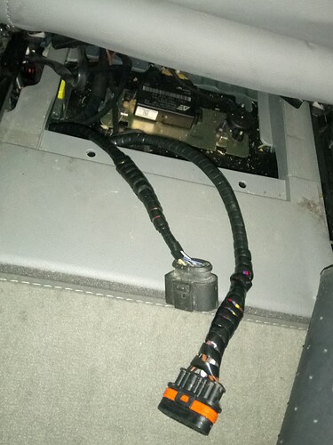

3. Leitungen von der Durchführung bis unter dem Sitz verlängern
Hier habe ich auch wieder FLRY Drähte und Lötverbinder verwendet.
Außerdem habe ich die Leitungen noch mit einem Spiralschlauch ummantelt.

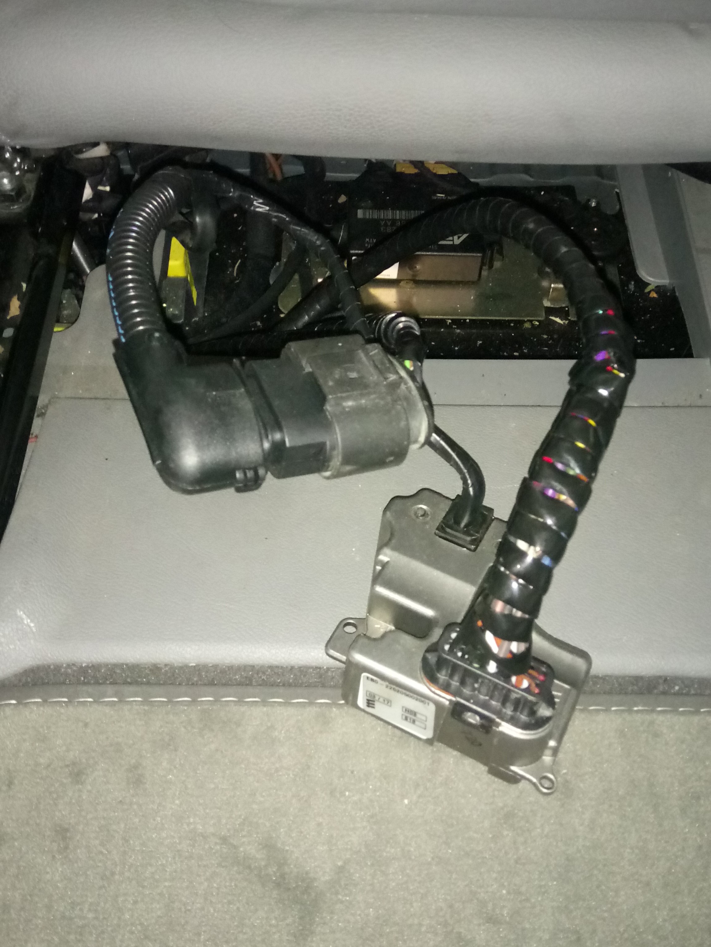

Und am Ende (unter dem Fahrersitz) wieder die Originalen Stecker montiert.
Und hier mit Steuergerät
