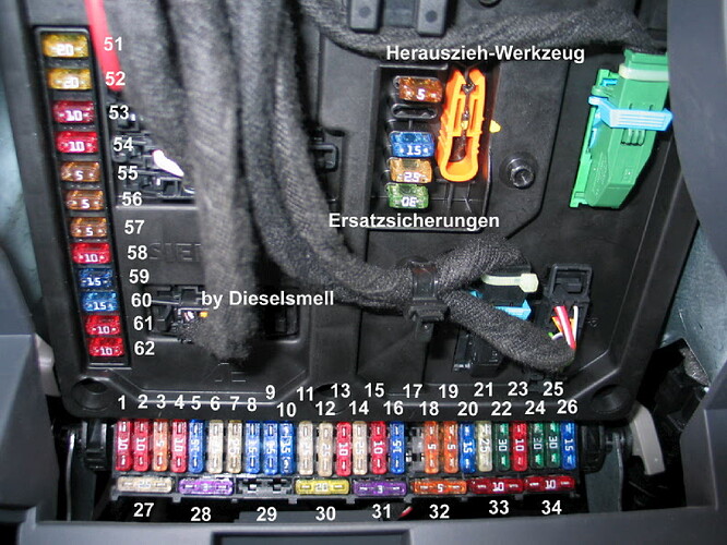

Sicherungen unterhalb der Multifunktionseinheit:
1 S1 10A Motorsteuerung
2 S2 10A ESP, GRA, Ausstellfenster, Fensterheber, Außenspiegelverstellung, PDC, Klimaanlage (Steuergerät)
3 S3 5A Kupplungs- und Bremspedalschalter, Multifunktionseinheit, Innenspiegel, Climatronic, Sitzheizungsschalter, Radio, Hupenrelais
4 S4 10A Motorsteuerung
5 S5 15A Rückfahrleuchten, Steuergerät für Allradantrieb, Automatikgetriebe
6 S6 25A Doppeltonhorn
7 S7 25A Zigarettenanzünder
8 S8 15A 12V-Steckdose im Kofferraum
9 S9 15A Standheizung, Sitzheizung(ohne Sitzheizung 5A)
10 S10 15A Multimediasystem
11 S11 25A Scheinwerfer-Reinigungsanlage, Anhängersteckdose
12 S12 25A Standheizung
13 S13 3A (Benzinmotoren) 10A (Dieselmotoren) Motorsteuerung
14 S14 30A Kraftstoffpumpe
15 S15 10A Bremsleuchten
16 S16 15A Steuergerät für Kühlmittellüfter
17 S17 10A Automatikgetriebe
18 S18 5A Thermoschalter für Kühlmittellüfter, Relais 2.Stufe Kühlmittellüfter
19 S19 5A Multifunktionseinheit, heizbare Scheibenwaschdüsen, Climatronic, Batterie-Trennrelais, Schalter für heizb. Front- und Heckscheibe
20 S20 15A Heckscheibenwischer
21 S21 25A Climatronic, Gebläse hinten
22 S22 30A Climatronic, Gebläse vorn
23 S223 10A Außenspiegelheizung
24 S224 30A Frontscheibenwischer
25 S225 30A Anlasser, Relais für Anlasssperre und Rückfahrlicht
26 S226 15A Lichtschalter, Nebelscheinwerfer, Nebelschlußleuchten
27 S227 25A Multifunktionseinheit, Digitaluhr, Schiebedach
28 S228 3A Kennzeichenleuchte, Regler für Instrumentenbeleuchtung
29 S229 20A Motorsteuerung, Zündanlage
30 S230 20A Radio
31 S231 3A Zentralelektrik S-Kontakt
32 S232 5A Zentralelektrik, Radio, Telefon, Multimedia, Eigendiagnose, ABS/ESP, Climatronic
33 S233 10A Scheibenwischerschalter
34 S234 5A Kraftstoffpumpenrelais
Sicherungen im Sicherungshalter der Multifunktionseinheit
51 S41 20A Beheizbare Heckscheibe
52 S151 20A Blinkanlage
53 S157 10A Verbraucherabschaltung Innenbeleuchtung, Handschuhfachleuchte, Kofferraumleuchten
54 S158 10A Alarmhorn Diebstahlwarnanlage
55 S190 5A Spannungsversorgung Multifunktionseinheit
56 S155 5A Stand- und Schlußlicht rechts
57 S154 5A Stand- und Schlußlicht links
58 S191 10A Leuchtweitenregelung
59 S152 15A Abblendlicht links
60 S153 15A Abblendlicht rechts
61 S192 10A Fernlicht links
62 S193 10A Fernlicht rechts
Sicherungen auf dem Relaisträger hinter der Multifunktionseinheit
1 S127 50A Beheizbare Frontscheibe
2 S130 50A Sekundärluftpumpe ATM, AWC
3
4
5 S37 30A Fensterheber
6 S130 30A Sekundärluftpumpe AYL

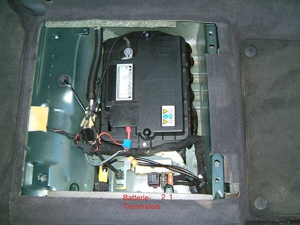

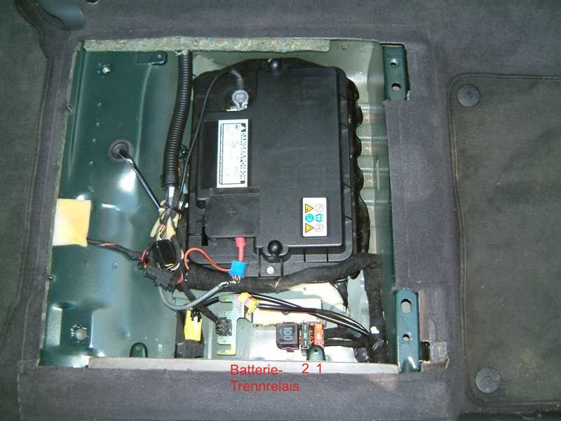

Sicherungen unter dem Beifahrersitz
1 S65 40A Zweitbatterie
2 S126 30A Standheizung

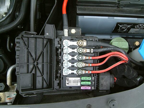

Sicherungen im Motorraum
1 S162 60A Glühstiftkerzenheizung (nur bei Dieselmotor)
2 S163 40A Lüfter für Kühlmittel
3 S164 40A Lüfter für Kühlmittel
4 S176 110A Innenraum
5 S177 150A Generator
6 S178 3A Steuergerät für Multifunktionseinheit
7 S179 30A ABS
8 S180 30A ABS (Pumpe)

Es wäre noch anzumerken, das laut VauWeh Sharan Handbuch
die Sicherung mit Nummer 33 (10Ampere)
unterste Reihe und vorletzte von rechts
N I C H T
für das Gebläse sondern
für den Scheibenwischerschalter ist.
Wäre noch anzumerken, das es für diese Belegung offenbar keine Garanie gibt.
Meiner ist Bj 99 und Modelljahr 2000 und es sieht genauso aus wie auf den Fotos nur, dass die Steckplätze anders als hier beschrieben belegt sind.
