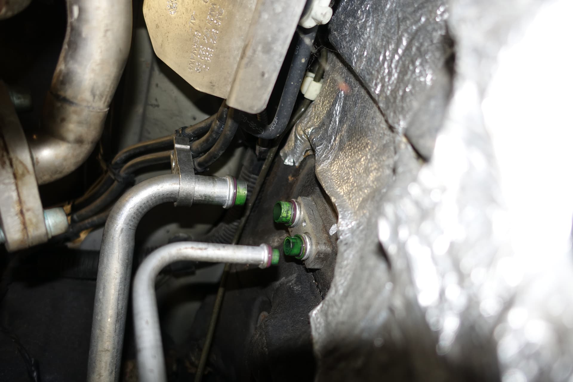

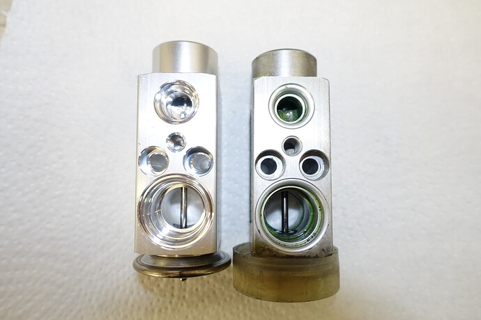

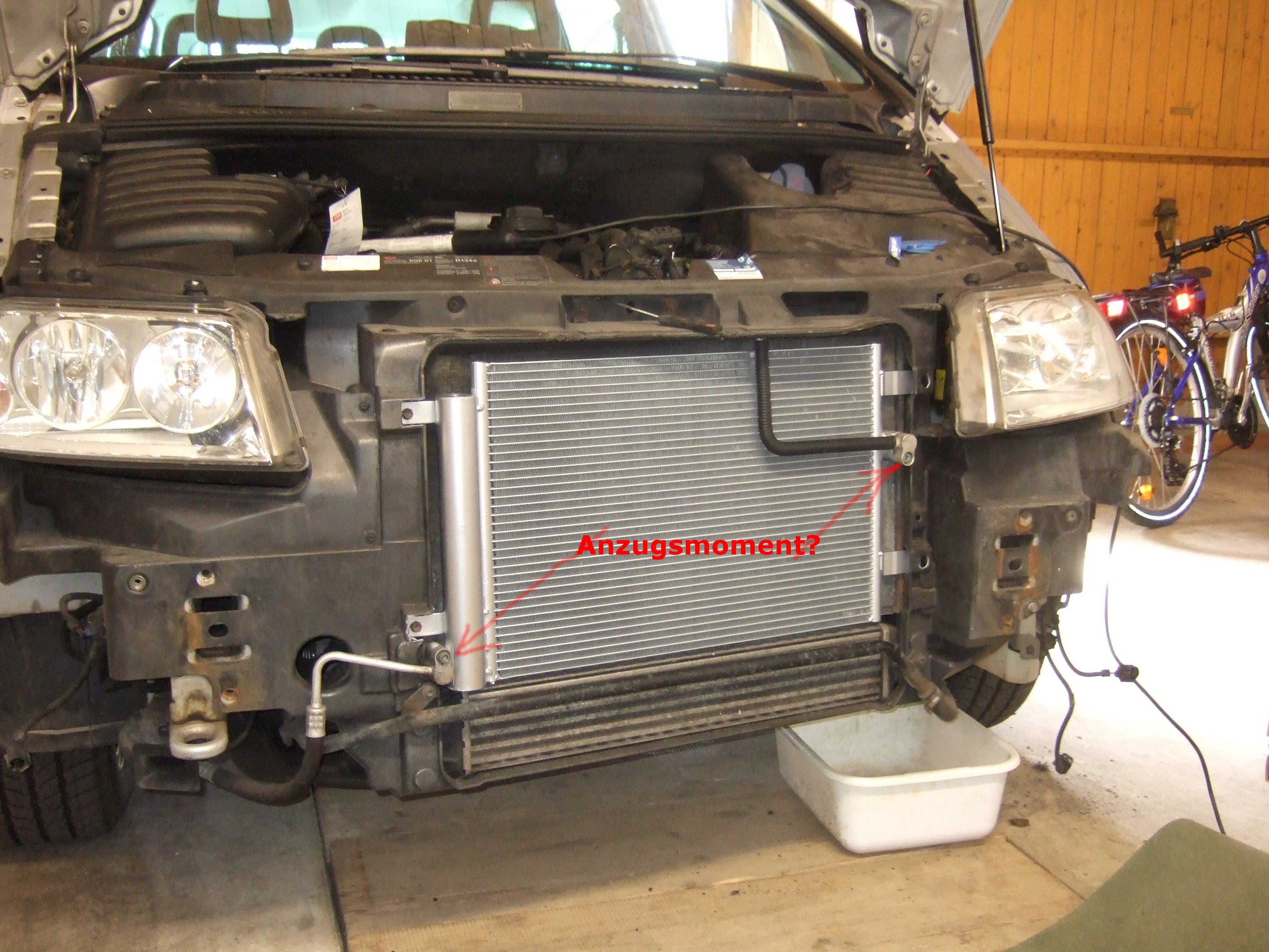

Den Expansionsventil habe ich getauscht, man hat aber bei dem kleinen Rohr die Dichtung noch gesehen, wohl die Platte mit dem richtigeb Moment angezogen ist. Hinten an der Wand habe ich die neuen Dichtungen reingemacht, das hat geflutscht.
Jetzt muss ich erstmal rausfinden welche Größen ich vorne brauche und diese bestellen.

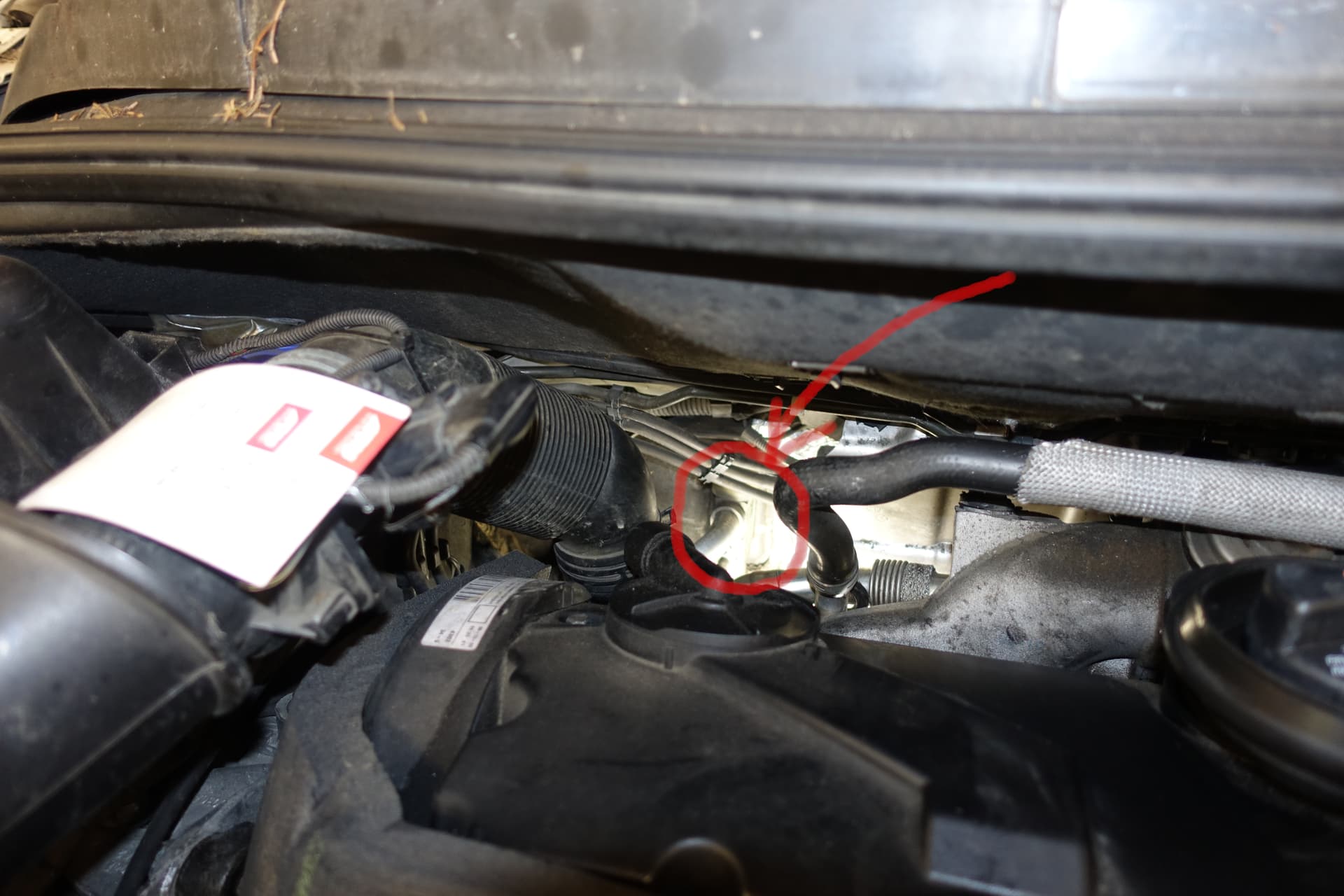

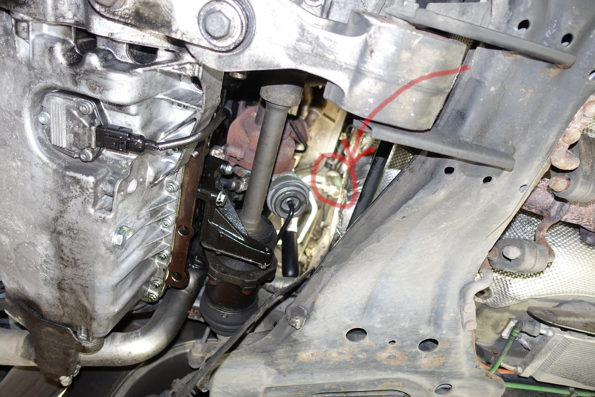

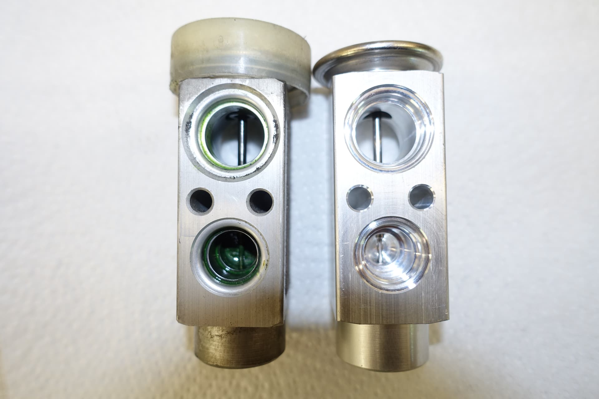

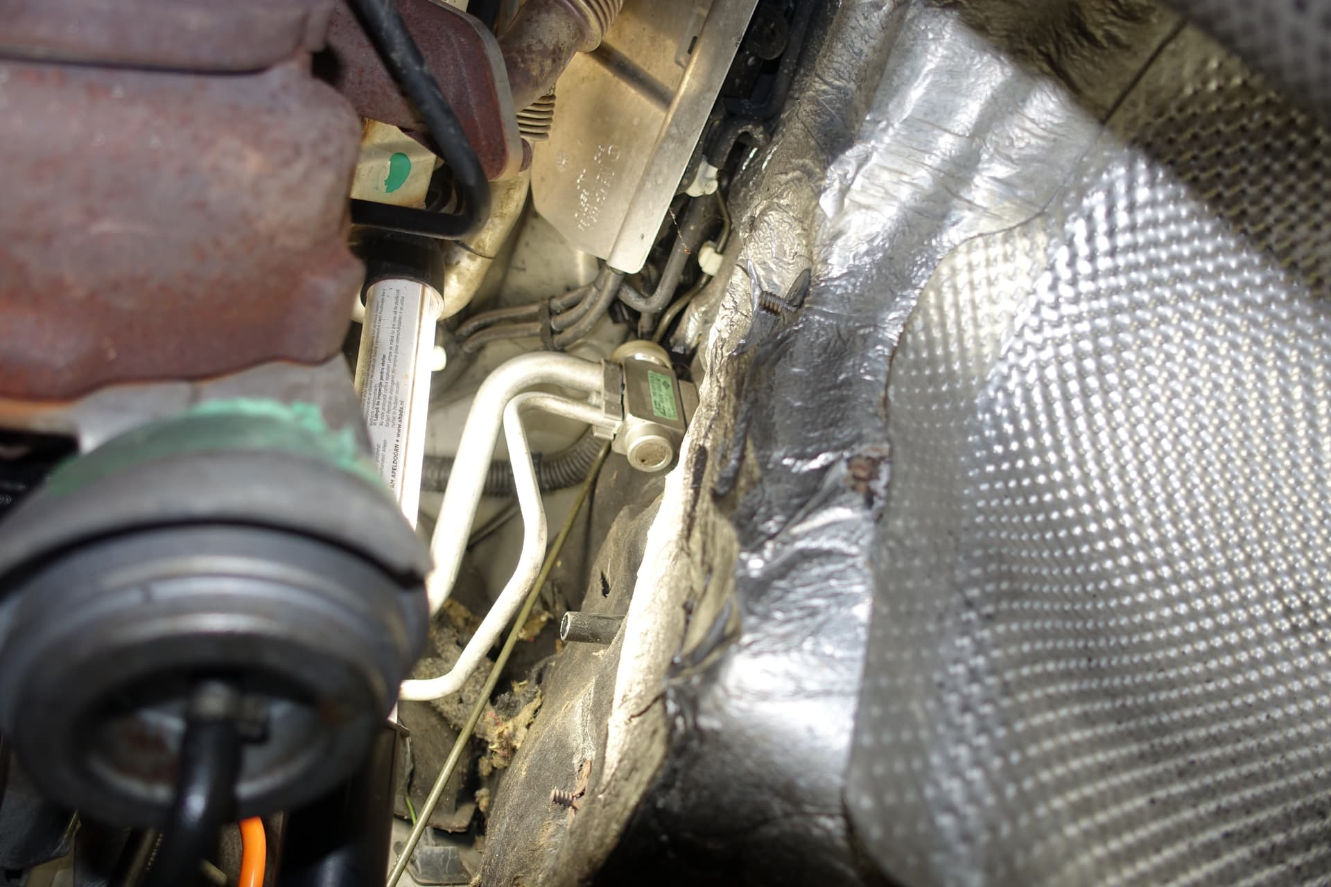

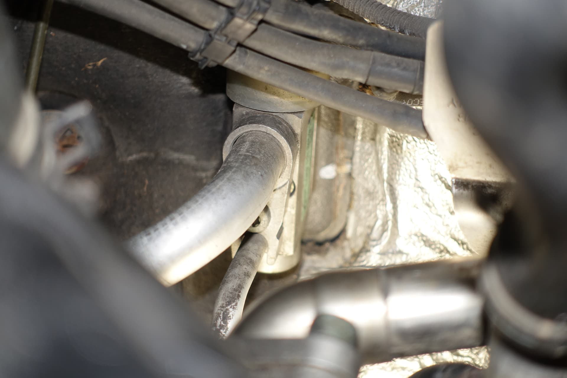

Und hier ein paar Bilder vom Expansionsventil.

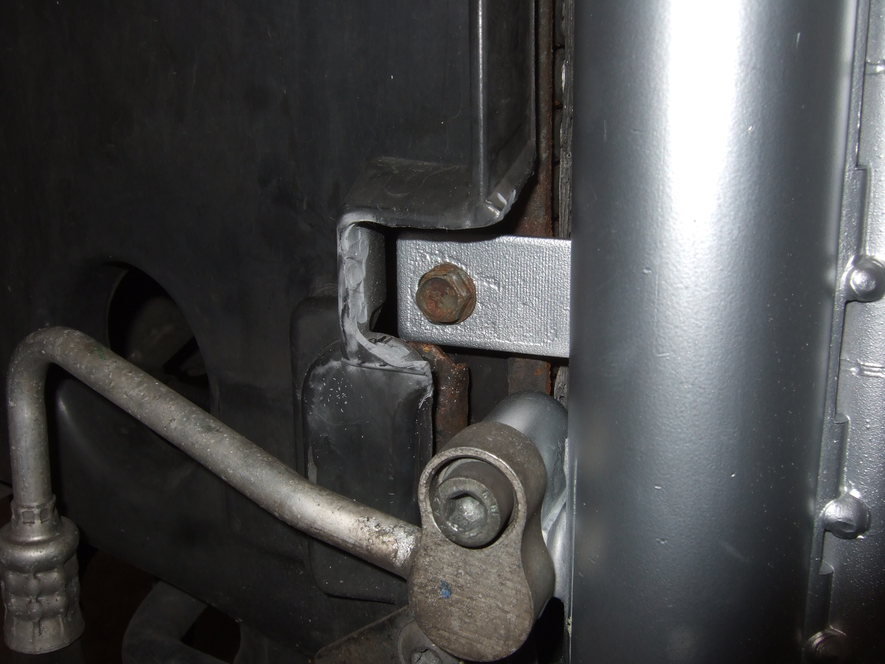

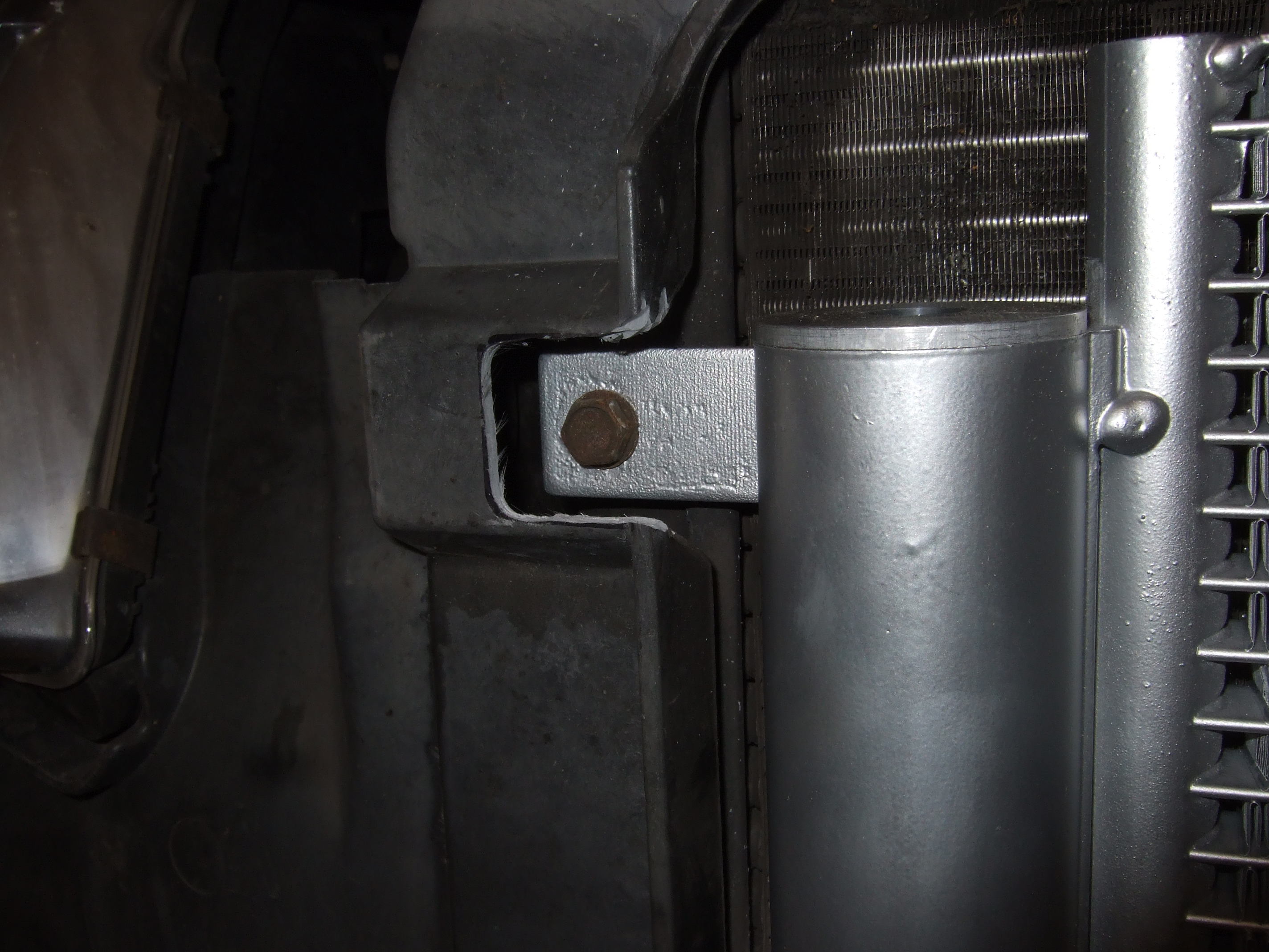

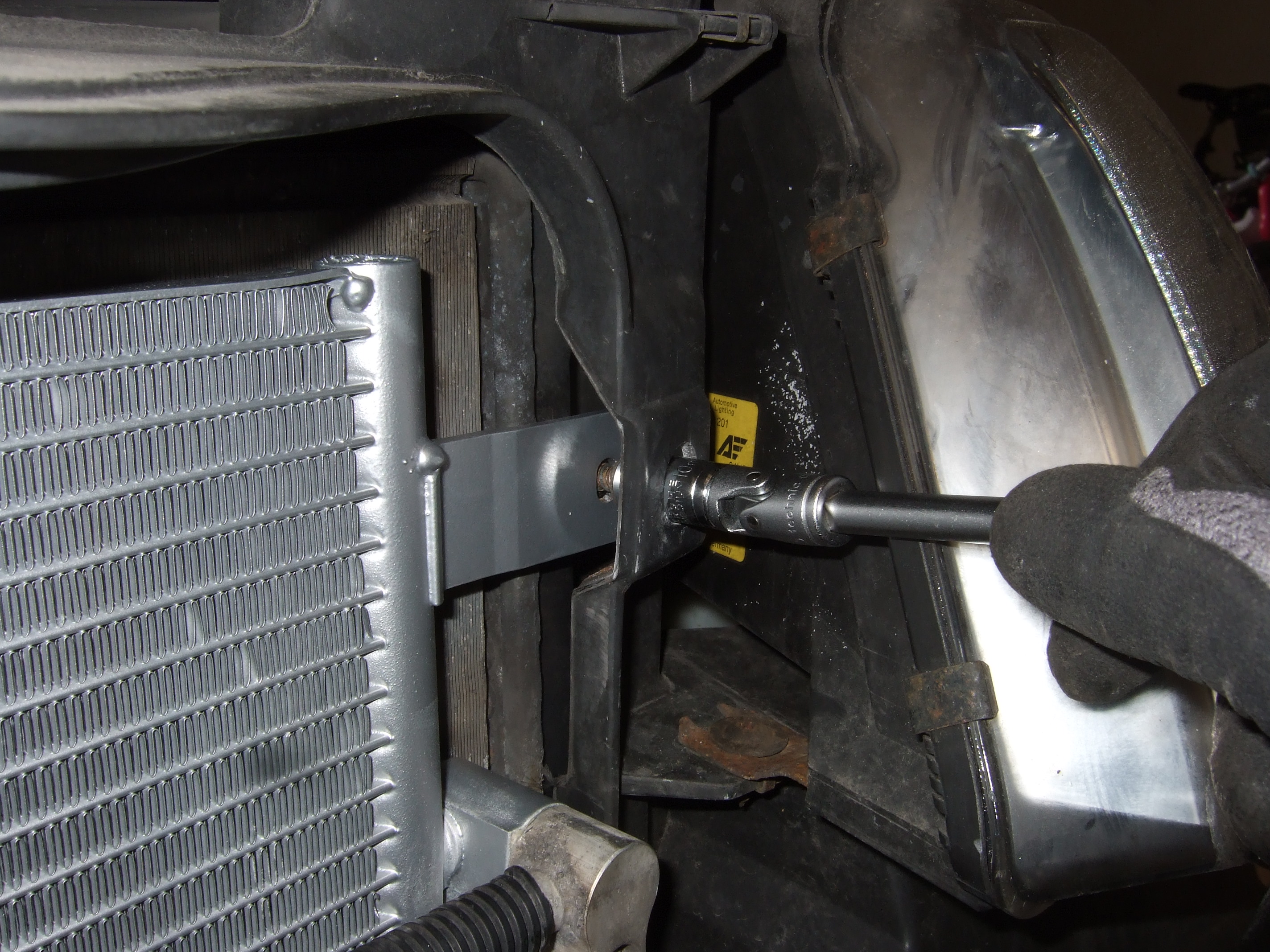

Wenn man unten die Wanne weggeschraubt hat dann kommt man von oben und unten gut ran.
Die beiden hinteren Schrauben lassen sich gut von unten lösen und anziehen, die eine welche die Rohrklammer hält läßt sich gut mit einem Gelenk und einer 1/4"-Verlängerung (50cm) drehen.

Danke für die Bilder.
Siehst du an dem Expansionsventil irgendwie Unterschiede in der Stellung?
Kann man die testen, so ähnlich wie einen Termostaten im Wasserbad?
Da kann man nichts testen, ist eigentlich nur eine Düse, beim PKW sicherlich fest verbaut. Bei grösseren Klimaanlagen auch regulierbar, hier eher nicht. Entweder es funktioniert oder eben nicht.

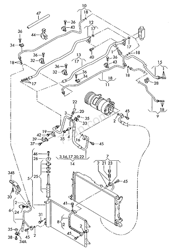

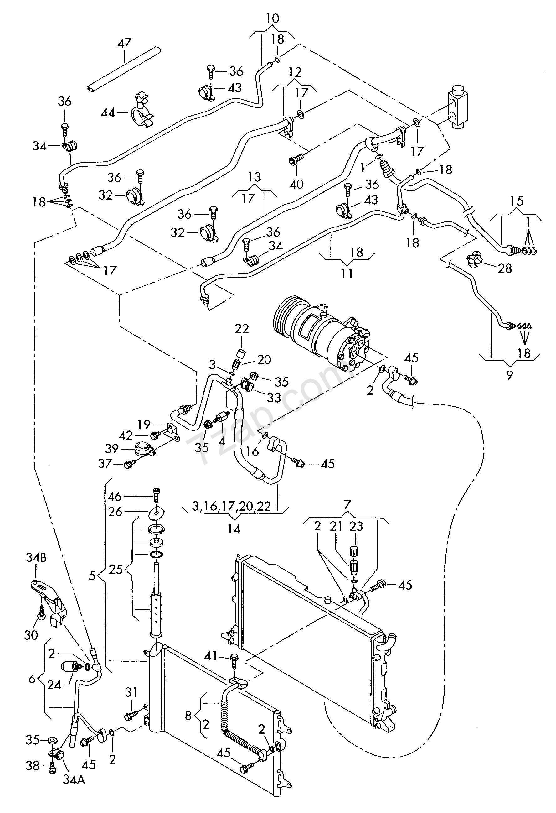

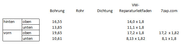

Die Angaben von 7zap.com stimmen mit denen im VW-Reparaturleitfaden überein.
Die Realität sagt aber etwas anderes.
Die angegebenen Dichtungen sind alle 2,5mm zu klein angegeben.
Sollen die derart straff drüber gehen?
Ich geh nochmal kurz in die Werkstatt und schaue ob man das überhaupt drüber kriegt. Hinten habe ich jetzt die Dichtungen eingesetzt die eigentlich für vorne sind.
