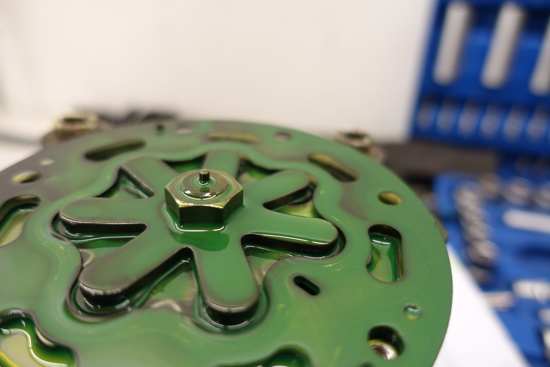

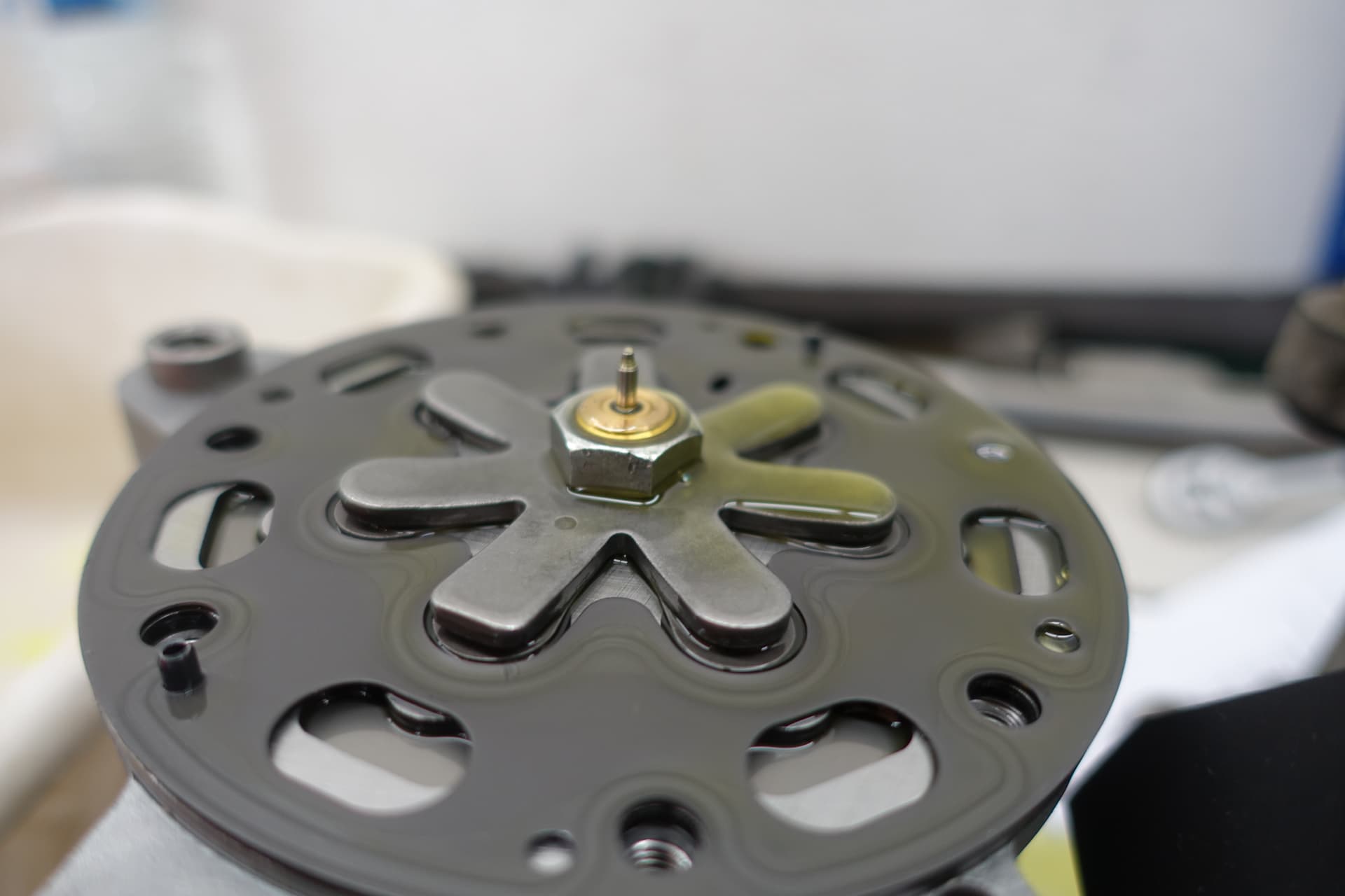

Das Expansionsventil war es wahrscheinlich nicht. Das habe ich gelernt, als ich den Austauschkompressor einbauen wollte und leider ein Gewinde defekt war:
https://youtu.be/410LcWgwbL8
Ich habe dann den Deckel vom Altteil auf das neue geschraubt:
https://youtu.be/KOcZJnGX_Io
Dabei habe ich festgestellt, dass der Stift welcher den Hub regelt unterschiedlich weit rausstand:
Ich gehe daher davon aus, dass dieser Regler defekt war.
Morgen (Samstag) rufe ich noch bei der Überholungsfirma an (kfzteile-zentrum.de) und will das Anzugmoment der Deckelschrauben wissen.
Und Montag würde ich mir vom Chef dann gerne mal erklären lassen wie sie das Messprotokoll des überholten Kompressors erstellt haben, wenn sie nicht in der Lage waren eine Druckleitung anzuschrauben.
Ich berichte noch, ob die Anlage nach dem Befüllen dann wieder geht. Ich denke die Hubregelung war die Ursache.

Die Überholungsfirma hat sich gemeldet, mir angeboten sofort per Expresss einen Ersatzkompressor loszuschicken der einen Tag später da sei. Ich hatte gesagt dass ich keine Zeit habe und daher den alten Deckel auf den neuen Kompressor geschraubt habe. Man gab mir die 6 Nm Anzugsmoment durch und meinte, ich sollte den defekten Deckel zusenden, sie würden versuchen mir den gegen einen der in Odnung ist zu tauschen. Also bei der Firma kann man durchaus überholte Teile kaufen.
Problem gelöst und wieder was gelernt!
