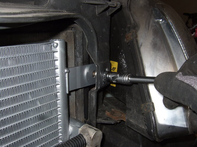

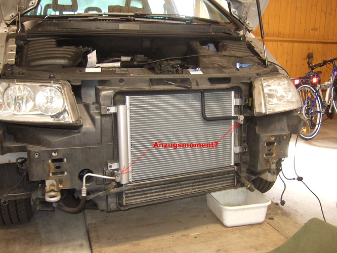

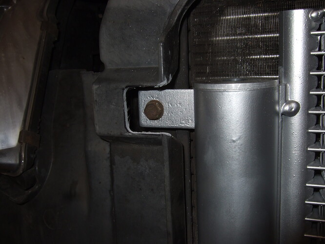

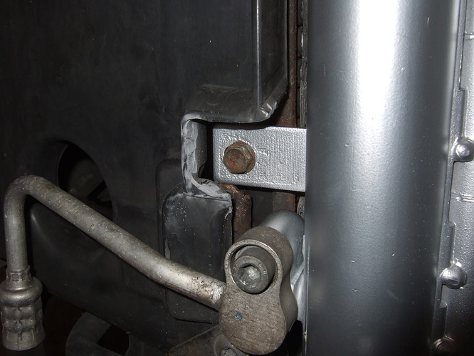

einen Wert habe ich nicht, aber es ist ziemlich wenig. Wenn die Leitungen richtig liegen, kannst du die Schrauben mit dem langen Ende vom Inbus problemlos reindrehen, bis alles plan anliegt. Dann wird es plötzlich viel schwerer. Da habe ich noch ein kleines Stück weiter gedreht, damit die Schraube auf Spannung sitzt.
Die Drehmomente gibt es wohl bei Erwin. Aber nur, falls du eine Kreditkarte hast. Hatte ich damals erst nach dem Anmelden gemerkt.
