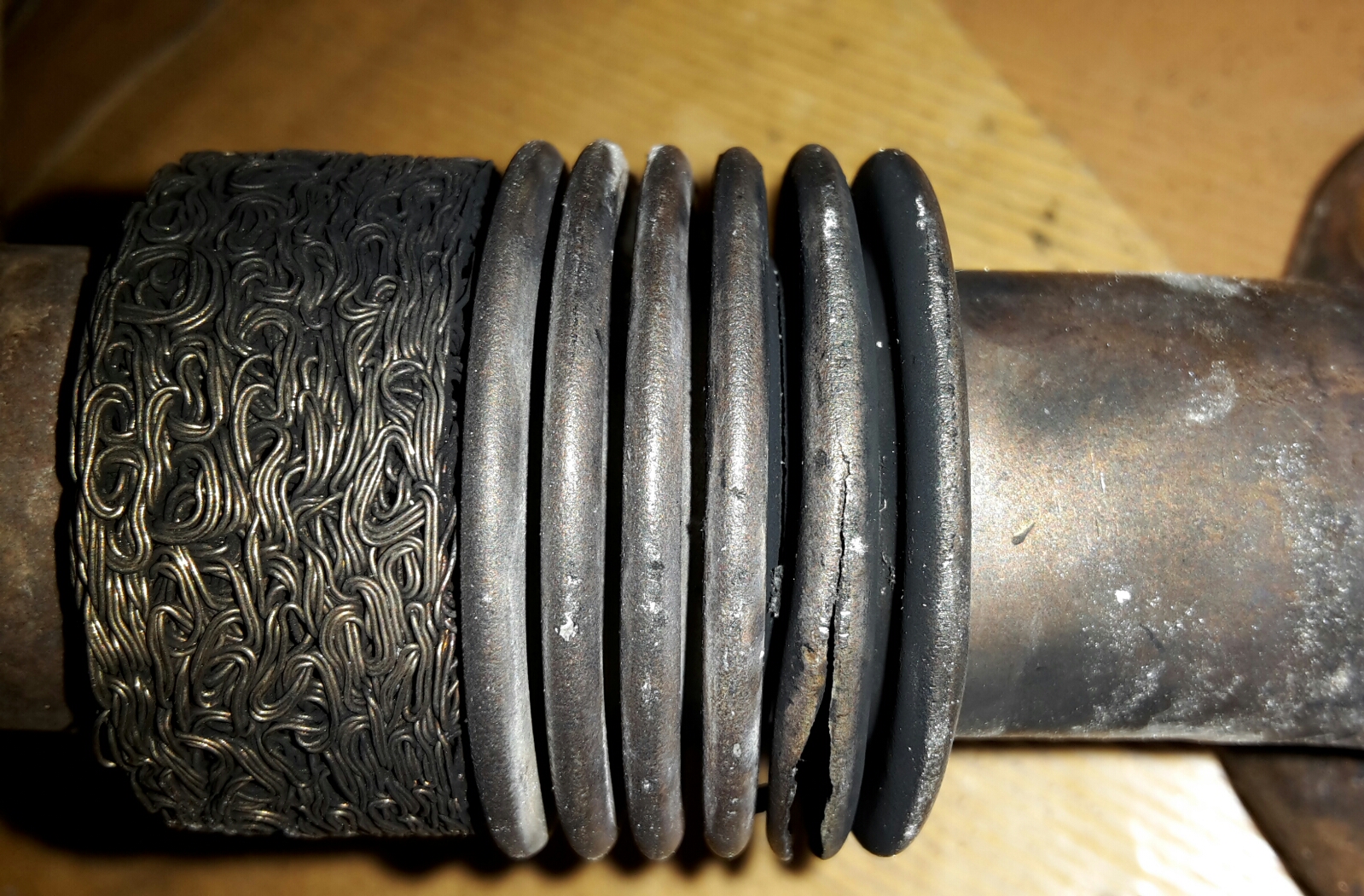

Das Verbindungsrohr ist am Kompensator (mehrfach) gerissen. Aus Zeitgründen wurde zuerst eine provisorische Reparatur durchgeführt.

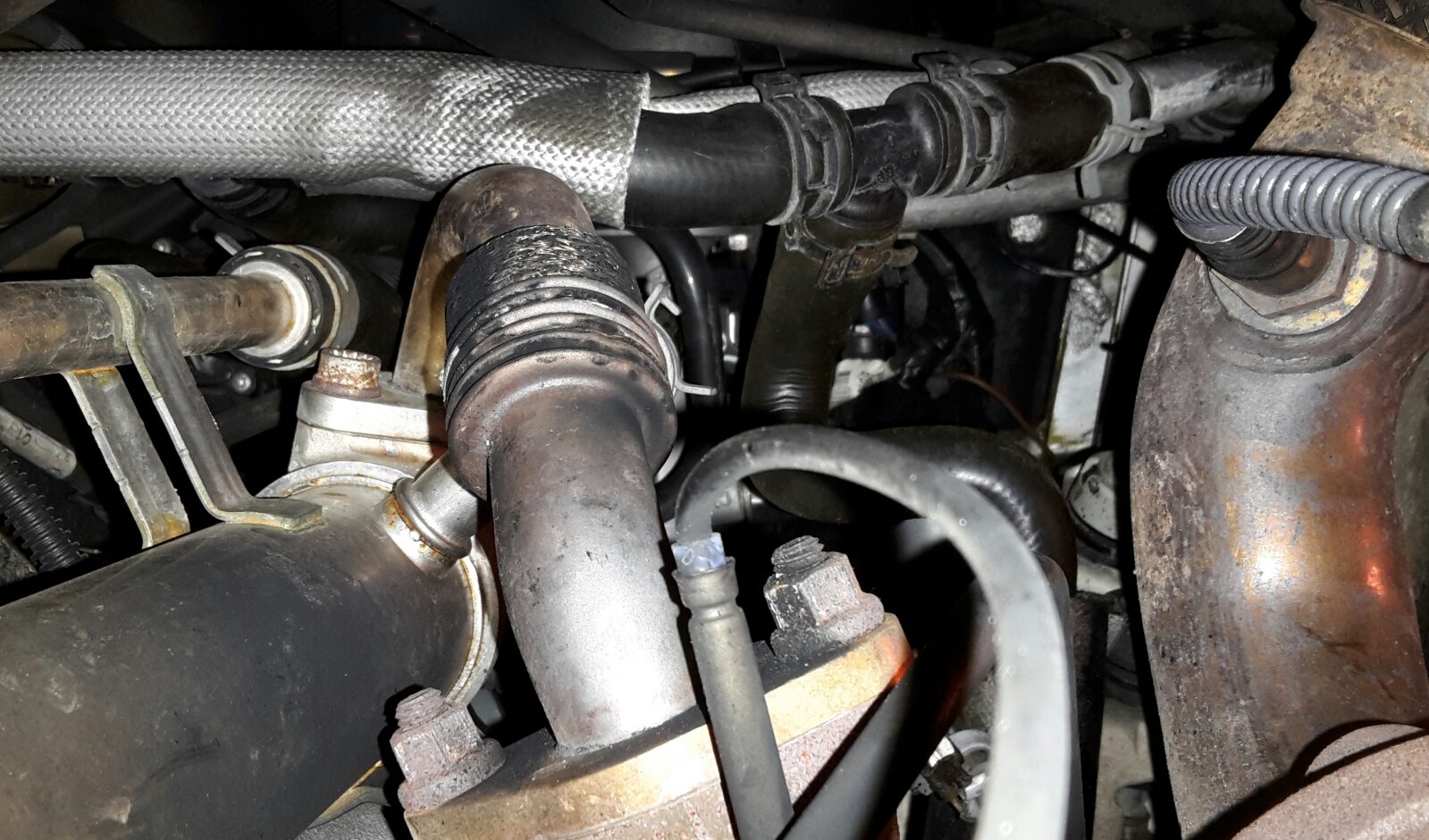

Von unten, hinten der Vorderachse ist das Verbindungsrohr zu sehen
, aus anderer Perspektive sieht das so aus .Dieser Bereich befindet sich zwischen dem Motor und der Spritzwand, es ist eng dort, die Bilder zeigen die Platzverhältnisse großzügiger.

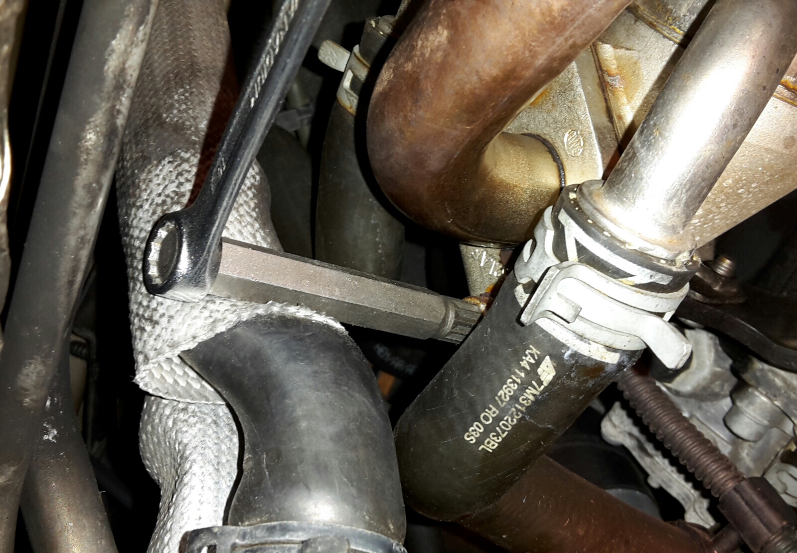

nötig. Nach dem dritten Mal mit Lösungsversuchen dazwischen gaben die Verschraubungen nach.Die obere Verschraubung
ist kaum zugängig, die zweite Schraube ist praktisch nicht sichtbar. Zusätzlich stören noch die Wasserschläuche.Die untere Verschraubung ist besser zugängig, hier war die Benutzung einer 1/4"-Ratsche möglich.
Nach dem Lösen der Schrauben und Muttern konnte das Verbindungsrohr rausgenommen werden. Vergleich alt und neu
Die defekten Stellen sind deutlich zu sehen.

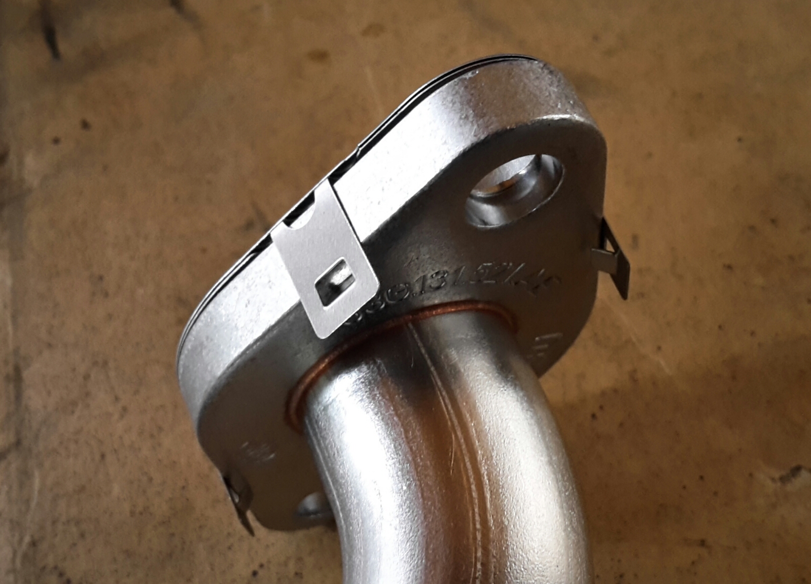

Die neuen Dichtungen haben 4 Haltenasen, dadurch fällt die Dichtung nicht vom Flansch runter.
Das vereinfacht die Montage an der oberen Verschraubung.Danach kann das Verbindungsrohr wieder montiert werden. Zuerst werden die Verschraubungen nur leicht angezogen um die Verspannung zu vermeiden. Danach nach Gefühl fest anziehen.

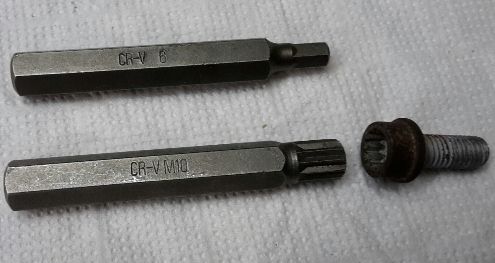

Eine wertvolle Hilfe waren die Schlüsseleinsätze (SW 10)
die bei der oberen Verschraubung verwendet wurden. Die alten Schrauben hatten Innenvielzahn M10 gehabt, die neuen 6er Inbus.Viel Spaß beim Nachmachen, Paul
