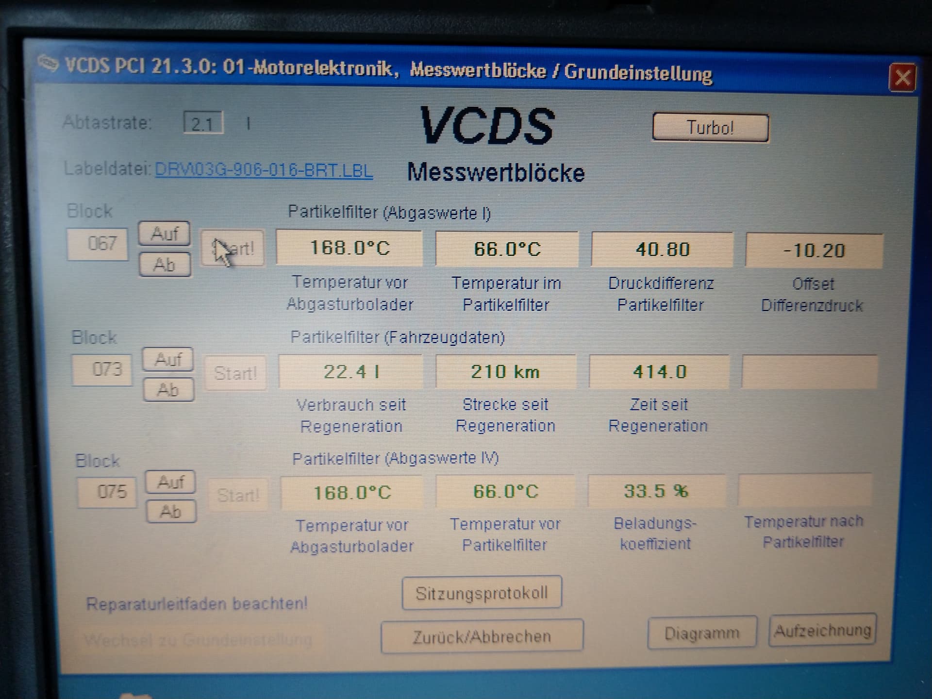

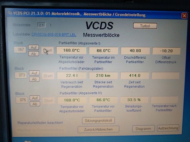

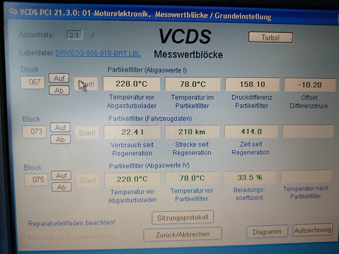

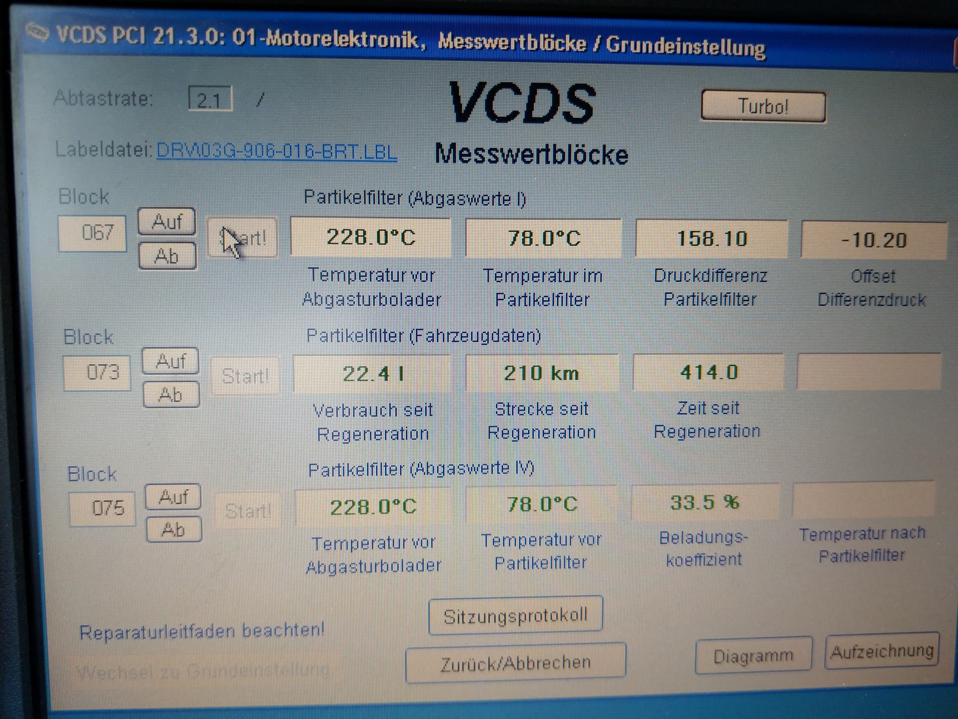

Ich habe gestern mal den Fehlerspeicher auslesen lassen, in Bezug auf Motorelekrtonik oder Abgas war dort nichts hinterlegt. Allerdings ist der Füllstand vom Aschevolumen im DPF bei 200g. Laut Werkstatt ist der ab 150g auszutauschen weil voll! Wenn ich das Serviceheft anschaue, wurde der DPF noch nich gewechselt. Es ist also davon auszugehen, daß hier immer noch der original DPF drin ist.
Ich habe dann noch zwei Messungen vom Differenzdruck machen lassen, einmal im Lererlauf und einmal bei 2500 U/min. Kann man hier eine Aussage über den DPF treffen? Sind die Werte ok?
