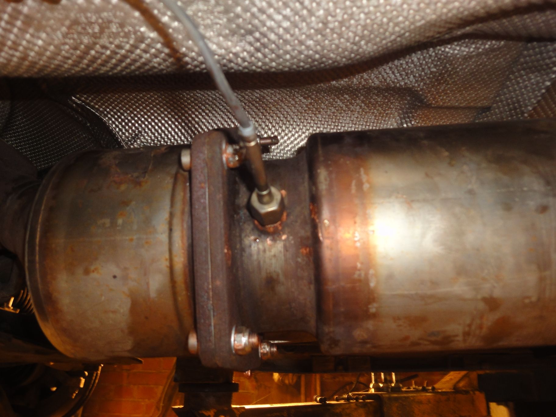

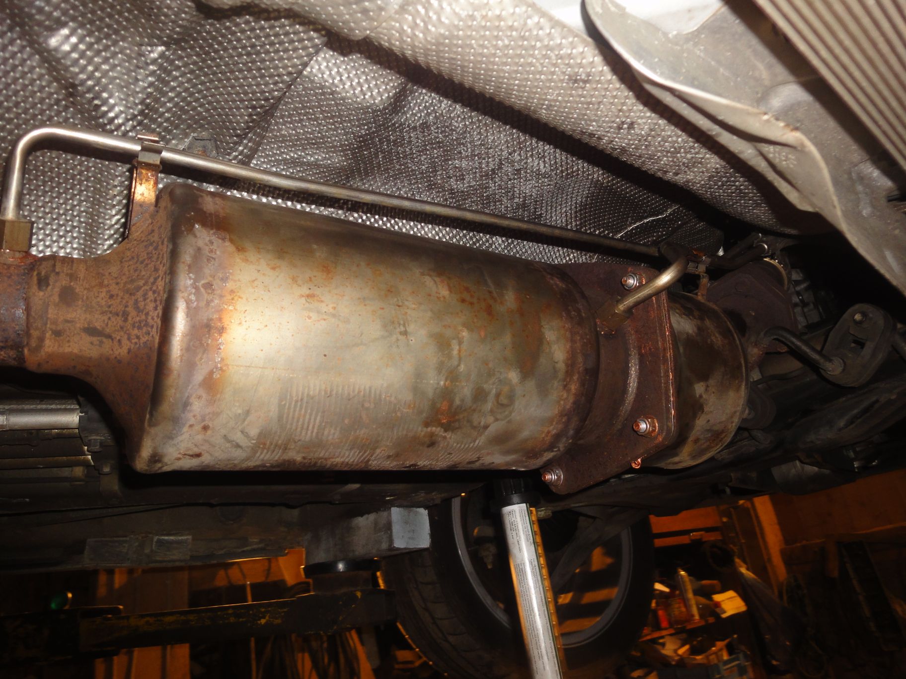

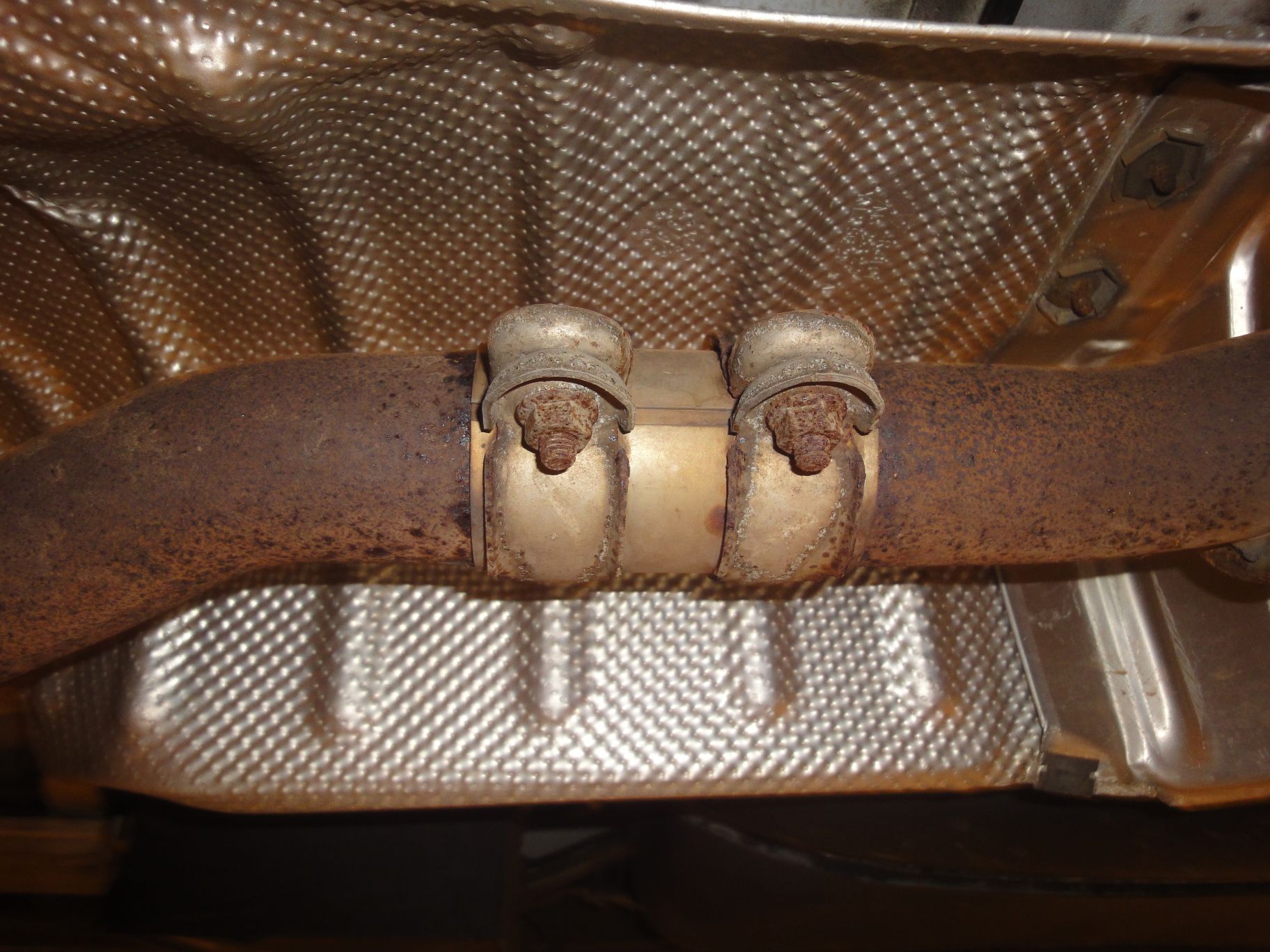

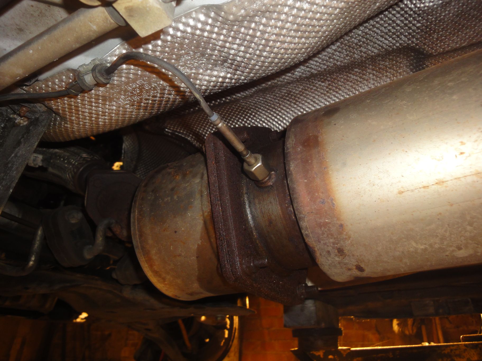

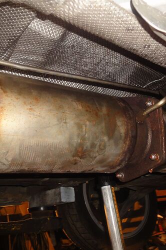

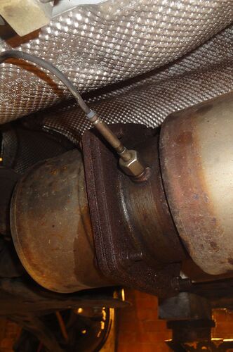

Zuerst muss der DPF raus, dazu den Sensor links raus schrauben und rechts die beiden Druckschläuche. Der DPF ist mit fünf Schrauben am Kat festgeschraubt.
Um besser ran zu kommen könnte man den Oxikat vorher abschrauben.
Die vier unteren Schrauben habe ich mit einem Schlagschrauber gelöst, die Obere mit einer ganz langen, einer kurzen Verlängerung und einer Ratsche.
ACHTUNG!! die Schrauben sind sehr verrostet, passt auf das die Inbusköpfe nicht rund werden! Bei mir war eine der oberen rund, da kommt man mit der Flex nicht gut ran, habe sie dann mit einem Plasmaschneider durchgeschnitten.
Dann noch hinten die Schelle lösen und schon kann man den DPF heraus nehmen.

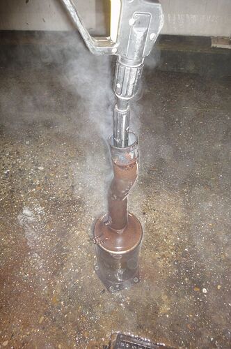

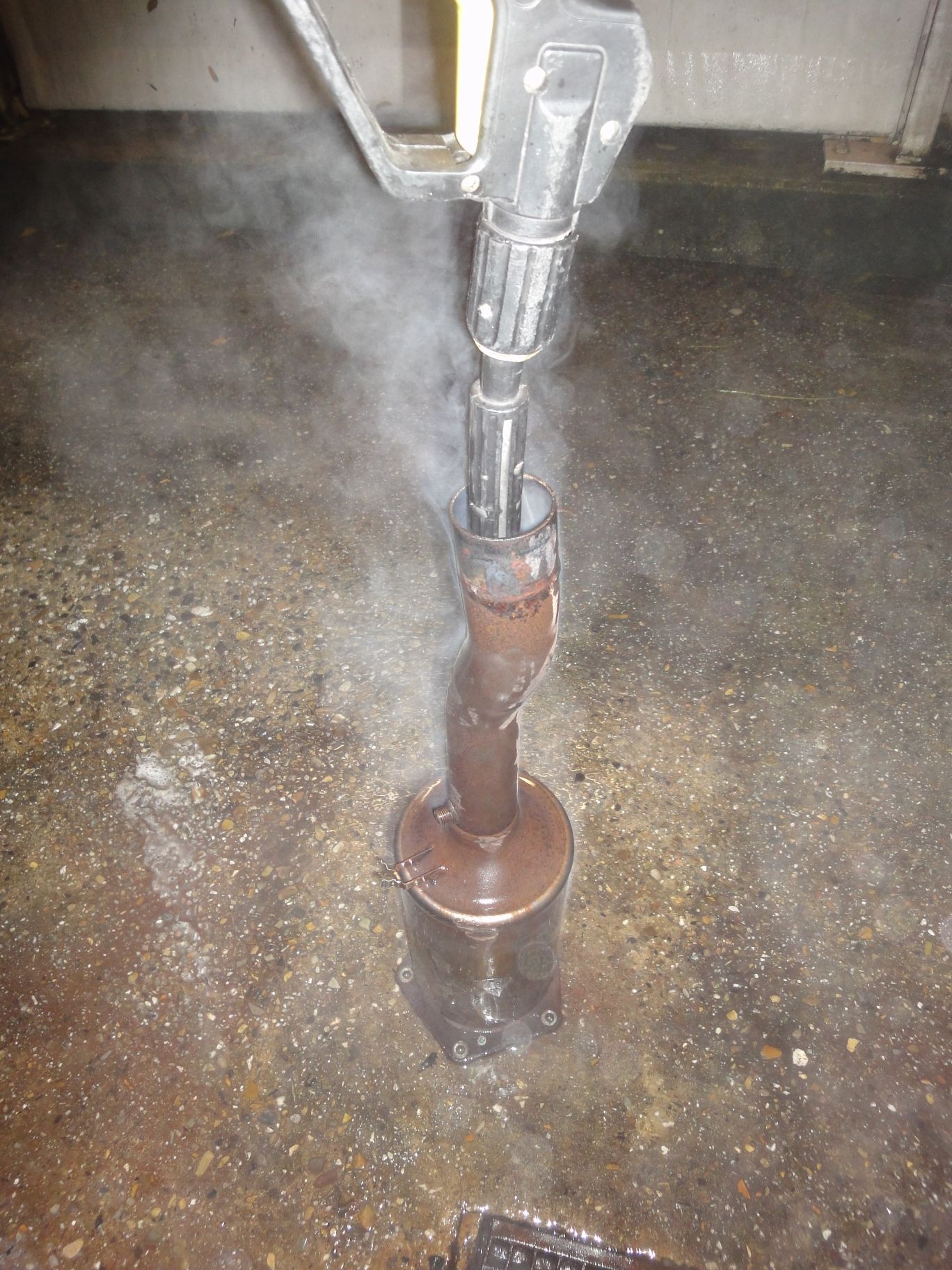

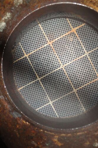

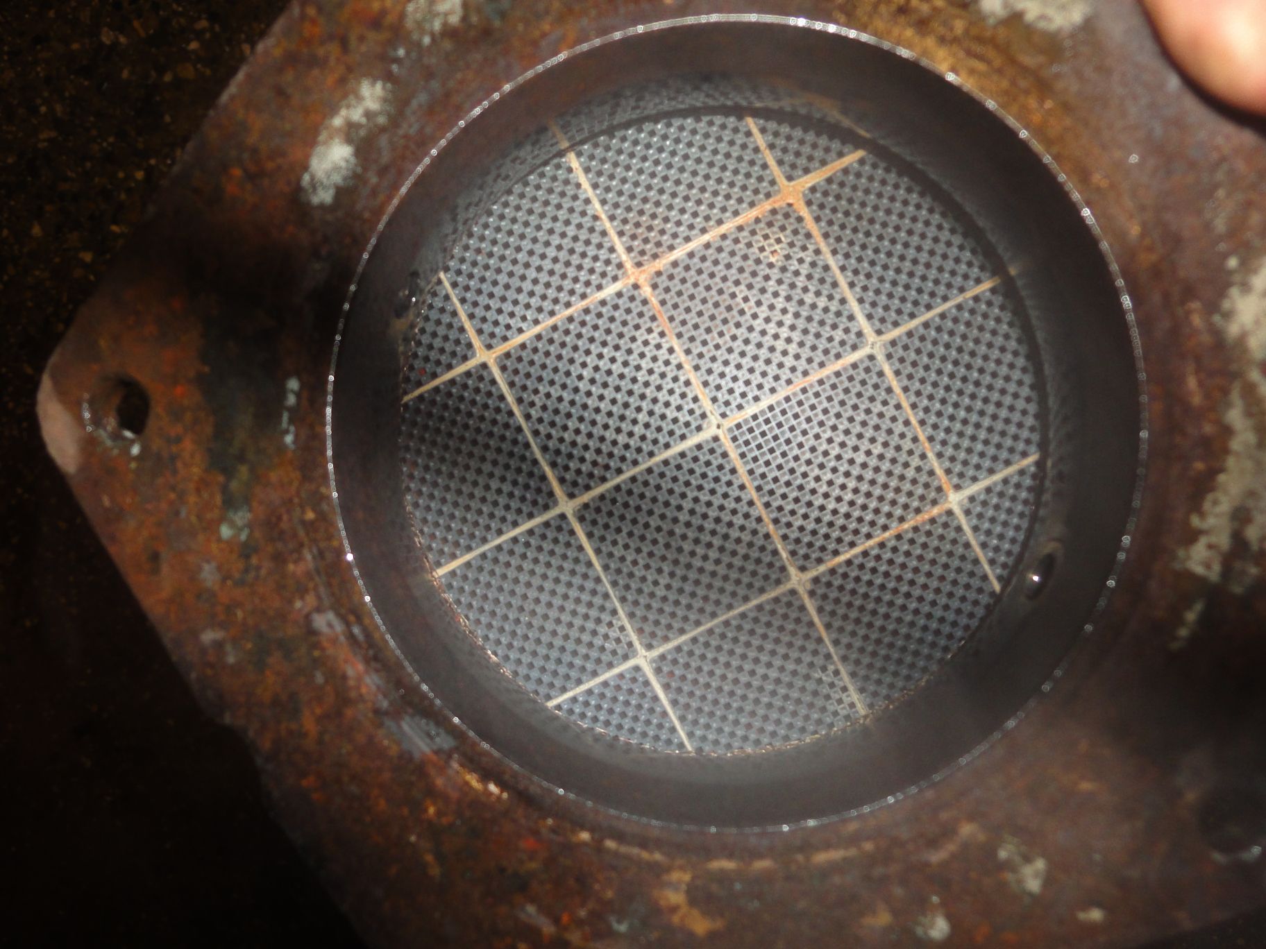

Nun den DPF auswaschen. Ich habe es auf einer Autowaschanlage gemacht da ich keinen Hochdruckreiniger habe.
Zuerst hab ich gegen den Abgasstrom gewaschen, ca. drei mal das Programm Spülen, da kam eine ordentliche Menge an dreckigem Zeugs raus zum Schluss aber nur noch Wasser.
Dann hab ich nochmal mit dem Abgasstrom gewaschen, dann kam noch extrem viel Schwarzes raus und zum Schluss noch rotes Zeug. nach weiteren vier bis fünf mal Spülen kam nichts mehr raus und der Filter sah auch wieder sauber aus.

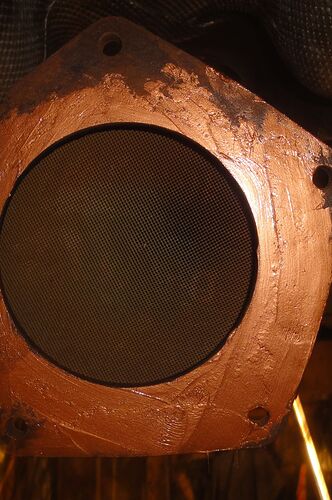

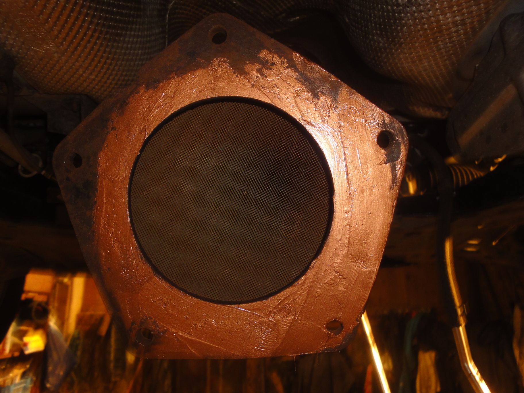

Den Filter dann mit einer neuen Dichtung und neuen Schrauben in umgekehrter Reihenfolge verbauen.
Ich habe die Dichtflächen und auch alle Schrauben mit Kupferpaste bestrichen, das verhindert Korrosion, in gewissem Maße…
Schrauben kann man handelsübliche 8er nehmen, man muss nicht die teuren bei VW bestellen.

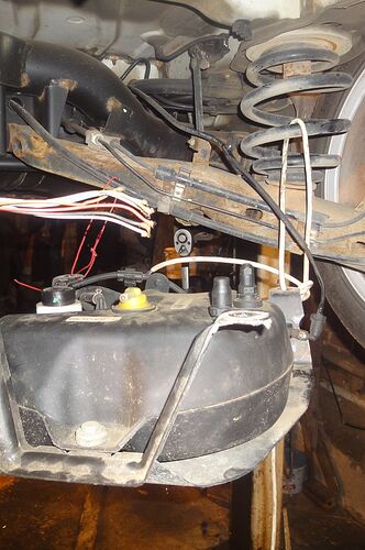

Nun geht es ans Auffüllen der DPF-Flüssigkeit.
Ich habe es so gemacht:

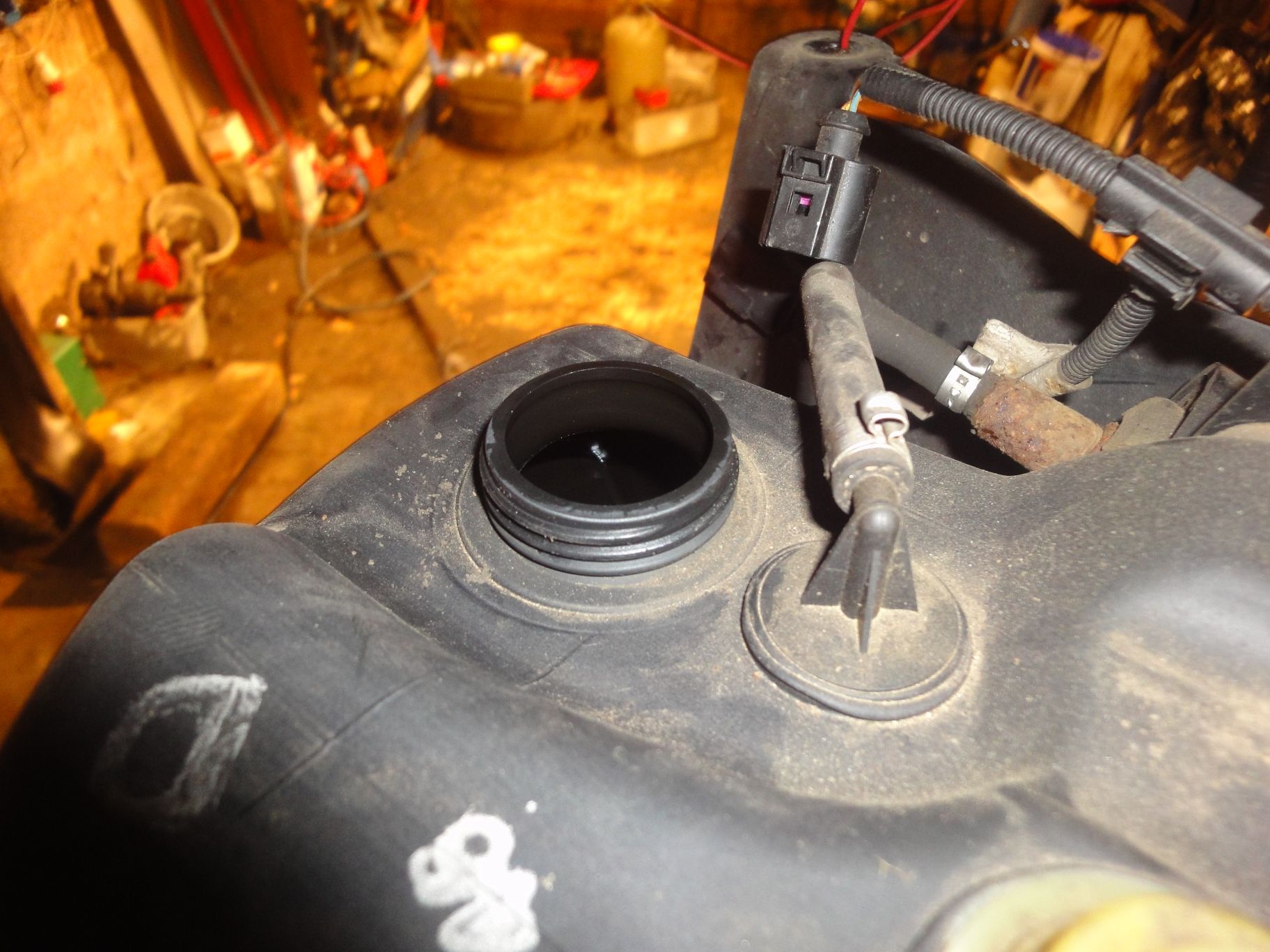

Zuerst den Stecker lösen der von der Mitte des Autos kommt.
Nun die vier 13er Schrauben lösen und den Tank ca 30 cm tiefer an etwas Draht oder Kabeln aufhängen.

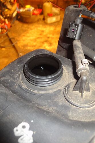

Den Stecker vom Füllstandsgeber abziehen und mit einer Wasserpumpenzange den Geber abschrauben und heraus ziehen
Nun vier Liter Satacen einfüllen, bei mir war der Tank dann fast voll.
Geber wieder rein schrauben.
Schrauben etwas einfetten und den Tank wieder befestigen.
Stecker anschließen und nun noch der letzte Schritt:

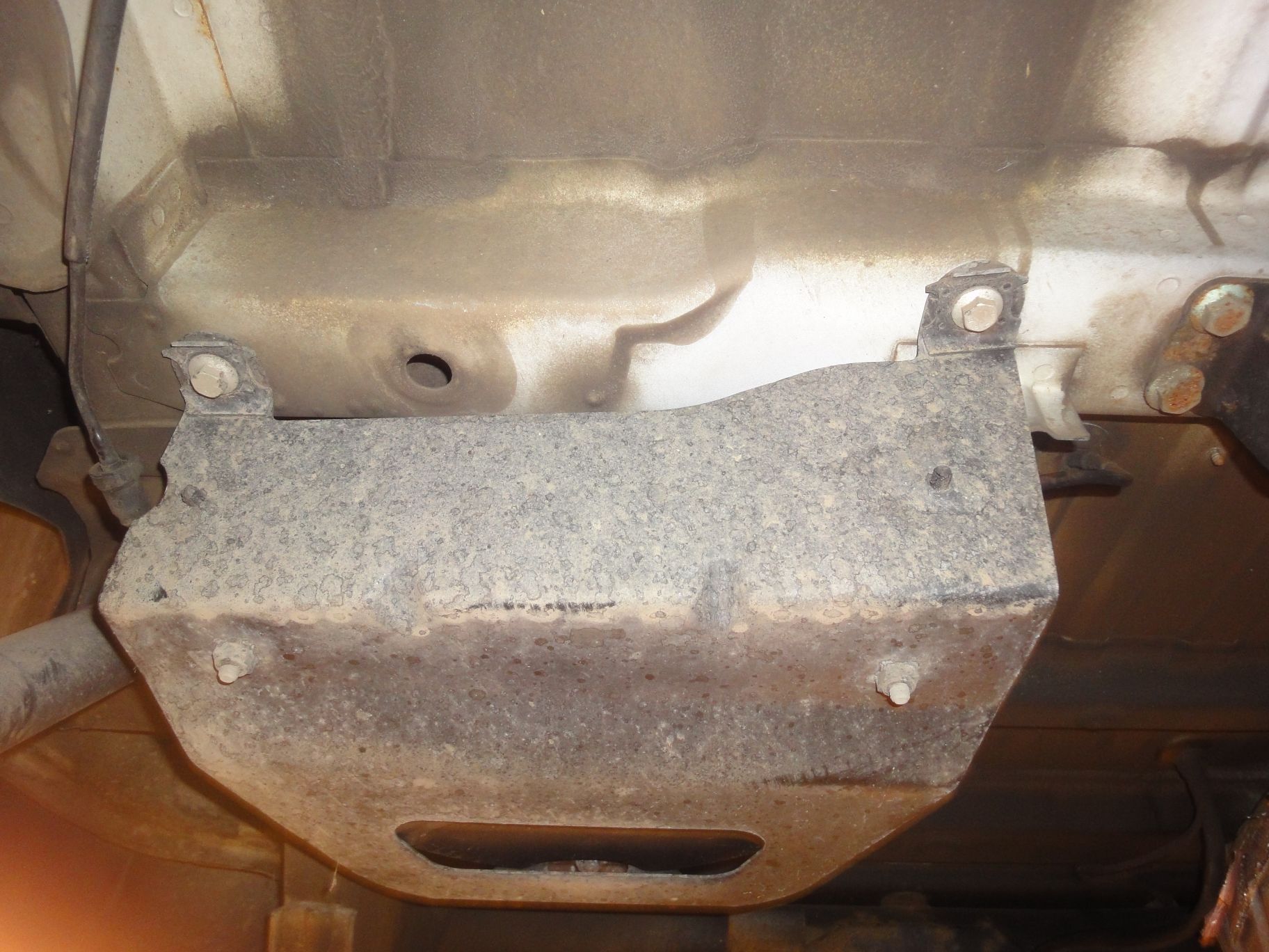

Hi.
Bin mir nicht sicher, ob es hierher richtig ist…
aber gestern habe ich mich nach 122 tkm zum erstenmal „an die Sache“ gegeben.
Bei dem durchlesen des tollen Pedia Beitrages, hatte ich panische Angst, dass ich die oberste Schraube nicht rauskriege.
Mir ist aber ein Zufall passiert, der die Sache wirklich leichter gemacht hat.

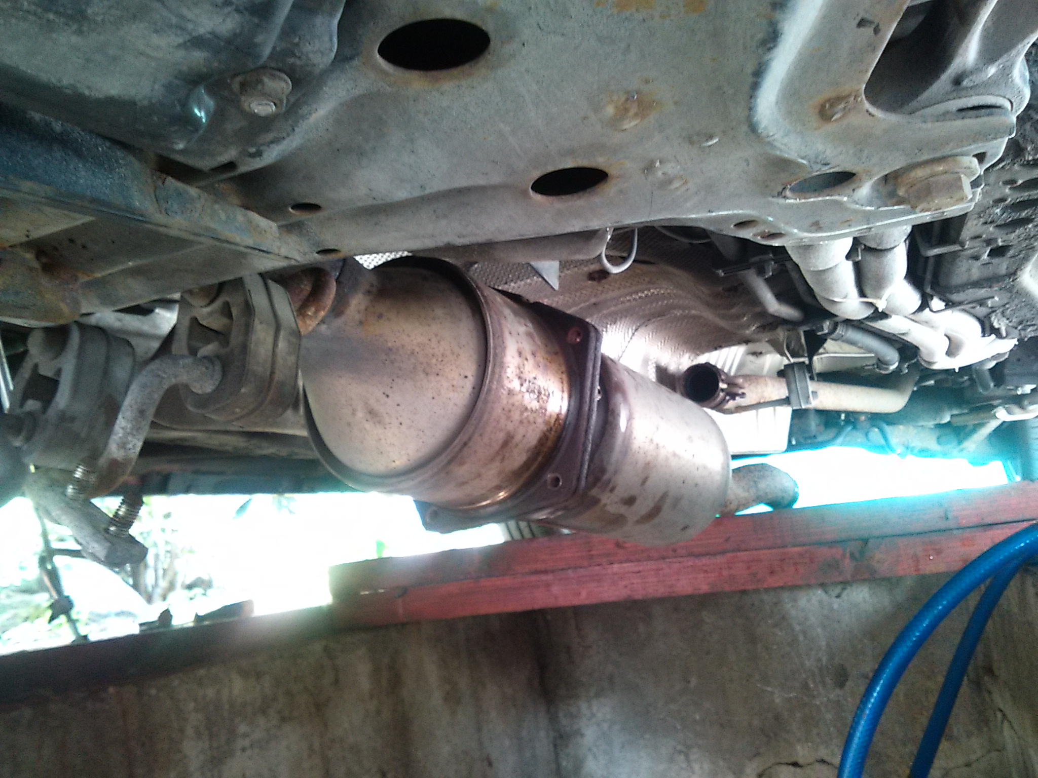

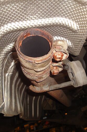

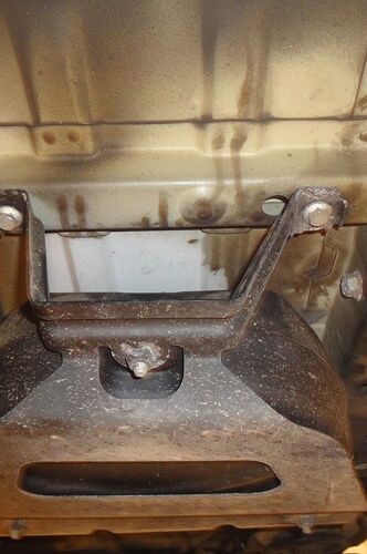

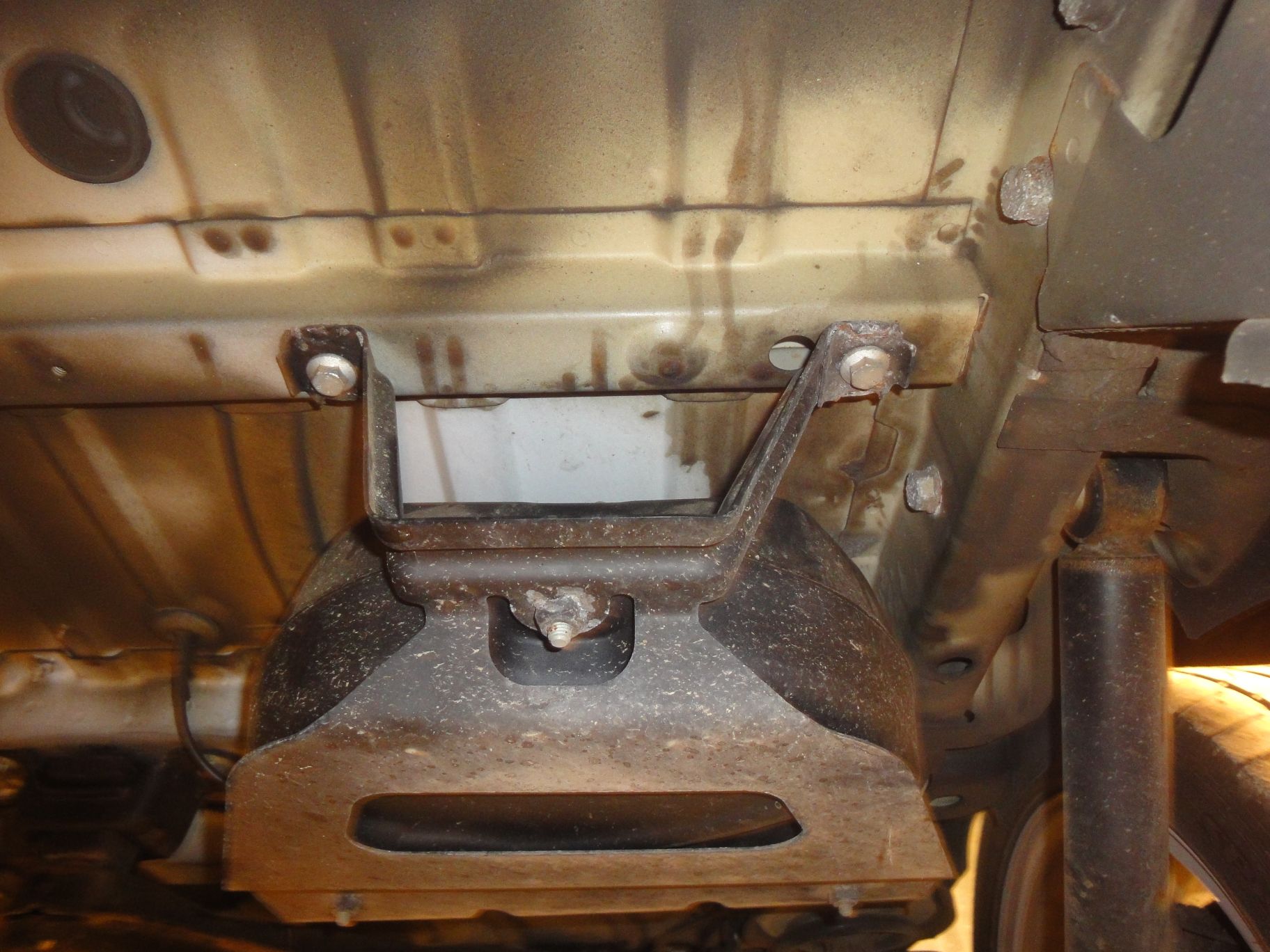

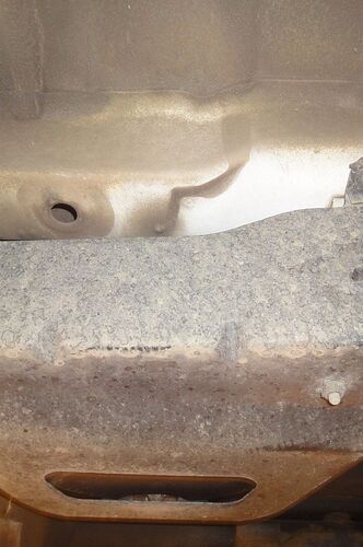

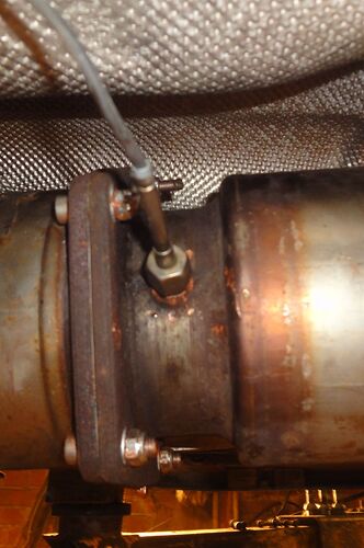

Ich habe nämlich ZUERST vorne die 2 Halterungen der beiden Dämpfungsblocks VOR dem Oxikat losgelöst - 4x M8 Schrauben und diese nur aufgehängt. Dann habe ich die 4 „untere“ Schrauben am DPF mit Schlagschrauber und gegen Ratsche mit Inbus gelöst - 2x ausgedreht, 2x abgerissen. Nachher habe ich aber die hintere Doppel Lasche zum hinterem Auspuff auch gelöst…
Dann wollte ich die gerissene Schrauben mit Hammer aus dem DPF ausschlagen und mir passierte, dass ich unabsichtlich den ganzen DPF mit Oxikat aus der hintere Lasche rausgezogen habe… Da vorne, vor dem Oxikat ist nicht durchgängig feste Auspuff Rohr, sondern ein biegbarer Teil, also mir ist de-facto der DPF mit Oxikat hinten bisschen runter gefallen und somit oben schaffte ich plötzlich viel mehr Platz - auch für dem Schlagschrauber für die letzte Schraube. Davor habe ich aber in eine von den unteren DPF Löcher (nach den alten gerissenen Schrauben) eine reingedrückt und mit Hand angezogen, damit mir nicht der DPF beim abreissen der letzte Schraube oben, komplett in die Grube fällt.
So was steht nirgendwo bei den Beiträge und ich finde es gut zu erwähnen auch in dem Pedia Beitrag.

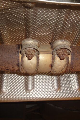

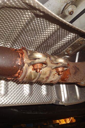

Was die Schrauben angeht, ich bin stark für Verwendung der Kupfermuttern anstatt klassischen Verzinkten - die bekommt niemand mehr raus, denke ich. Die Schrauben soll man auch irgendwelche Rostfreie nehmen und nicht klassische Stahl. Genauso auch für die hintere Doppellasche…
Hier habe ich es versucht mit Handy fotograffieren. Ich stehe in Montagegrube und hinterer Teil des DPF ist gelegt auf einem Querholz…

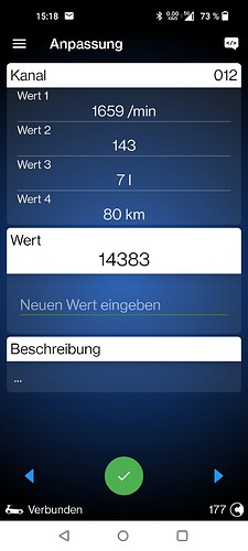

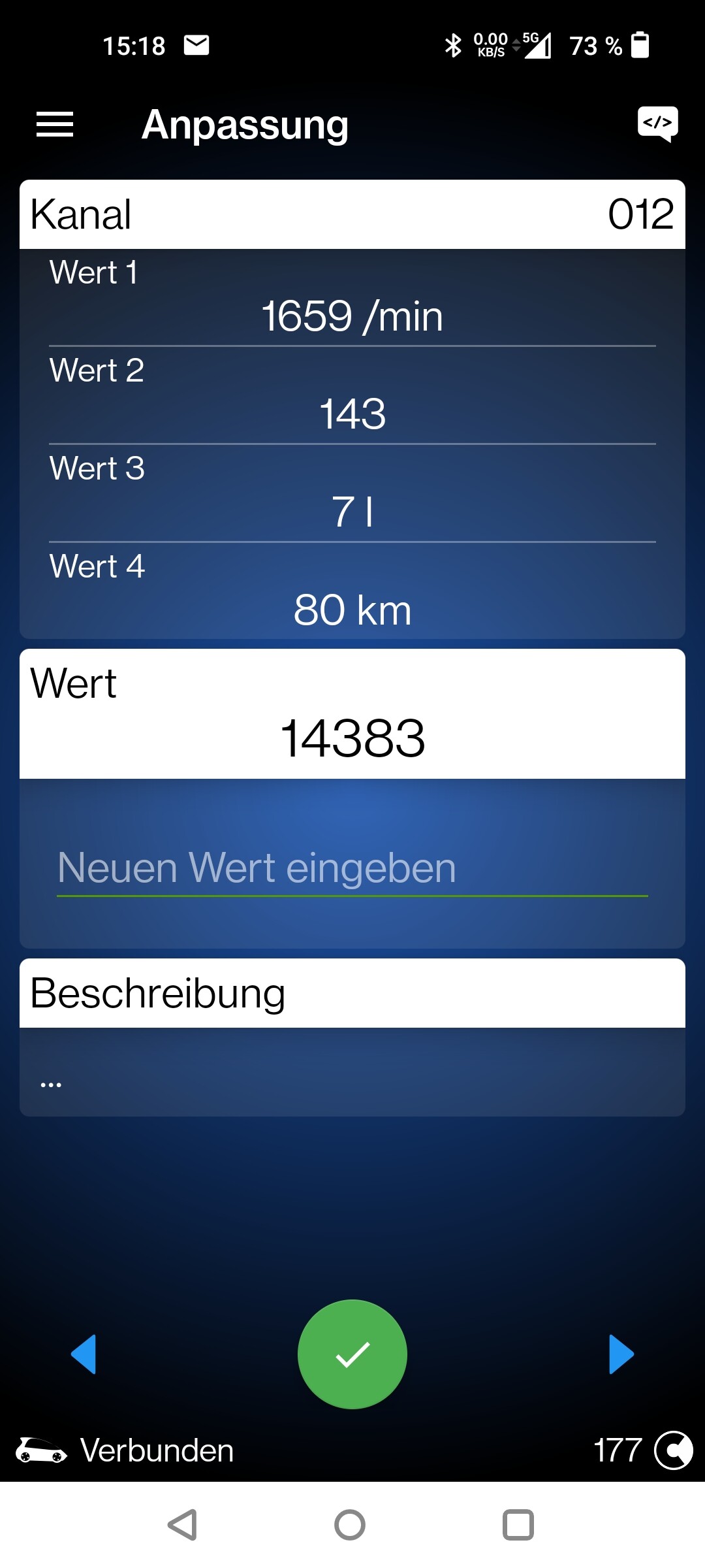

Moin, ich wollte mit OBDeleven demnächst die Aschemasse auf Kanal 12 zurücksetzen, also den DPF waschen etc.
Beim mir steht nur ein Codierwert, welchen Wert muss ich eintragen, natürlich steht bei OBDeleven nichts?

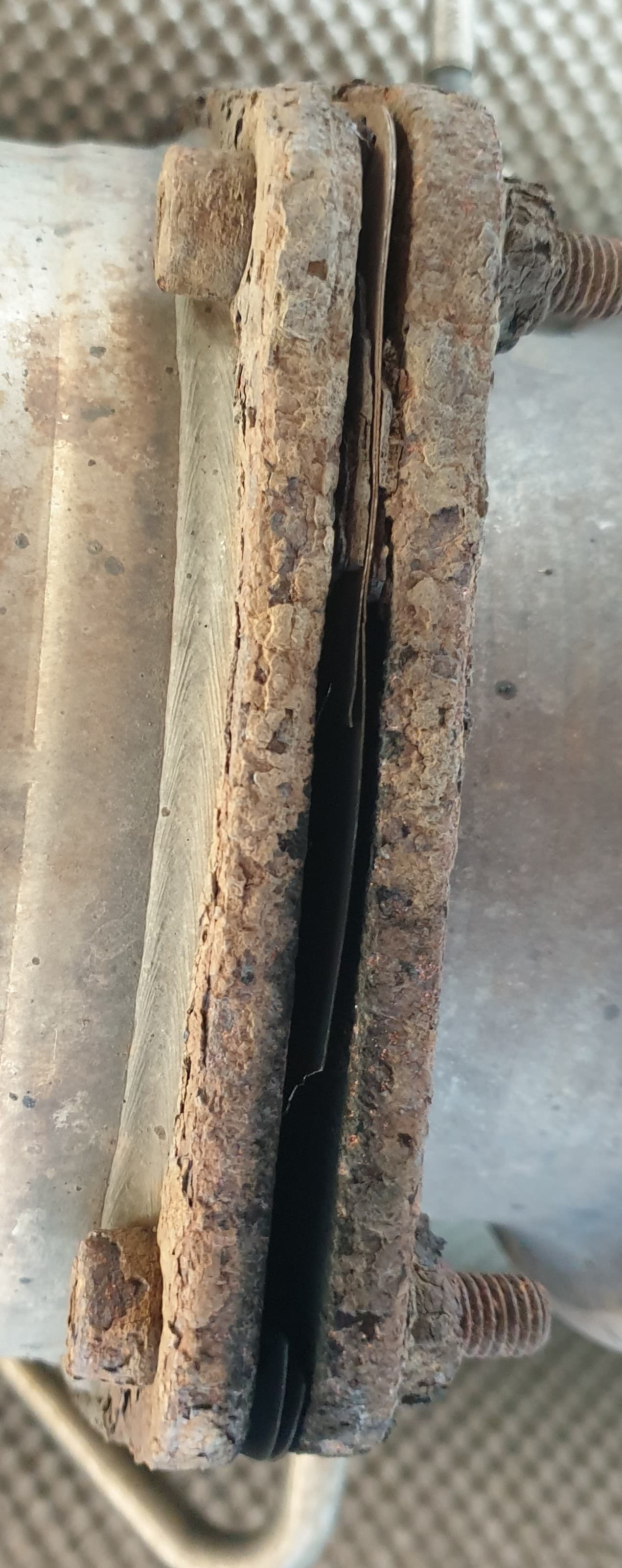

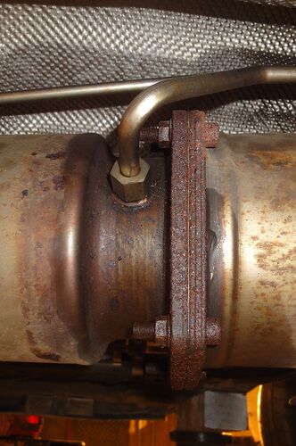

Kann es sein, dass davon 2 Stk verbaut sind? Bei mir sieht es so aus. Habe allerdings den Flansch noch nicht zerlegt.
Die Dichtung ist von Hause aus mehrlagig.
