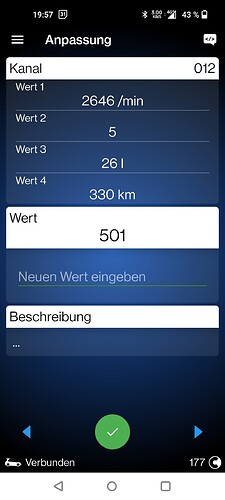

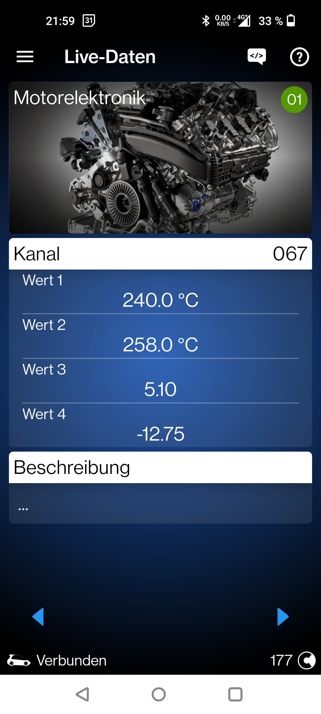

Edit: Habe vergessen zu schreiben das es offensichtlicht ist.

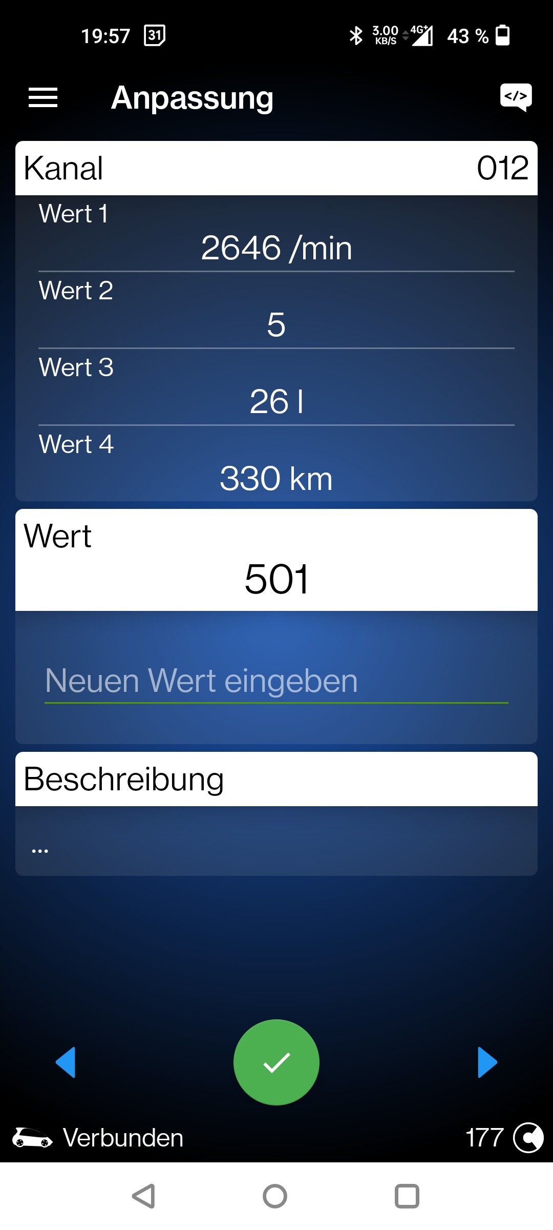

Wert 2 ist die theoretisch berechnete Aschemasse 143g, der Wert unten ist 143,83g.
Also wenn ihr 5g haben möchtet, tragt ihr einfach 500 ein, danach müsst ihr noch 3 Sekunden auf bestätigen drücken, fertig.
Differenzdruck war bei 5mbar, ist sogar noch dann auf 3mbar runter gegangen.
Ja, 3 Stk. M8* 35mm sind bei mir verbaut.
