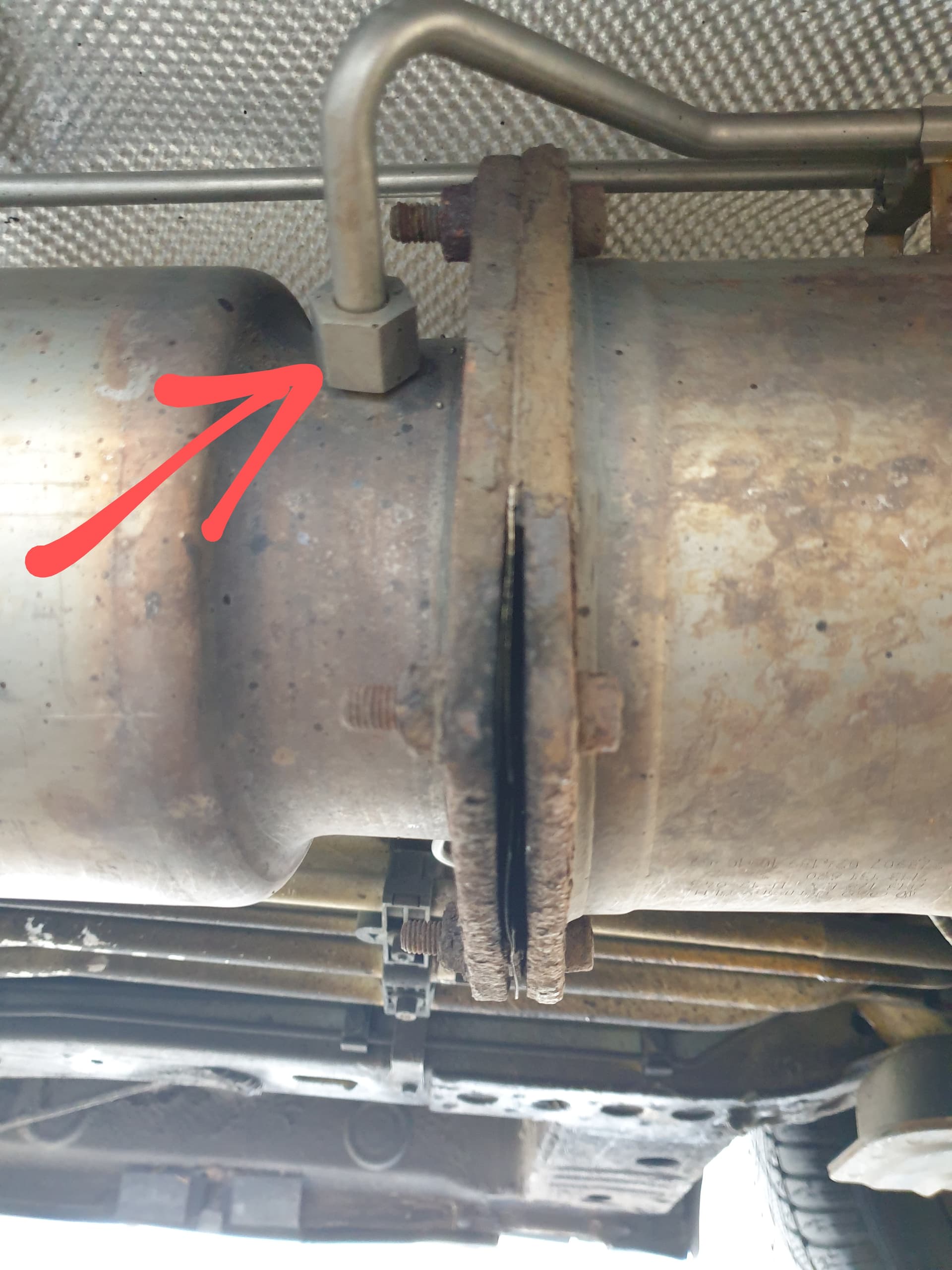

Ist das die Satacen-Leitung?

Auch wenn das zu spät kommt: das Bild mit der Metallleitung (mit Überwurfmutter) ist die Leitung zum Differenzdrucksensor (im Motorraum). Die Leitung ist direkt am DPF in Metall ausgeführt und im Abgastunnel bis zum DDS dann in Gummi.
Es gibt eine zweite Leitung „hinter“ dem DPF (um Druckdifferenz überhaupt messen zu können).
