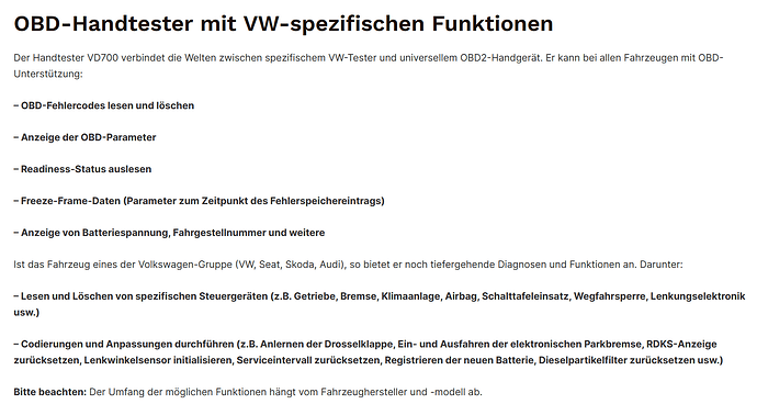

@Chaot Ich verwende ein Ancel VD700, das ist auch extra für VW Modelle. Natürlich nichts total Fortschrittliches aber es hat sonst auch gute Dienste geleistet. Also ich konnte auch schon andere Fehler löschen. Aber du könntest natürlich Recht haben. Was empfiehlst du mir in diesem Fall?

Beschreibung Ancel VD700
Ich bin mir nicht ganz sicher ob der Sharan 1999 schon den Airbag über OBDII hatte. Und ob der den über KWP löschen kann steht nirgends. KWP lesen kann er wohl, aber das ist ja nicht gefragt.

Jetzt kann mir ja irgendwie niemand sagen, ob der Airbag beim Sharan noch über KWP1281 oder schon über OBDII läuft und ob mein Gerät diesen Airbag Fehler löschen kann UND ob sich der Fehler auch von selbst zurück setzt. Wenn jemand zu einer dieser drei Sachen belastbare Aussagen hat, wäre wirklich super.

Klingt gut mit VCDS. Wie gesagt bin ich mir nicht sicher ob das Gerät wirklich KWP löschen kann. Ich finde da auch keinerlei Informationen drüber. CAN ist einfacher, das können viele.
