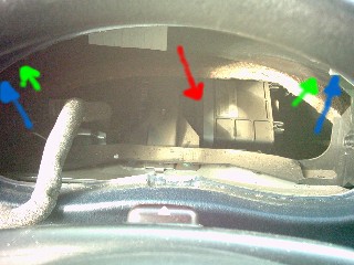

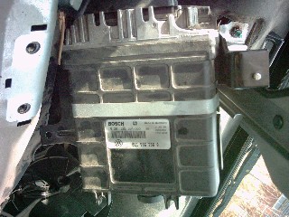

Lenkradverstellung lösen, Lenkrad ausziehen und ganz nach unten stellen. 2 Schrauben des Verkleidungsrahmen lösen, Rahmen ausbauen. 2 Schrauben der Tachoeinheit rausdrehen, Stecker abziehen. Tachoeinheit herausnehmen und schon sehen wir das Motorsteuergerät.
( roter Pfeil-Motorsteuergerät, blau-Befestigung Verkleidungsrahmen, grün-Befestigung Tachoeinheit )

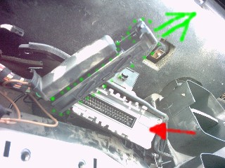

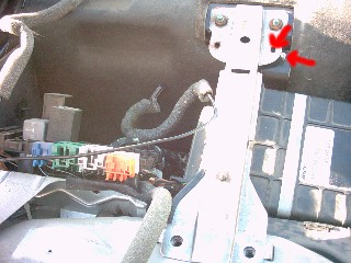

Wegfahrsperre lässt sich zwar ertasten, aber lösen ? Nie im Leben, also Motorsteuergerät ausbauen. Oberhalb des MSG (Motosteuergerät) ist ein Längsblech, in Fahrtrichtung rechts in der MSG –Halter mit einer Mutter befestigt ( Schlüsselweite SW10 ).

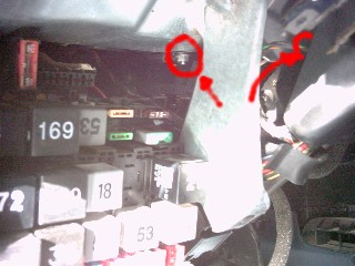

2 weitere Muttern befinden sich links und rechts hinter der Lenksäule. Dazu erst die halbrunde Verkleidung vor dem Getriebehebel ( unter der Mittelkonsole ) und dann die untere Verkleidung im Fußraum ausbauen ( Sicherungskasten )
Die roten Pfeile zeigen in etwa die Positionen der Muttern, der grüne Pfeil zeigt auf den Bremslichtschalter ( nur zur Orientierung )
Wenn alle 3 Muttern gelöst sind lässt sich das MSG mit der Wegfahrsperre (WFS) verschieben, aber nicht ausbauen. Dazu muß erst der Stecker von dem MSG gelöst werden.

Der vorher erwähnte Längsbügel über dem MSG ist übrigens auf der Lenkradseite mit 2 Schrauben SW13 und in Fahrtrichtung mit 2 Muttern SW14 (warum ausgerechnet 14 mm ?) befestigt. Diese Muttern waren so fest und schlecht erreichbar, dass mir nichts anderes übrig blieb, als das Armaturenbrett auszubauen.
Die roten Pfeile zeigen hier, wo die vordere Mutter der MSG-Halterung sitzt.

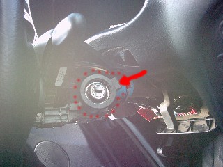

Nun kann man die WFS-Lesespule für die Schlüssel am Zündschlüssel sehen. Einfach abziehen ! Von der Lesespule geht ein 3-poliges Kabel direkt zum WFS-Steuergerät.

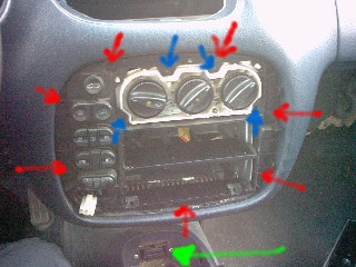

Nun vorsichtig die äußere Blendplatte um Radio, Lüftungsregler,Zigarettenanzünder und Heckscheibenheizung aushebeln.
( blau = Schrauben Lüftungsregler, rot = Schrauben für äußeren Rahmen, grün die ODB2 – Schnittstelle unter dem Aschenbecher für VAG-COM )
Alle sichtbaren Kreuzschrauben nun herausdrehen und Rahmen ausbauen, Lüfterregelung verbleibt in der Mittelkonsole, Bowdenzüge NICHT aushängen.

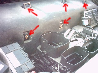

Ansonsten ist das Armaturenbrett „nur“ noch gesteckt.
Am besten mit Unterstützung und sanfter Gewalt am Armaturenbrett hoch- und heranziehen.

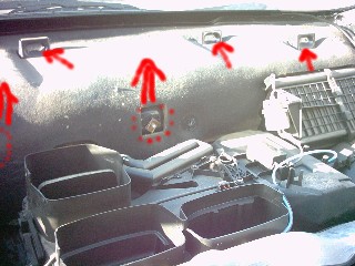

Auf den Fotos kann man die Verankerungspunkte sehen. Auf der Vorderseite ist das Armaturenbrett am Beifahrerairbag und bei den mittleren Lüftungsdüsen gesteckt.
Nur Mut ! Es geht ! Die Lüftungskanäle sind auch nur aufgesetzt.
Ist das Armaturenbrett endlich draußen, kann man es vorsichtig am Lenkrad und an der rechten A-Säule vorbei herauszien.

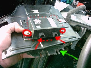

Nun die Stecker vom MSG und der WFS wie oben beschrieben lösen, dann MSG-Halter mit MSG und WFS herausnehmen.
Die WFS befindet sich nun, wie bereits gesagt auf der Unterseite der MSG-Halterung.
Am besten die Halteschrauben der WFS abschrauben und sofort wegschmeißen !
Ich habe mich dazu entschlossen, bei dem Zusammenbau die WFS auf der OBERSEITE des MSG zu befestigen, dann kommt man im Notfall innerhalb von 10 Minuten heran.

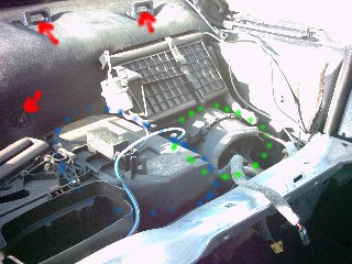

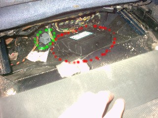

Das Steuergerät der Zentralverriegelung und der Diebstahlwarnanlage findet man unter dem Fahrersitz, gleich neben dem vermuteten Relais (grün punktiert ) für die Sitzheizung.

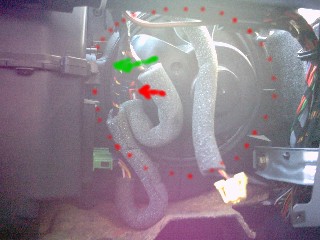

Wer den Lüftermotor für das Innenraumgebläse ausbauen möchte muß nur wie oben beschrieben das Handschuhfach ausbauen und kommt sofort an den Lüftermotor.
Stecker ( roter Pfeil ) abziehen, Rastnase drücken ( grüner Pfeil ) und den gesamten Lüfter ( rot punktiert ) gegenUhrzeigersinn um Vierteldrehung drehen –Fertich –
Wer lieber das MSG ausbauen möchte muß nebenbei noch beachten, dass das MSG auf seiner Halteplatte mit einem Spannband befestigt ist. Das Spannband lässt sich auf der Unterseite der Halteplatte mit einer Sechskantschraube neben der WFS lösen. Das Spannband ist der helle Streifen über dem MSG im Bild.

Motorsteuergerät ( VR6 , Automatik , Bj. 2/96 ) (hinter Tachoeinheit )
Bosch/VW 0 261 203 664 / 665
021 906 256 Q
