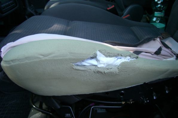

Patient liegt frei:

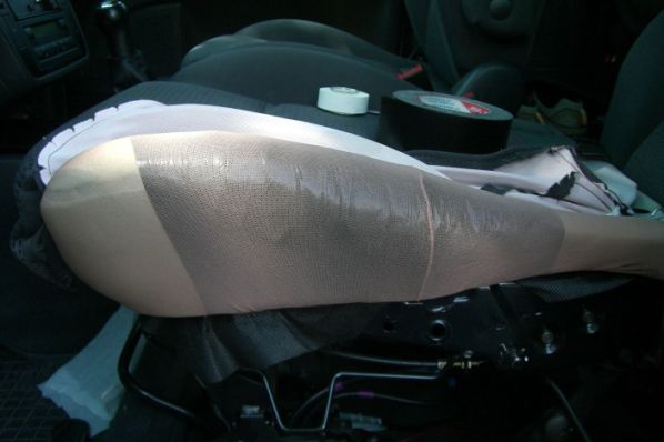

mit Vliestüchern den scharfen Metallbügel umwickelt und den zerbröselten Schaumstoff ersetzt bzw. ausgestopft, danach mit Gewebeband abgeklebt und in Form gebracht:
Strumphose gekauft, achtet auf die Grösse !!!
Die Strumpfhose über die Seitenwange gezogen, die überschüssigen Beine unter das Sitzkissen geklemmt - so hält hoffentlich das Klebeband und der Sitzbezug wird innen geschont:

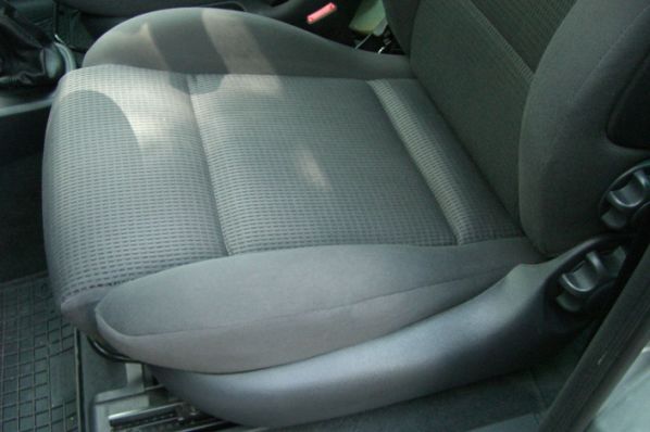

wieder zusammengebaut - fast perfekte Rundungen :slight_smile:
sieht doch halbwegs aus, oder ?

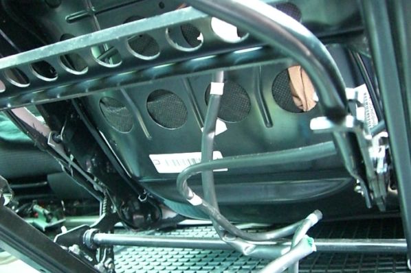

löst die Kabelführung unterm Sitz beim Arbeiten und zieht den Airbagstecker ab, bei mir wars Airbagkabel zwischen einem seitlichen Metallbügel durchgezogen, so konnte ich den Sitzbezug nicht entfernen.
Beim Zusammenbauen auf die saubere Kabelführung achten:

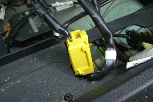

Hier der gelbe Airbagstecker:

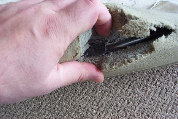

Siehe hier, bei mir sah es gleich aus:
(Foto ausgeliehen von Exisydney - Danke)
An der Metallstrebe war eine scharfe Kante, die hat sicher ihren Teil beigetragen, das ist eine Fehlkonstruktion, meine ich.
Also, wenn ihr euren Sitzbezug schonen wollt, achtet auf diese Seitenwange, der Stoff ist sonst schnell durch!
