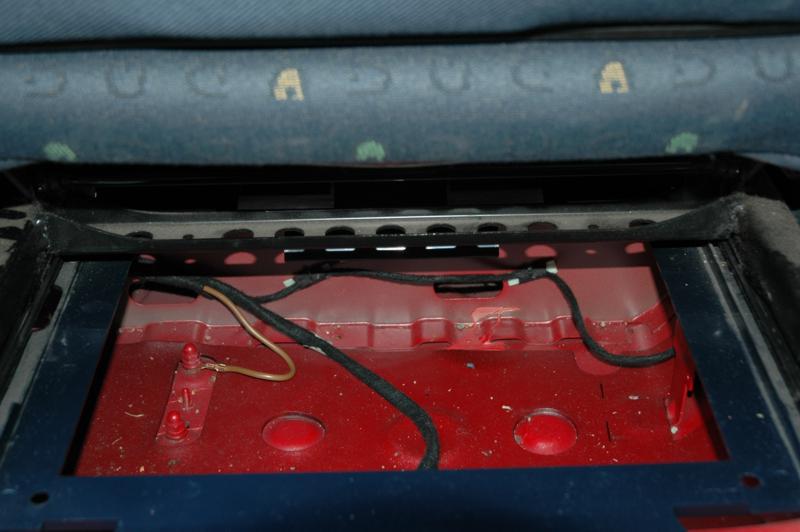

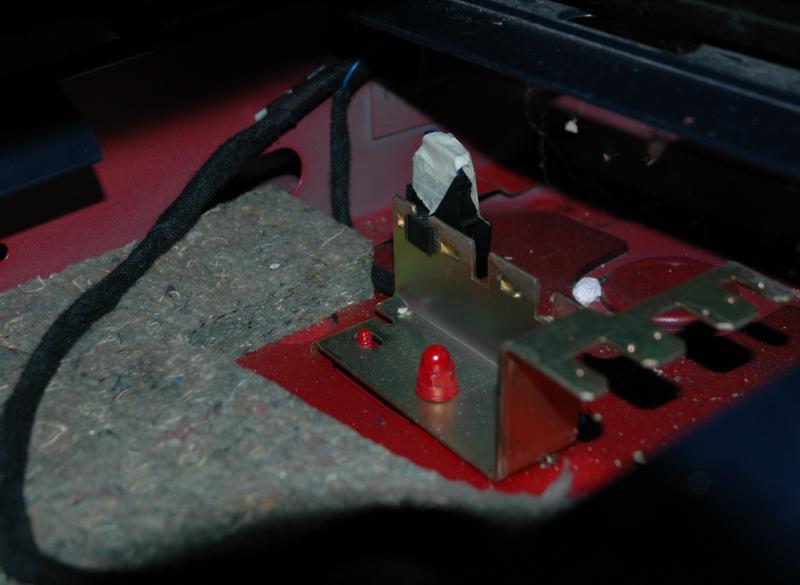

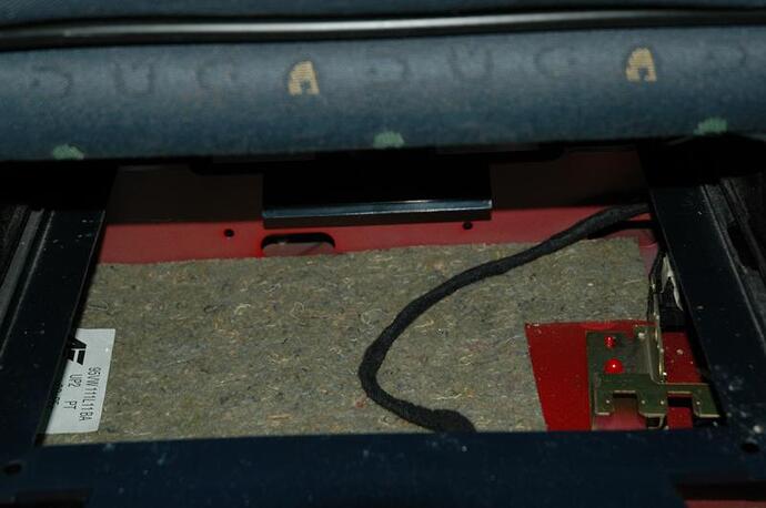

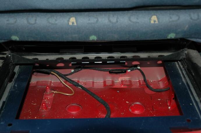

erstmal Vielen Dank für die schnelle Hilfe. Leider konnte ich den Stecker trotzdem nicht finden. Hab mal Aufnahmen unter den Sitzen gemacht.
Aufnahme unter dem Fahrersitz

Aufnahme unter dem Beifahrersitz
Detailaufnahme unter dem Beifahrersitz mit abgeklebten schwarzen Stecker
Die auf den Photos sichtbaren Kabel ( mit Ausnahme von dem abgeklebten schwarzen Stecker) haben keinerlei Steckverbindungen. Schon komisch oder ?? :?
Sieht aus wie bei mir unterm Sitz… scheint also alles normal zu sein
