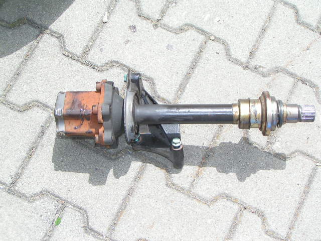

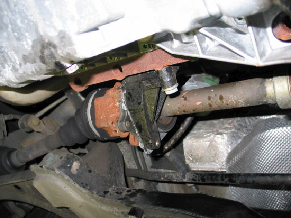

Die Antriebswelle ist beim SGA für die linke und rechte Seite gleich. Auf der linken Seite wird die Antriebswelle mit 6 Schrauben an eine kurze Flanschwelle angeschraubt, die im Getriebe steckt. Da auf der rechten Fahrzeugseite die Distanz zwischen dem Getriebe und dem Rad deutlich grösser ist, befindet sich zwischen der Antriebswelle und der im Getriebe eingesteckten Welle eine Zwischenwelle, die nachfolgend Flanschwelle genannt wird. Die Flanschwelle wird an die Antriebswelle mit 6 Schrauben angeflanscht. Auf der anderen Seite hat sie eine Aussen-Kerbverzahnung, die einfach in eine weitere kurze Welle mit Innen-Kerbverzahnung eingeschoben ist. Diese im Getriebe steckende Welle wird nachfolgend Steckwelle genannt.

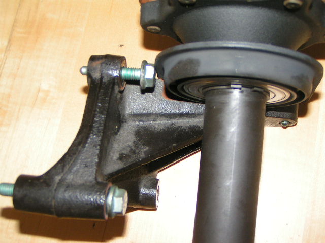

Bild 1: Die Antriebswelle mit Flanschwelle und Lagerbock auf der rechten Fahrzeugseite

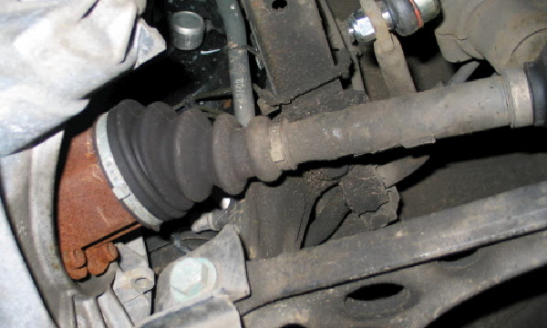

Bild 2: Die Antriebswelle auf der linken Fahrzeugseite

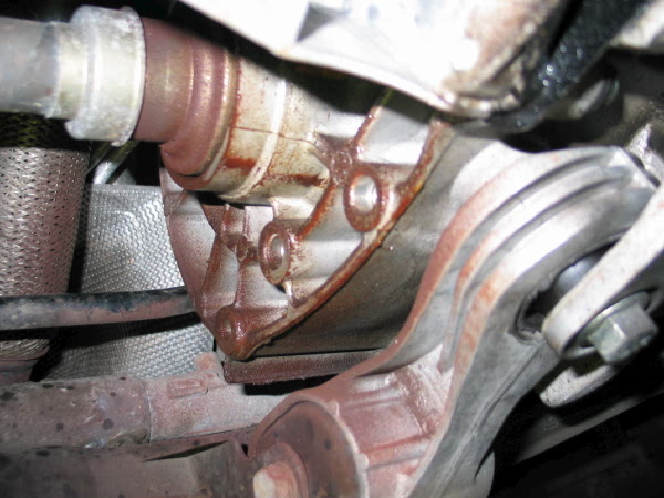

Bei einem größeren Anteil aller SGAs, insbesondere mit Diesel-Motor kommt es früher oder später zum Verschleiß der Kerb-Verzahnung zwischen Steckwelle im Getriebe und Flanschwelle auf der rechten Seite. Der Verschleiß macht sich zunächst durch ein klacken beim Einlegen des 1. Ganges und heftiges Schlagen bei Lastwechseln bemerkbar. Irgendwann führt der Verschleiß dazu, daß die Verzahnung durchrutscht und keine Kraft mehr auf die Antriebsräder übertragen werden kann. Ob die Verzahnung verschlissen ist und ein baldiger Ausfall droht, kann man schon von außen erkennen.

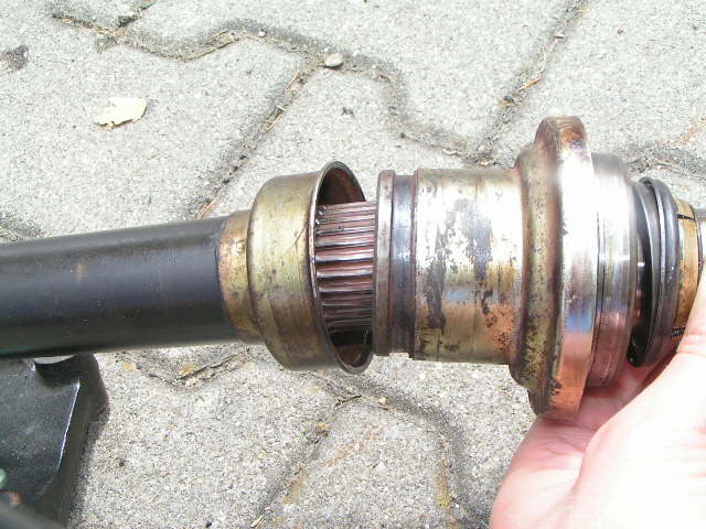

Der Verschleiß der Verzahnung zwischen Steckwelle im Getriebe und Flanschwelle macht sich durch rote Korrosionsspuren bemerkbar, wie sie auf dem Bild schön zu sehen sind.

Diese kommen aus der Verzahnung und deuten auf erheblichen Verschleiß der Verzahnung von Steckwelle und Flanschwelle hin. Bei mir dauerte es ab den ersten Anzeichen 40000 km, dann machte es krääääächz auf der Autobahn :shock: (völlig lastlos und ohne Vorankündigung).
Zuvor jedoch spürt man beim Gang einlegen ein „klack“. Dieser ist zwischen Vor- und Rückwärtsgang sehr laut hörbar. Am Besten versucht man ohne Kupplung leicht den Gangwahlhebel zwischen erstem und Rückwärtsgang zu bewegen.

-Untere Motorabdeckung entfernen

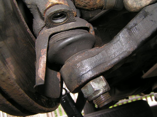

-Ich habe das Federbein unten am Dreieckslenker gelöst

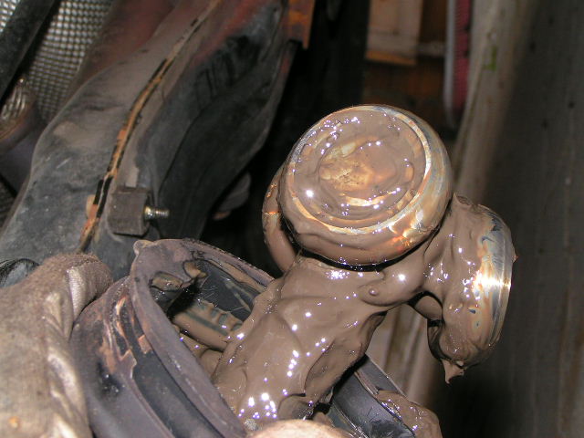

-dann das Tripodegelenk aus dem Gegentopf herausnehmen (die Lager nicht entfernen :!:slight_smile:
- Den Lagerbock der Flanschwelle ebenfalls abschrauben
- Jetzt kann die Welle aus dem Getriebstutzen entfernt werden.

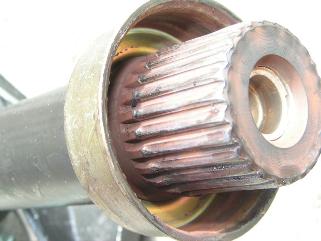

Sie dürfte bei einem Schaden so aussehen:

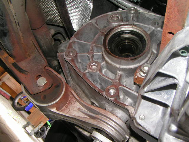

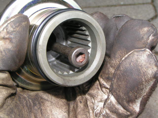

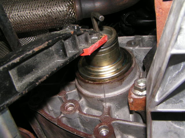

- Das Gegenstück der Flanschwelle, die Steckwelle befindet sich noch immer im Getriebe. Um sie herausziehen zu können, muss erst die Schraube mit einem Inbusschlüssel gelöst werden.
- Erst jetzt kann der Verzahnungstopf aus dem Getriebe entfernt werden. Der Topf ist etwas vorgespannt. Wenn er nicht von allein beim Rausdrehen der Schraube herauskommt, etwas mit einem Kunststoffhammer nachhelfen. Aber Vorsicht, er schiesst heraus!

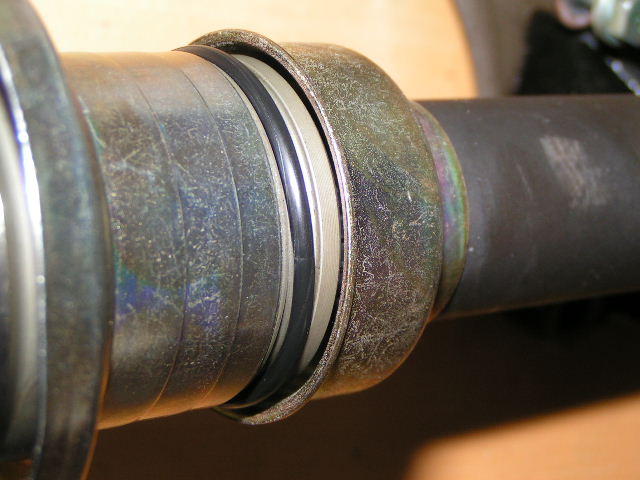

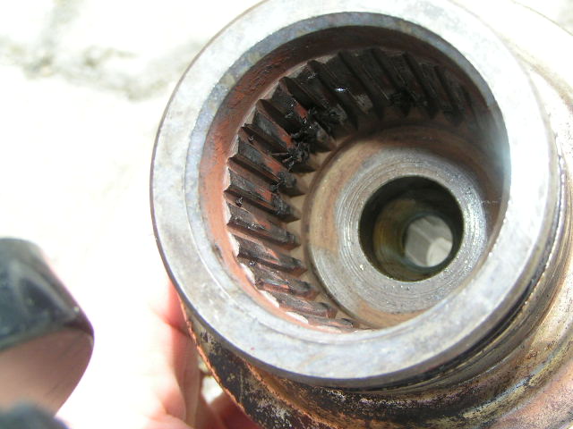

- In der Regel wird man feststellen, daß zwischen den beiden Wellen kein O-Ring eingebaut und die Verzahnung auch nicht gefettet war. Das ist theoretisch auch nicht erforderlich, weil sich die Verzahnungspartner nicht gegeneinander verschieben. Der Einbau des O-Rings 068 145 119 kann jedoch trotzdem sinnvoll sein, weil er verhindert, dass Wasser eindringt und zur Korrosion der Verzahnung führt. Die Rostschicht kann keine Kräfte übertragen. Sie wird sofort abgerieben. So vergrössert sich mit der Zeit das Spiel in der Verzahnung. Aus gleichem Grund kann es sinnvoll sein, die Verzahnung leicht zu fetten. Ich habe nun den O-Ring eingebaut, die Teile sind auch vorgesehen um mit einem O-Ring abgedichtet zu werden.
So siehts dann richtig aus.
Und so wird es nach Werksmontage vorgefunden:
- Nun muss der Tripodetopf auf die neue Welle umgebaut werden, denn der bleibt der alte. Also Welle und Lagerbock werden ausgetauscht.
So sollte dann der ganze Strang einbaufertig aussehen:

Das letzte Bild stammt stammt von einem anderen SGA. Noch erfüllt die Kerbverzahnung ihren Zweck. Die veräterischen Spuren sind jedoch schon gut zu erkennen, das Versagen dürfte wohl nicht mehr allzu lange auf sich warten lassen.

Auch habe ich nicht an der Radnabe unten die Verbindung gelöst.
Man konnte alles so ausbauen.

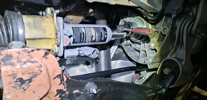

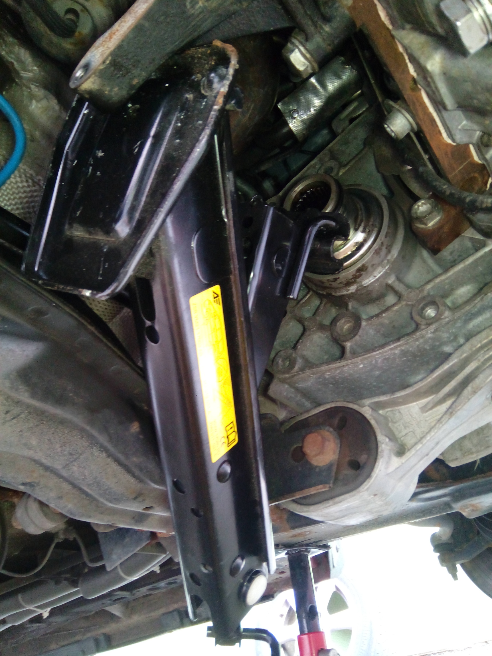

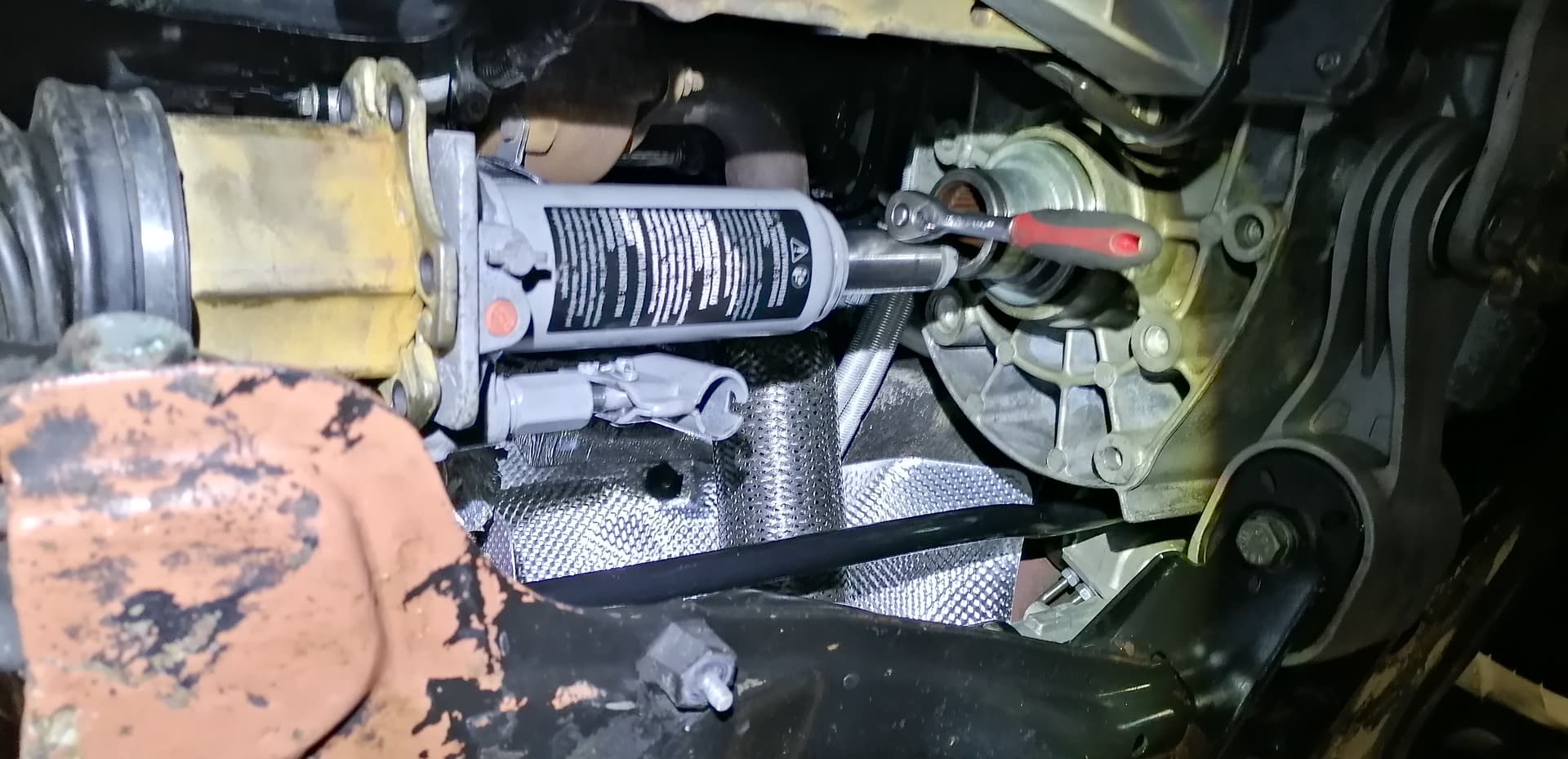

Hier noch eine alternative Methode zum reindrücken der Welle: hydr. Wagenheber an Achswelle ansetzen:
