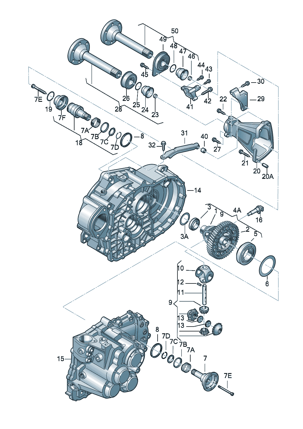

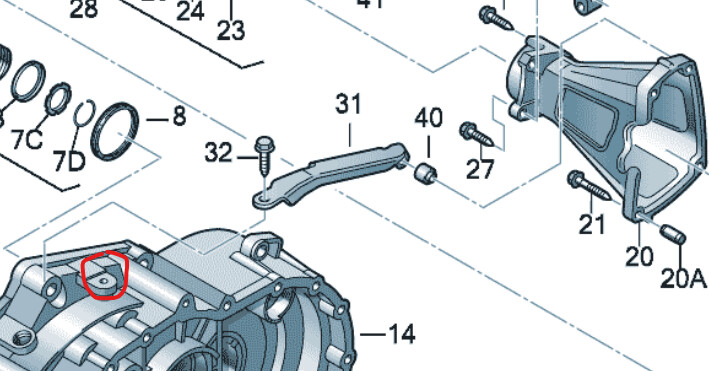

Edit: Meinst du das Teil Nr. 31 in folgendem Bild?
https://img.7zap.com/images/oem/vag2410/VW/Bilder_zgd/244/244409300.png, Quelle :click:

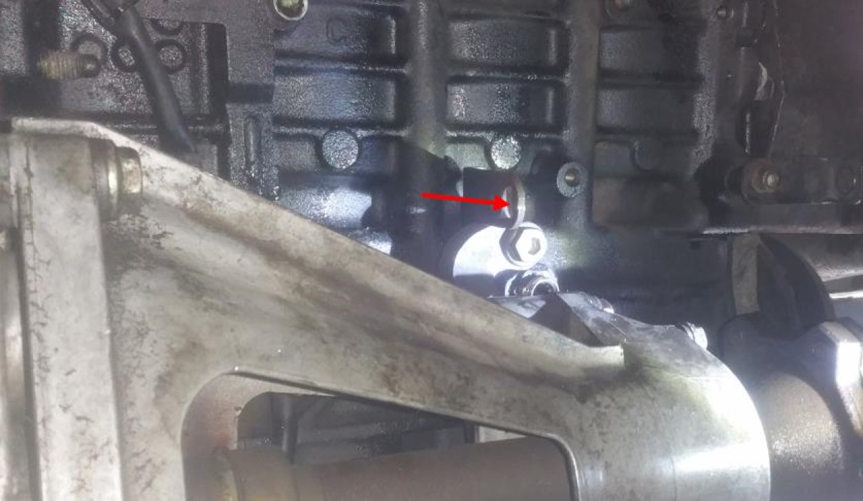

Dieser Arm scheint mir irgendwo oben in der Nähe des höchsten Punktes der Getriebeglocke verschraubt zu sein. Die gestrichelte Linien in der Explosionszeichnung scheint etwas falsch zu zeigen. Ich vermute, er könnte hier beim roten Kringel verschraubt sein:
Konnte noch kein Bild machen, bin erst heut Abend wieder dort. Könnte Teil 31 sein, man kann es von oben leider nicht sehen da noch Wasserrohre und das Thermostatgehäuse direkt drüber sitzen. Evtl Muß ich auch noch das Kühlmittel ablassen…

Meine hat da wohl dieses Blech Teil 31 auf dem Bild welches den Korb “festhält”.

Tja, so leicht war es bei meiner Karre leider nicht, ich war kurz davor ihn anzuzünden !! Dieser Blechhalter ist oben original nochmal mit 2 Schrauben verschraubt und um auch nur annähernd dranzukommen mußte ich das Kühlmittel ablassen,den Wasserverteile am Kopf abschrauben, die Schaltkulisse vom Getriebe abschrauben und die vordere Schraube rauswürgen. Den da hat VW schlauerweise eine so lange Schraube reingemacht das man die Schraube nicht rausnehmen kann ohne auch noch das Wasserrohr welches zum Ölkühler geht, wo man vermutlich erstmal die Zündspule auch noch ausbauen muß um da dranzukommen. Jetzt hab ich die Glocke draußen was mir jetzt aber auch nicht viel weiterhilft, da die Welle die ich gekauft hab nun auch nicht passt da für Autos ohne Glocke :enraged_face:

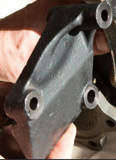

So vom Draufgucken, könnte 02N 409 905D passen?
Aha! Hier :click: steht zum ATM folgende Nummer: 09B 409 905D
Getriebehalter 09B 409 905D
Vielen Dank, das sieht doch ganz gut aus .
Messen konnte ich nicht wirklich gut da die Aufnahmen ja auch noch in verschiedenen Ebenen liegen. In Realitäz sieht es so aus wie auf Deinem Foto.

Über den Preis von 62€ ließe sich etwas streiten, aber dafür musst du nicht noch nach Schrauben gucken und kannst das Teil sogar zurücksenden, wenn du beim Ranhalten feststellst, dass es nicht passt.
Nicht schlecht, sie schreiben sogar extra die Umrüstung in den Verkaufstext:
Halter für Steckwelle / Zwischenwelle passend für folgende Fahrzeuge: VW Sharan 7M3 - Bj 08/2001-2009 Seat Alhambra 7M5 - Bj 08/ 2001-2009 Ford Galaxy 7M7 - Bj 08/2001-2008 jeweils mit 1.9 TDI Motor und 6 Gang Schaltgetriebe Teilenummer (dient nur zu Vergleichszwecken): 09B 409 905 D Ideal auch zur Umrüstung von Fahrzeugen vor 08/2001. Mit diesem Halter kann dann die neuere Version Steckwelle (ohne Aluminiumkorb am Getriebe) verwendet werden.
