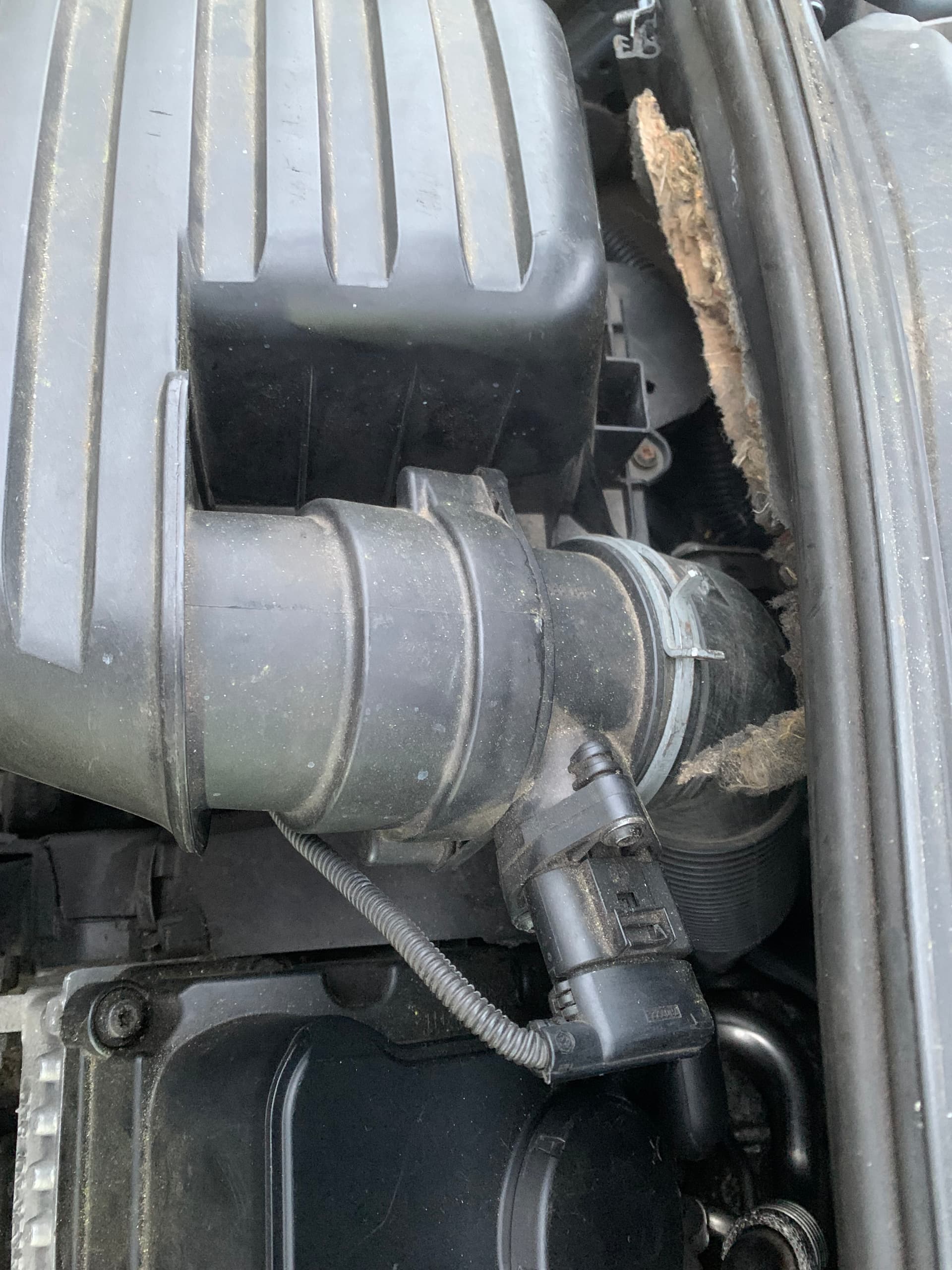

Das hier ist der LMM? Dazu hatte ich gelesen, dass der irgendwann verschmutzen kann und dann vieles durcheinander bringt.

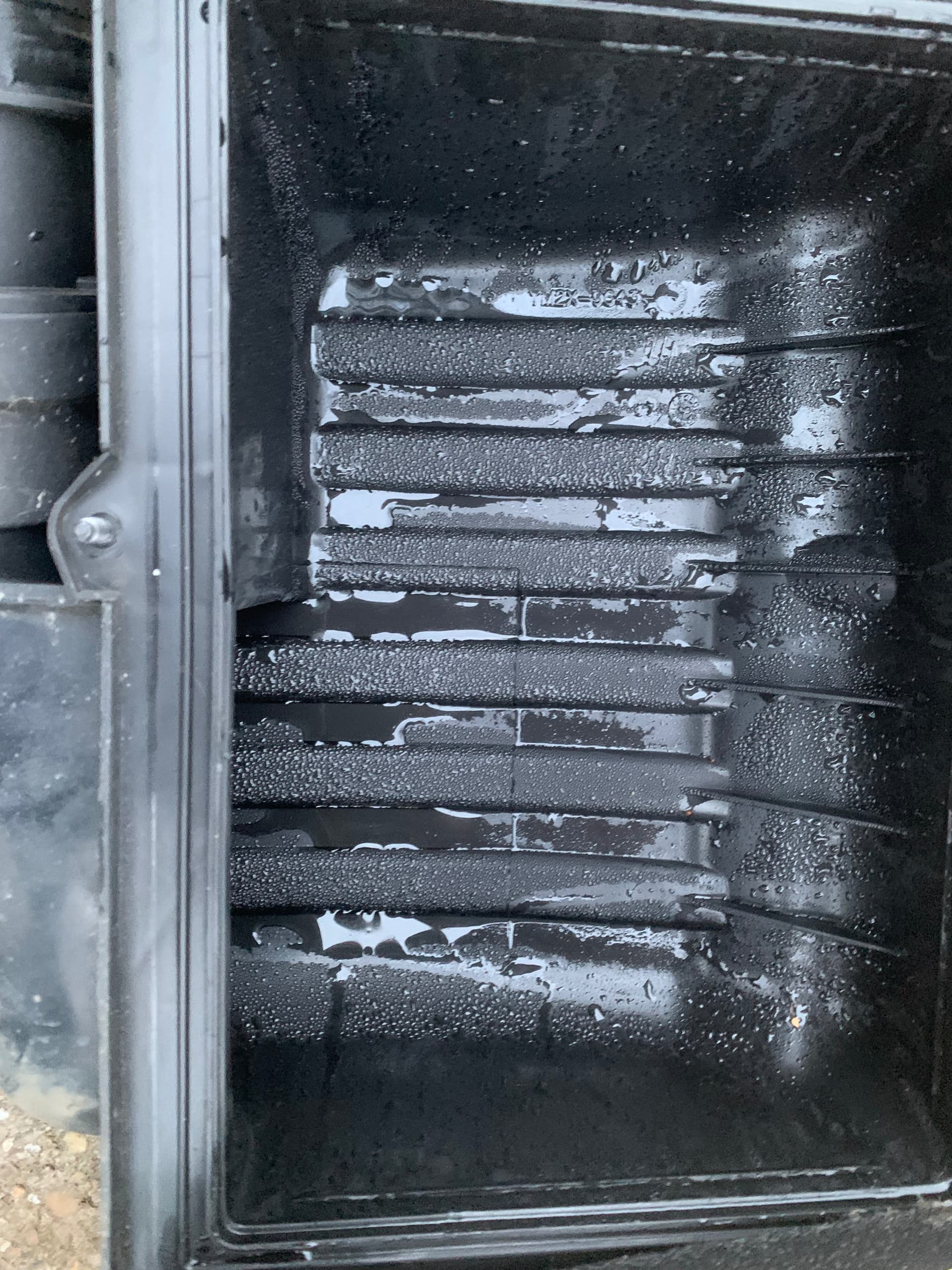

Ist es eigentlich normal, dass der Liftfilterkasten so furchtbar feucht/nass ist? Hier das Oberteil.
Nein, normal ist das nicht.
Meine Vermutung: Das ist der kondensierte Wasserdampf aus dem Rauch (= Abgas), den du weiter oben schon beobachtet hast.
Wenn die Ansaugstrecke nicht geöffnet ist, drückt das Abgas eben durch den Luftfilterkasten und Luftfilter nach draußen.

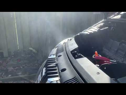

Also der meiste Rauch/Qualm kam ja seltsamerweise nicht aus den geöffneten Schläuchen , sondern eben am LLK raus. Etwas auch aus den verschiedenen Schläuchen, je nachdem wo ich öffne, aber eben nicht der Hauptteil.

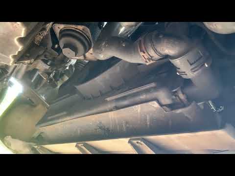

Im Video „Qualm LLK1“ kommt der Rauch doch downstream vom LLK heraus.
Und ich bin davon ausgegangen, dass diese die einzige geöffnete Stelle ist.
Beim Video „Qualm LLK2“ kann ich nicht einschätzen, welches die geöffnete Stelle ist.
Was meinst du mit am LLK? Hat dein LLK ein Loch?
Der LLK sitzt übrigens unter dem Kühlwasserkühler und dem Klimakondensator (der sich vor dem Kühlwasserkühler befindet). Der LLK ist nur ca. knapp 10 cm hoch.

Beim Video LLK1 habe ich nur den Schlauch vor dem Ladedrucksensor geöffnet (sieht man im Hintergrund mit Zange). Auch Video LLK2 habe ich aufgenommen, als rechtsseitig (vor dem Auto stehend) geöffnet war. Mir ist daher schleierhaft, wieso es a) links qualmt und b) woher der Qualm kommt.
Gerade nochmal in gleicher Konstellation (Schlauch vor LDS geöffnet) gestartet. Habe dazu ein Video gemacht. Von unten und dann oben. Im zweiten Video im Gegenlicht, da sieht man die Qualmmenge besser.

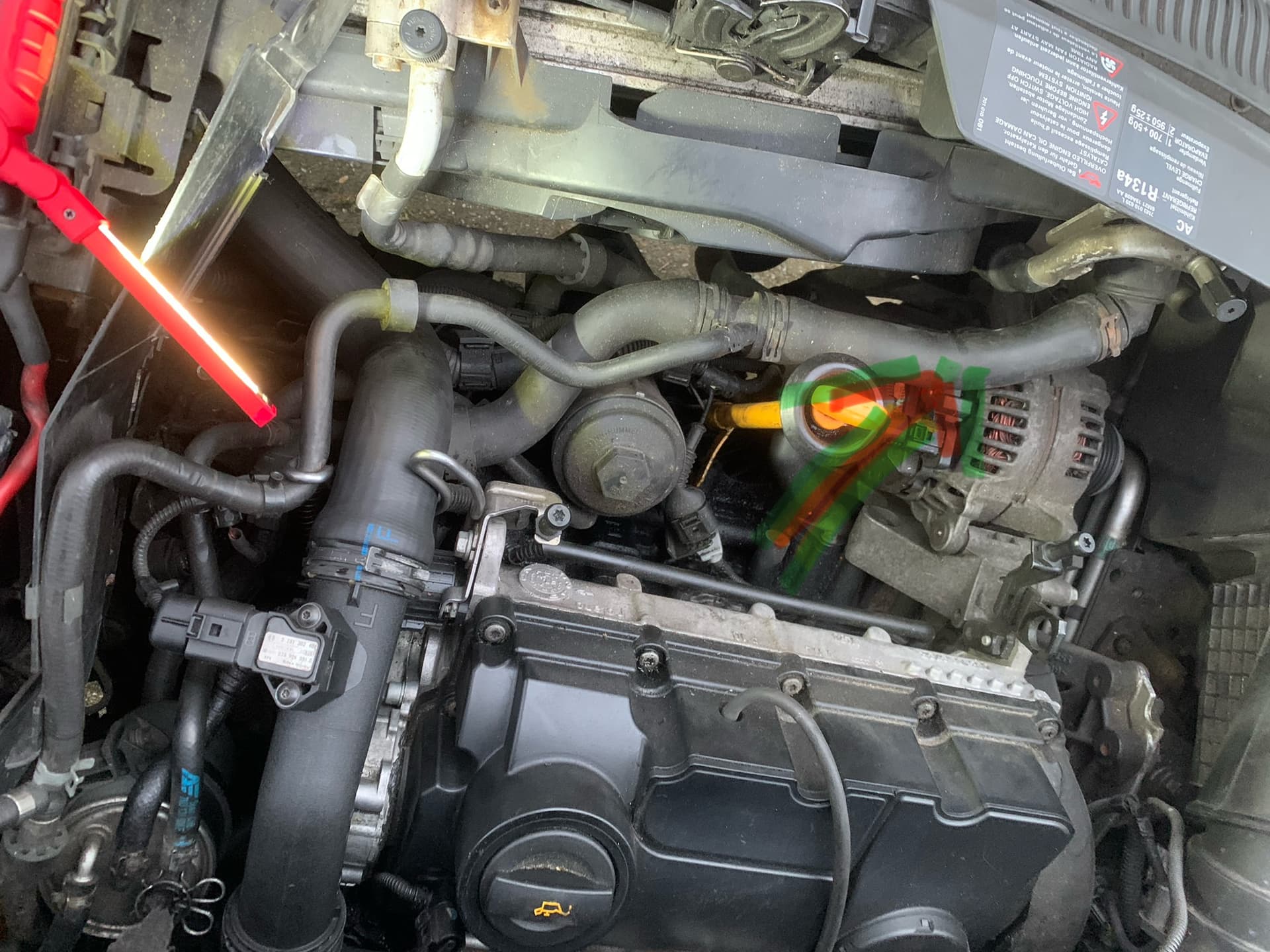

Achja, aufgefallen ist außerdem: Gestern habe ich festgestellt, dass der Schlauch zum Kühler (Foto, direkt über Ölmessstab) selbst nach sehr kurzer Motorlaufzeit sehr warm war und im Ausgleichsbehälter kein Wasserstrahl ankommt. Falls das damit zu tun haben könnte.

Das macht der nichts aus.
