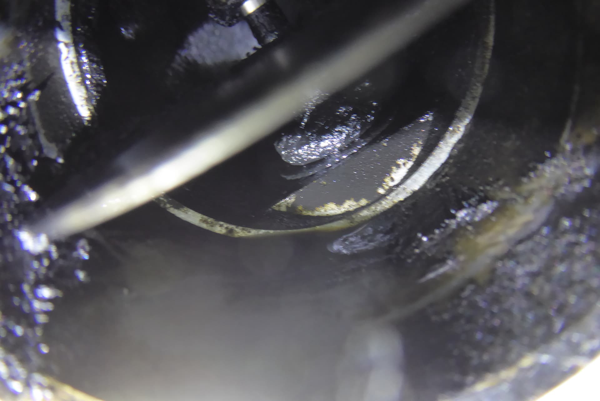

Gestern wieder 50km gefahren und dabei gesehen, daß wieder lecihter Ölfilm in der Motorwanne war - siehe auch hier . Über legt was es sein könnte. Als erstes mal die Schläuche zum AGR-ventil ausgebaut - die waren schon ölverschmiert. Im Eckstück zum AGR stand dann schon Öl
Öl im Eckstück vom AGR

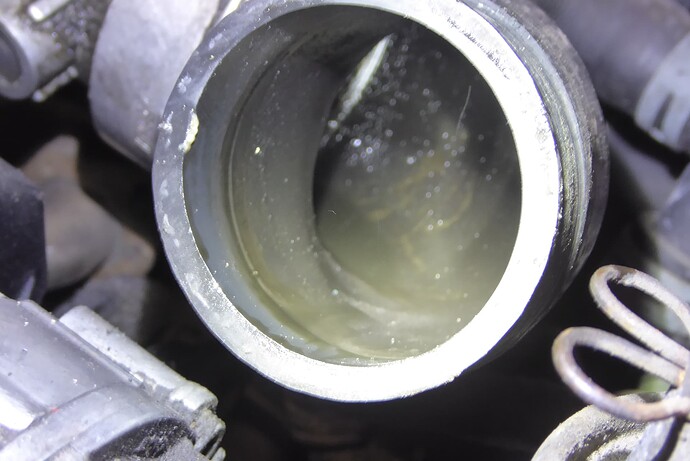

Dann habe ich mir das AGR mal angeschaut - sieht eigentlich sehr sauber aus
AGR von innen

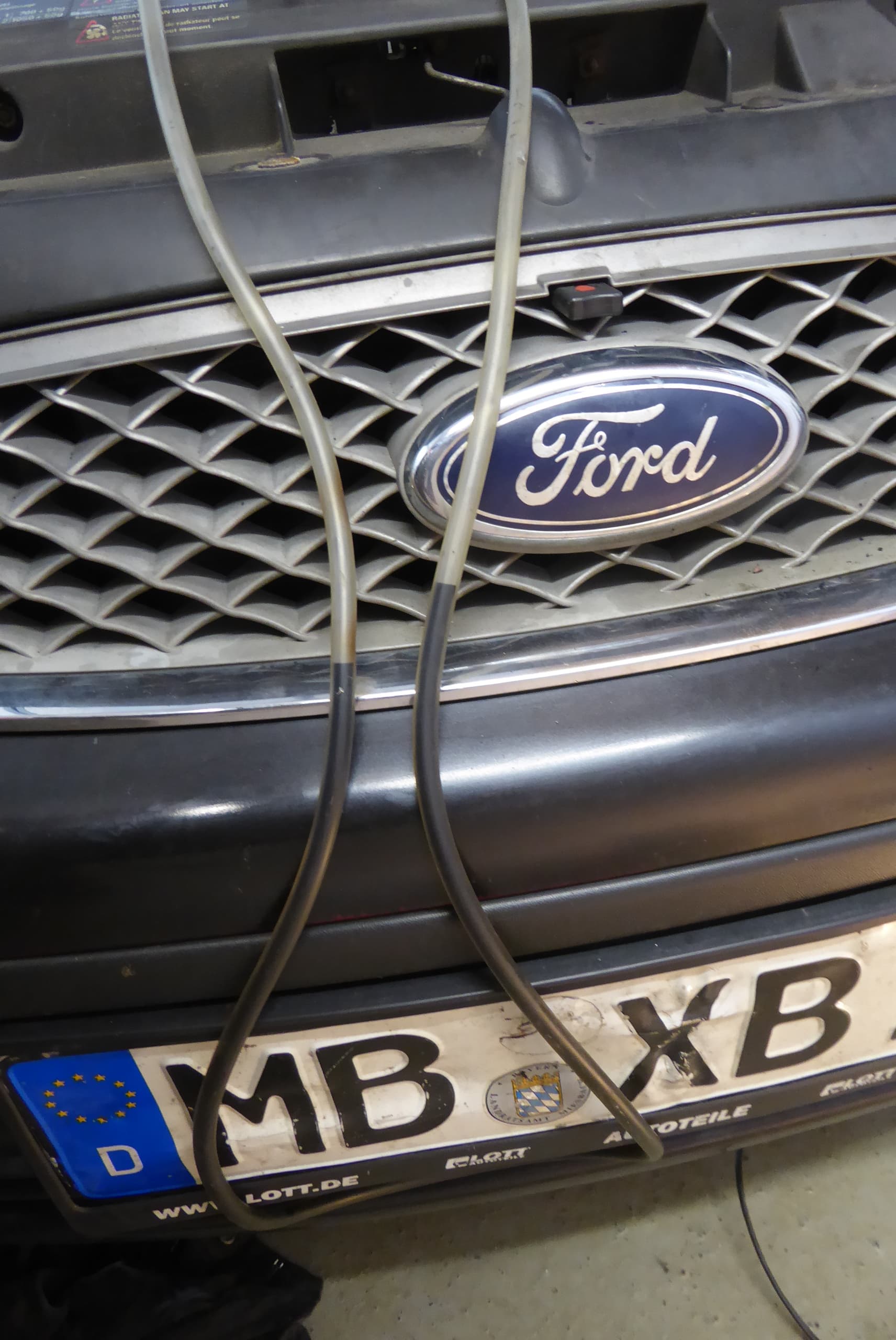

Alles wieder zusammengebaut. Dann fiel mir noch die Kurbelgehäuseentlüftung ein. Also kleine Schlauchwaage gebaut, um zu schauen, ob der Druckausgleich funktioniert (Ventil im Ventildeckel). Die Schlauchwaage gasdicht ins Rohr vom Ölmeßstab gesteckt und Motor gestartet. Der Überdruck liegt wohl im Normbereich von 5mbar
links der Schlauch geht zur Ölmeßstabsbohrung - leichter Überdruck der normal ist

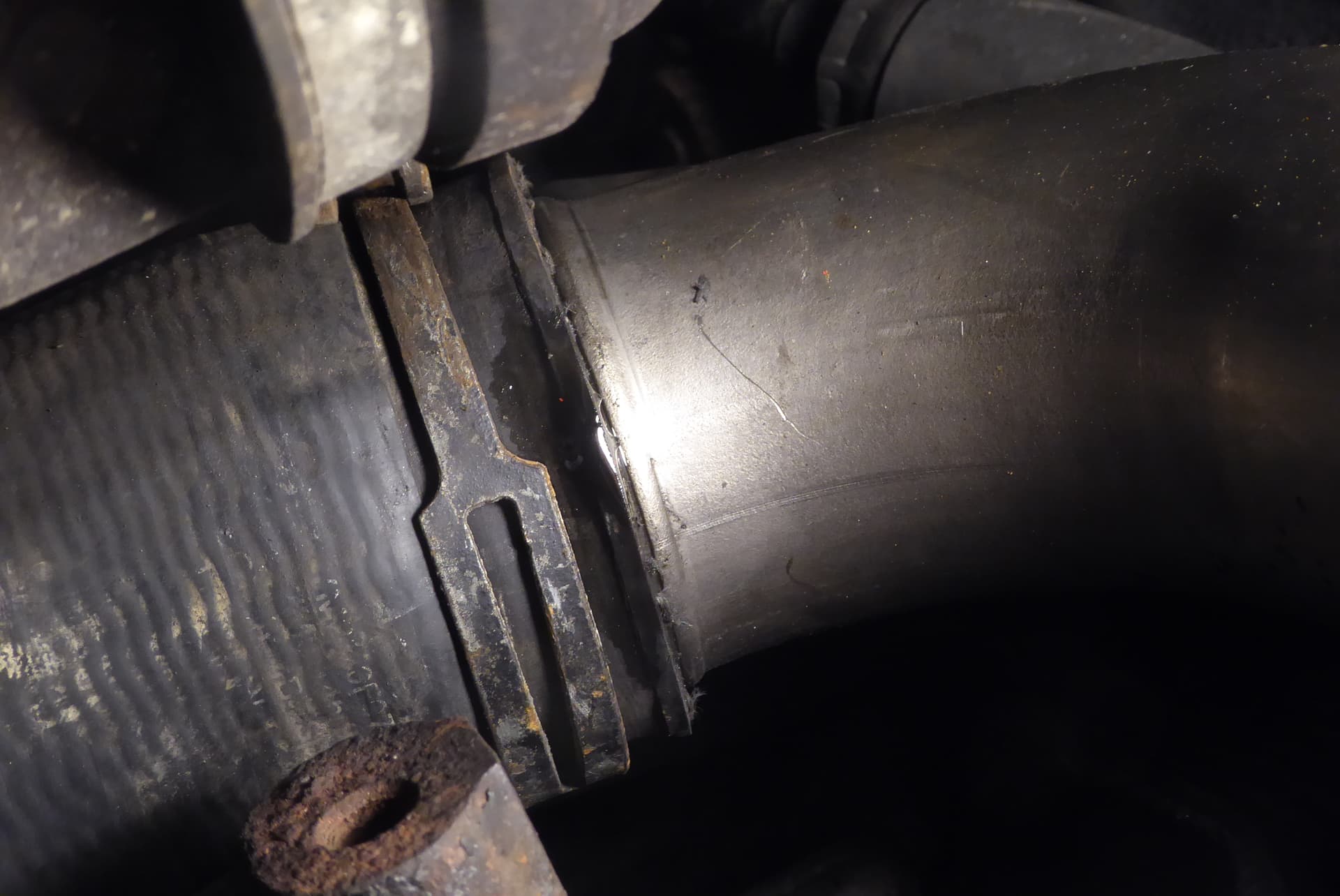

Dann unten geschaut. Am kleinen Schlauch vom Turboladeluftausgang etwas Öl
Ladeluftausgang Turbo

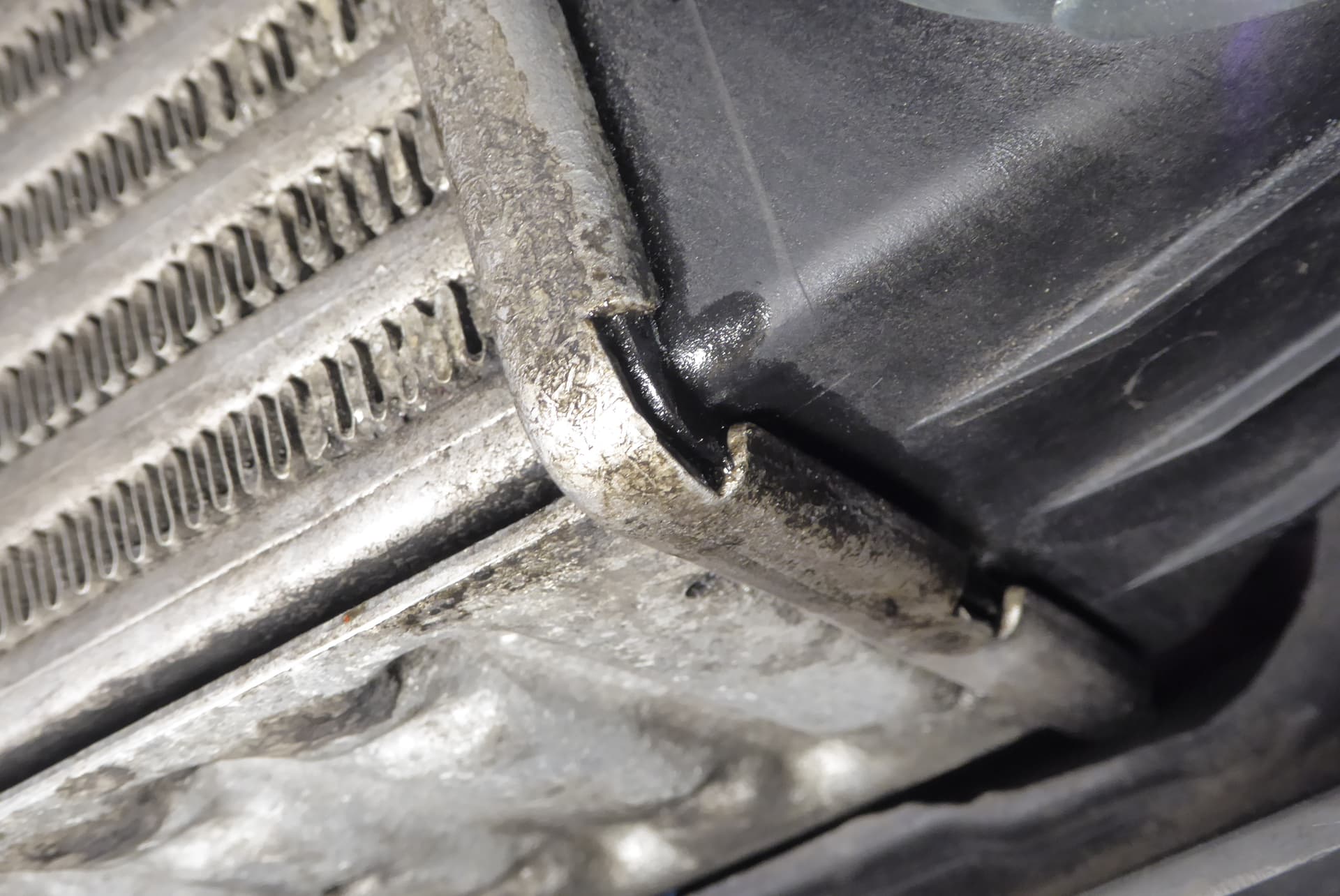

An der Ecke vom Ladeluftkühler hing auch ein Tropfen Öl - den Kühler hatte ich vorher mit Benzin an der Stelle komplett ölfrei gemacht
Ladeluftkühler Ecke
