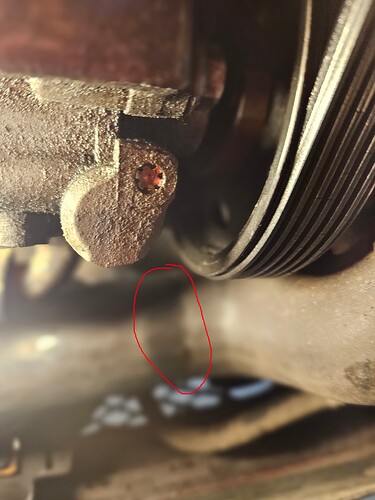

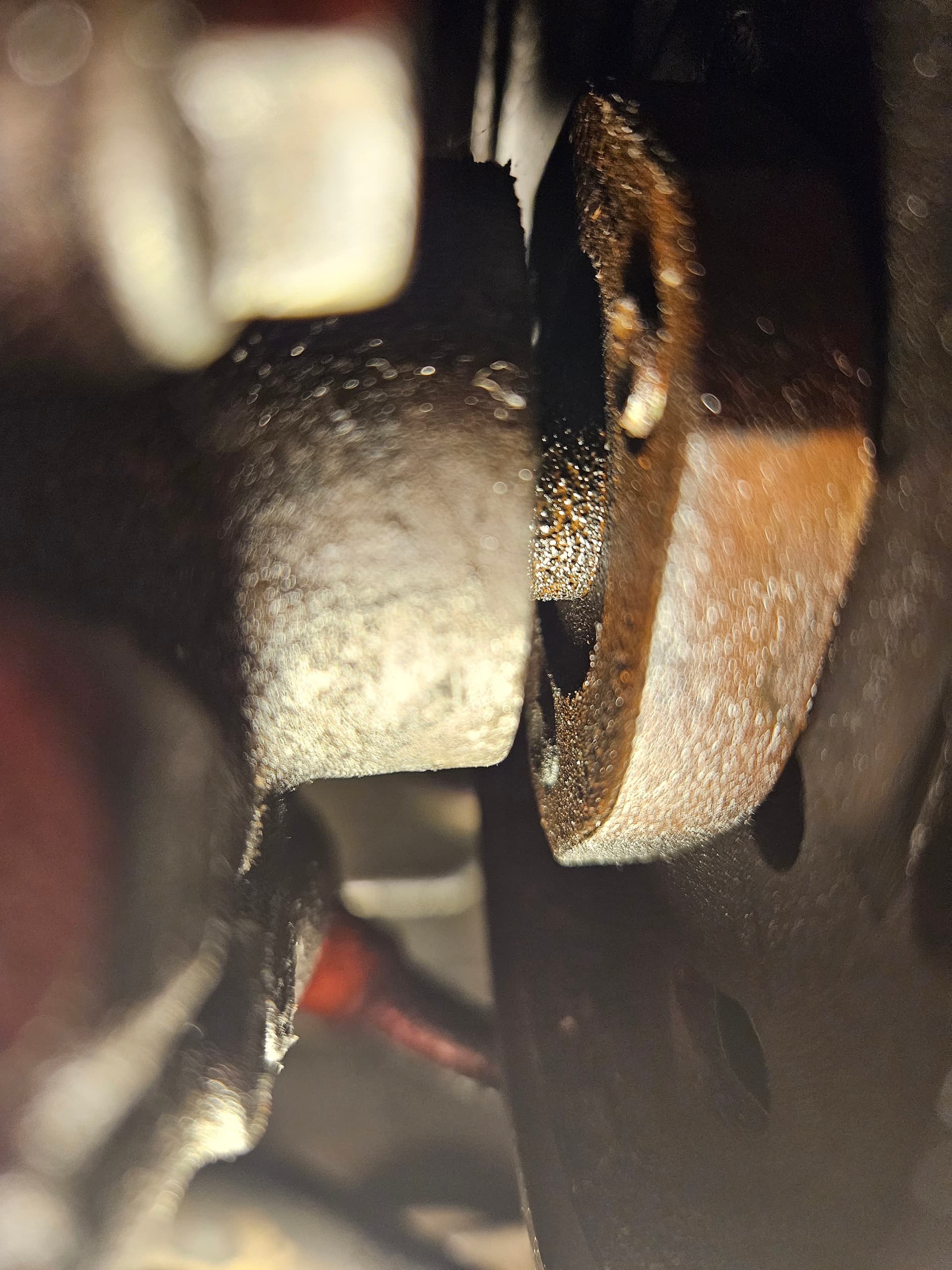

Hier das Riemenrad von der Servopumpe von innen.

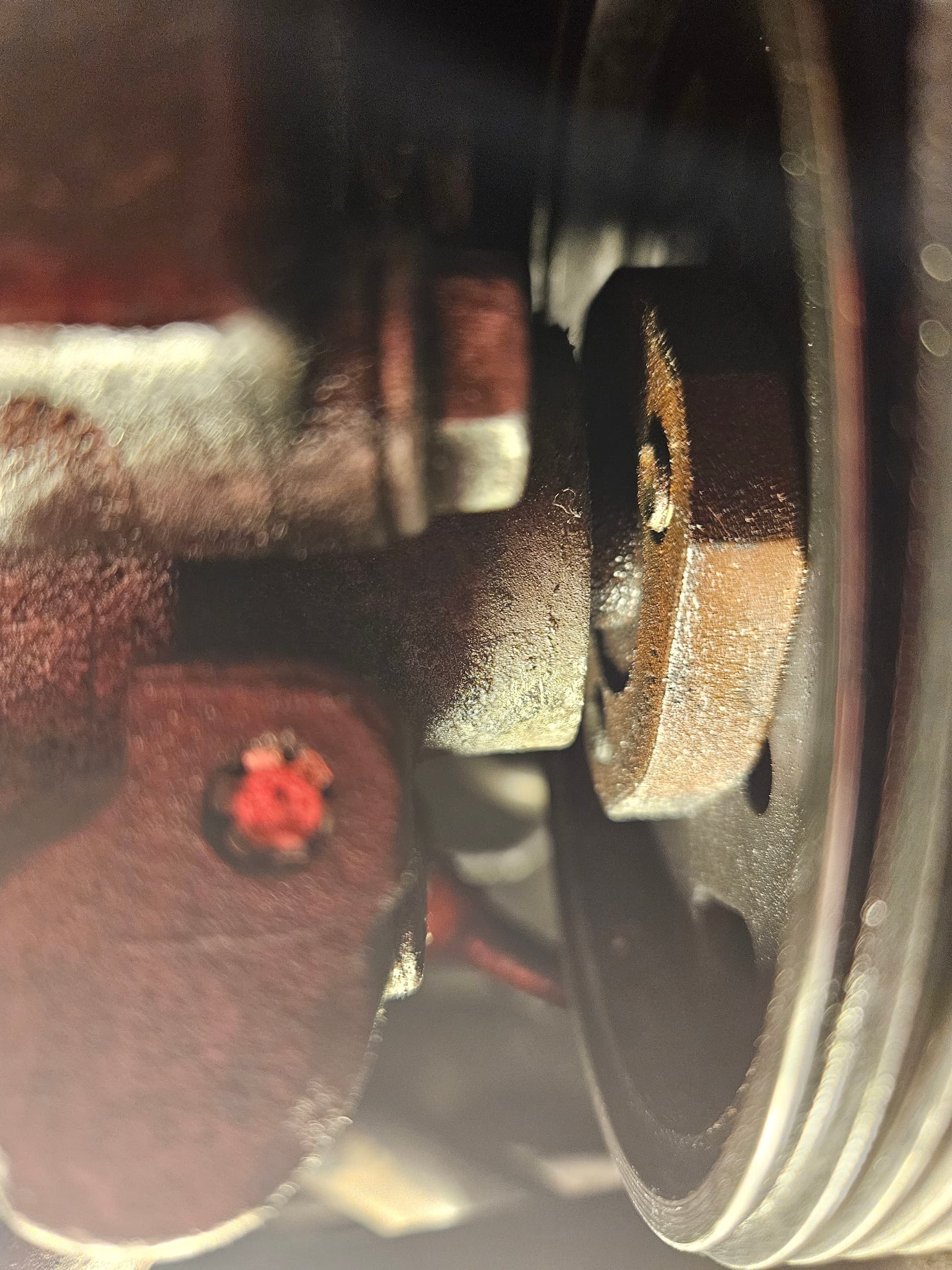

Nochmals etwas näher

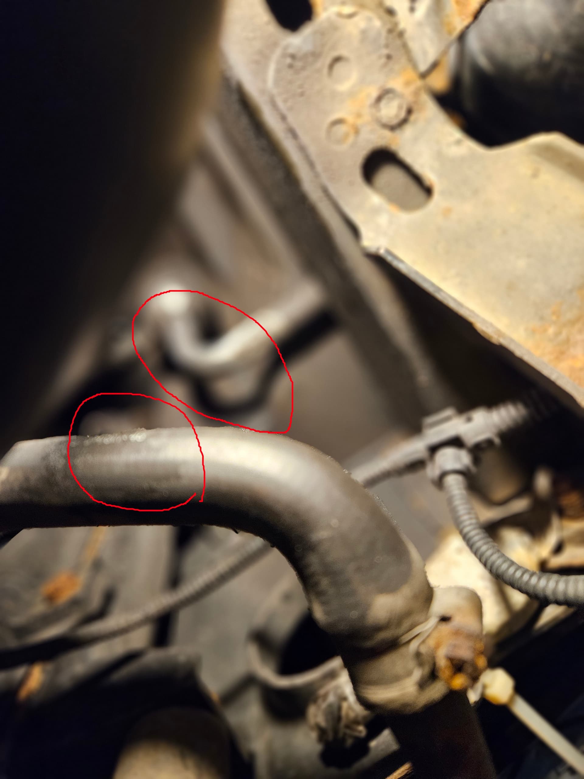

Das rot eingekreiste am Ladelzftschlauch war feucht - gehe davon aus, daß es vom Antriebsrad hingeschleudert wurde
Etwas sehr unscharf - aber das rot eingekreiste war auch feucht - oben also die Klimaleitung - kann doch eigentlich nur Servoöl sein, welches vom Riemenrad hochgeschleudert wurde.

Ist meine Diagnose richtig, oder jemand eine andere Idee?
