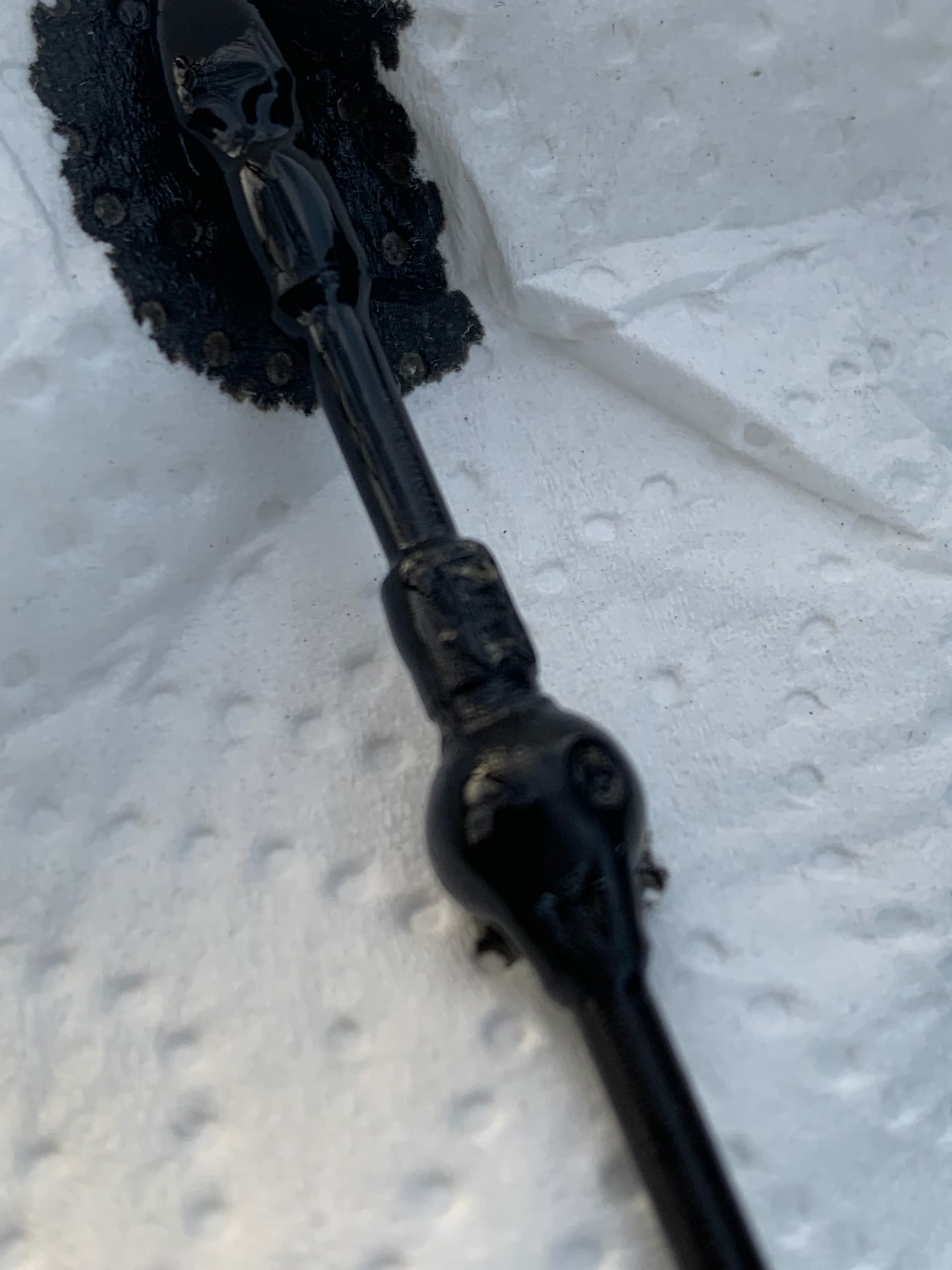

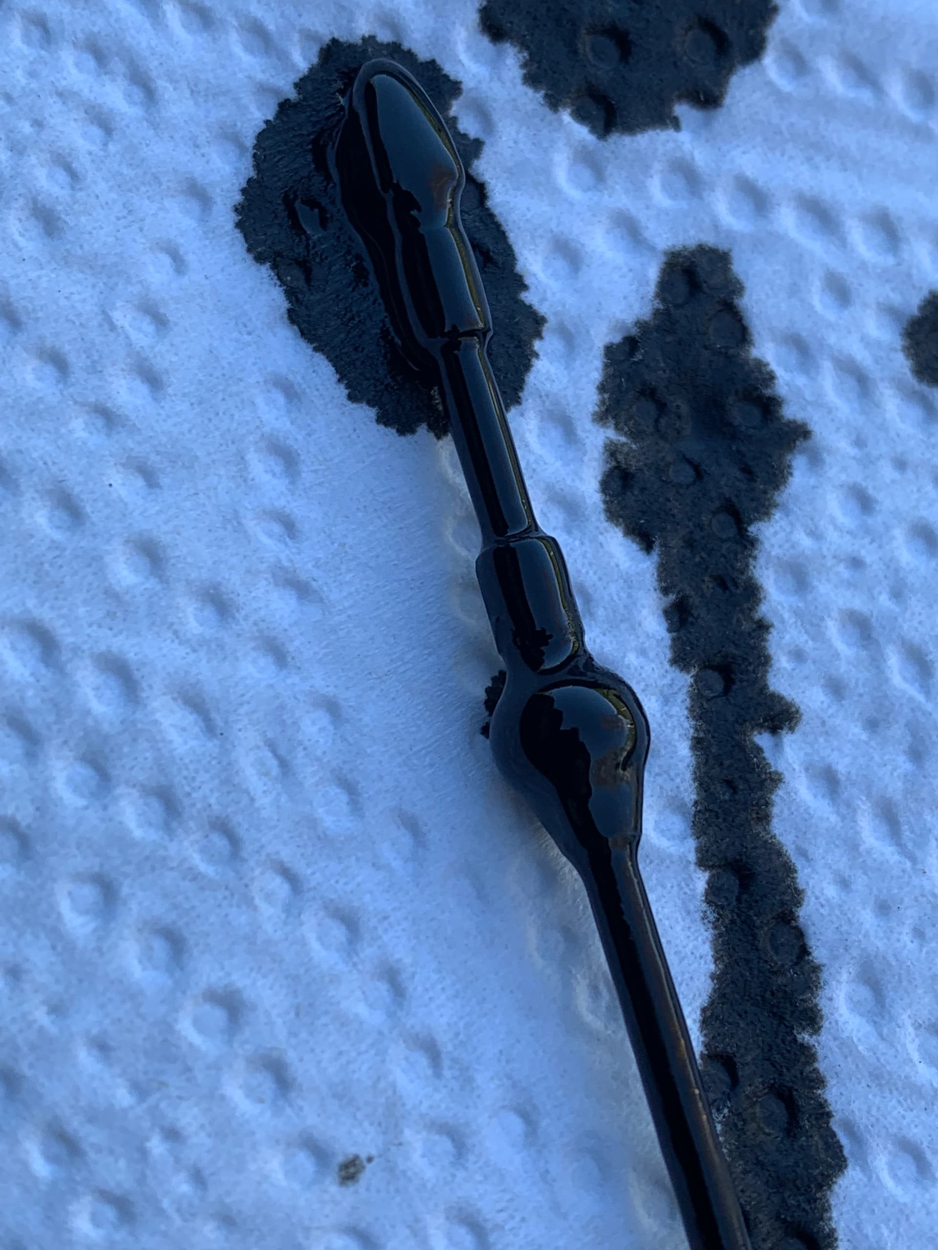

Heute mittag nochmal Öl kontrolliert und diesmal vermute ich, dass Öl schon am Max ist (siehe Bild). Was ich mir aber nicht erklären könnte, wo soll plötzlich zusätzliches Öl herkommen? Wollte jedenfalls eine Testfahrt machen, aber urplötzlich hatte der Motor kaum Leistung und hörte sich tiefer an. Motorhaube auf und tatsächlich hat sich der Schlauch rechts zum AGR gelöst. Keine Ahnung warum, ich bin ja nun im AGR-Einbau geübt, hab aber wohl gestern einen Fehler gemacht. Erneut eingesetzt, befestigt, Testfahrt wieder probiert, gleiches Spiel wieder. Haube auf, Schlauch wieder lose. Schlauch drauf, wieder los, diesmal klappt es. Kein Qualmen, Auto hat Zug, also weiter. Strecke war dann frei, ich geb deutlich mehr Gas und plötzlich fällt die Leistung massiv ab, Auto geht in Notlauf und diese Spirale im KI blinkt. Vorsichtig nach Hause, Laptop angeschlossen, Fehler ausgelesen und nun zeigte er das AGR als Fehler (Kurzschluss) plus als neuer Fehler der DPF, maximal Beladung überschritten. In die Messblöcke gewechselt, Beladung tatsächlich über 100%. Gestartet, Wert der Aschemasse geändert, losgefahren und gewartet, bis Beladung über 50%. Aber es startete keine Regeneration. Also Zwangsregeneration versucht, aber nix passiert. Nochmal Autoscan durchgeführt, da fiel mir ein AGR-Fehler auf, den ich vorher wohl übersehen hatte. VCDS zeigte eine Unterbrechung vom AGR an. Da klingelte es bei mir, Haube auf und tatsächlich, ich hatte vergessen den Stecker wieder ans AGR anzuschließen. Also wieder los, Regeneration vom DPF startete bei +50% wieder nicht, dafür aber diesmal die Zwangsregeneration. Diese lief durch wie sie soll. Bis 15% Beladung glaub ich. Motor aus, gewartet, gestartet und Fehler war weg, Auto hatte wieder volle Leistung. Auf einem Parkplatz nach ein paar KM nochmal kurz angehalten, Motor aus, was zu trinken geholt, Motor wieder gestartet und eine wahnsinnige Qualmwolke auf dem Platz. Konnte ich mir nicht erklären. Motor aus, gewartet, erneut gestartet, bzw. starten wollen. Diesmal dauerte es zwei Sekunden, bis der Motor startete, wieder mit massig Qualm. Ich wollte nur noch die kurze Strecke nach Hause, den Qualm hab ich mal in Kauf genommen aber dann gemerkt, dass dieser weniger wurde und nachher ganz weg war. Keine Fehler mehr im KI, Wagen hatte Leistung, nur noch 800 Meter bis Zuhause. In einer S-Kurve aber blieb dann urplötzlich die Leistung weg und der Motor ging einfach aus. Wassergraben ohne Servo grad noch vermeiden können. Ließ sich auch nicht mehr starten. Mehrere Versuche erfolglos. Also nach Hause gelaufen, Nachbarn geholt zum Abschleppen. Zuhause auf dem Hof dann aus reiner Gewohnheit nochmal den Schlüssel gedreht und diesmal „rödelte“ er, startete aber nicht. Hörte sich an, als ob er keinen Sprit bekäme. Tank ist aber halbvoll.

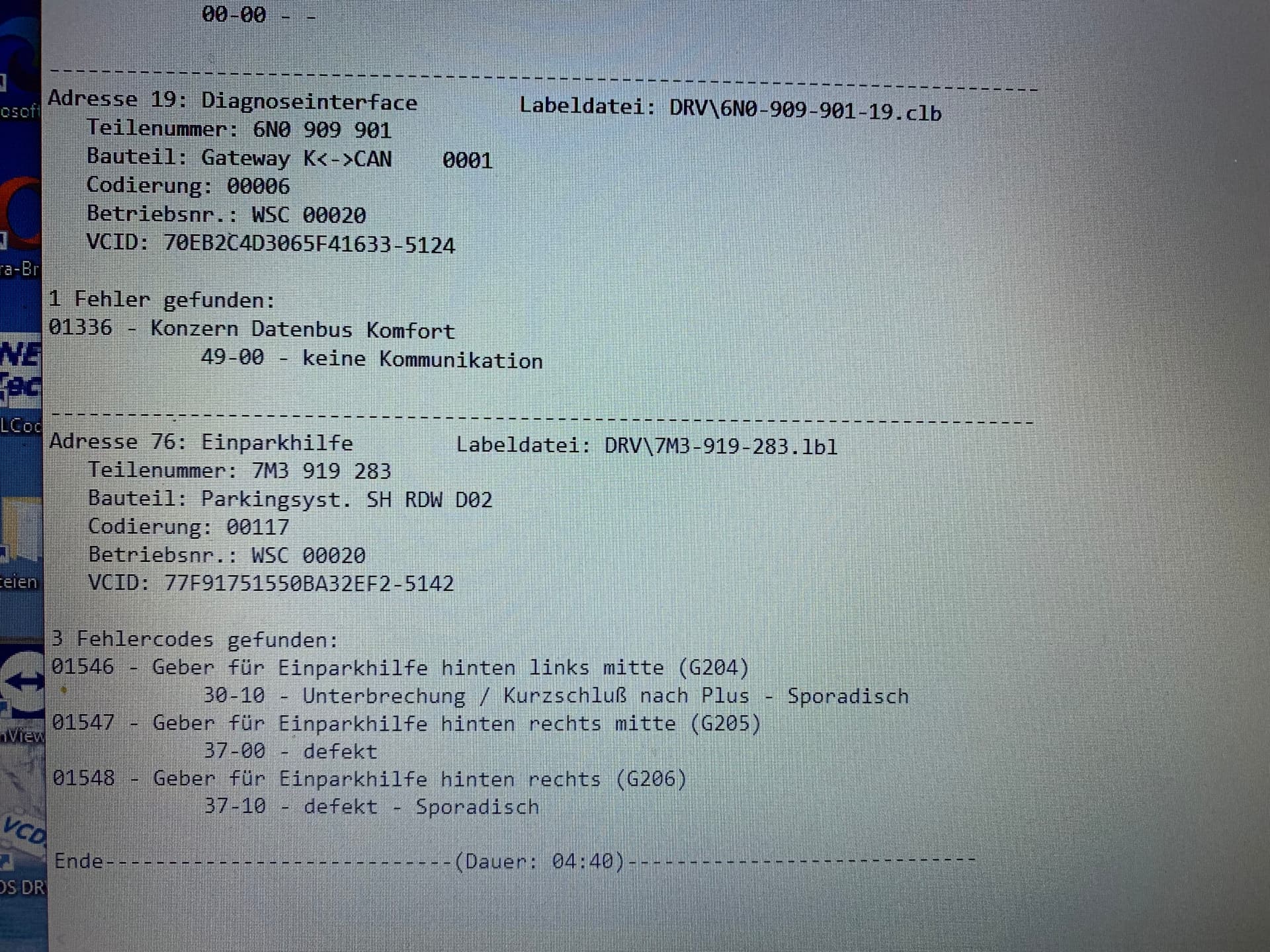

Laptop lädt gerade, mache dann nochmal einen Scan.

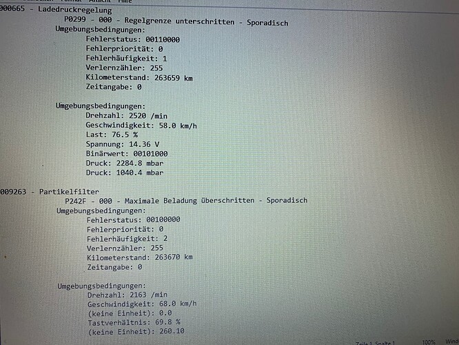

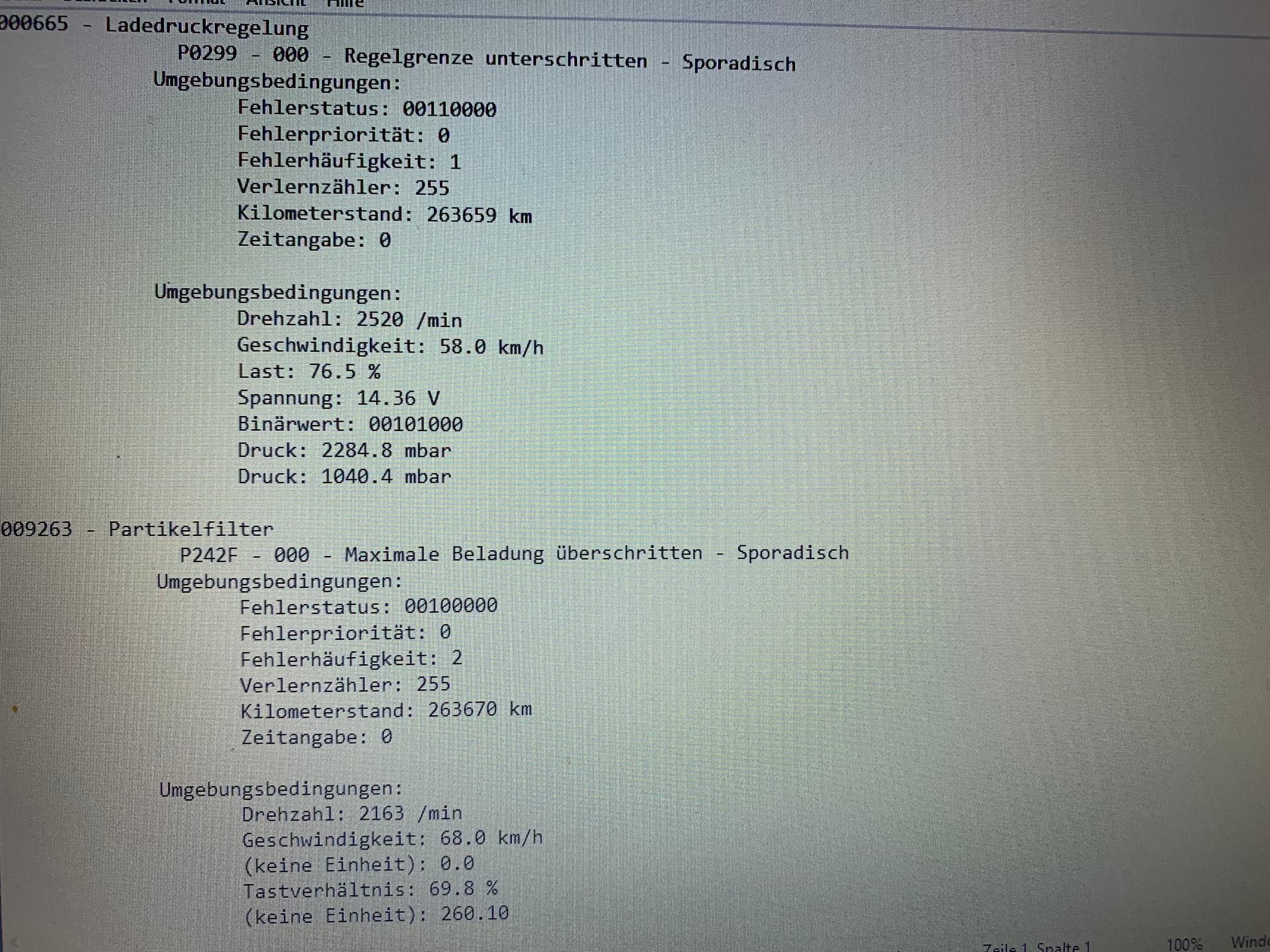

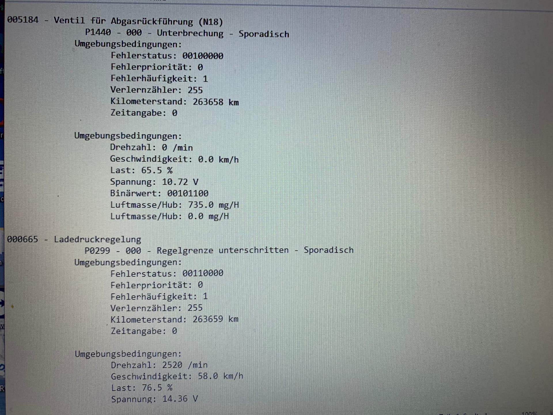

Achja, ein anderer Fehler war auch neu: Ladedruckregelung, Regelgrenze unterschritten sporadisch.

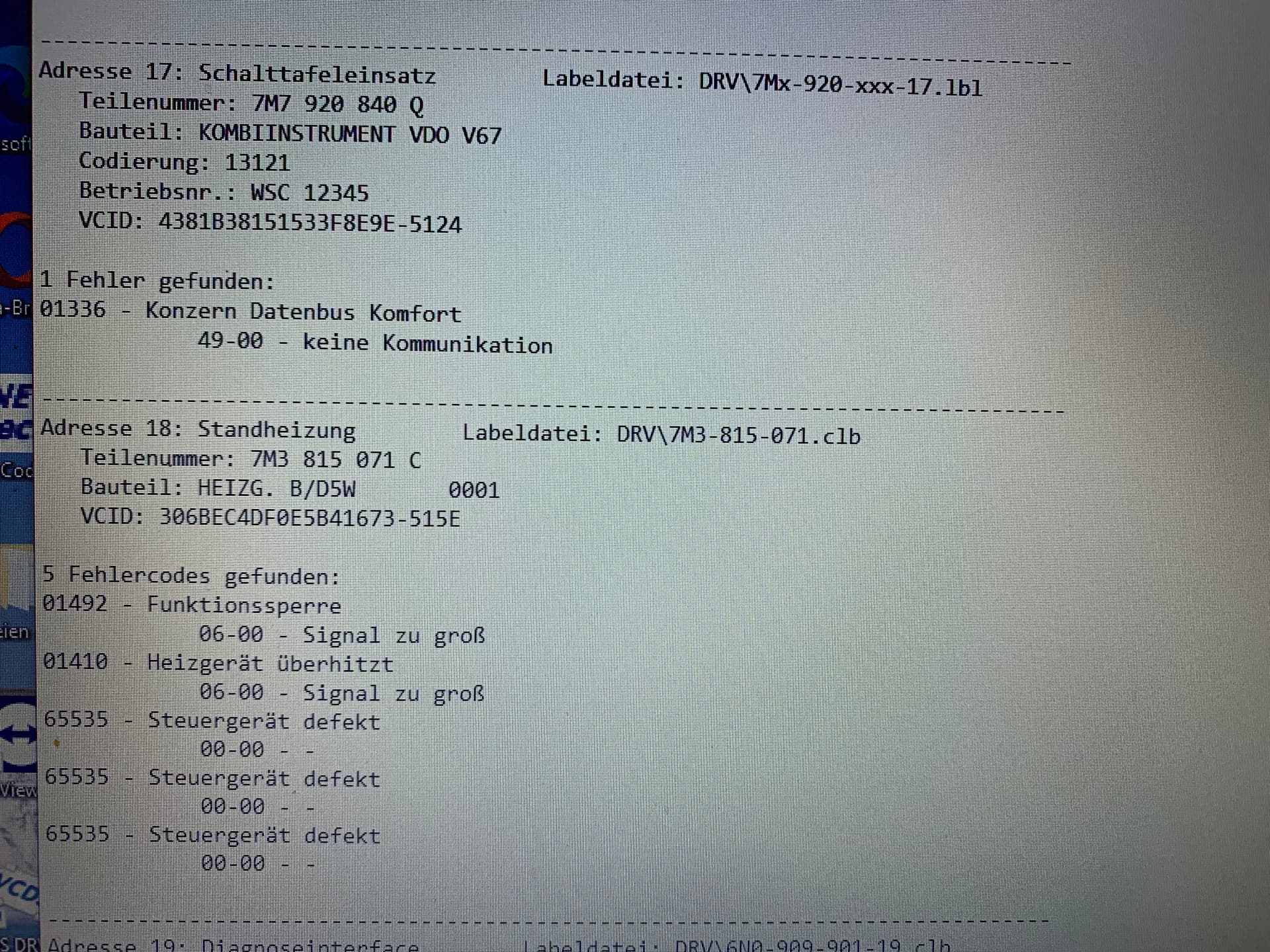

Da mich nun auch die wlan-Verbindung vom Laptop im Stich lässt, den Fehlerspeicher hier nur über Bilder. Sorry.
Wie ist der aktuelle Ölstand?
Ich würde nicht wieder starten, bevor ein Ölwechsel gemacht und der Ölstand auf normal eingestellt wurde.
Hast du ein Gerät um Öl abzusaugen?
Zur Sicherheit würde ich vor dem Starten den Motor auch erst einmal von Hand durchdrehen (mindestens 2 Umdrehungen).
Icch tippe auf Dieseleintrag ins Motoröl durch eingearbeitete Pumpe-Düseelemente. Ohne Ölwechsel wie schon zuvor geschrieben würde ich den Motor nicht mehr starten.

Wie kommt es, dass der Ölstand jetzt bei Minimum ist?
Hattest du bei der Messung und dem Foto in #0 den Peilstab zuvor abgewischt?

Wenn ich das ja wüßte mit dem Ölstand. Ich hab ja extra noch die Fotos dazu gemacht um auszuschließen, dass ich mich verguckt habe.
Messung/Ablesen natürlich immer nach dem Abwischen und neu einstecken.

Wurde das schon beantwortet? Wenn er ohne zutun bei minimum ist, dann gibt’s diesbezüglich vielleicht kein Problem sondern die Messung mit dem hohen Wert war vielleicht nur fehlerhaft?
Nur so kann ich mir das erklären. Dass vl. beim Einstecken/Rausziehen Öl an den Max-Bereich gekommen ist? Bei der heutigen Messung habe ich nochmal sehr genau hingesehen. Ich gehe mal davon aus, dass sich im Ölkreislauf nicht irgendwo „Öl-Blasen“ sammeln. Wagen stand ja seit meiner letzten Meldung.
