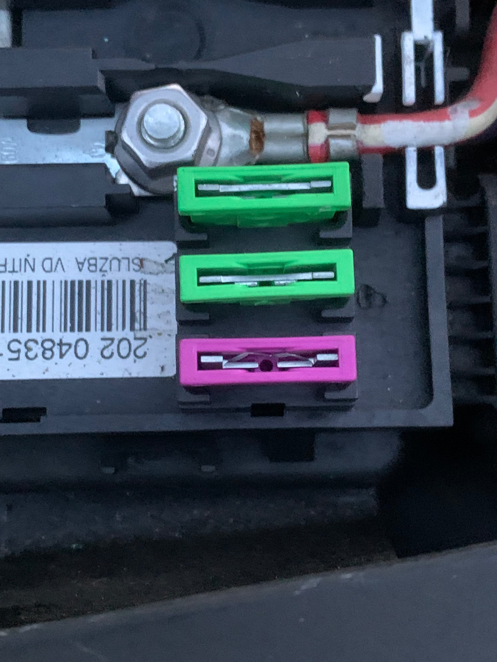

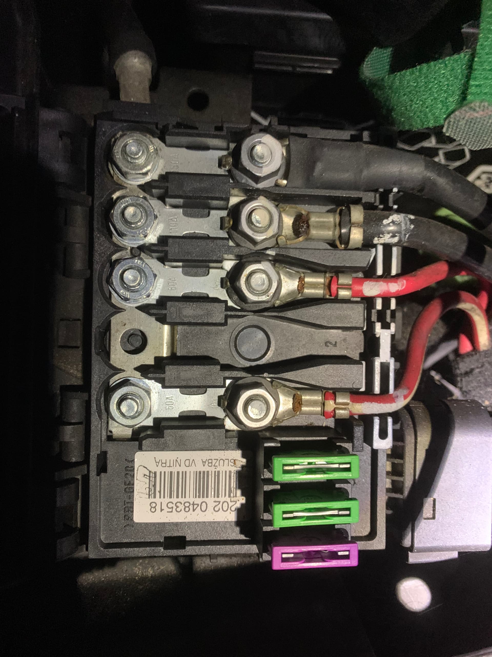

Sicherungskasten auf der Batterie
Die violette Sicherung scheint durch zu sein. Kann die solche Auswirkungen haben? Ver- oder angeschmort sehe ich da aber nichts.
Anlasser?
Die Sicherung prüfen (auf Durchgang) ggf. ersetzen.
Die lila-Sicherung im Motorraum habe ich gestern nachmittag gekauft und ersetzt. Konnte aber keine Veränderung feststellen, weil gestern nachmittag der Motor wieder nicht drehte, erneut nur das Klack.
