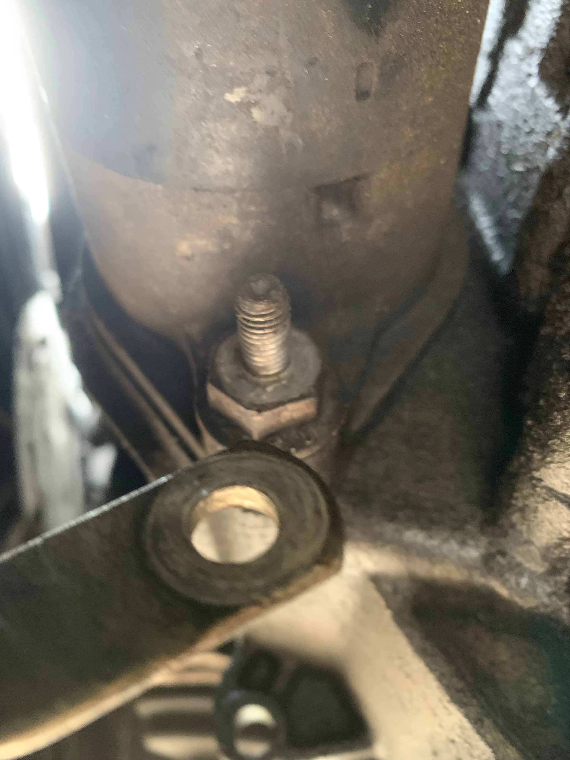

Ich hab heute auf die Schnelle (weil sehr fingerkalt) versucht, mit meiner Kabel-Kamera den Anlasser zu begutachten. Bin da nicht wirklich dran gekommen, hänge aber ein paar Bilder an.
An diesem Punkt mal mit einer spitzigen Messspitze (an der roten Messleitung) die Spannung gegen das Anlassergehäuse (oder Motorblock, oder Getriebegehäuse) messen, während ein Helfer den Zündschlüssel in Start-Position dreht.
- Die Messung wiederholen mit Referenz (schwarze Messleitung) auf Plus-Pol der Batterie. (In der Anzeige wird ein Minus-Zeichen erscheinen.)
- Die Messung wiederholen mit Referenz auf Minus-Pol der Batterie
PS: Ich gehe davon aus, dass du ein DMM und nicht ein Zeigergerät verwendest. Das letztere sollte man nicht verpolt betreiben.

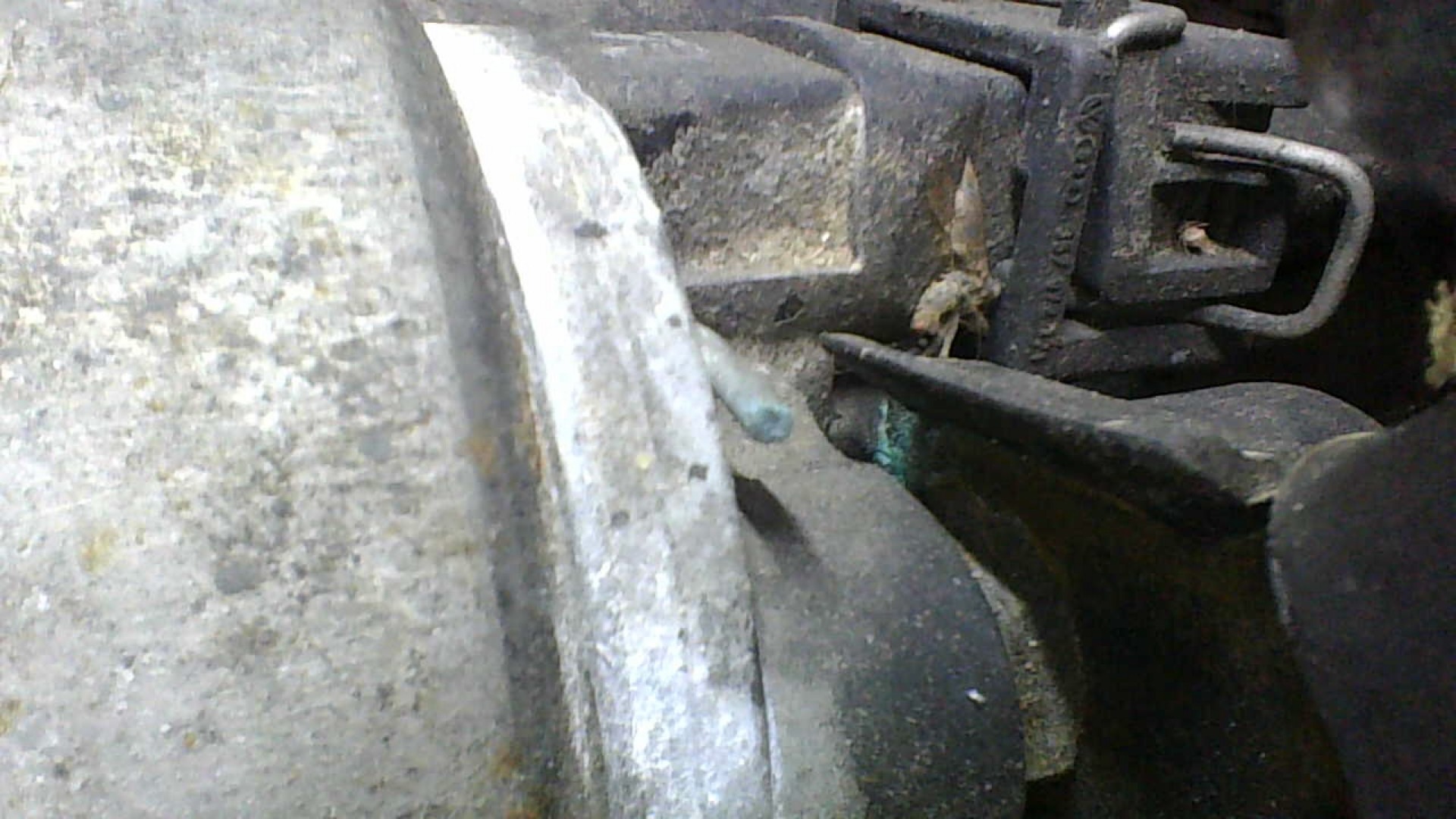

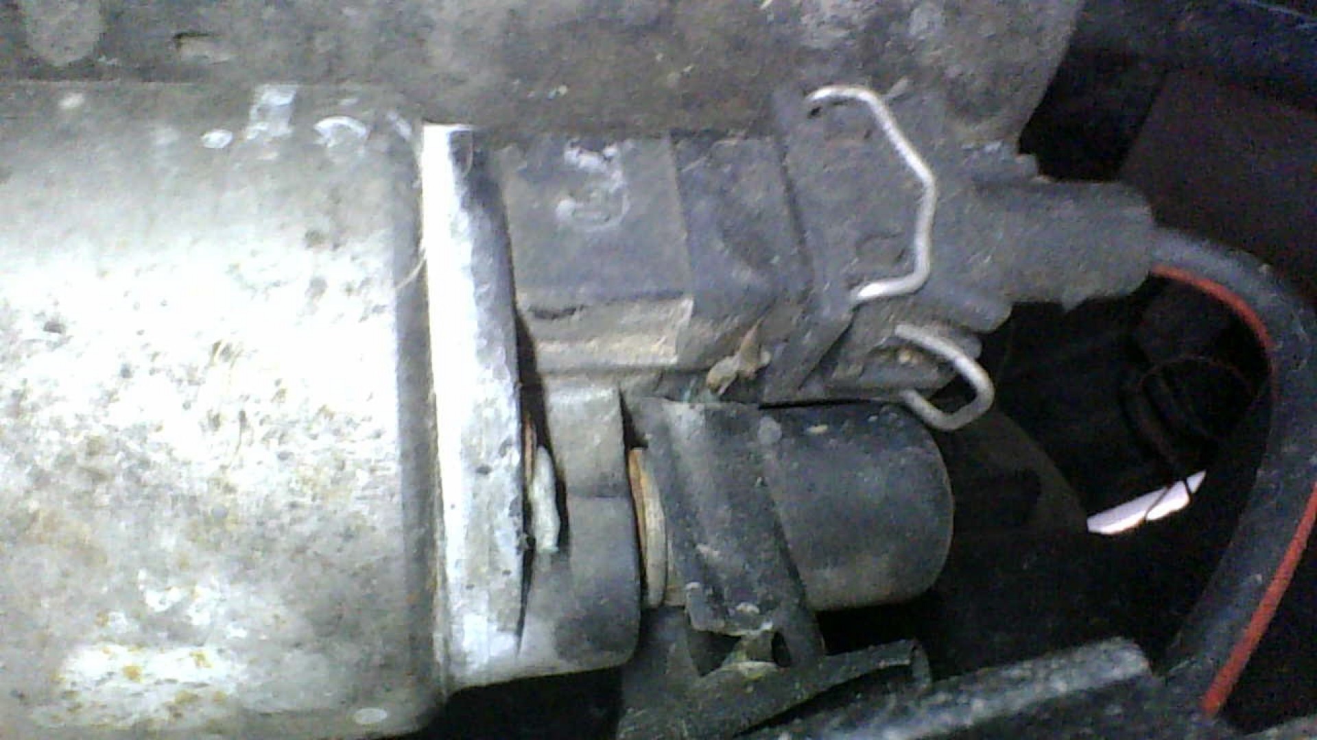

Was könnte eigentlich das Bläuliche Ende auf Bild 1 (und 2) sein?

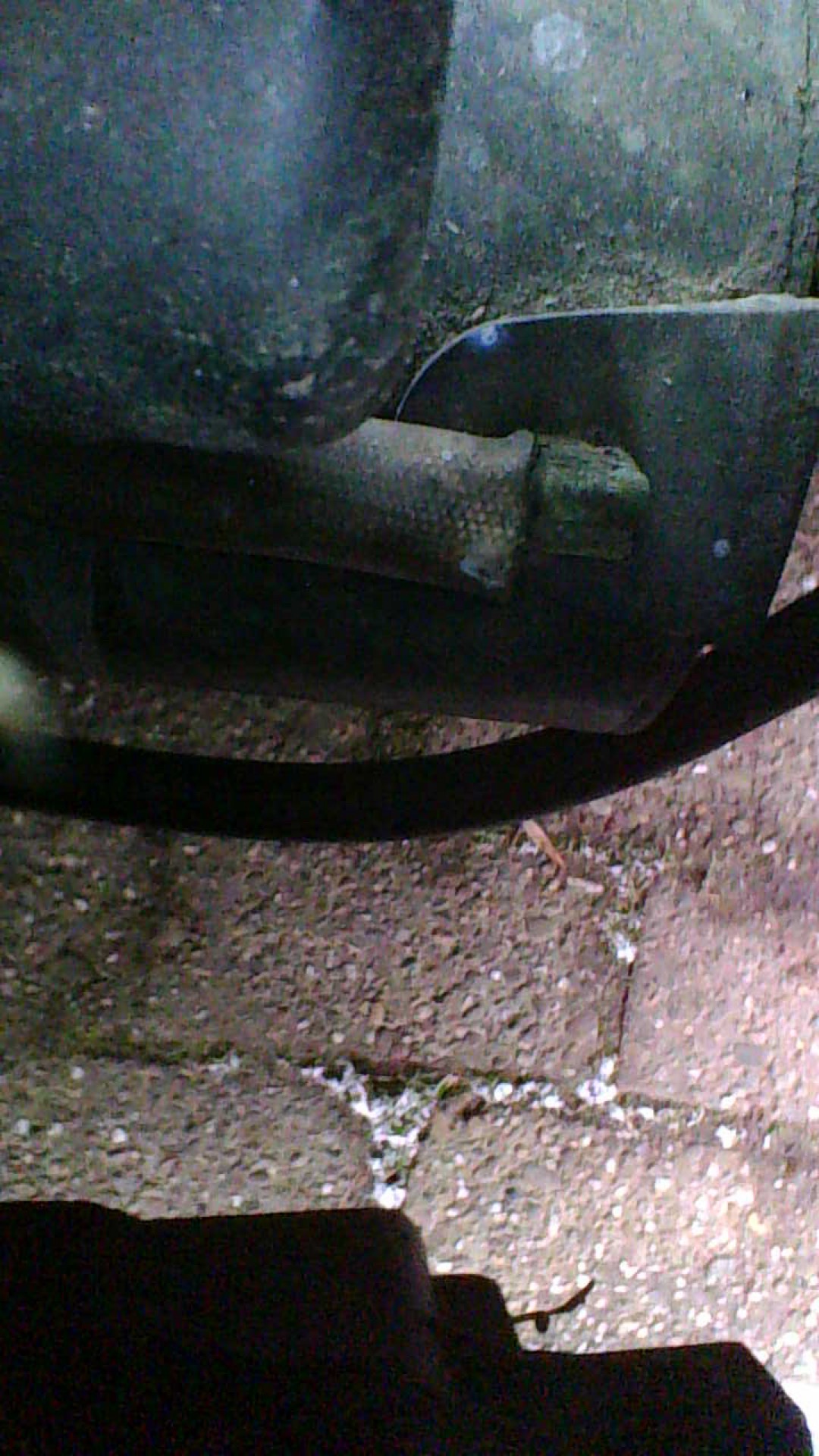

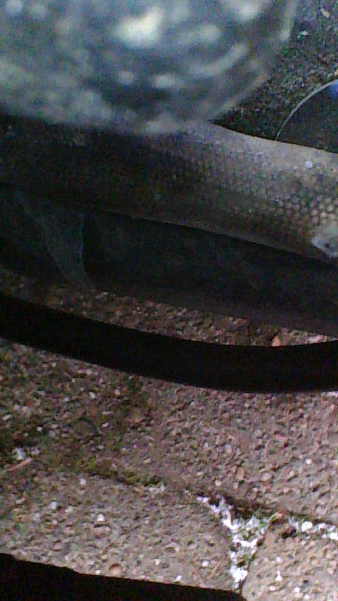

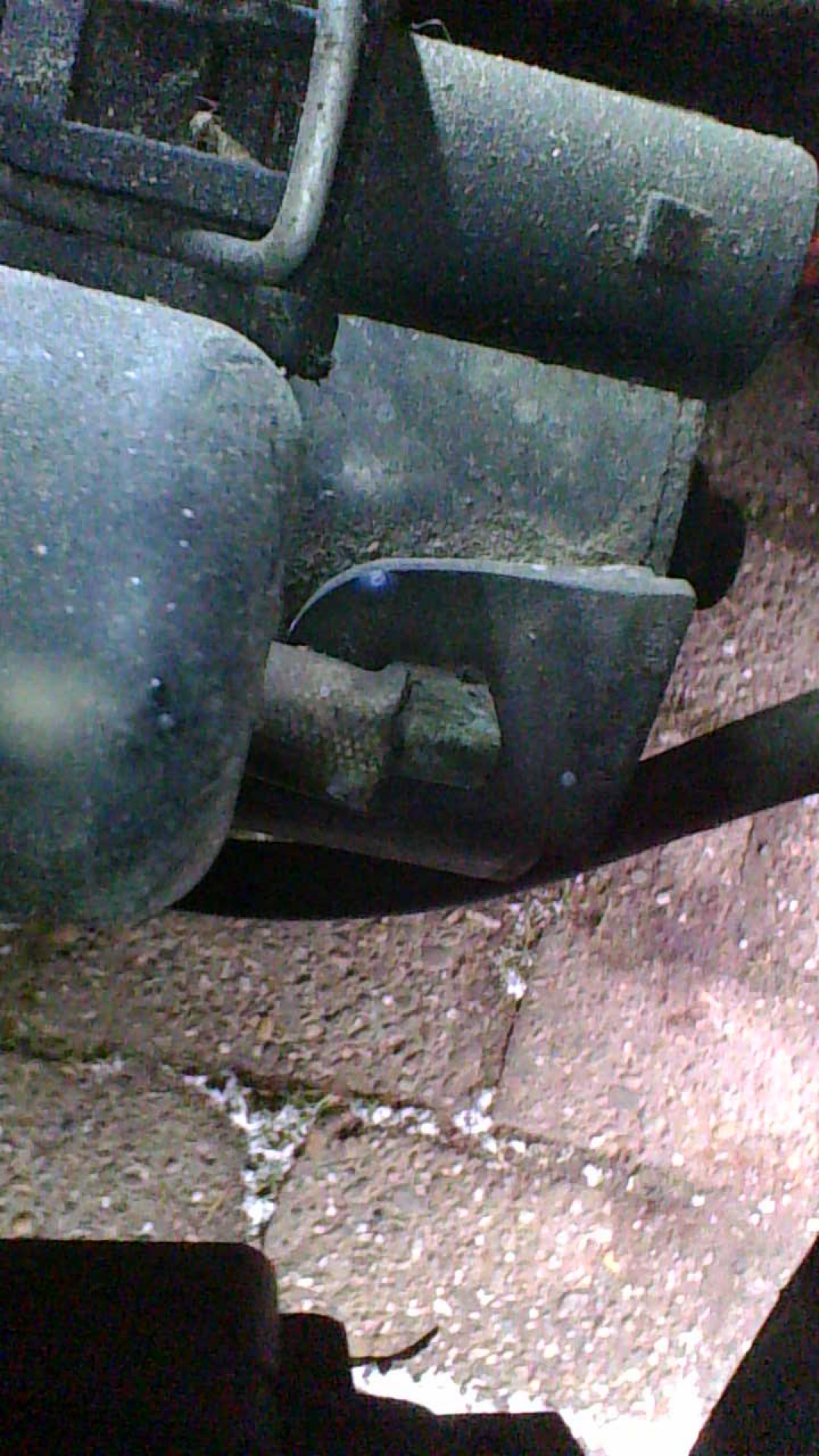

So, hat zwar etwas gedauert, habe aber nun den Wagen vorne mit Plan B auf die Rampen bekommen. Anlasser ausbauen ist erst morgen drin, einfach noch zu kalt, aber morgen soll es schon wärmer werden.

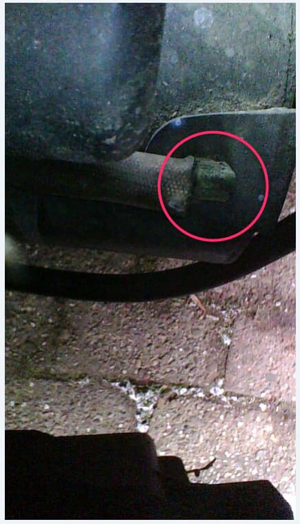

Ich habe aber zumindest von unten ein Foto machen können. Der eingekreiste Bereich zeigt so eine weißliche Verfärbung. Ist das normal? Das weiße Zeug darüber kommt irgendwie von oben, keine Ahnung, was da ist, kommt aber nicht vom Anlasser.
So oxidiert wie das hier aussieht, würde ich vor einem Ausbau erst einmal
- Die Batterie abklemmen.
- Alle im Foto sichtbaren Schraubverbindungen öffnen, darunter das Material, die Bolzen, die Muttern und die Kabelschuhe blank machen
- Dasselbe mit dem Massekabel
- Alles wieder ordentlich verschrauben
und schauen, ob es etwas geholfen hat.

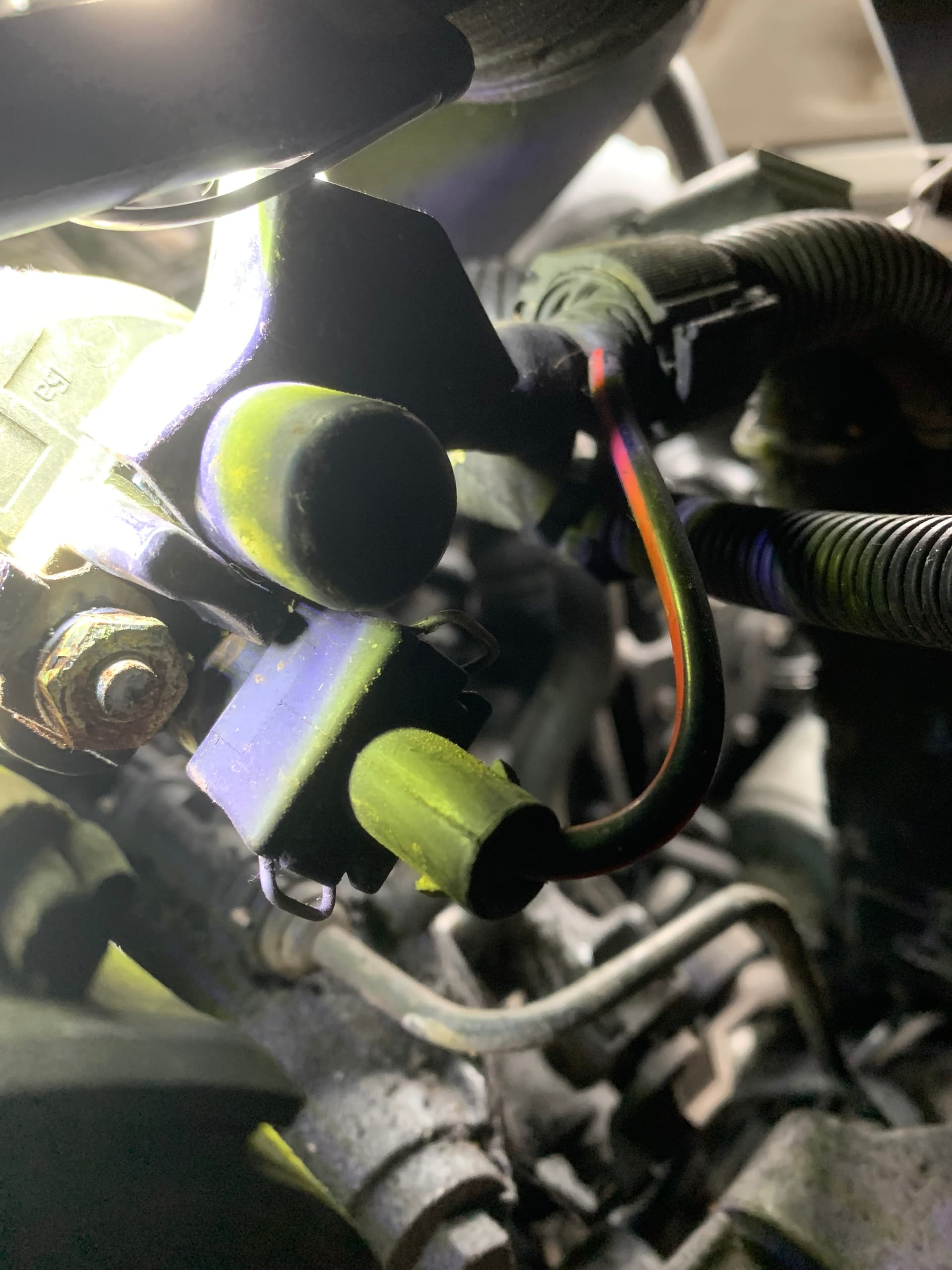

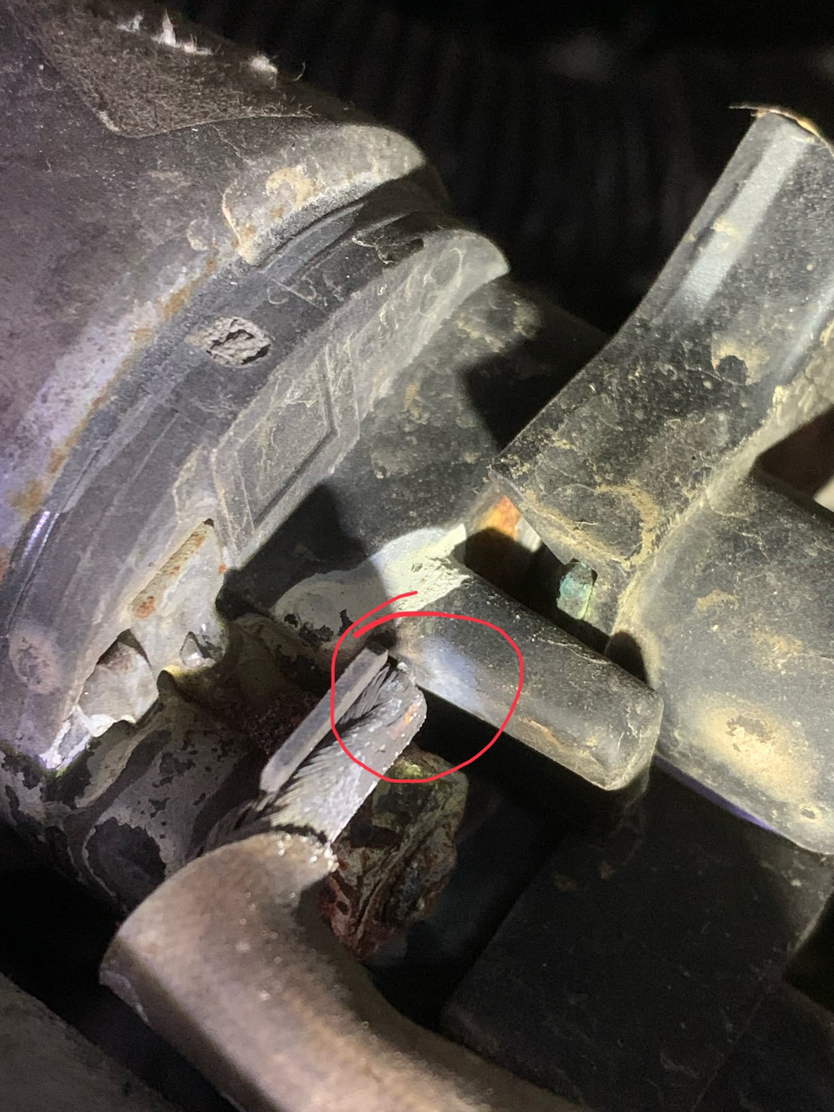

Soderle. Ein kleines Schrittchen bin ich wohl weiter, ob das Problem nach wie vor besteht. Ich habe versucht @uborka ’s Anweisungen zu befolgen. Erst das Massekabel (? siehe Foto 1) gelöst und mit Drahtbürste und Schmiergelpapier gesäubert.
Dann die Schraube (Foto2) gelöst, das Kabel dahinter konnte ich aber noch nicht vom Bolzen entfernen. Ist noch etwas kalt und mit der linken Hand kann ich aufgrund von Nervenproblemen nicht so greifen, wie ich es möchte. Habe aber dennoch an den Kontaktstellen etwas säubern können. Dann die Abdeckung von Foto 2 (auf 2 Uhr von der Schraube) abgemacht und die doch sehr vergammelte Schraube darunter gelöst, die das Kabel am Magnetschalter (zum Anlasser) hielt. Das Kabel konnte ich nicht vom Bolzen abziehen, aber auch da an der Kontaktstelle zumindest mit dem Schraubenzieher etwas gesäubert. Jetzt folgt euer Kopfschütteln, aber den großen Stecker auf Foto2 (schwarz-rotes Kabel) habe ich nicht lösen können und kenne solch einen Stecker auch nicht. Habe also weitere Versuche erstmal unterlassen.
Da langsam Regen aufkam, habe ich erstmal wieder alles angeschraubt und dachte, versuch mal einen Start. Ich habe nicht mit viel gerechnet und mich daher auch nicht in den Wagen gesetzt, sondern von außen nur den Schlüssel gedreht. Der Motor sprang sofort an und lief auch für ca. 5 oder 6 Sekunden, ging dann aber wieder aus. Bin dann eingestiegen und in der Folge drehte der Anlasser zwar, aber richtig startete der Motor nicht mehr. Als ich ausstieg, wieder verkokelter Geruch. Habe dann in den Motorraum geguckt und ordentlich Qualm gesehen und von unten ein Filmchen gemacht. Siehe dazu das Video im neuen Beitrag. Hörte erst auf zu qualmen, als die Batterie wieder abgeklemmt habe. Qualmte das nun, weil ich da irgendwelchen Dreck gelöst, aber nicht richtig entfernen konnte und dieser nun wegbruzelte?? Falls es wichtig ist: Bei einigen Startversuchen war die Lampe der Innenbeleuchtung komplett aus, ging erst wieder an, als ich den Versuch beendete.

Die Metallbügel zusammendrücken während du den ganzen Stecker leicht AUF den Anlasser drückst (um die Rastung zu entlasten).
Dann bei gedrückt gehaltenen Metallbügeln den Stecker abziehen.
