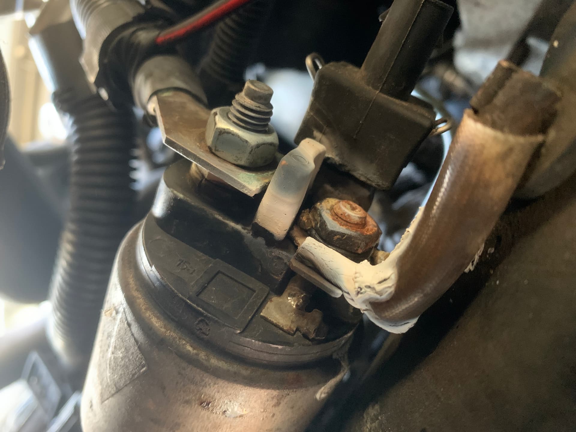

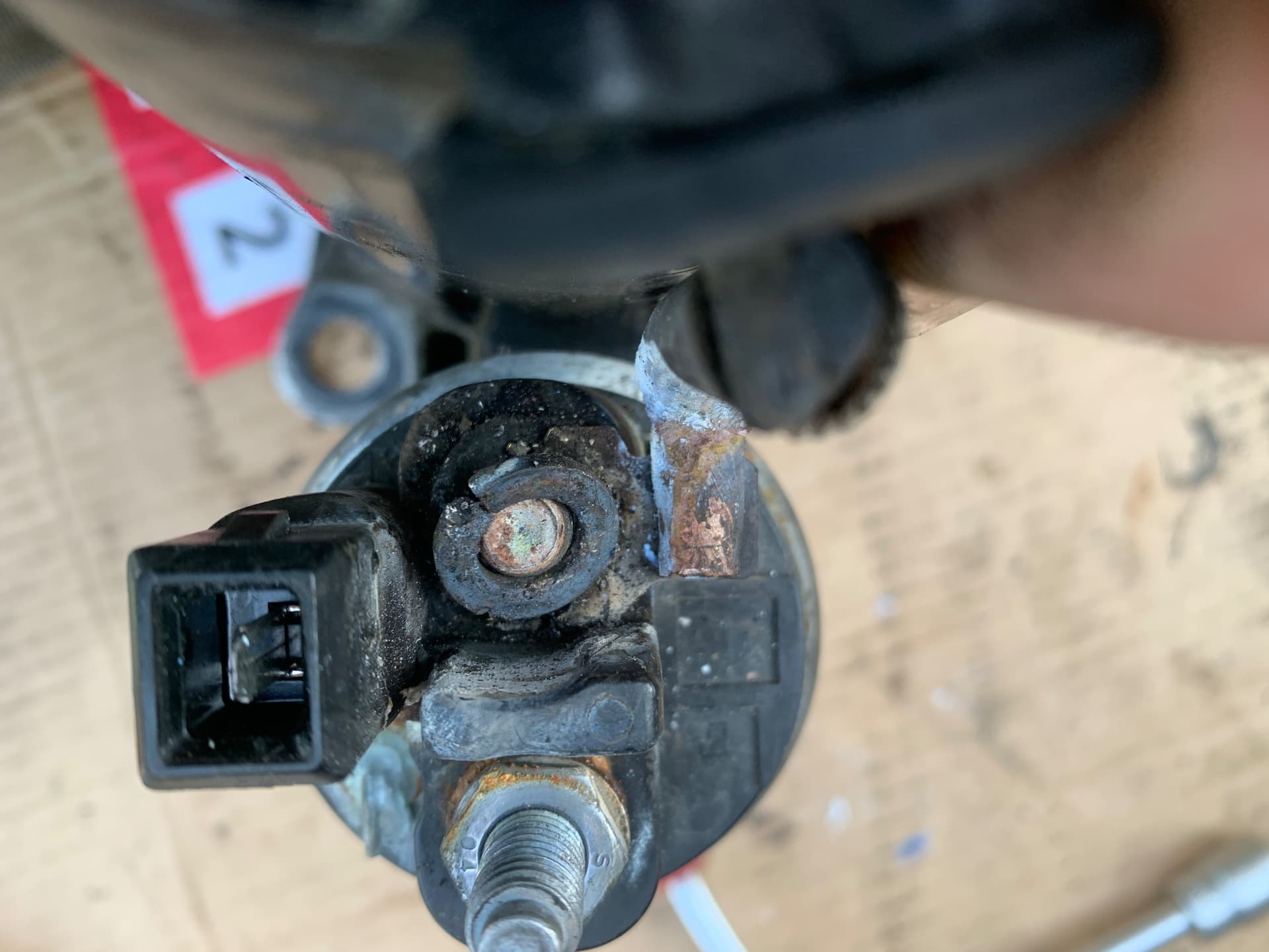

Ein Blick von unten zeigte aber eine Veränderung zu gestern mittag. Siehe Bild. Hat da mein „Säuberungsversuch“ mehr Schaden angerichtet als genützt? Das ist ja die Stelle, wo ich zwar das Schräubchen (rostig) lösen konnte, aber nicht richtig sauber machen konnte. Also doch eher ausbauen und dann genauer gucken und säubern?

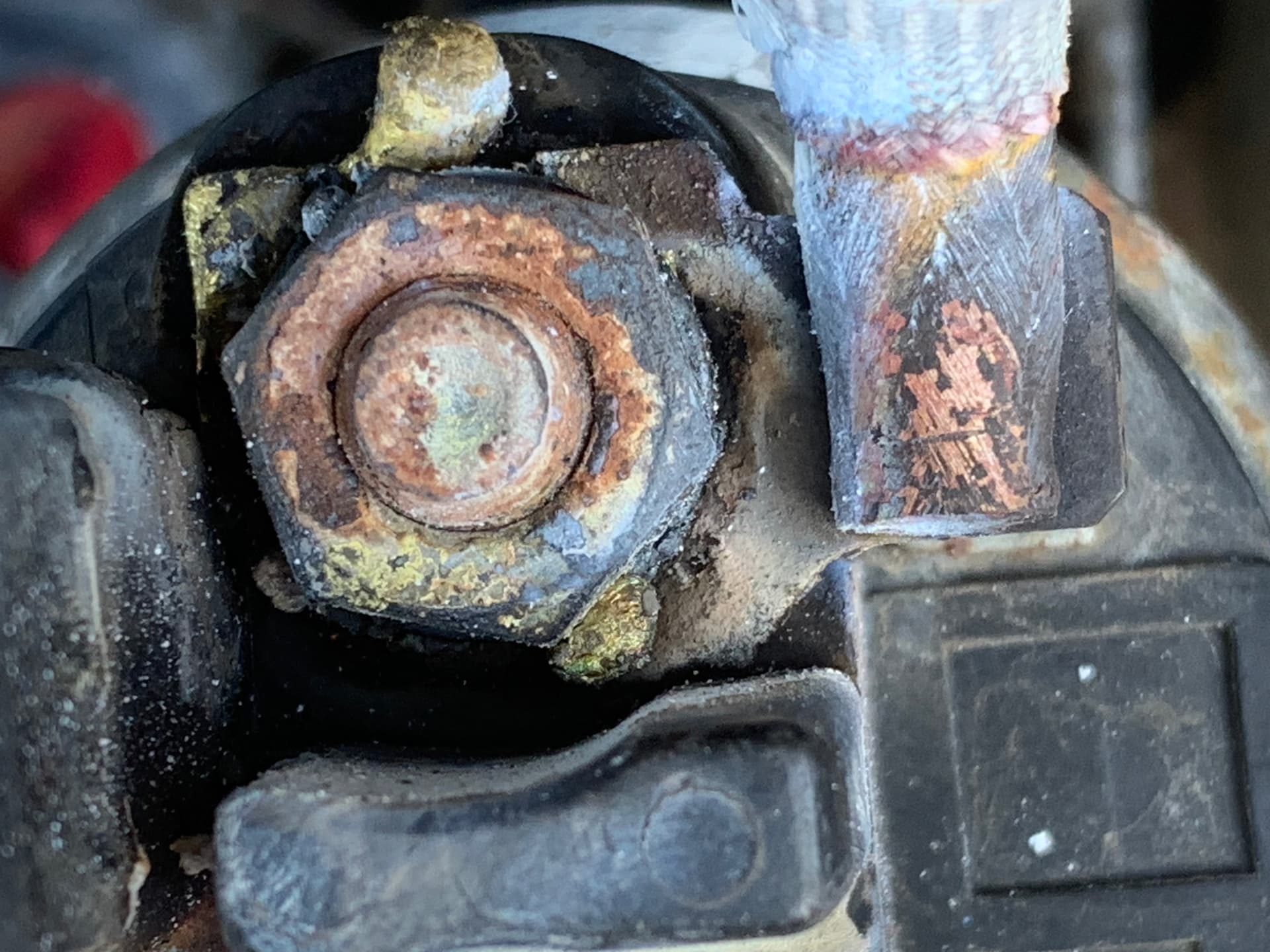

Durch Angucken und Abwarten ändert sich ja nichts und eingebaut kam ich an die Kontakte nicht richtig ran, also hab ich den Anlasser ausgebaut. Der Stecker mit den Metallbügeln war beim Ausbau der Endgegner, ging echt schwer zu lösen.

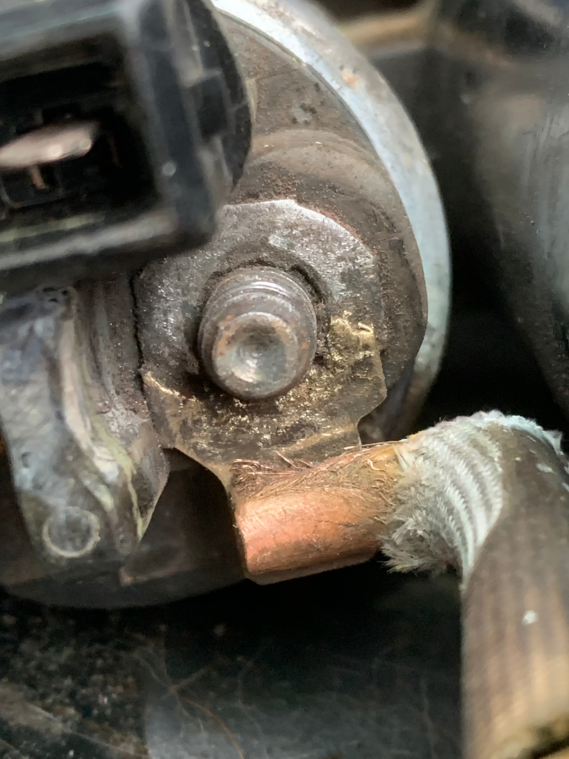

Ausgebaut sah dann vor allem der Anschluss der Metallbrücke (? ist das richtig ?) am Magnetschalter zum Anlasser richtig übel aus.

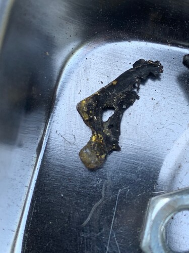

Das war wohl auch der „Brandherd“, bzw. „Qualmherd“. Die Mutter ordentlich vergammelt, angerostet und darunter schien etwas geschmolzen zu sein. Wenn ich das im gesäuberten Zustand anschaue, dann scheint das ein Plättchen zum Kupferkabel gewesen zu sein. Etwas ist wohl noch übrig. (Foto)
Für die Ewigkeit wird das sicher keine gute Lösung sein, aber wenn das Startproblem am mangelhaften Kontakt lag, dann müsste es jetzt ja wieder klappen. Die vergammelte Mutter und die Unterlegscheibe wollte ich durch eine andere Mutter und Unterlegscheibe ersetzen, auch wenn die neue Mutter deutlich dicker ist. Das werden ja wohl keine Speziallegierungen gewesen sein?

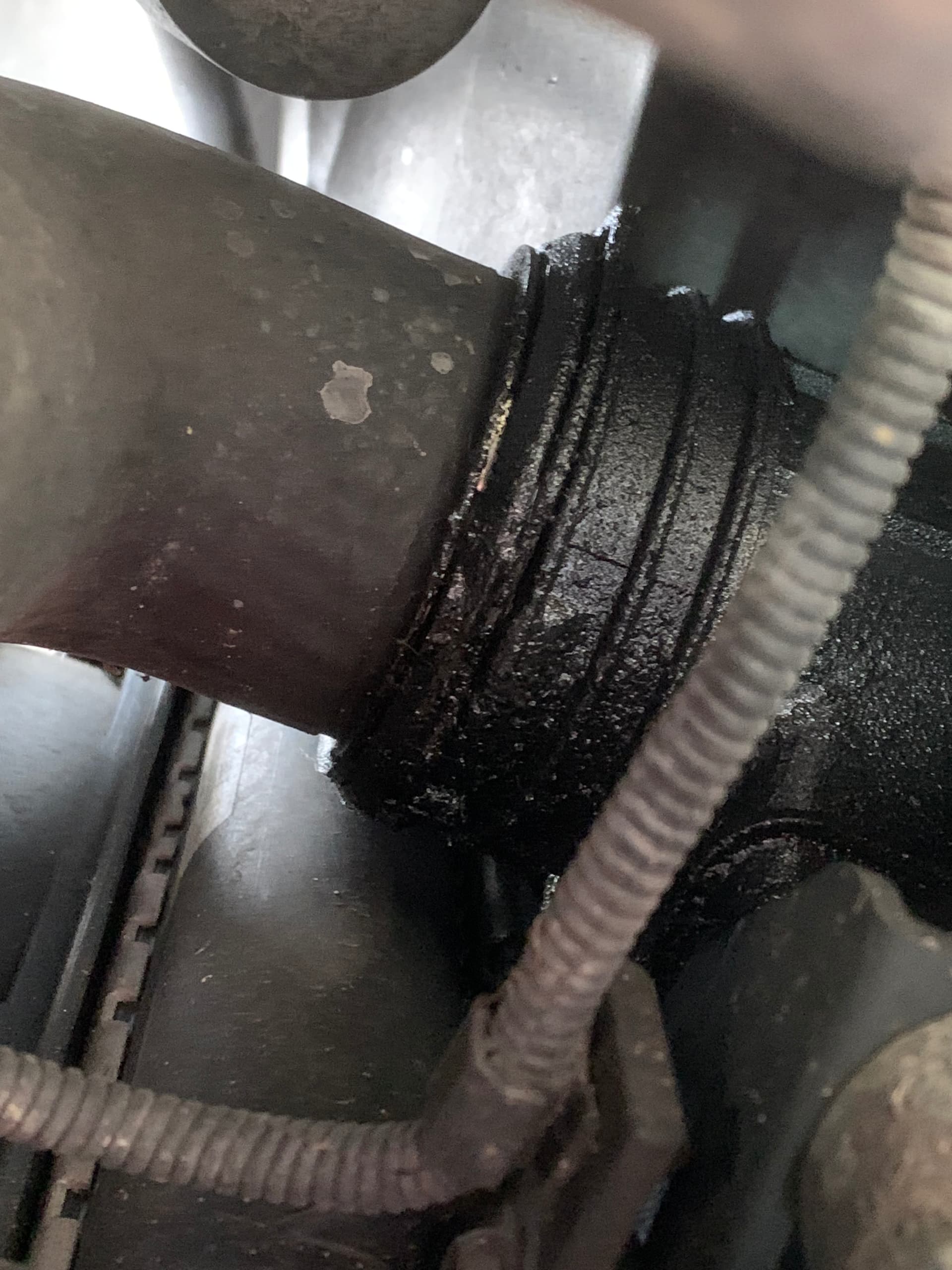

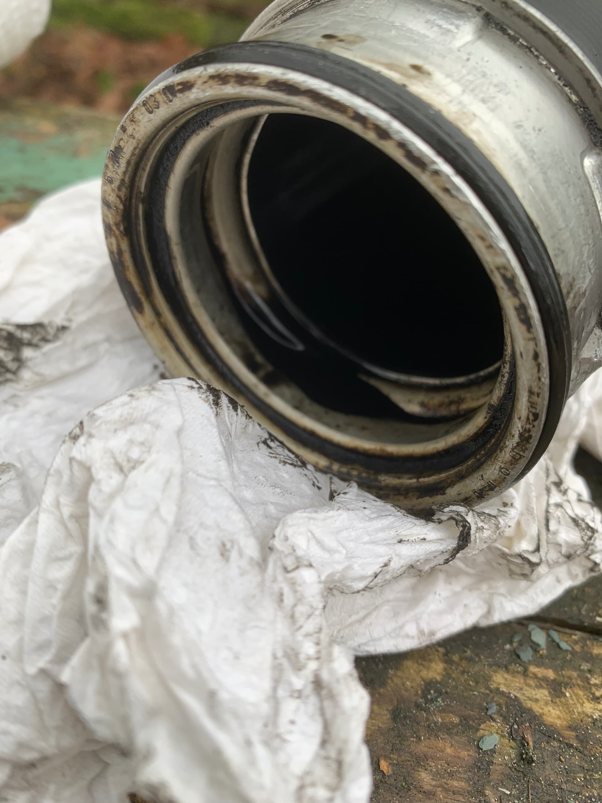

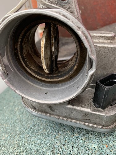

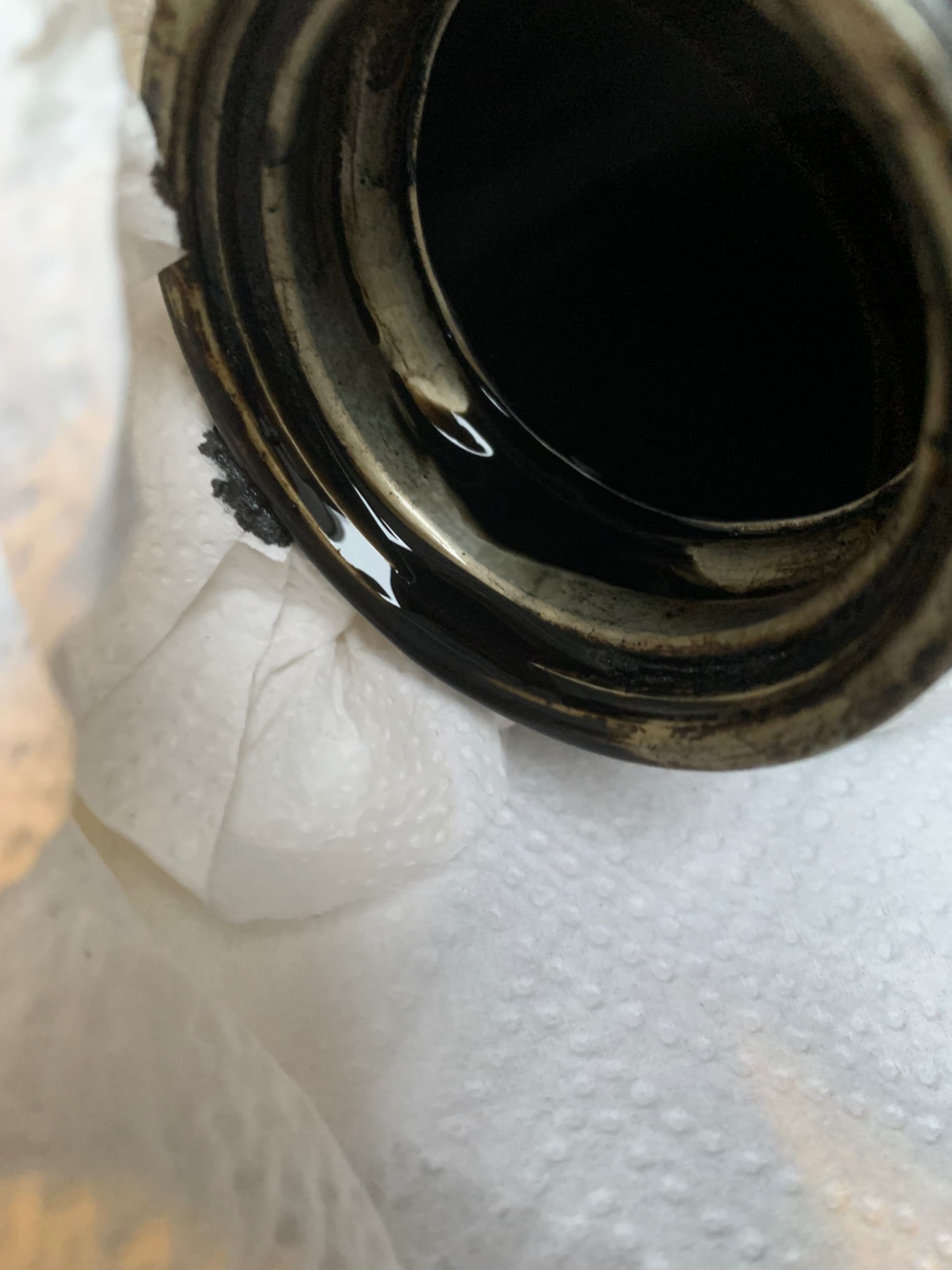

Ich habe gestern den Anlasser wieder eingebaut. Seitdem dreht er auch regelmäßig. Zumindest bisher bei relativ vielen Versuchen. Gestern hatte ich dann nochmal das AGR ausgebaut, sah noch gut aus, war gut beweglich. Habe heute dann auch gleich mal die Saugrohrklappe ausgebaut und gereinigt. Am Schlauch hatte sich wieder sehr viel Öl gesammelt. Keine Ahnung warum.
Alles gereinigt und wieder eingebaut, Startversuch: Das gleiche Spiel. Motor dreht sich manchmal für ne Sekunde, stirbt dann aber ab. Dann habe ich mal den Schlauch zur Saugrohrklappe gelöst, noch ein Startversuch und tadaaaa: Der Motor läuft. Leider konnte ich das nicht lange machen, weil ohne Schlauch ist der sehr laut und das hier am Sonntag … Achja, die Stecker zum AGR und zur Saugrohrklappe waren dabei NICHT angesteckt, beide Stecker dran änderte aber auch nichts.

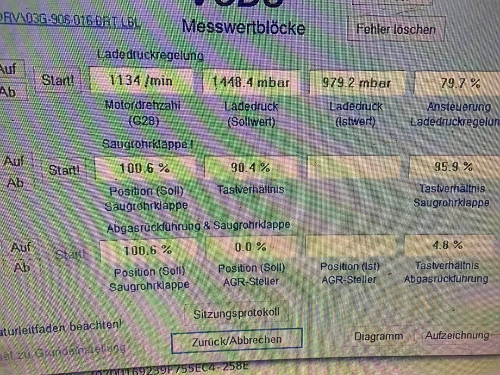

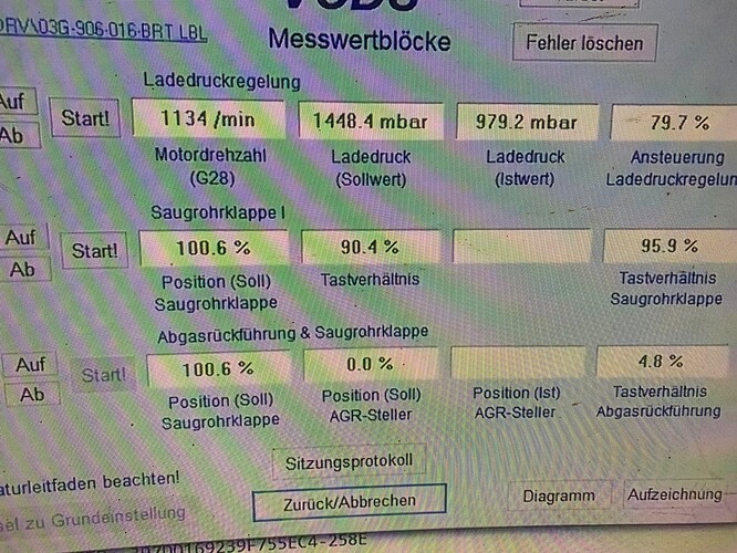

VCDS hatte ich gerade dran. MWB 11 zeigt beim Startversuch (wenn es sich anhört, als wolle der Motor gerade starten) folgendes Bild (MWB 11, 46, 41):

Wie stelle ich fest, ob die Ansaugklappe zu ist, wenn alles angeschlossen ist wie es sein soll? Damit ist doch die gemeint? (Beim AGR)
Der Ladedruck Istwert steht bei 979,2 mbar.
Ich dachte man könnte vielleicht Unterdruckwerte sehen. Aber vielleicht kann der Sensor das auch nicht.
Ja, die Klappe. Wenn sie so steht und du den Stecker abmachst, bleibt sie auf jeden Fall offen stehen.

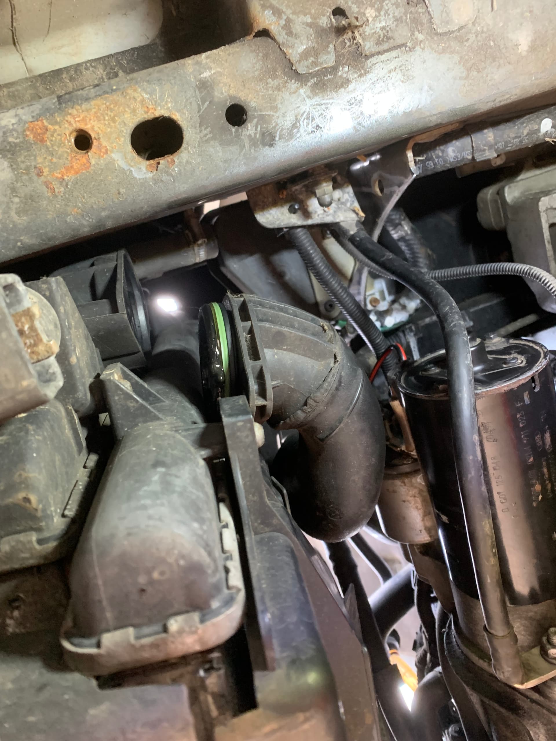

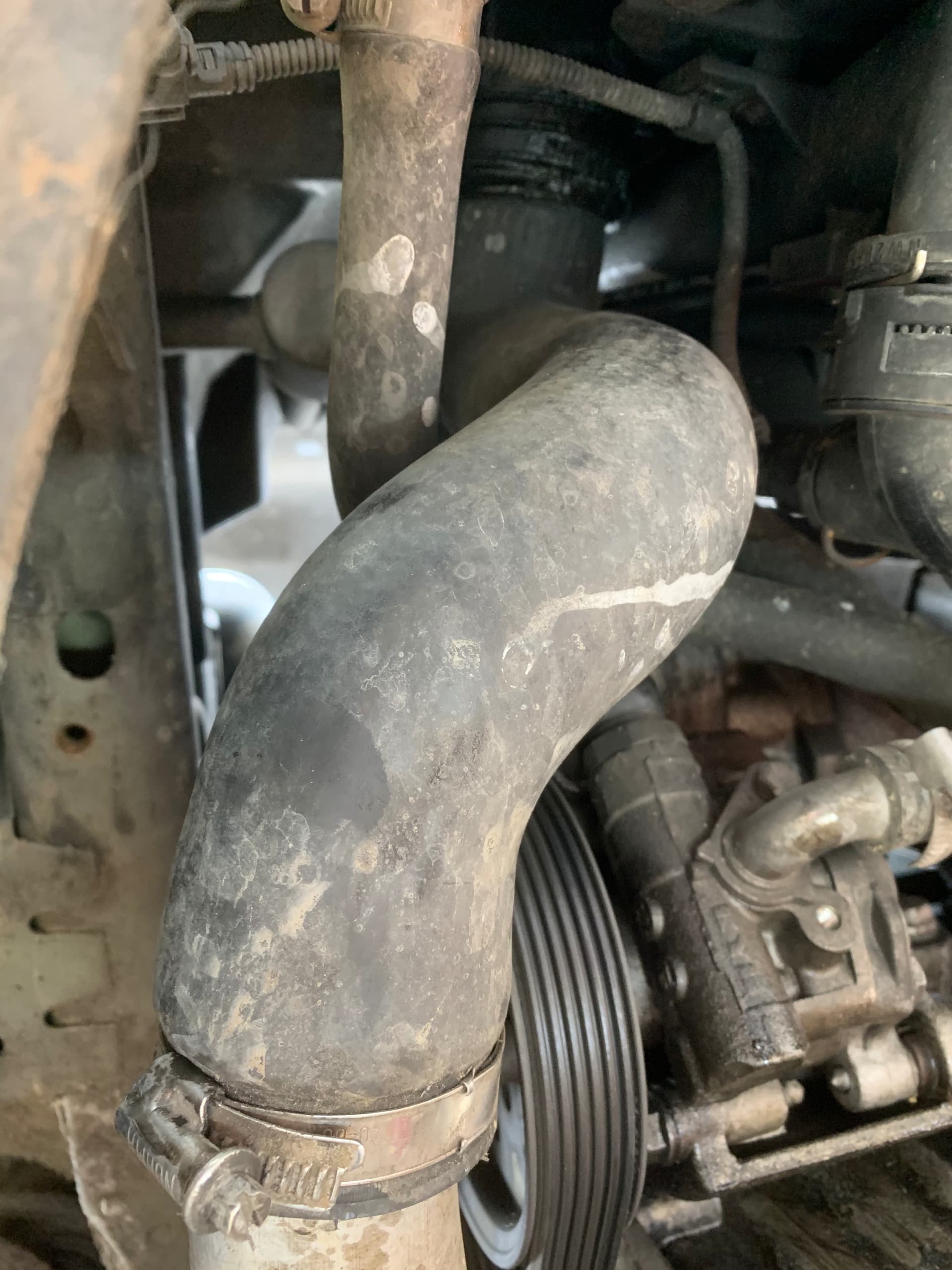

Zum Nachschauen: Mach den Schlauch in Fahrtrichtung unten rechts ab. Aber stell vorher eine Schlüssel unter.
Wenn du dort offen hast, kannst du den Startversuch ja wieder versuchen.
Edit: Habe ich einen Denkfehler? Ist der Ladedruckfühler vor dem LLK?
Edit2: Nein, ich lag richtig. Hier gibt’s Fotos: Ladeluftschläuche reinigen

Ich habe vorhin erst einmal kontrolliert, dass die Saugklappe geöffnet ist und den Stecker gezogen. Müßte demnach also geöffnet bleiben. Alles angeschlossen, aber keinen Erfolg. Dann wieder den ersten Schlauch vor der Klappe entfernt, Motor läuft. Dann das Stück entfernt, in welchem der Ladedrucksensor montiert ist, Motor läuft. Nächster Schritt, den Schlauch bis zum Ladeluftkühler (am Kühler) abgeschraubt.
Es kam etwas Öl raus, aber Motor läuft. Dann den Schlauch auf der Beifahrerseite gelöst. Der, der vom Ladelüftkühler rauskommt und an das Alu-Rohr geht. Motor läuft.
Weiter habe ich mich dann noch nicht getraut, weil dann wird es eng und ungemütlich und geht Richtung Turbo. Bisschen Angst ist schon dabei. :wink:
Jetzt sind mit ein paar Sachen aufgefallen.
  1. Der Schlauch an der Saugrohrklappe war wieder voller Öl, sammelte sich in der Vertiefung.
  2. Wenn ich z.B. oberhalb des Ladedrucksensors den Schlauch abgenommen habe und bei laufendem Motor die Hand drauf halte, dann entsteht kein Überdruck. Zumindest nicht rasch.
  3. Wenn der Motor einige Sekunden lief, dann wurde es deutlicher: Und zwar qualmte es weniger an den Stellen, an denen ich den Schlauch gelöst habe, wie ich es erwartet habe. Dafür qualmte es im Bereich des Ladeluftkühlers auf der Beifahrerseite, eher oben. Hänge dazu Video an. Egal, wo ich rechts (vor dem Auto stehend) einen Schlauch löse, es qualmt ständig am LLK. Und zwar deutlich mehr als aus dem Schlauch. Das Gleich auch, wenn ich den Schlauch am Alurohr zum Turbo löse, es qualmt an der gleichen Stelle am LLK.
