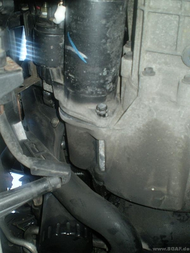

Zum Ausbau des Anlassers muss die Unterwanne ab. Dazu einfach die 4 Sechskantschrauben und die zwei Muttern losschrauben und die Wanne bei angehobenem Vorderwagen nach vorne wegziehen.
Von oben seht Ihr das hier:
Bild von Oben :

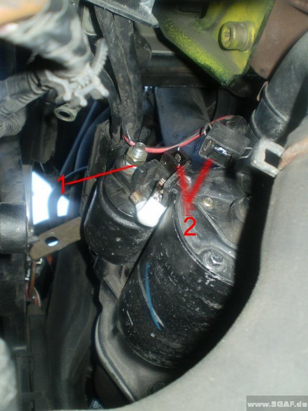

Hinter dem Plastikteil mit einer Metalllasche mit der 1 liegt eine 13er Mutter . diese lösen und den Plastikhalter, welcher dort mit einer Metalllasche befestigt ist, wegbiegen.
**VORSICHT es befinden sich viele Kabel darin.**Die Nummern 2 und 3 zeigen die beiden Kabel welche Ihr ebenfalls mit einem 13er Schlüssel lösen müsst.
Bild von Unten:

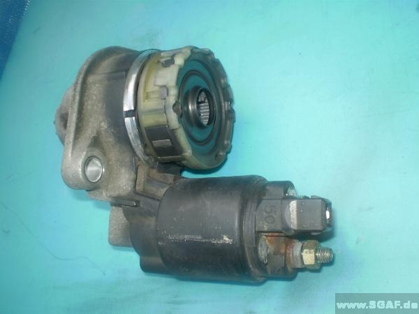

Bei der Nummer 1 sitzen die beiden Kabel vom oberen Bild. Ich habe die Mutter wieder draufgedreht, damit sie nicht wegkommt. Weil diese ja blank ist und guten Kontakt liefert. Mit der Nummer 2 ist der Stecker am Magnetschalter gemeint. Dieser muss auch gelöst werden.
Bild von Unten:
Danach die untere 13er Schraube lösen. Diese muß mit einem 15er gegengehalten werden.
Danach wieder an der Stelle oben, wo ihr zuvor die erste 13er Mutter gelöst habt, weitermachen. Denn da befindet sich eine 2. Mutter. Diese ist aber mit der langen Schraube fest verbunden. Dort braucht nicht gegegehalten zu werden.
Es ist empfehlenswert den Schlauch am Ladeluftkühler zu demontieren und zur Seite zu hängen. Leider kommt dabei Öl heraus. Daher habe ich ihn dran gelassen. Was das Lösen aber erschwert.
Wenn Ihr die beiden Schrauben los habt, dann wird der Anlasser nach unten heraus genommen.

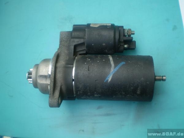

Dann liegt der Anlasser vor euch:

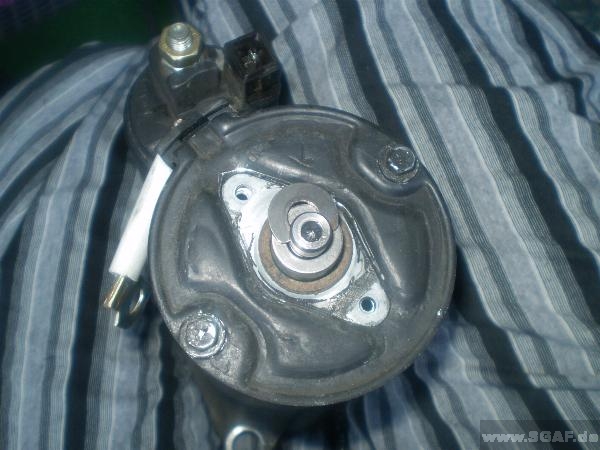

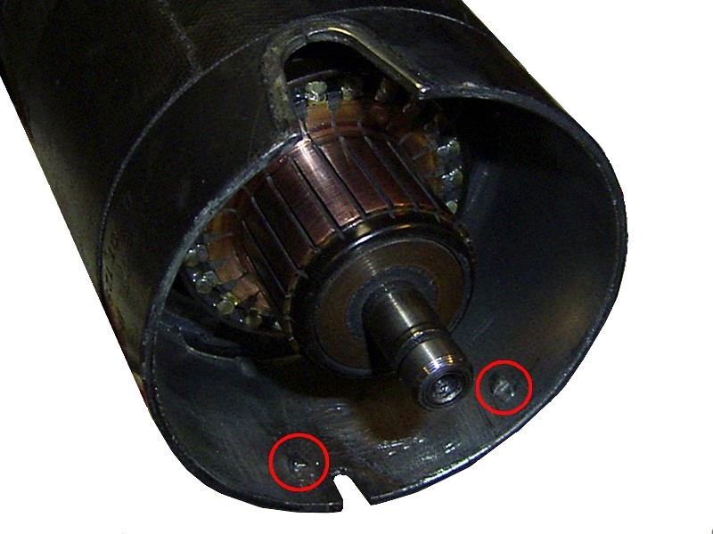

Zuerst wird die hintere Lagerglocke demontiert. Dazu die zwei Kreuzschrauben lösen. Vorher aber die Farbe gut entfernen.
Sie sitzen sehr fest.

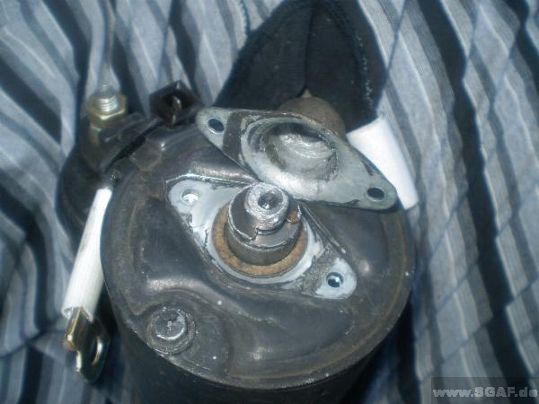

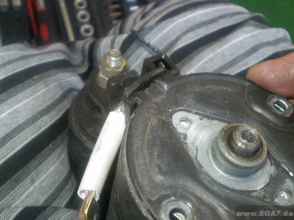

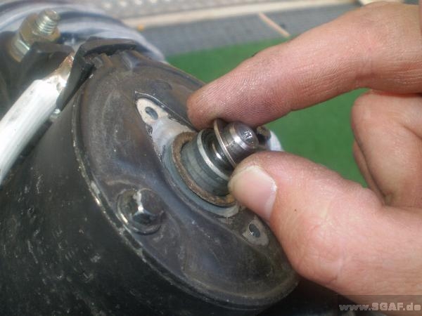

Danach den Sicherungsring heraus nehmen. Er sitzt sehr locker und kann ohne Probleme gelöst werden. Ebenso die Unterlegscheibe und die Lagerblockdichtung abnehmen.
Nun die zwei 7er Schrauben lösen und ganz heraus drehen.
Dann die Gehäuseplatte abnehmen.

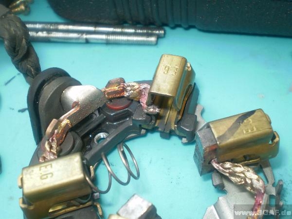

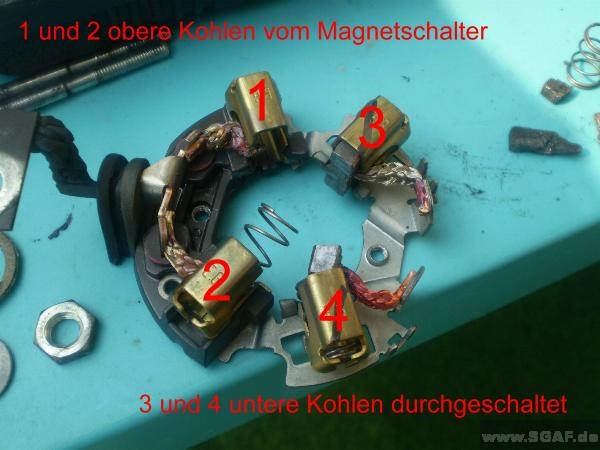

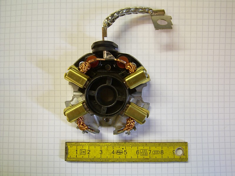

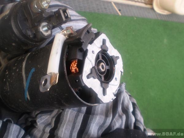

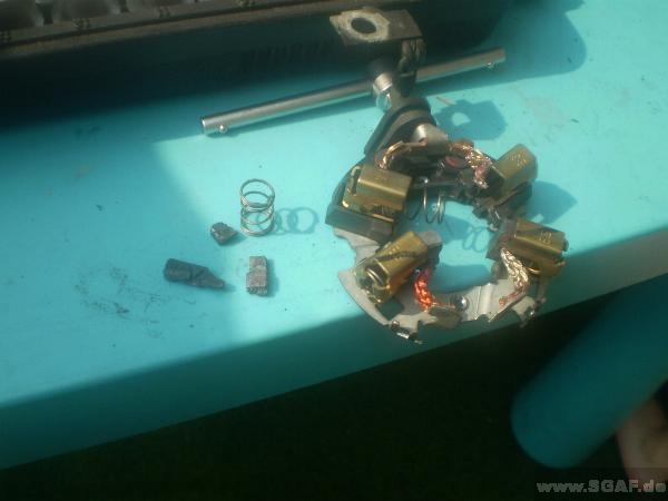

Wenn Ihr die Platte weg habt, könnt Ihr den Schleifkohlenträger (Bürstenhalter) sehen. Wenn Ihr das Kabel verfolgt ist dieses am Magnetschalter festgeschraubt. Dieses lösen und den Halter heraus nehmen. Vorsicht euch fallen die Kohlen mit den Federn entgegen.
Wenn der draußen ist, sieht es so aus:

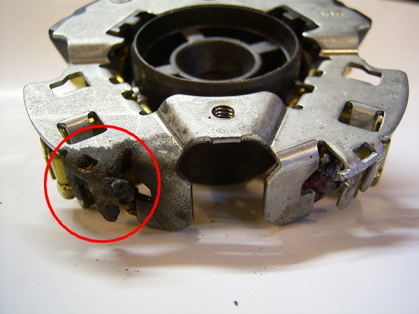

Deutlich zu sehen die abgeschmorten Leitungen zu den Kohlen.
Merkwürdig ist dass die oberen Kohlen fast ganz weg waren wobei die unteren noch ca 1 cm vorhanden waren. Oben kommt der Strom zuerst rein, dann wird er über die Metallplatte weitergeleitet. Daher oben stärkere Belastung.

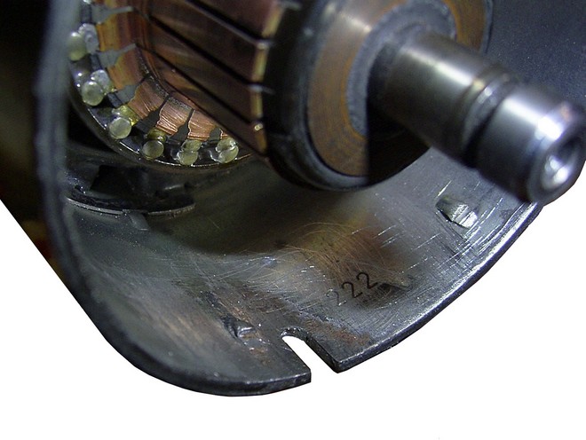

So, dann könnt Ihr das Spulengehäuse vom Planetengetriebe abziehen und den Anker aus dem Gehäuse ziehen. Durch die starken Magnete in der Spule ist dort etwas Kraft nötig.

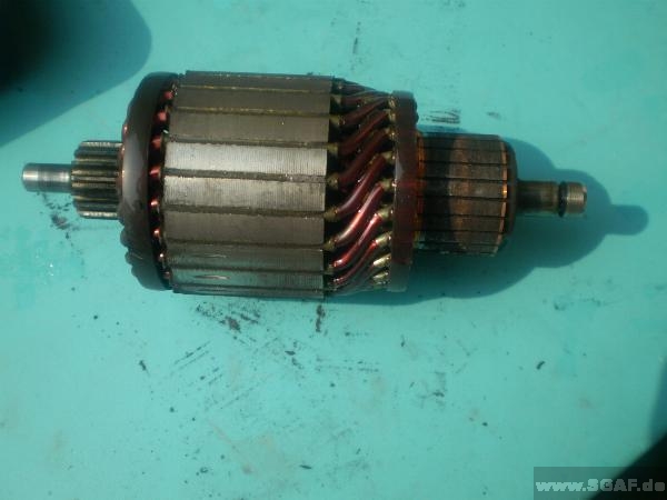

Hier der Anker:
Die Zwischenräume am Kollektor ( Rechts ) mit einem Feinen Sägeblatt ( PUK Säge) Vom Kohlenstaub reinigen.( Tipp von unserem User HattemaHaar)

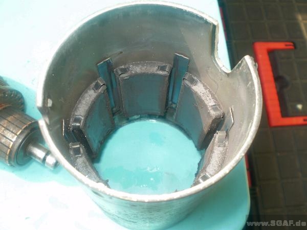

Hier das Spulengehäuse:

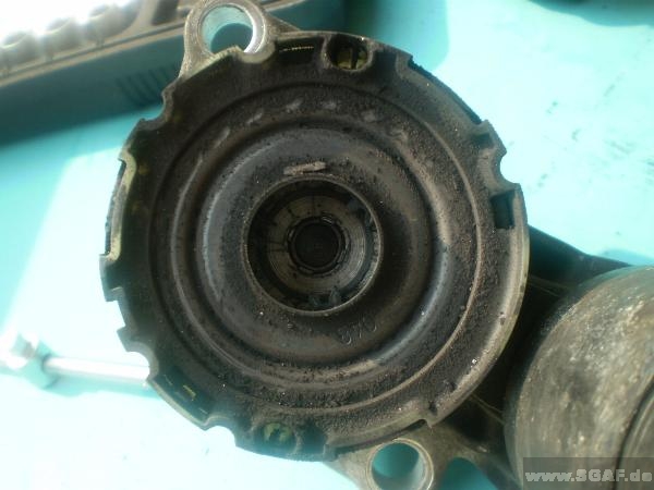

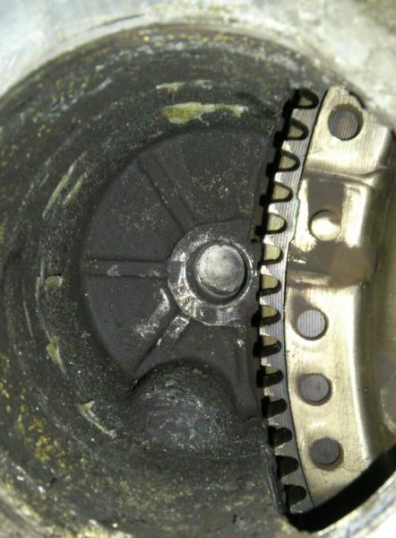

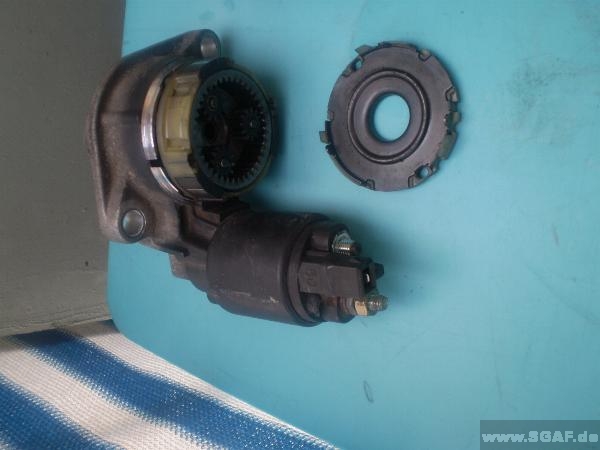

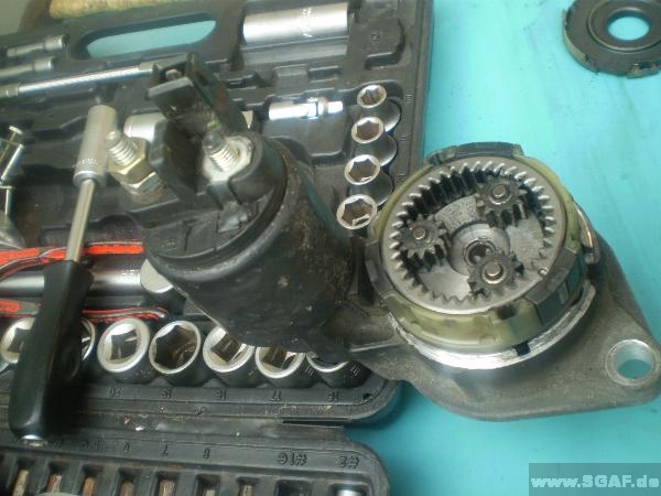

Hier das Planetengetriebe. Bis hier ist der Staub von den Kohlen geflogen.
Den Deckel könnt Ihr einfach abheben.
So sieht es innen aus:
Alle Bauteile sorgsam vom Kohlenstaub befreien. Vorsicht beim Anker dass ihr dabei nicht den Kollektor oder die Wicklung beschädigt.
Wenn ihr das Spulengehäuse ab habt, könnt ihr das Gehäuse vom Planetengetriebe etwas anheben und dort den Einrückhebel vom Magnetschalter sehen.
Dort habe ich etwas Fett reingebracht da er ja schon mal auf war.

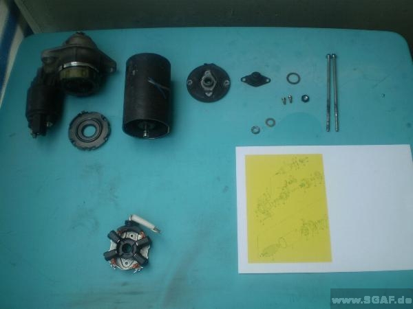

Wenn Ihr alles sauber habt und euer Ersatzteil da ist kann es losgehen.
Zusammenbau :
Alles bereitlegen.

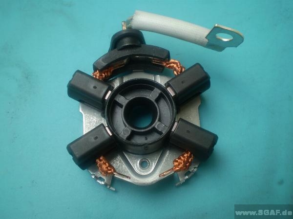

Hier der neue Bürstenhalter:
Dieser hat in der Mitte einen Plastikring welchen ihr nicht entfernen dürft.

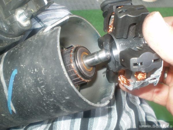

Nun zum kniffeligen. Den Halter nehmen und die Welle durch den Plastikring führen. Die obere Gummilasche in die Aussparung des Spulengehäuses führen und den Halter gerade auf den Kollektor setzen.
Dann den Halter gleichmäßig reindrücken. Der Plastikring drückt sich raus und der Kollektor schiebt sich dabei zwischen die Kohlen.

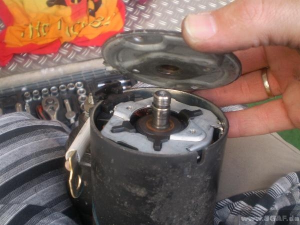

Nun wieder den Gehäusedeckel aufsetzen:
Dabei darauf achten, dass die Metalllasche an dem Deckel in die Aussparung der Gummilasche sitzt.

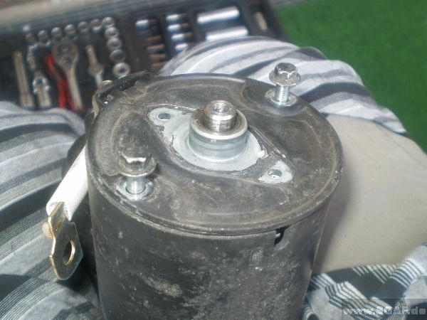

Nun die beiden langen Schrauben reindrehen und handfest anziehen.
Jetzt wieder die Lagerhülsendichtung, die Unterlegscheibe und den Sicherungsring drauf setzen .

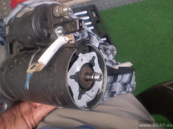

Die Lagerhülse aufsetzen und mit den beiden Kreuzschrauben festdrehen.
Wenn Ihr alles zusammen habt alle Schrauben festziehen.
Drehmomente liefere ich nach!

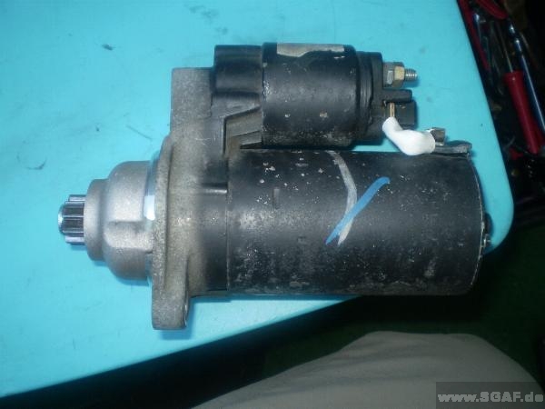

Zum Schluss noch das Kabel vom Halter wieder an die untere Schraube am Anlasser befestigen.
Fertig.

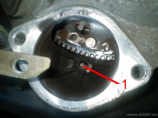

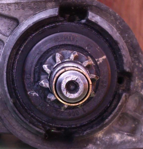

Vor dem Einbau solltet Ihr aber auf jedenfall die Anlasserbuchse hier mit 1 gekennzeichnet im Getriebe unter die Lupe nehmen.
Sollte diese vermackelt sein soll es an den ca 2 € nicht scheitern.
Zum ausbauen nimmt VW einen speziellen Abzieher. Es geht aber auch mit einem Sägeblatt einer Puk Säge.

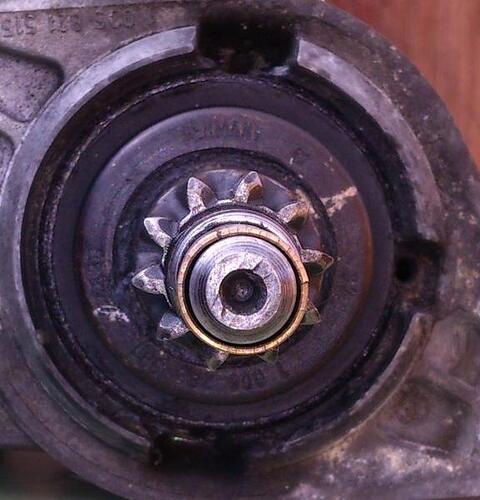

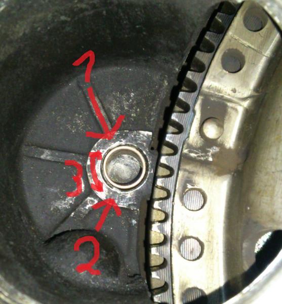

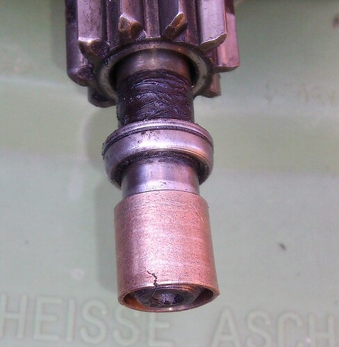

Das folgende Bild zeigt deutlich wie Ausgeschlagen die Einführung für die Buchse dadurch mittlerweile ist.

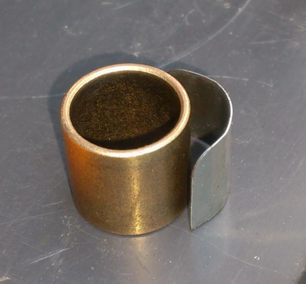

Ich habe mir dann eine Hülse Bestellt (und 2 bekommen
Den Einbau habe ich am selben Tag durchgeführt.
Die Statistik der gelingenden Startvorgänge stieg von 1 Gelungenen von 10 Versuchen auf 2 Mißlingende von etwa 12 Vorgängen.
Grund genug für mich noch Mal nachzuschauen.
Siehe da, die Buchse hat sich der nun leicht ovalen Form der Einführung angenommen und ist dabei sogar eingerissen.
Und nicht nur an einer Stelle.
Der enorm große Spielraum den die Welle in der Buchse damit hat, ist deutlich zu sehen wenn man sie drauf schiebt.
Im Direktvergleich sieht man auch die gesamte Verformung. Rechts die ausgeschlagene Buchse, links eine Unbenutzte.
Auch die anderen Brüche und Risse sind am rand gut zu erkennen.

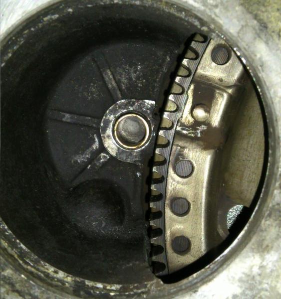

Also, weiter mit der neuen Buchse. Probehalber habe ich sie in die Einführung gesetzt. Jetzt sieht man wie viel Spiel sie hatte und weshalb sie so weit ausschlagen konnte. (Die Alte)
Die Verformung der Einführung wird mechanisch bedingt sein (Schwungrad drückt Anlasser Ritzel weg, somit in Fahrtrichtung. (Auf dem Bild links).
Als Experiment versuche ich jetzt diese Verformung dadurch etwas auszugleichen, in dem ich links ein kleines Stück Blech anpasse und dazwischen setze. Zu dem biege ich 2 Kanten in die Enden des Bleches um zu vermeiden das es zu tief hineinrutscht. Wenn es fertig ist, empfiehlt es sich es zu härten. Man kann es leicht mit einem Bunsenbrenner stark erhitzen (es sollte schon gerne glühen) und schreckt es sofort in eiskaltem Wasser ab. Dadurch wird es hart und bleibt wie eine Feder in seiner Form. Die Spannkraft hält es zusätzlich ein der Einführung und auch die Buchse fest.
Blech und Hülse passen hier ziemlich gut. 1 und 2 sind die Kanten damit es nicht tiefer hineinrutscht. Und bei der 3 könnt ihr sehen wo das Blech verläuft.
