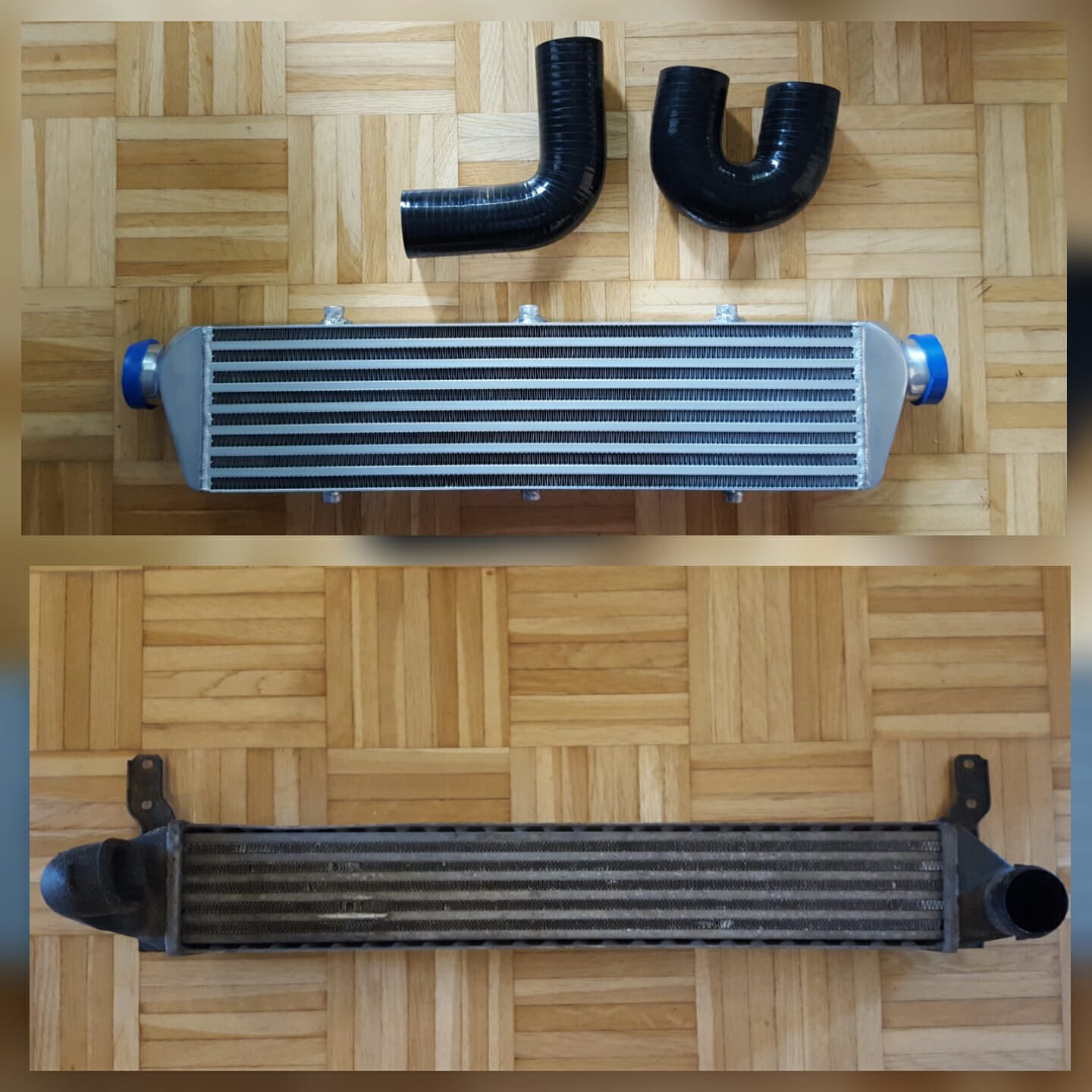

Der Serienkühler hat folgende Netzmaße: 57x9,5x8,5cm. BxHxT.
Der Aluminiumkühler hat die Netzmaße: 57x14x7,6cm. BxHxT.

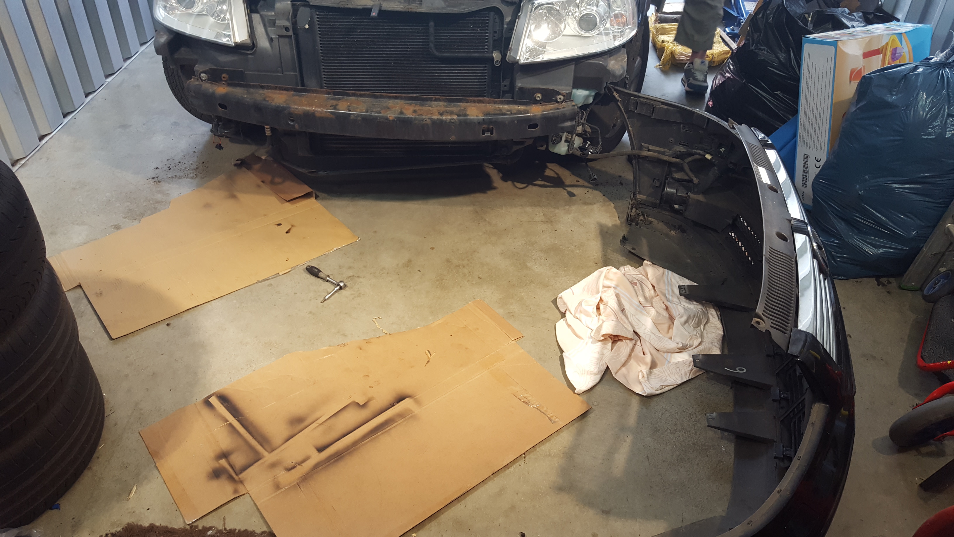

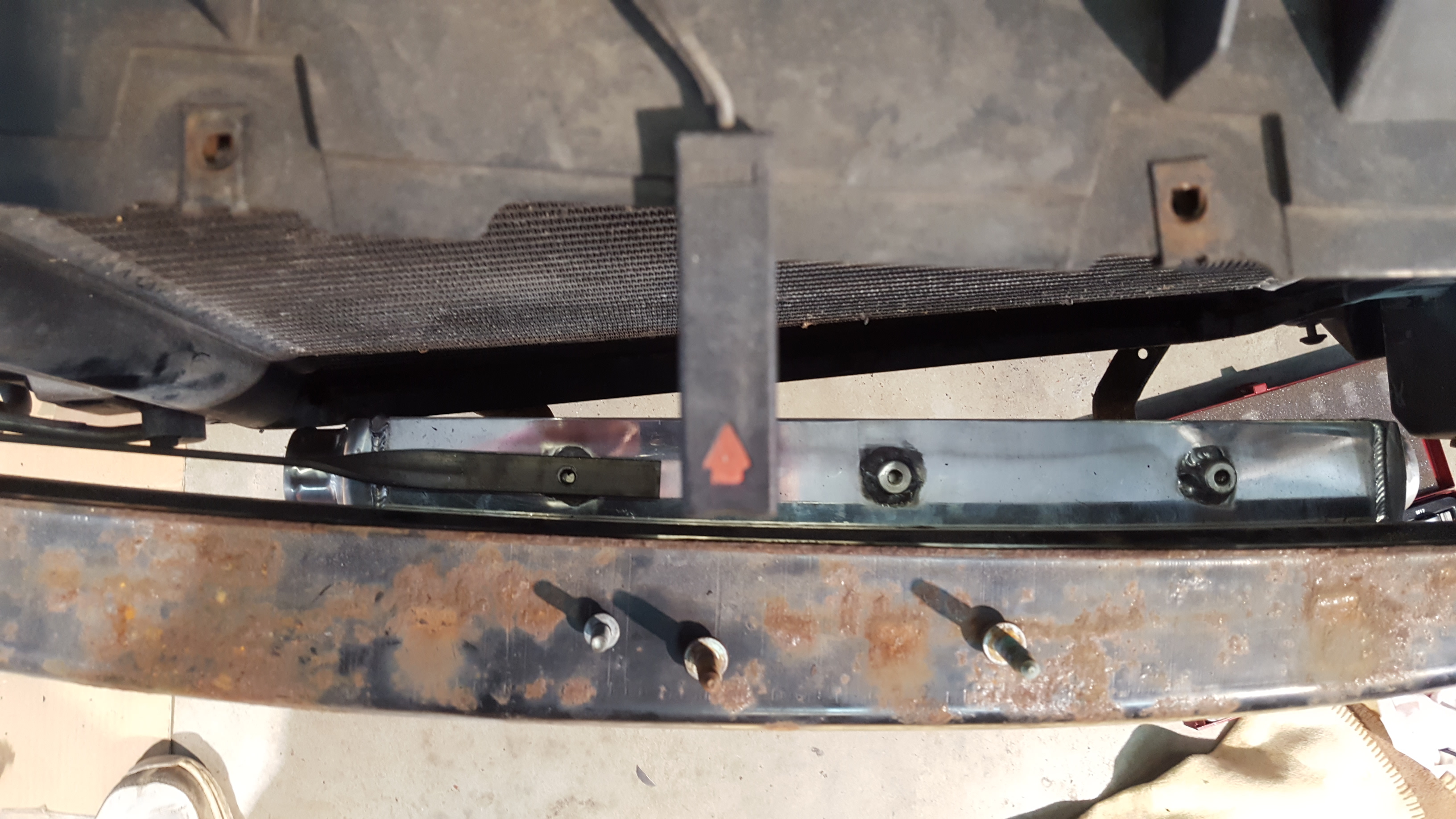

Das Lösen und Demontieren der Schürze ist in 10 Minuten erledigt. Die Schrauben in den Radhäusern und die oben am Haubenschloß lösen. Danach einfach nach vorne abziehen. Nun wird die Schürze nur auf die Fahrerseite gelegt.
Somit entfällt das Trennen der Scheinwerferreinigungsanlage und das Leerlaufen des Behälters wird verhindert. Nebellampen absteckern, dann kann die Schürze entspannt zur Seite gelegt werden.

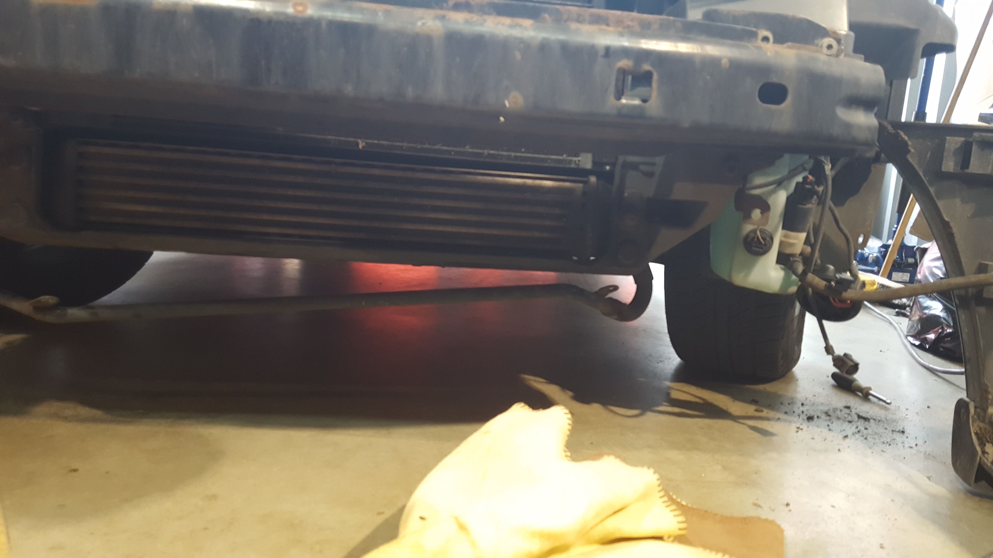

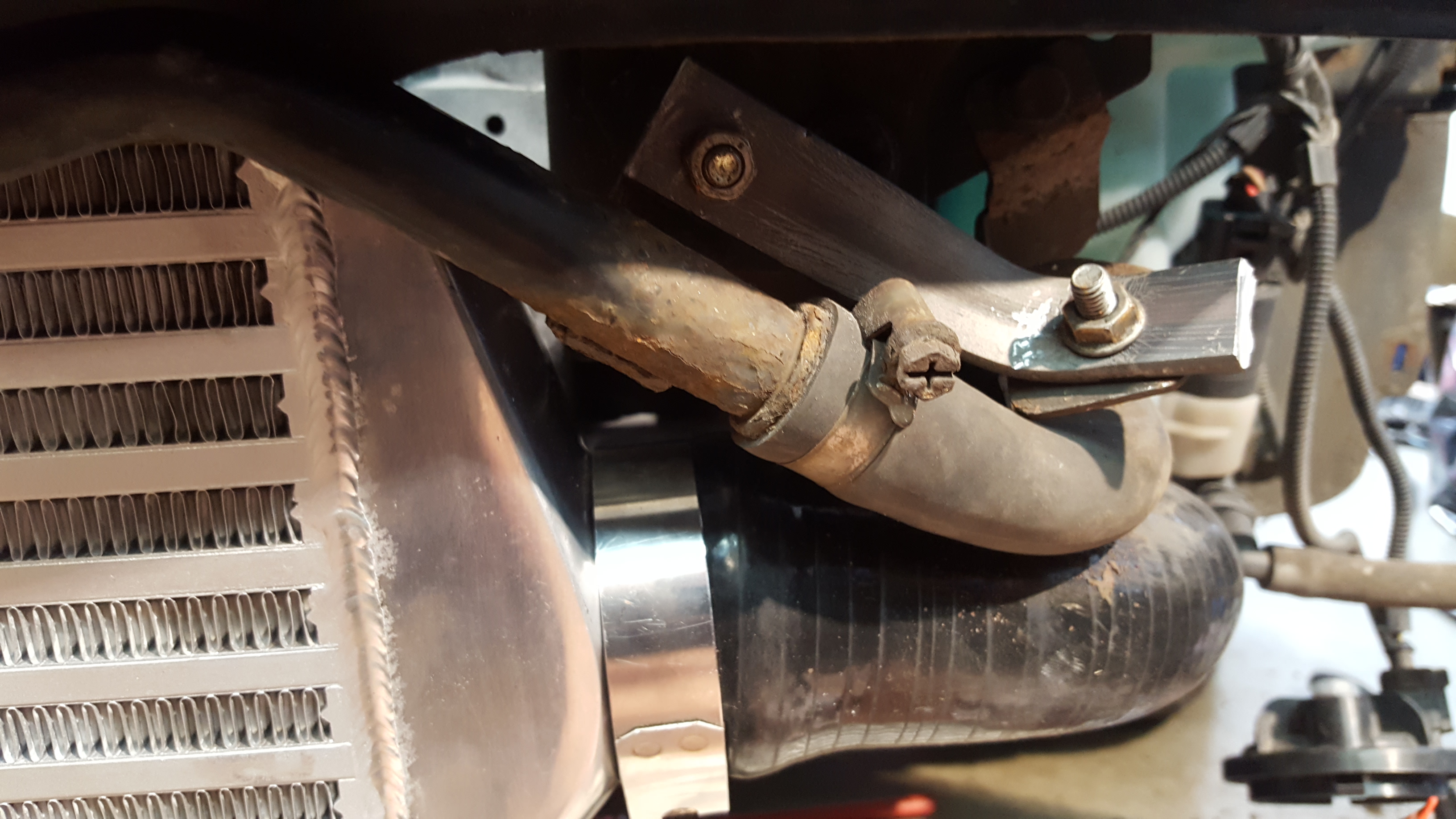

Den originalen Kühler demontieren und in den Ruhestand befördern. Habe die neue Einbauposition festgelegt und den LLK provisorisch mit Kabelbinder fixiert.

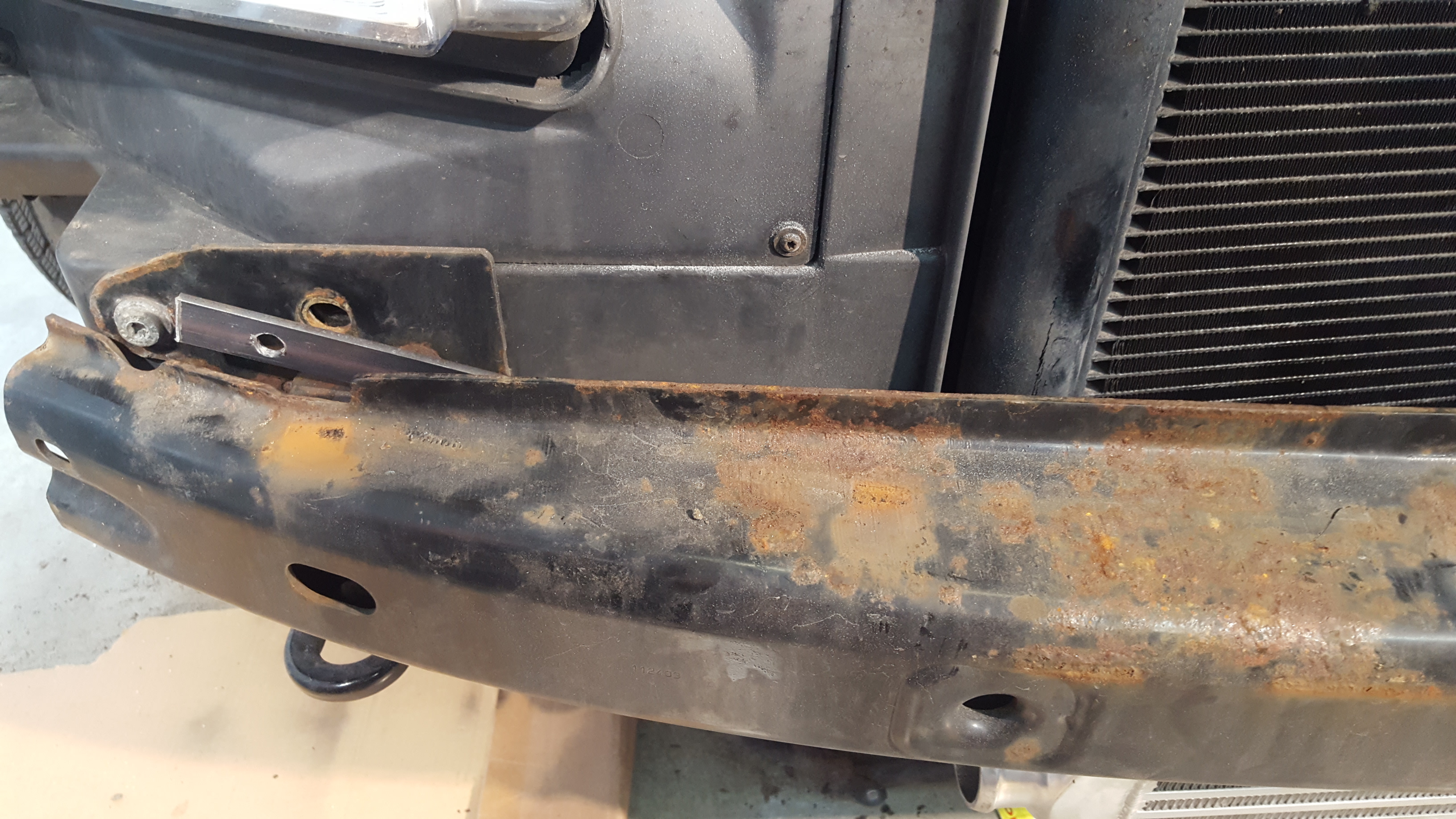

Dann habe ich mir zwei gute Punkte für die Halter ausgesucht.
Die Halter habe ich mir aus Flachstahl selber hergestellt und angepasst.

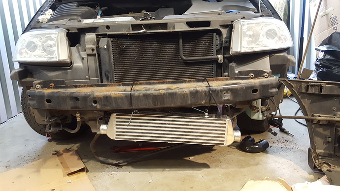

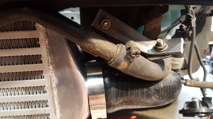

Nachdem der Kühler fest montiert war habe ich die Schläuche angepasst / verbunden. Einen 90° Grad und einen 180°Grad Bogen mit 51mm Innenmaß sind neu gekommen. Die Schenkellänge dieser ist ausreichend lang, um die Stück für Stück auf das benötigte Maß zuzuschneiden. Nachdem Schläuche und Kühler einsatzbereit sind erfolgte der Zusammenbau in umgekehrter Reihenfolge.

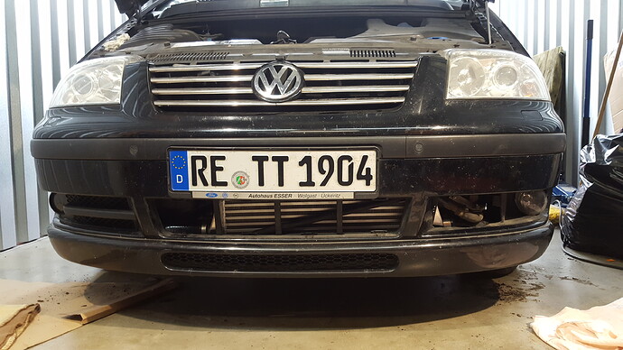

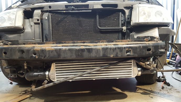

Die Position des LLK ist optisch etwas schräg versetzt.
Das liegt daran, weil der Radiator schräg hinter dem Prallträger wegläuft. Wasserkühler und Prallträger liegen von der Position nicht parallel zueinander. Sieht ulkig aus, funktioniert aber technisch einwandfrei.
Der LLK hat super Platz und es brauch nichts an der Schürze zerschnitten oder angepasst werden.

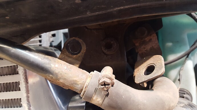

Das Kühlrohr von der Servolenkung habe ich vorerst so gelassen.
Hier werde ich einen kleinen Kühler ordern, dieser hat seitlich noch Platz. Somit entfällt schnellstens das diagonale Rohr vorm Kühler, was auch die Anströmung widerrum positiv beeinflusst. :frustkiller:

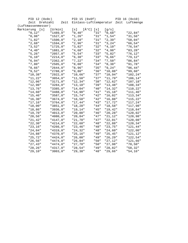

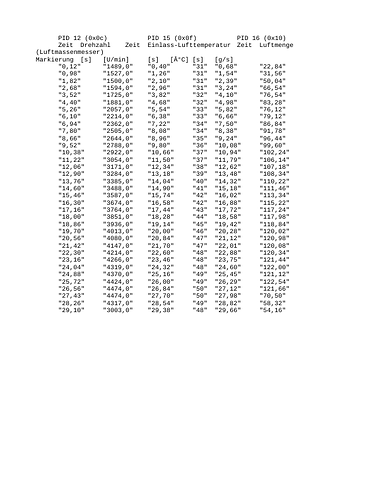

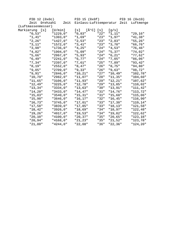

LOGFAHRTEN:
Es wurde VOR und NACH dem Umbau die Ladelufttemperatur, Motordrehzahl und die Luftmasse (Gramm pro Sekunde) mitgeloggt.
Gefahren wurde im 4. Gang von ~1500U/min mit Vollgas bis zirka 4500U/min. Um genaue Werte zu erhalten, wurde zwei Mal im 4. Gang vorm Umbau und zwei Mal im 4. Gang nach dem Umbau gefahren. Es war bewölkt aber trocken, bei 18 Grad Aussentemperatur. Nach dem Umbau waren es 19,5 Grad. Temperatur laut Kombiinstrument.
Ergebnis der Fahrten:
Nach der Auswertung der Fahrten ist die Ladeluft deutlich kühler. Bei identischer Drehzahl und Vollgasstellung sowie 4.Gang ist die Luft zwischen 8-12 Grad kühler.
Zu Anfang im Stadtverkehr war die Ladeluft bei 33-38 Grad. Nach dem Umbau zwischen 22-24 Grad. Bei gleicher Strecke und Verkehr. Nochmal zur Bemerkung, dass nach dem Umbau die Außentemperatur 1,5 Grad wärmer war.
Geloggte Werte:
Hier ein paar Auszüge um es zu vereinfachen.
Aber als Beweis habe ich die Erhaltenen Werte hier auch komplett mit angehangen ! Gelesen wird es Spaltenweise von oben nach unten ! Einige wissen es, die Anderen müssen sich mal reinfuchsen… :slight_smile: Auf geht´s.
Alter Kühler:
1500,0"(U/min) „31“ (Ladelufttemperatur)
2362,0"(U/min) „34“ (Ladelufttemperatur)
3284,0" (U/min) „39“ (Ladelufttemperatur)
4013,0" (U/min) „46“ (Ladelufttemperatur)
Neuer Kühler:
1427,0" (U/min ) „23“ (Ladelufttemperatur)
2397,0" (U/min) " 25" ( Ladelufttemperatur)
3225,0" (U/min) „29“ (Ladelufttemperatur)
4017,0" (U/min) 34" (Ladelufttemperatur)
Ein fantastischer Vergleich bei ~4000U/min -> alter Kühler 46 Grad (!!!) zu neuem Kühler mit nur 34 Grad (!!!) das sind satte 12 Grad weniger Ansauglufttemperatur. Bitte an die nachdem Umbau 1,5 Grad wärmeren Außenbedingungen denken ! :shock:
