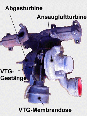

2. Funktionsweise des Turboladers:
Der Turbolader besteht aus zwei kleinen Turbinen (Schaufelrädern), von denen eine im Abgasstrom und die andere im Ansaugstrom des Motors sitzt. Beide Turbinen sind mit einer Welle fest miteinander verbunden.
Der aus dem Motor kommende Abgasstrom muß durch die Abgas-Turbine strömen. Diese wird dadurch in eine Drehbewegung versetzt. Der Turbolader wird somit von der Turbine im Abgasstrom angetrieben. Die Drehzahl der Turbine ist abhängig davon, wieviel Abgas sie durchströmt. Bei Vollgas erreicht die Turbine weit mehr als 100.000 U/min. Im unteren Drehzahlbereich kann man den Turbo pfeifen hören. Dann dreht er sich gerade mit 15.000 - 25.000 U/min. Höhere Frequenzen kann der Mensch nicht hören, daher pfeift der Turbo nur bei niedriger Drehzahl.
Die Turbine im Ansaugstrom dreht sich mit der gleichen Geschwindigkeit wie die Turbine im Abgasstrom. Die Turbine im Ansaugstrom sorgt dafür, dass die angesaugte Luft verdichtet wird. Obwohl beide Turbinenräder ähnlich aussehen, nennt man die im Ansaugstrom befindliche Turbine aufgrund ihrer Funktion Verdichterrad. Wenn Luft verdichtet wird, passt mehr Luft in die Brennkammer. Ein Dieselmotor braucht für eine gute Verbrennung einen hohen Luftüberschuss. Je mehr Luft sich im Zylinder befindet, desto mehr Diesel kann eingespritzt werden, um sie zu verbrennen. Daraus folgt, dass Turbo-Motoren eine höhere Leistung und ein höheres Drehmoment als Saugmotoren haben. Je höher die Luft im Zylinder verdichtet wird, desto mehr Leistung hat der Motor. Um den Turbolader und den Motor nicht zu zerstören, wird der maximale Ladedruck bei PD-Motoren begrenzt. Der 90 PS VEP-Diesel hat max. 0,8 bar Ladedruck, der 110 PS VEP-Diesel 0,95 bar, der 115 PS PD-Diesel 1,1 bar, der 130 PS PD-Diesel 1,3 bar und der 150 PS PD-Diesel 1,5 bar Ladedruck.

5. Funktionsweise und Fehlerauswirkung der VTG-Verstellung
Bei allen Dieselmotoren ab 110 PS kommt im SGA ein Turbolader mit variabler Turbinen Geometrie (VTG) zum Einsatz. Der Ladedruck wird hier durch die Verstellung der Leitschaufeln der Abgasturbine geregelt. Die Leitschaufeln haben sehr viel Ähnlichkeit mit einem Sonnenschutzrollo, bei dem man die Lamellen schwenken kann. Bei geringer Motordrehzahl werden die Leitschaufeln (Lamellen) so verstellt, dass sie nur einen kleinen Spalt freilassen. Das Abgas staut sich dann und wenn es sich schliesslich doch durch den Spalt der Leitschaufeln zwängt, hat es eine höhere Geschwindigkeit, die sich auf die Turbine überträgt. Bei hoher Drehzahl/Last, werden die Leitschaufeln dagegen ganz geöffnet, sie bieten dem Abgasstrom dann kaum Widerstand. Die Abgasmenge ist bei Volllast so groß, dass die Turbine sowieso schnell genug läuft.
VTG-Lader haben kein Druckbegrenzungsventil und kein Wastegate. Die Leitschaufeln werden über ein Gestänge verstellt, welches in der VTG-Membrandose endet. In dieser Dose befindet sich eine Gummimembran. Auf einer Seite der Membran befindet sich eine Feder. Diese Feder sorgt dafür, dass das Gestänge im Ruhezustand von der Dose weggedrückt wird. Die VTG wird dadurch ganz geöffnet.
Liegt an der Membran Unterdruck an, wird sie gedehnt und das an der Membran befestigte VTG-Gestänge zur Dose hin gezogen. Dabei muss die Federkraft überwunden werden. Damit die Leitschaufeln feinfühlig verstellt werden können, muß der Unterdruck ebenso feinfühlig geregelt werden. Dies geschieht mit Hilfe eines elektro-pneumatischen Wandlers, der oft fälschlicherweise als Druckregelventil bezeichnet wird. Der Wandler erhält seine Signale vom Steuergerät und schaltet blitzschnell zwischen dem konstanten Unterdruck der Vakuumpumpe und dem Atmosphärendruck hin und her. Je nach Schaltfrequenz stellt sich so der zur VTG-Regelung notwendige Unterdruck ein.

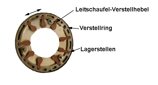

Der Grund für die Schwergängigkeit liegt darin, dass der Verstellmechanismus Russ ansetzt.
An jedem der ca. 9 verstellbaren Leitschaufeln ist ein Hebel angebracht, der zum Aussendurchmesser des Turboladers zeigt. Dieser Leitschaufel-Verstellhebel greift in den Verstellring. Der Verstellring wird wiederum von der VTG-Stange hin- und herbewegt.
Bild3: Die Leitschaufelverstellung eines VTG-Turboladers

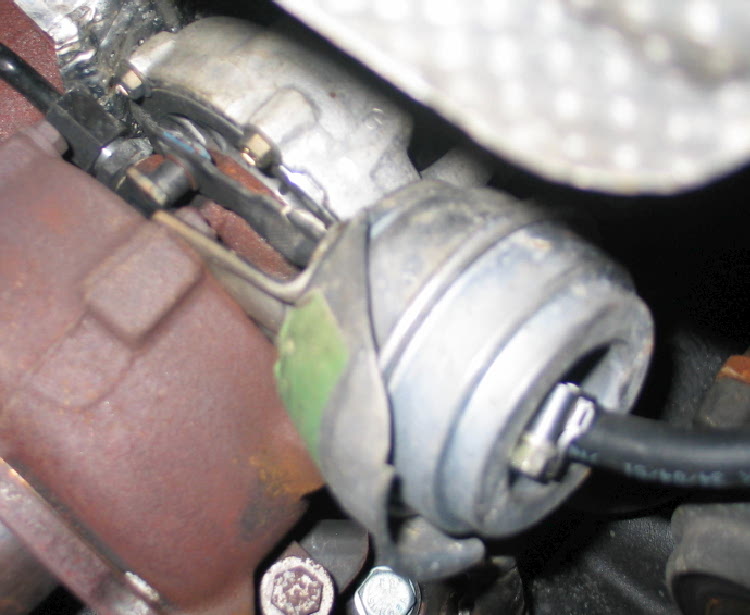

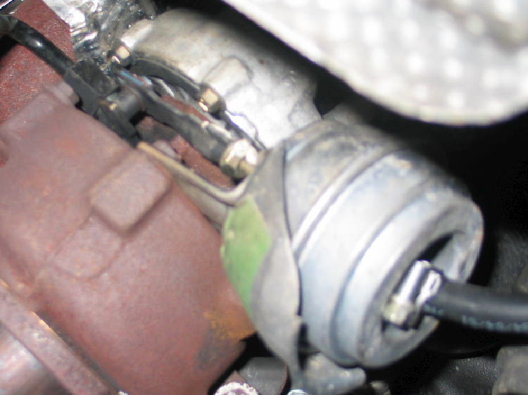

7. Gängigmachen der VTG-Verstellung
Idealerweise sollte man den Turbo auseinanderbauen, um den Verstellmechanismus zu reinigen. Durch geduldiges hin- und herbewegen kann man den Ruß davon überzeugen, die Lagerstellen zu verlassen und so die Leichtgängigkeit wieder herstellen. Man kann den Verstellmechanismus mit der Hand hin- und herbewegen. Einfacher ist es jedoch ein Stück Draht am VTG-Gestänge befestigen. Am anderen Ende des Drahtes kann man ein stück Holz befestigen, so dass sich ein T-Griff bildet. Dann ist es leichter, daran zu ziehen. Damit sich das Gestänge von Hand bewegen lässt, muss der Schlauch von der VTG-Membrandose abgezogen werden.

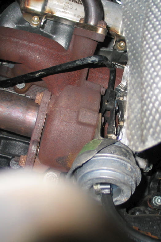

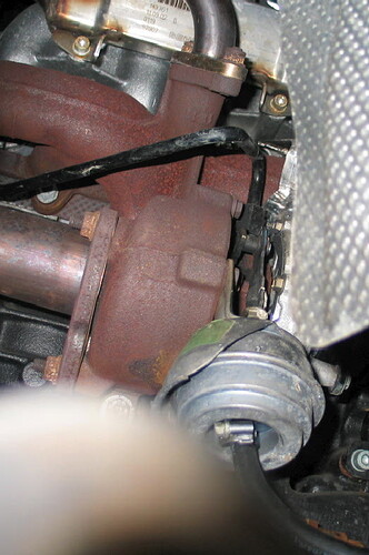

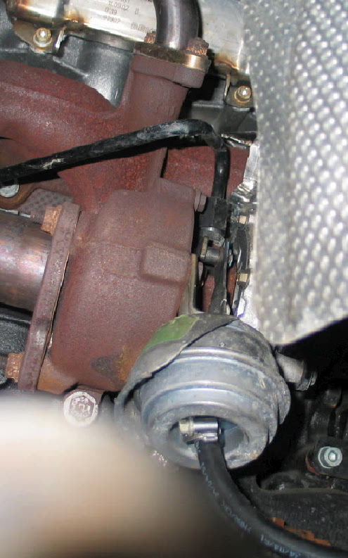

Dann ungefähr 200 Mal (mehr ist besser) kräftig an dem Draht ziehen, so dass das VT-Gestänge von einem Anschlag zum anderen bewegt wird. Anfangs wird das Gestänge vielleicht nur sehr wenig und sehr schwer beweglich sein. Mit der Zeit wird es dann immer einfacher gehen. Es ist nicht sinnvoll, beim Gängigmachen Kriechöl zu benutzen. Es kann die Lagerstellen sowieso nicht erreichen und führt eher dazu, dass eine Russ-Schmiere entsteht. Ziel der Übung ist jedoch, dass der Russ aus den Lagerstellen geschüttelt wird, und dann beim Fahren aus dem Auspuff geblasen wird. Nicht vergessen, am Ende der Prozedur den Schlauch wieder auf die Membrandose zu stecken.
Beim Vergleich der beiden Fotos erkennt man, (am besten anhand der Markierung auf der Schubstange) dass das VTG-Gestänge auf dem ersten Foto ausgefahren ist. Dies ist die Grundstellung , die Leitschaufeln sind offen. Auf dem zweiten Foto erkennt ist das VTG-Gestänge eingefahren. Es liegt nun Unterdruck an der Membrandose an und die Leitschaufeln sind geschlossen.
Der gleiche Vergleich aus einer anderen Perspektive:
