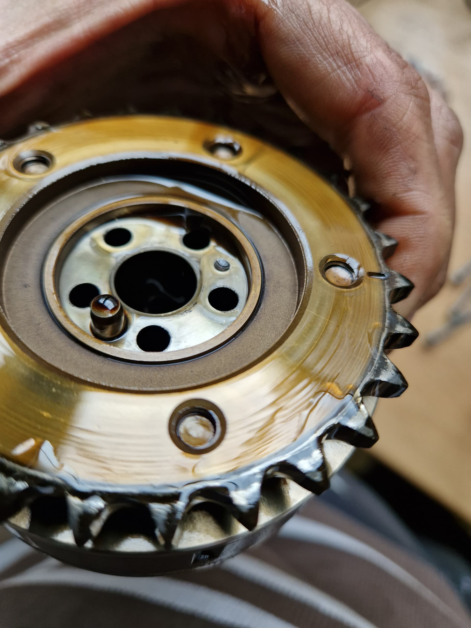

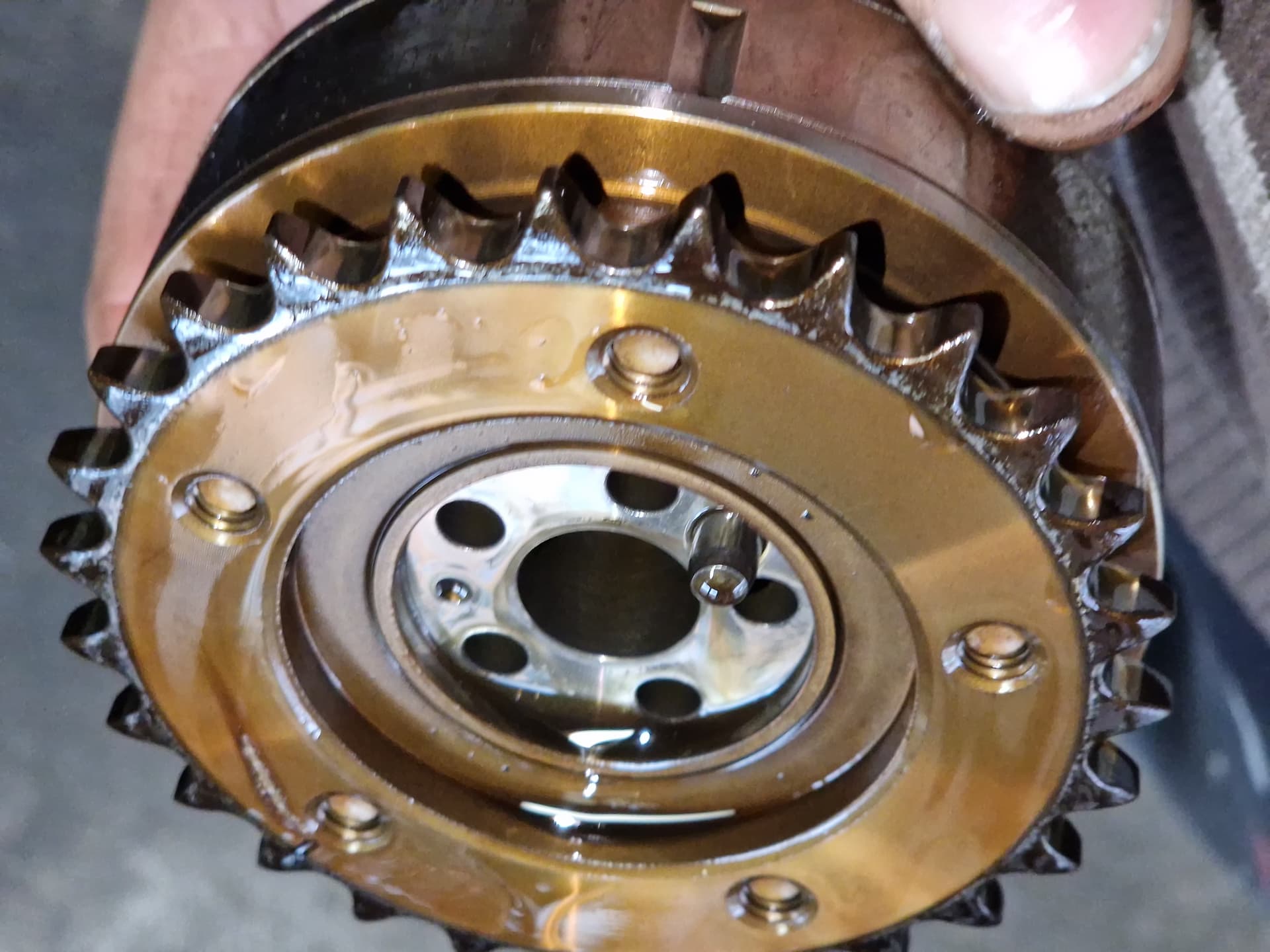

Hier mal ein Paar Bilder

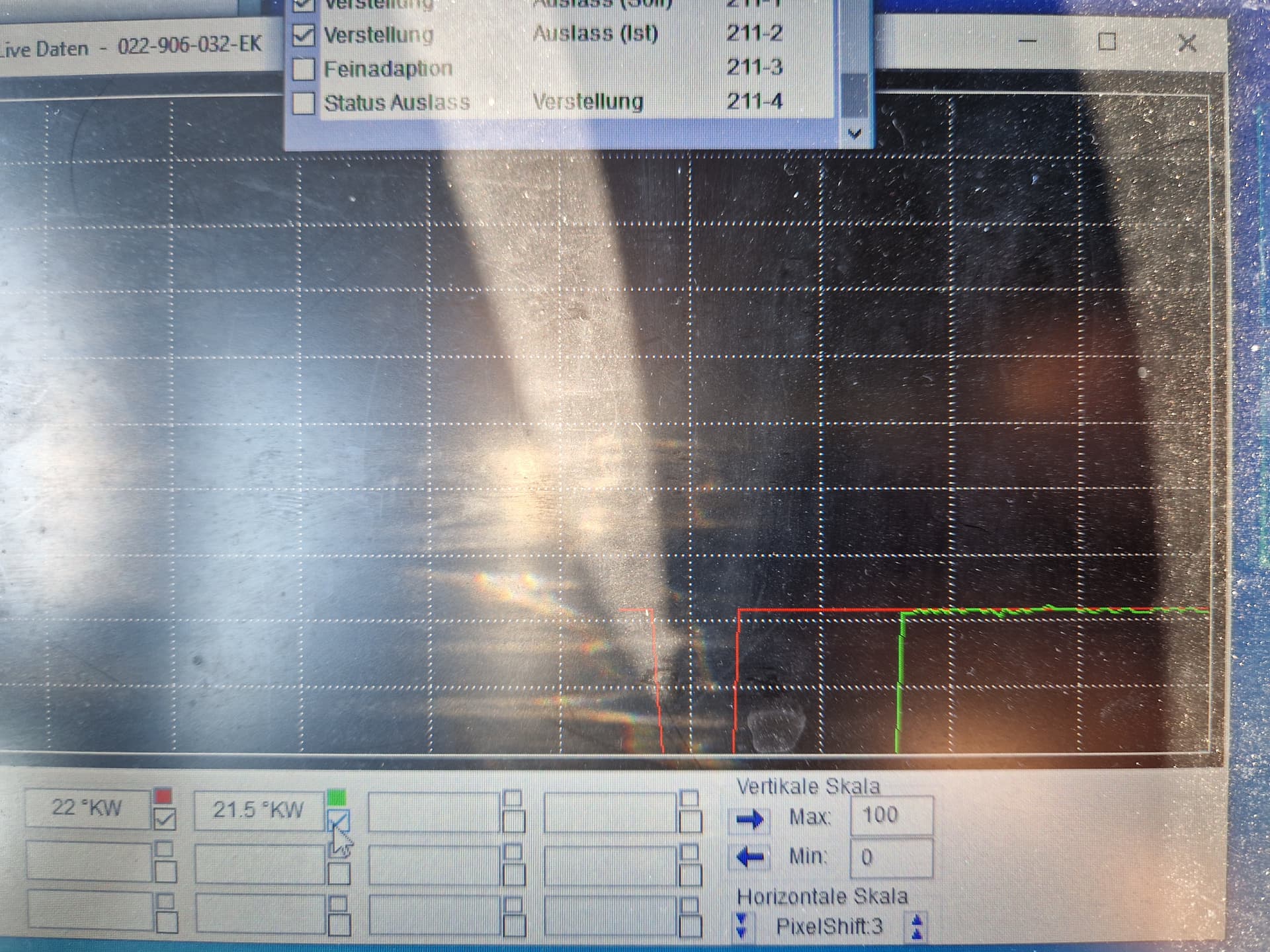

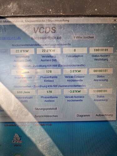

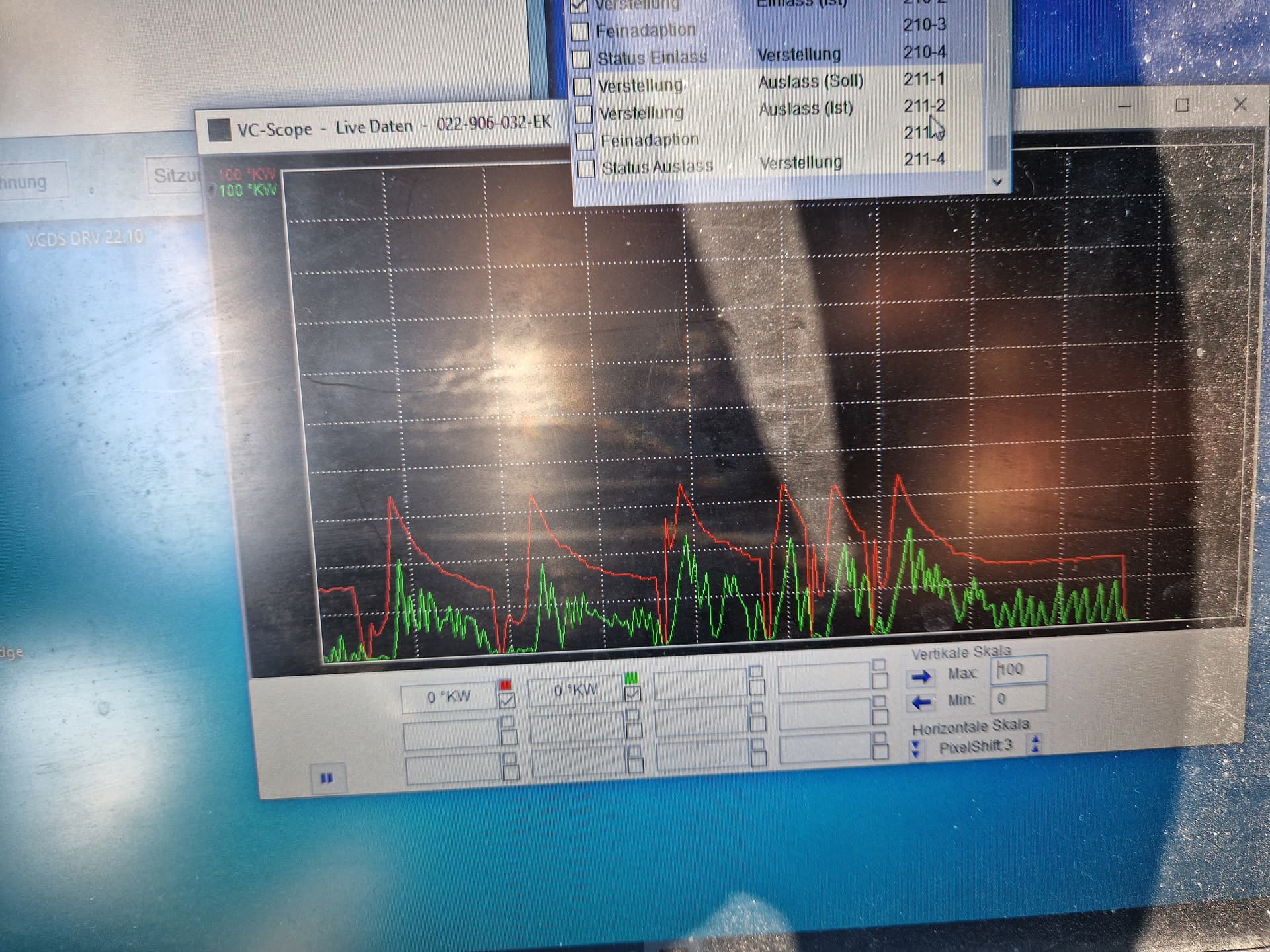

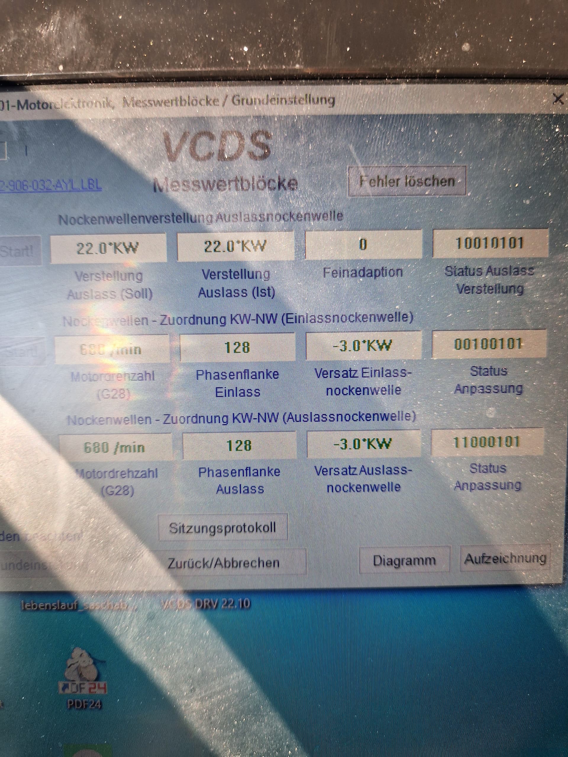

Hier noch ein Paar VCDS Bilder, die interessant sein dürften:

Zu Block 208 und 209 sind bei mir nach dem Kettenwechsel beide -3

Hier die Einlasseite
Hier die Auslasseite
Ich habe ja die Versteller nicht ersetzt nur gereinigt.
Wäre es möglich, dass ein ein abgenutztes Kettenrad am Versteller so ein Problem auslöst?
Ich kann mir das halt kaum vorstellen, da der Auslassversteller ja genauso abgenutzt ist und sauber funktioniert.
Hier der Einlassversteller:
Hier der Auslassversteller:

Ich kann mir halt einfach nicht vorstellen, dass ein eingelaufenes Zahnrad so einen Versatz ausmacht. Wie man auf dem Diagramm sieht, kommt er ja mit dem Istwert nicht mal in die Richtung. Der ist ja immer drunter. Der Auslassversteller ist ja genau so alt (und abgenutzt) und hat keine Probleme.
