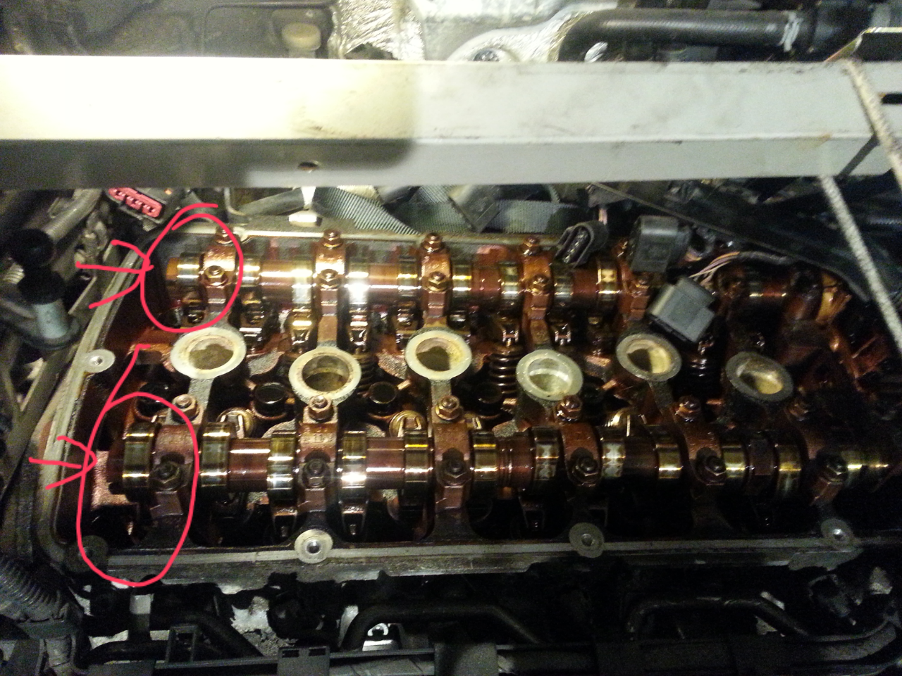

Ich habe außerdem an der Nockenwelle folgendes Problem entdeckt:
Das nockenwellenst neu lässt sich nicht in die Kerbel schieben. Wenn die KW auf OT steht dann passt das Lineal in die eine Kerbel aber nicht in die zweite. Sie stehen nicht gerade zu einander.
Liegt es an der NW Steuerung? oder an der längung der Kette?

Ich habe gemeint, dass das Nockenwellenlineal nicht in die Kerbe der Nockenwellen passt um die Nockenwellen zu blockieren.

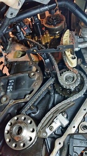

Ich bin gerade dabei die Ketten zu tauschen…

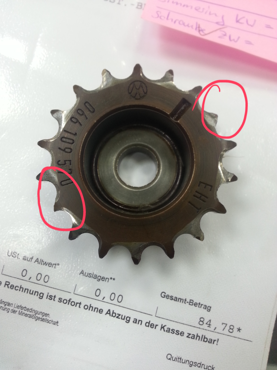

- Bei korrekter OT-Stellung ist an den Kettenrädern der Zwischenwelle eine Nut zu erkennen. Dieser Zustand wird nur bei jeder zweiten OT-stellung erreicht. Ist die Nut also nicht zu sehen, dann einmal in Motordrehrichtung weiterdrehen.
- Lässt sich das Nockenwellenlineal nicht einlegen, drehen sie die KW bis ca. 5mm über OT hinaus (bedingt durch die Toleranzen der Ketten)
Kannst Du auf den Nockenwellenverstellern Markierungen sehen, die zu Markierungen des Gehäuses passen?

aber wie ich das jetzt lese scheint die kette oben zu lang zu sein. Somit passt das
Lineal nicht rein.
die Markierung an der Mittelwelle habe ich.
die untere…
gibt ja wohl 2 Markierungen. Egal ob oben oder unten, ne?

Du musst die Einlasswelle ein wenig Verdrehen um das Lineal rein zu bekommen, weg vom Anschlag des Verstellers.
Das ist zwar entgegen der Anweisung im RLF aber so wird es gehen.

Die Nockenwellenversteller waren am Ende nen Klacks. Es ist halt nur wichtig bei der Kette, dass auf alle Markierungen geachtet wird. Die Pfeile der NW-Versteller müssen auf den Kerben stehen vom Gehäuse. Die Zwischenwelle und die Kurbelwelle ebenfalls. Wenn man dann noch eine Kette mit Markierten Kettengliedern hat, wie ich, dann kann man nix mehr falsch machen.
TADA!!
Und Schwupps sind sie drauf!

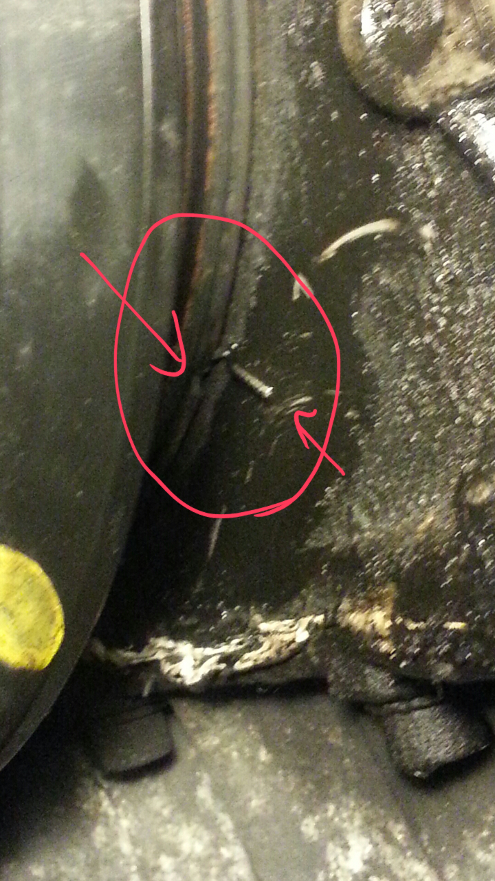

Aber das war jetzt weniger das Problem…und nebenbei noch ne Kleinigkeit entdeckt!!

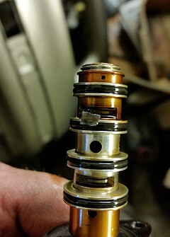

Das Sieb in der NW-Verstellung. Man man man.
Aber gut, dann das auch noch eben ausgebaut, und siehe da, das wars!
