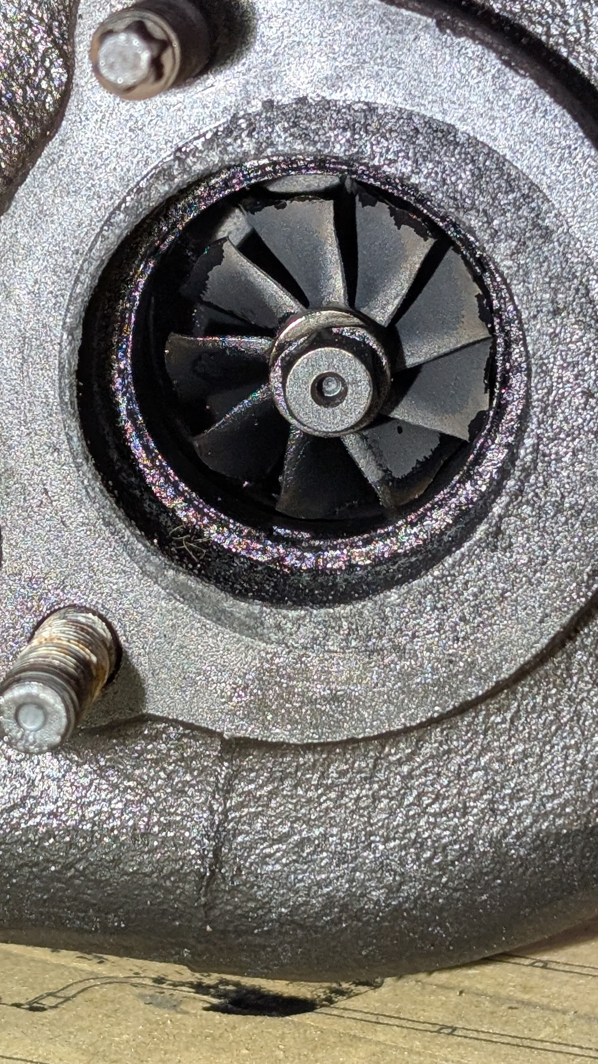

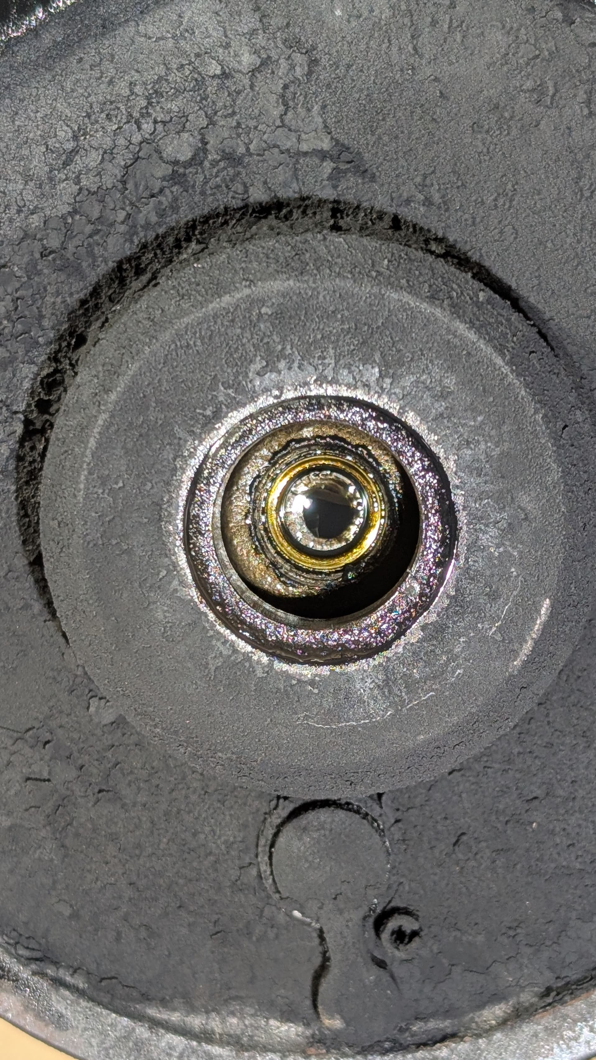

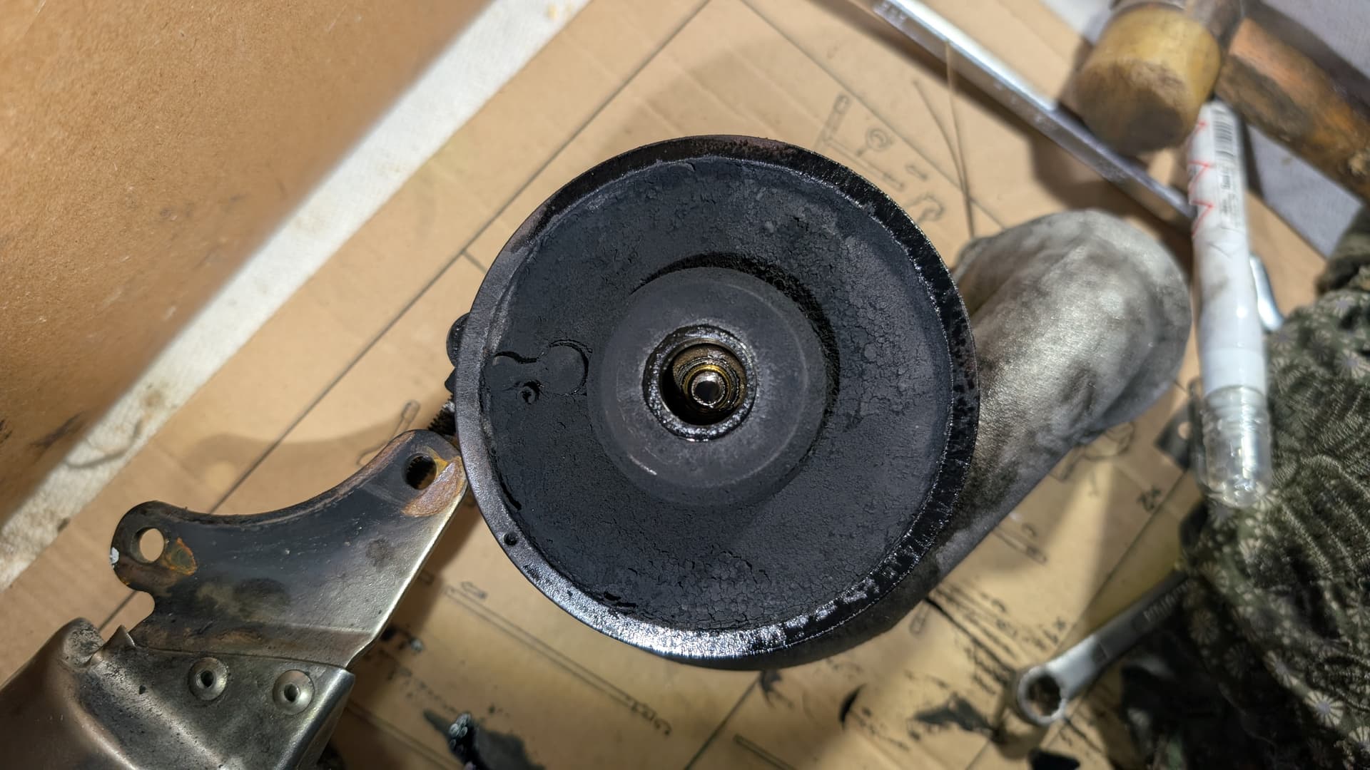

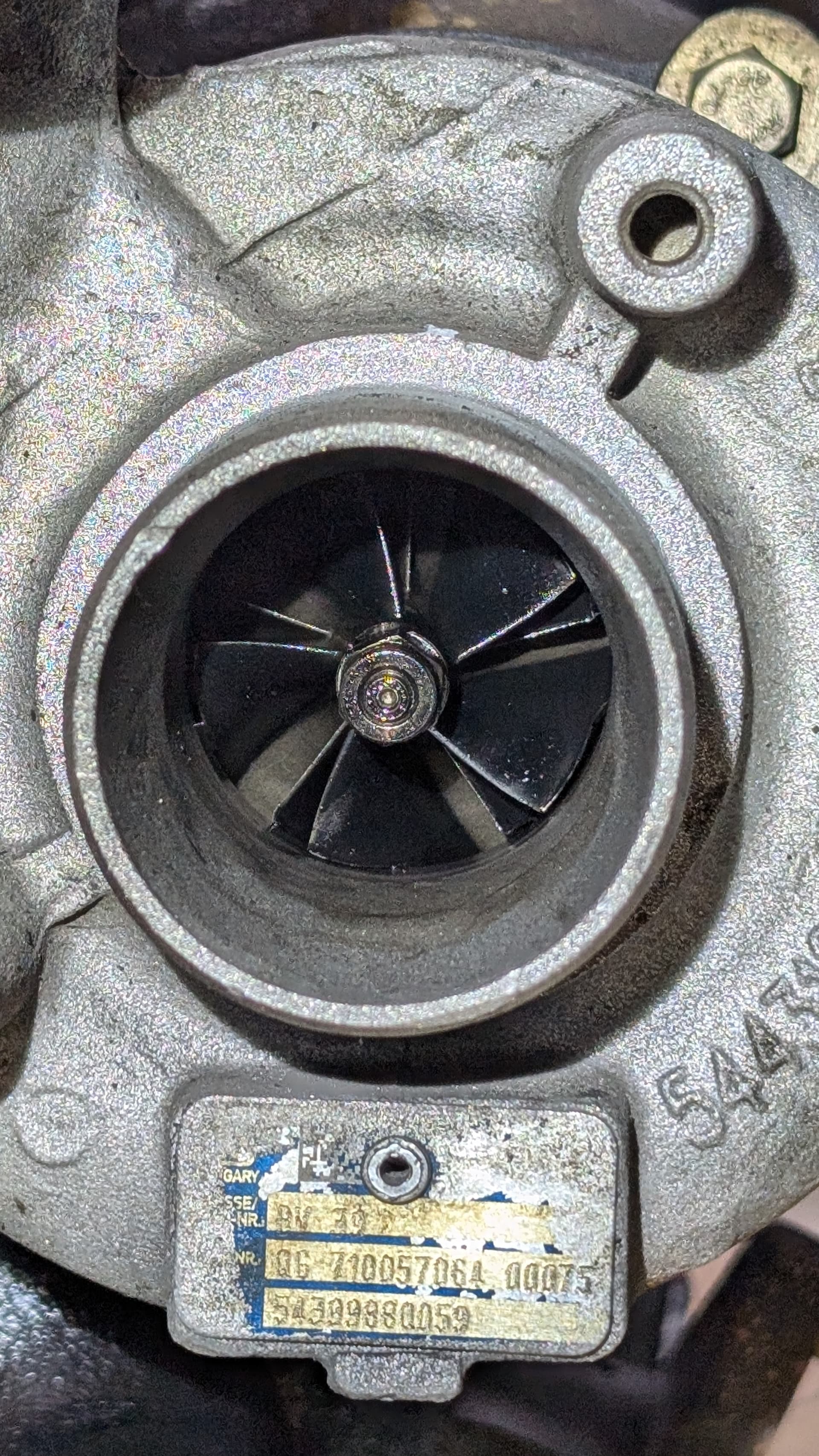

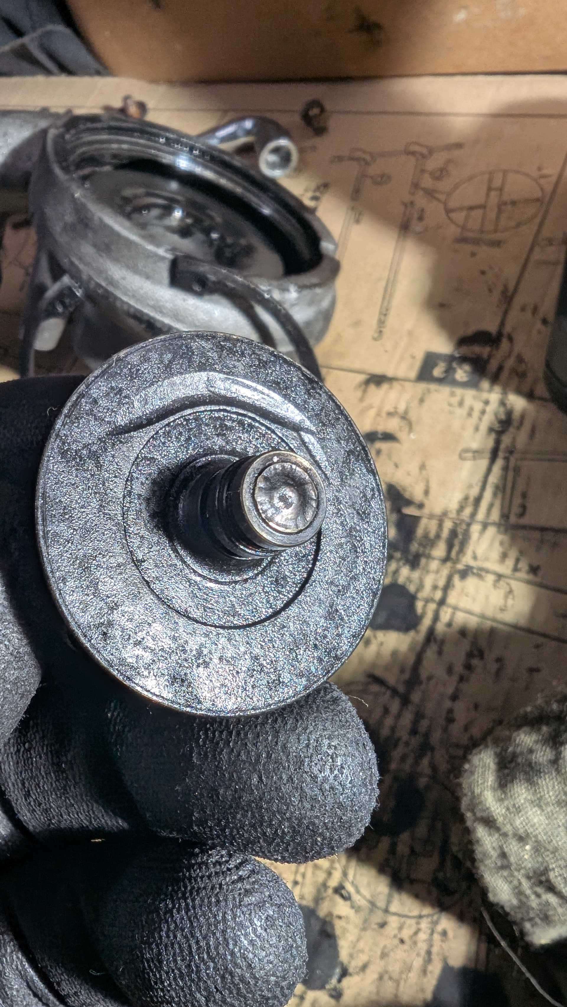

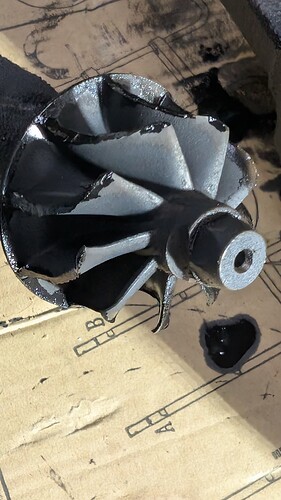

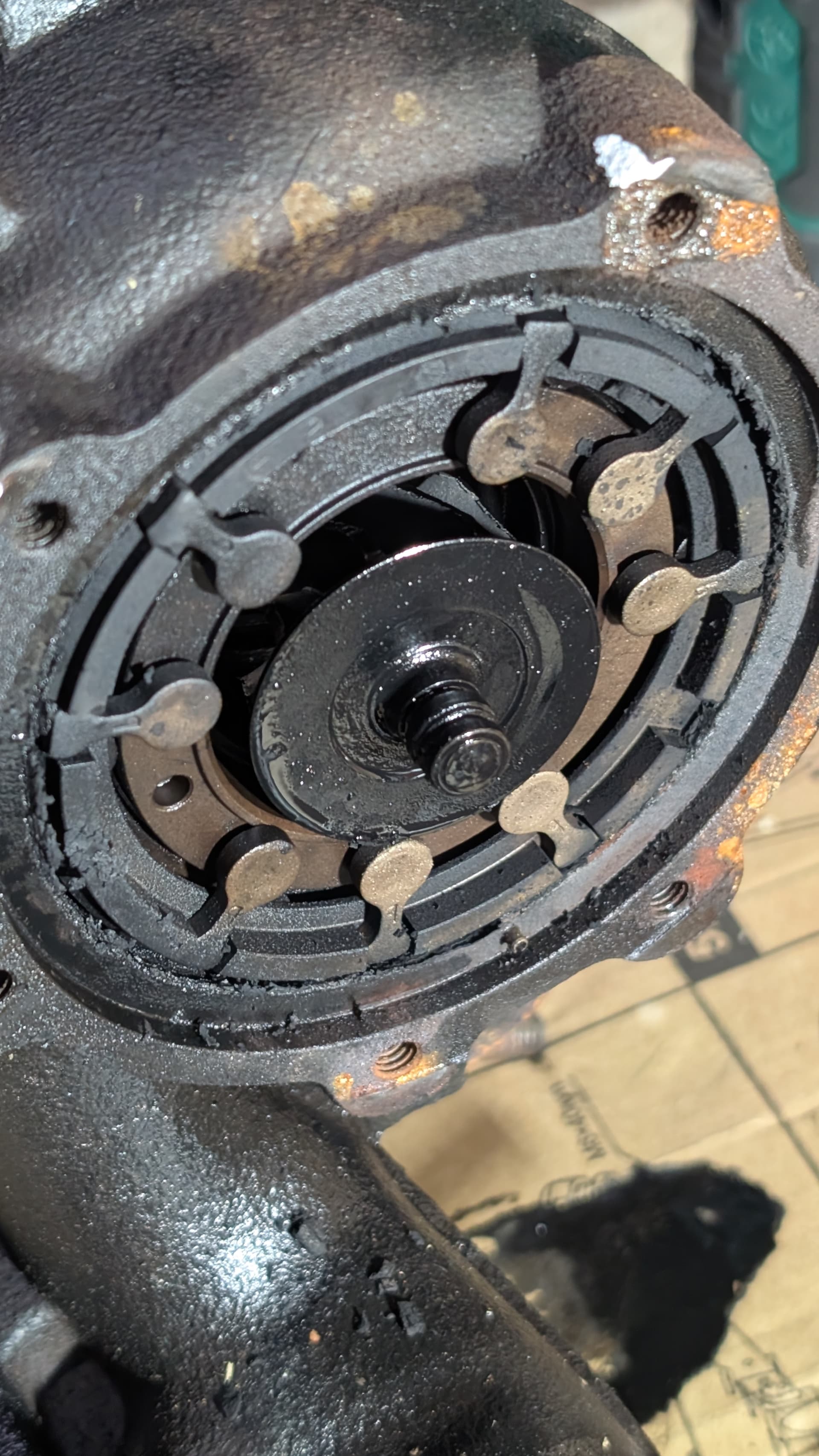

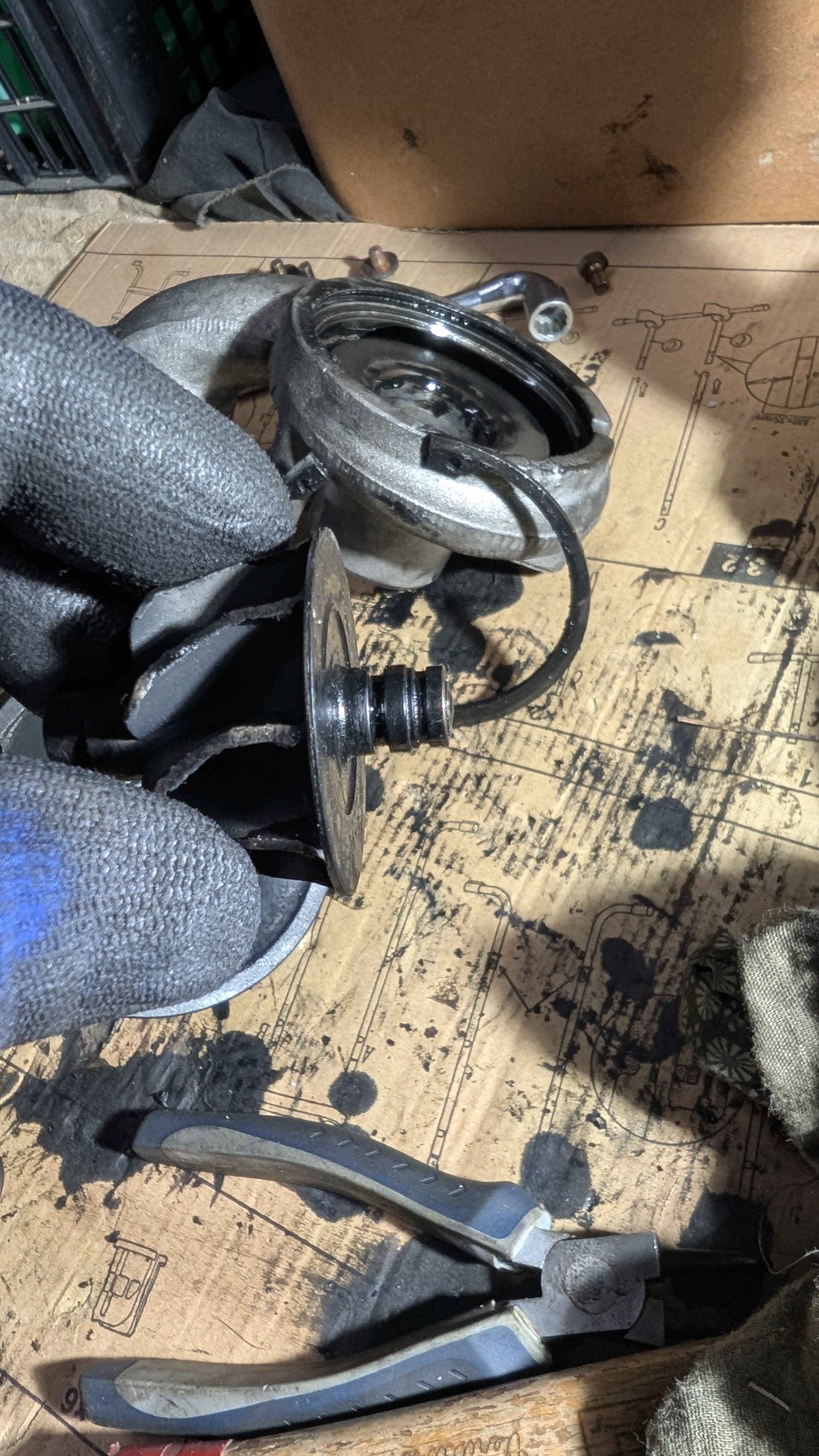

Anbei einige Bilder vom Turbo.
Die Bruchstelle liegt beim Schubrad Abgasseitig.
Die Welle Sitz nog in Ihre Lager und hat kein Spiel, sie dreht Reibungslos wenn man am Verdichterrad dreht. Soweit ich feststellen kann keine Schleifspuren in die Welle. Ich glaube nicht dass Mann die Well im ganzen anschauen kann ohne dass Gehäuse zu zerstören oder ?
Danke für die interessanten Bilder.
Wie lang bist du mit der gebrochenen Welle weitergefahren?
Ich denke, es müsste möglich sein. Baue erst die Rumpfgruppe aus.
Ist die Verstellung des VTG noch gängig bei deinem Turbo? Vergleiche: BVK: Ladedruckregelung: Regelgrenze überschritten-Turbo/Drucksensor/AGR/Druckwandler schon gewechselt
