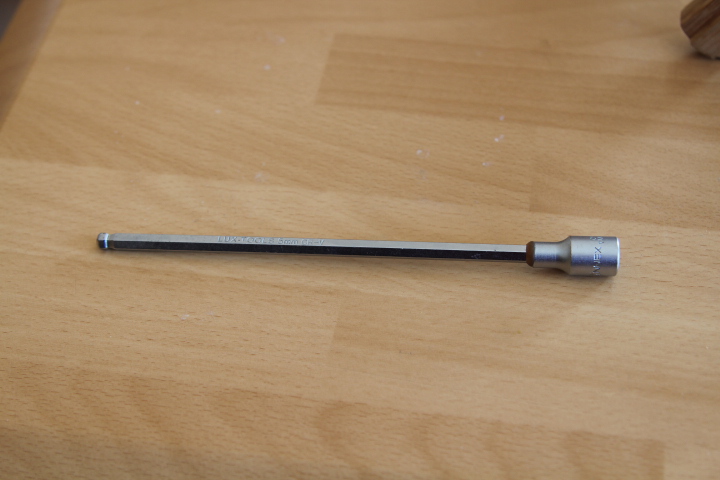

Würde dir dieses Werkzeug bei der erneuten (De-) Montage helfen?
Vielen Dank uborka :+1:
Ich habe da einfach einen langen Inbusschlüssel verwendet und auf den kurzen Arm eine lange dünne Nuss gesteckt für einen längeren Hebel.
Also quasi im Ergebnis identisch zum „Umbau“ aber halt ohne Umbau.
Das war aber sowohl bei Ausbau als auch Einbau noch das kleinste Problem, ich musste dafür nur von der Garage einen Raum weiter den Inbusschlüssel holen;)
