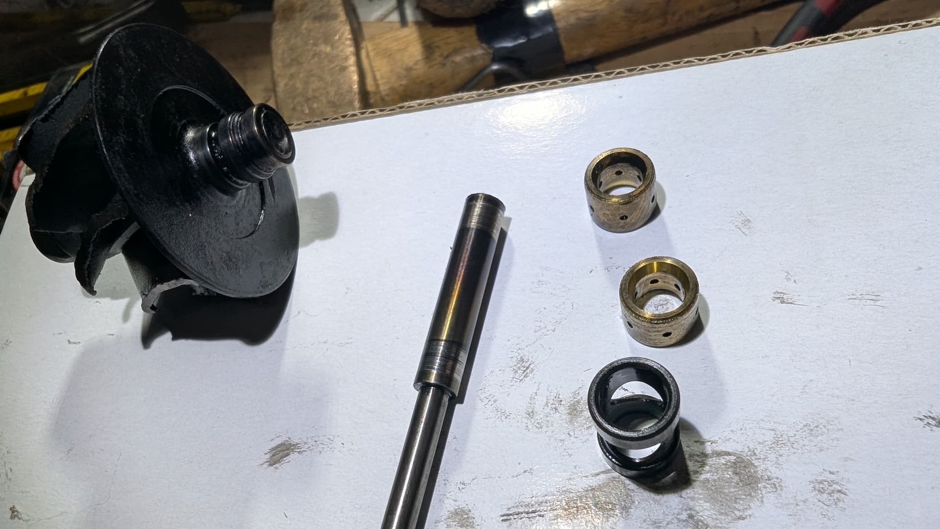

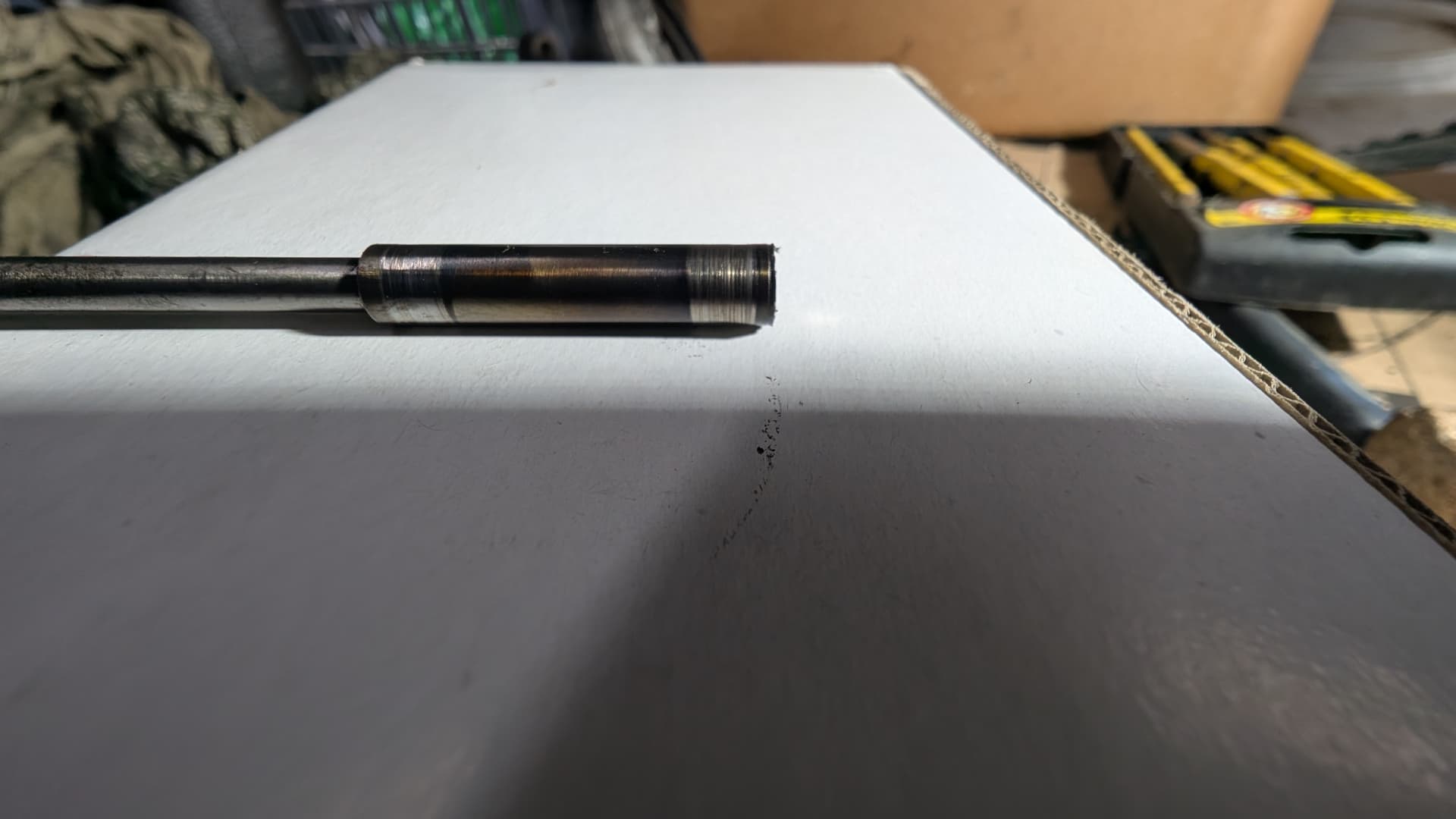

Habe Rumpfgruppe weiter zerlegt. Verdichterrad gegengehalten zum losen achter Schraube mit Linksgewinde. Hier die Bilder.
Ich finde, das sieht ähnlich aus wie hier :click: (Link von oben) beschrieben.
Deine Welle sieht für mich noch schlechter aus.
Spürst du Riefen mit dem Fingernagel?
Hast du ein Foto vom Axiallager? (Von der großen Scheibe.)
Wie viele Kilometer lief dieser Turbolader bis zum Defekt?
Die Färbung an der Welle: Ist das Anlauffarbe durch Hitze?

Riefen spüre ich mit Fingerspitze aber Fingernägel wird nicht gehalten.
Leider kein Foto vom Axiallager. Der Welle dreht sich ohne viel Spiel rund im Lager.
Laufleistung letzter Turbo nur 10tkm.
Farbe ja ich glaube Anlauffarbe.
