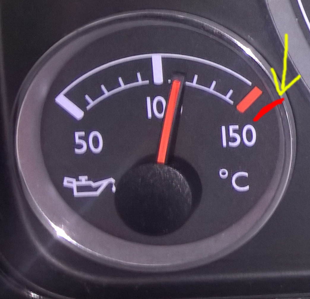

Wer aufmerksam gelesen hat, habe ich berichtet dass mein BVK eigentlich immer auf 145°C hochgeht. (14.08.)
Zwei Wochen später war ich mit Wohnwagen unterwegs und da ging die Anzeige über den roten Strich hinaus.
—> ungefähr bis da
Habe dann die Geschwindigkeit natürlich reduziert und bin deutlich langsamer weitergezuckelt…
Seitdem lässt mir das keine Ruhe mehr so richtig.
Ich will kein Verkehrshindernis sein - und was mag’ erst sein, wenn es mal richtig warm ist?
(Denken wir da mal an einen Sommer in manchen Teilen Spaniens)

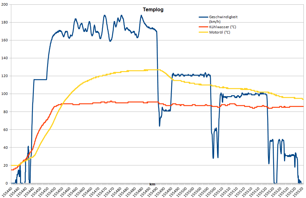

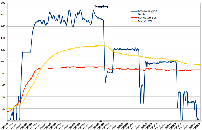

Die Messfahrt von gestern will ich natürlich nicht vorenthalten. (Draußen 4°C)
Habe ich was übersehen?
