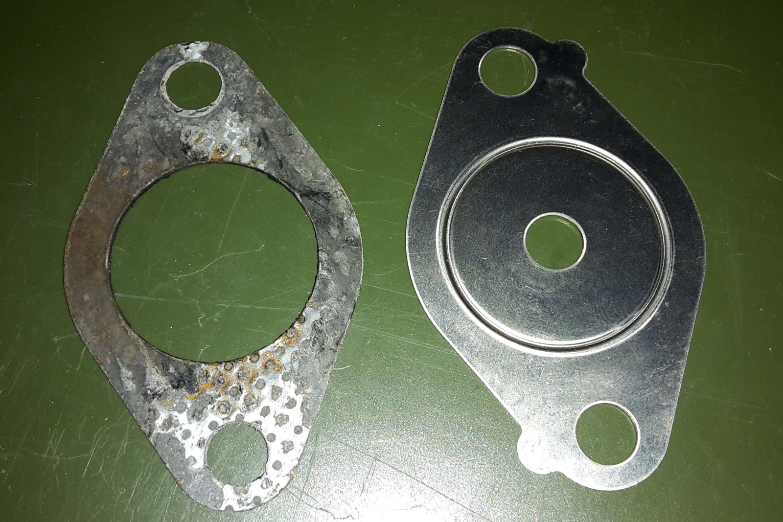

Beim AUY/BVK baut man ein Blech bzw. eine „Kleinlochdichtung“ ein, um die Verschmutzung des Ansaugtraktes zu verhindern.

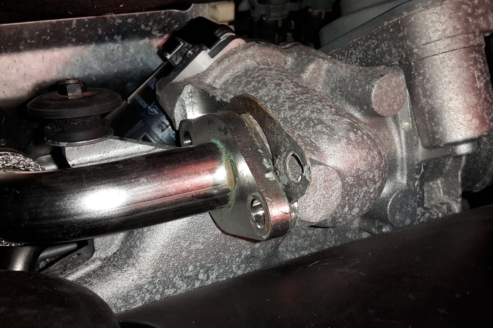

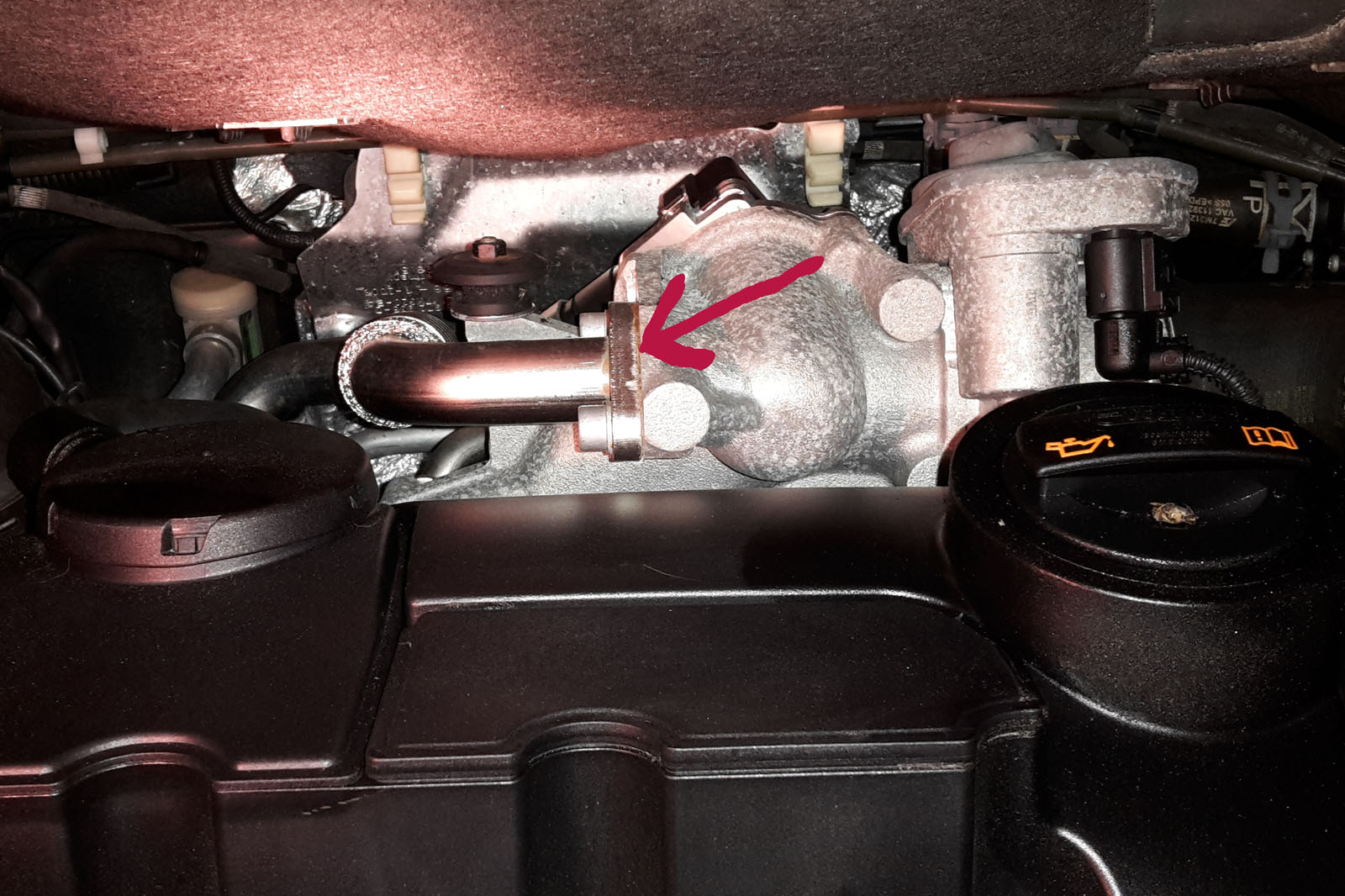

Ganz anders sieht das beim BRT aus. Ab einer km-Leistung von ca. 80 tkm ruckelt das Fahrzeug gelegentlich im 2. Gang, bei ca. 2000 1/min. Das ist reproduzierbar. Das lässt sich durch die Reinigung vom AGR-Ventil weitgehend beseitigen www.sgaf.de/content/agr-ventil-sharan-brt-motor-reinigen-bildern-410812. Ganz verschwindet das Ruckeln nach dem Einbau der Kleinlochdichtung 028 131 547 B, Preis aktuell 4 Euro. Die Position ist auf den Bildern sichtbar.
