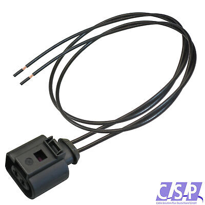

Fürs N75 werde ich nun mal den Stecker erneuern. Vielleicht hat der einen Wackler oder das neu gezogene Pluskabel (s. oben) ist nicht sauber angeschlossen. Sowas möchte ich nehmen:
