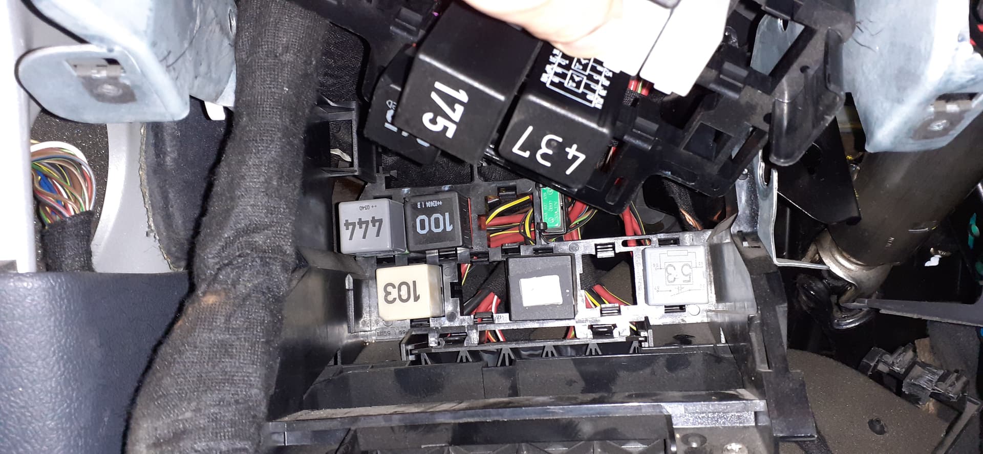

Ich habe den „Stromlaufplan Grundausstattung“. Da steht, dass das Kraftstoffpumpenrelais J17 die Nr. 21 im Relaisträger hat. Ich weiß aber nicht ob das für den AUY gilt, weil eine Seite davon vom 1,8L AWC geschrieben wird.

Relaisplätze auf dem 19-fachen oberen Relaisträgerhinter der Multifunktionseinheit:
3 - Kraftstoffpumpenrelais (53)
5 - Steuergerät für Lüfter für Kühlmittel (430)
Auch mit Relais 53 gebrückt das gleiche Verhalten:
Er springt an (mit viel Rauch) und dann geht er aus.
