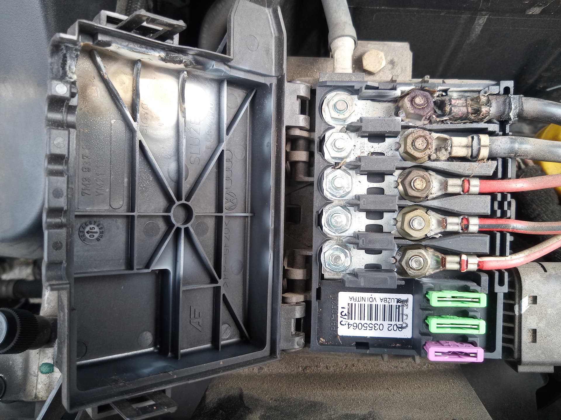

Irgendwie ärgert der Galaxy mich gerade.
Wegen eine Fahrradfahrers habe ich heute im Kreisverkehr den Motor abgewürgt.
Danach wollte ich neu starten, nix, nicht Mal die warnblinke ging mehr.
Hinter mir schon ne schöne Schlange, gehüpft hat keiner. Zwei Leute haben mir dann geholfen den Galaxy aus dem Kreisverkehr auf einen Parkplatz zu schieben.

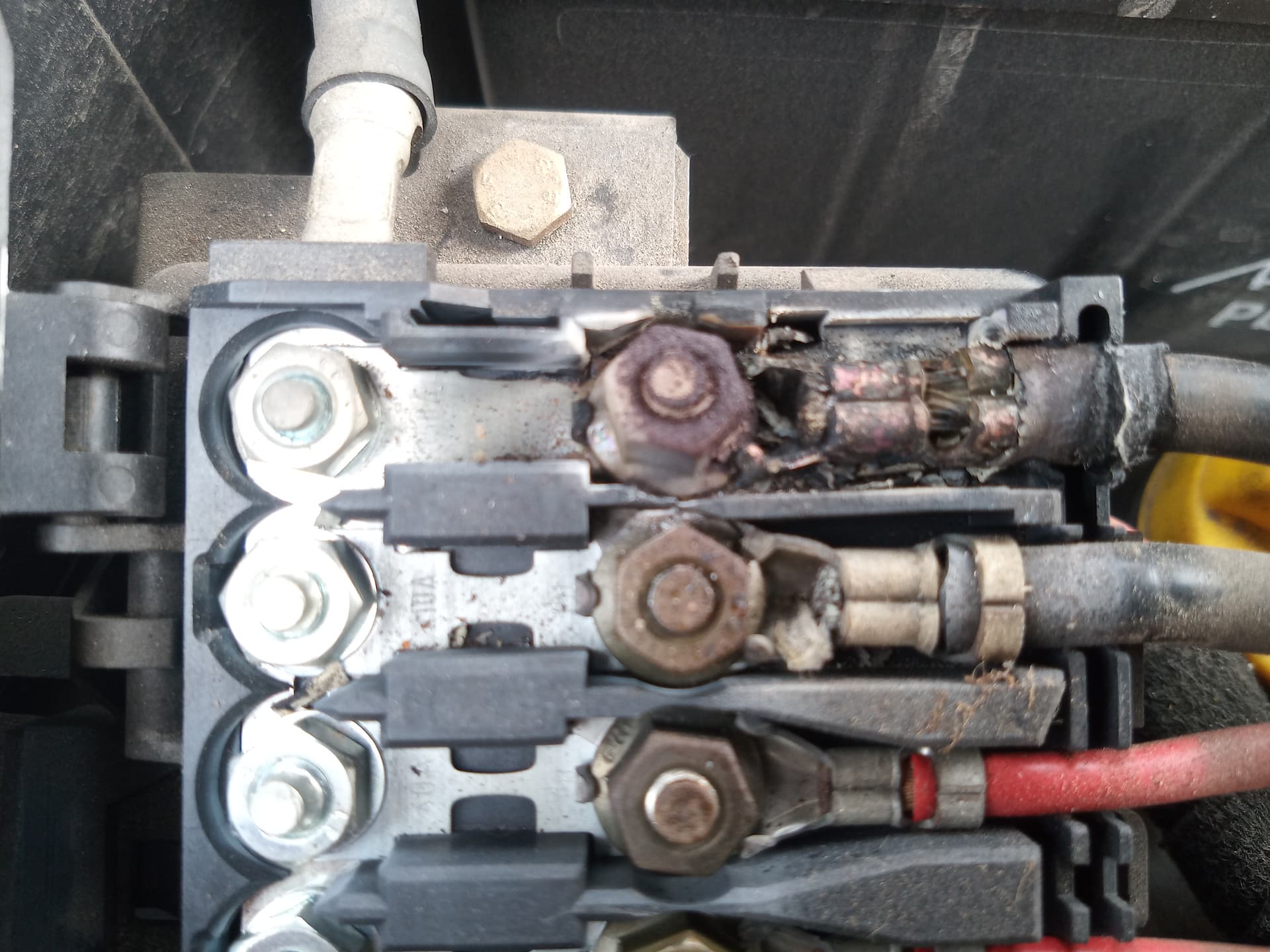

Dort habe ich die Sicherungen unterm Armaturen Brett angeschaut, alle heile, dann die Sicherungen vor der Batterie. Waren auch ganz, der oberste Kontakt sieht aber nicht gut aus.
Da war es Mal sehr warm.
Wo führt das Kabel hin?
Weiß nicht ob das in den 8 Jahren bei mir passiert ist oder noch älter ist.
Mir hat dann ein Anwohner Starthilfe gegeben.
Zuhause habe ich jetzt erstmal ne gebrauchte Traktor Batterie verbaut damit ich auf Arbeit komme und im Netz ne neue Varta bestellt.
Mein großes Automatik Ladegerät sagt die Rocket ist defekt.
Das hatte ich noch nie, das eine Batterie von jetzt auf gleich den Dienst versagt.
Gruß Micha

Hast du die alte Batterie gemessen, wie viel Volt hast du noch? Das gibt es sehr wohl, dass die Batterie plötzlich versagt. Das nennt man dann Zellschluss und kommt unangemeldet. Wie hoch ist jetzt der Ladestrom mit der neuen Batterie wenn das Auto läuft?

Wo müssen die Messpitzen drauf, um den Ladestrom bei laufendem Motor zu messen?

Ladestrom würde ich nur mit einer Strommesszange messen.
Aber du könntest mit einem DMM den Spannungs(ab)fall messen zwischen Lichtmaschine und Batterie.
Messbereich 20Volt DC.
  1. Messung Ladeleitung
    Rote Messspitze an das dicke Kabel unter der Mutter an der Lichtmaschine (siehe Foto in [Hilfe] Lichtmaschinen Anschluss wer weis weiter - #8 von federweis)
    Schwarze Messspitze an den Batterie Pluspol.
  2. Messung Masseverbindung
    Rote Messspitze an den Batterie Minuspol.
    Schwarze Messspitze an das Metall-Gehäuse der Lichtmaschine. (Nicht in die Lüftungsschlitze rutschen!)
Dieser Kontakt hat gleiche Funktion wie eine defekte Sicherung. Zuerst in Ordnung bringen vor weiteren Aktionen.
Ladestrom: Ganz einfach. Mit Voltmeter direkt auf den Batteriepolen wenn das Auto läuft. Sollte auch im Standgas 14.3 Volt sein.

Ich hatte das gleiche Problem (Galaxy Bj. 2001), ein Kabel geht zur Lichtmaschine, das andrere dicke zum Anlasser.
Bei mir war das verschmort welches zur Lichtmaschine geht, habe dann ein neues Kabel mit neuen Ösen selber verkrimpt und neuen Sicherungskasten eingebaut.
Mir wurde gesagt dass, das eine Fehlkonstruktion von Ford sei, diese Problem habe ich schon öfters gelesen.
Grüße an alle
Wodurch kommt das Problem denn? Ist die Material Kombination Kabel zu Press Öse schlecht gewählt oder woher kommt der hohe Übergangswiderstand?
Welchen Querschnitt und wie lang muss das Kabel sein?
Habe noch Massekabel vom schweißen über, Gabelstapler Batterie Anschluss Kabel und Endstufen Kabel.
Gruß Micha
