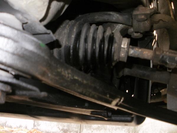

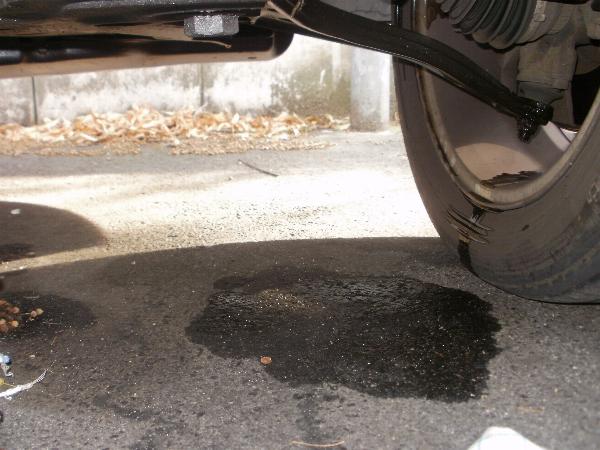

Oder durch den hohen Druck (erhöht sich schlagartig, wenn gegen Volleinschlag gelenkt wird) platzen / reissen die Manschetten ein und das Servoöl läuft raus. Das sieht dann so aus!

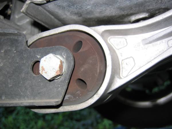

**ACHTUNG : 2 Schrauben des Trägers gehen durch die hinteren Querlenkerlager. Evtl. gehen diese beim Ausbau kaputt. Also vorher neue besorgen und bei Bedarf neue einpressen. **

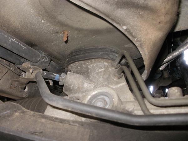

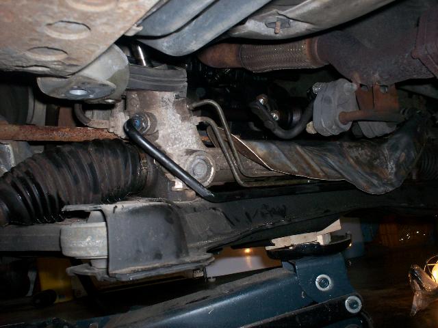

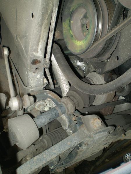

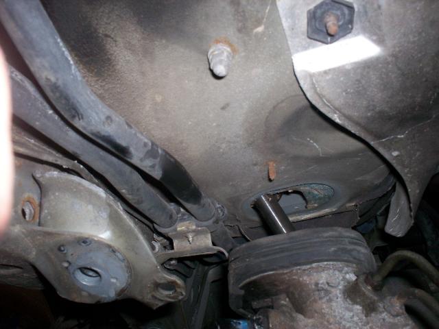

********Hier sitzt das Lenkgetriebe.

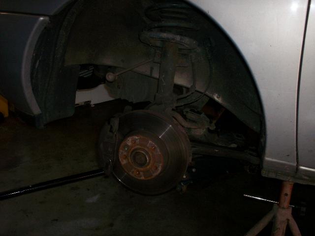

Nachdem das Fahrzeug vorne auf beiden Seiten aufgebockt wurde kommen die Räder ab. Dann die Unterfahrwanne (sofern vorhanden) demontieren. Als nächstes das Servoöl ablassen.

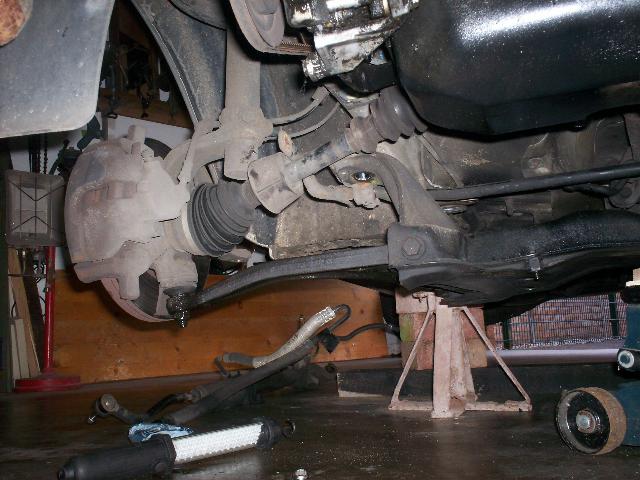

Als nächstes die Koppelstangen an der unteren Schraube lösen und diese aus dem Stabilisator ziehen. Die Mutter wieder drauf schrauben. Danach die Koppelstangen auf beiden Seiten hoch biegen.

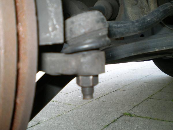

Nun die Spurstangenköpfe los schrauben und aus dem Konus drücken. Dazu wird ein Abzieher benötigt.

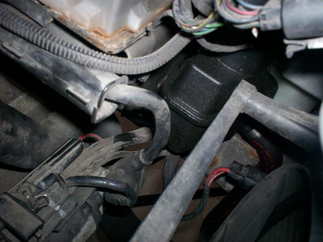

Wenn Ihr das erledigt habt, löst Ihr nun den unteren Schlauch am Servoölbehälter. Den Schlauch mittels einer kleinen Tüte und Klebeband verschliessen und nach hinten, in Richtung Lenkgetriebe, ziehen.
Vorsicht der Schlauch darf dabei nicht geknickt werden. Er ist am linken, hinteren, unteren Rand der Batterie in einer Öse eingeklipst. Beim TDI sehr schwer zu erreichen. Leider müsst Ihr den Schlauch nach vorne ziehen, da ein Abschrauben der Rücklaufleitung am Lenkgetriebe aus Platzgründen nicht möglich ist.
Hier der Servoölbehälter mit dem Schlauch an der linken Seite.

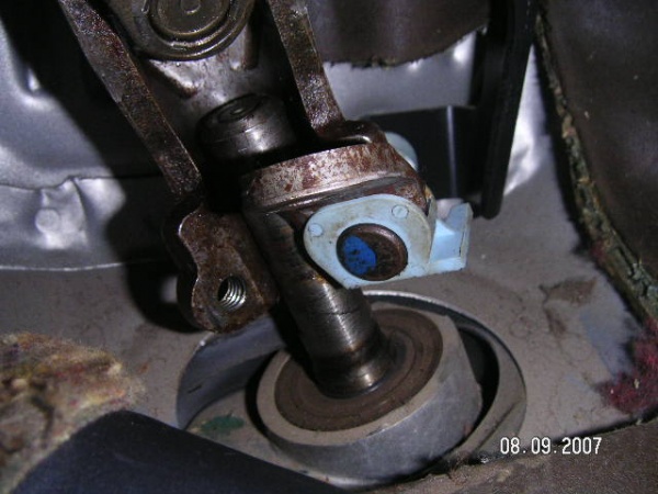

Wenn der Schlauch nach hinten gezogen wurde, geht es im Innenraum weiter. Hier müsst Ihr nun das Kreuzgelenk vom Lenkgetriebe trennen.

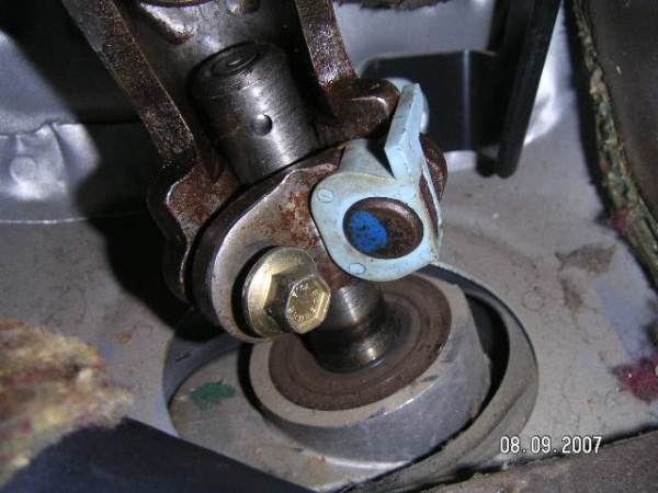

Die Schraube welche die Lenkstange mit dem Lenkgetriebe verbindet lösen und heraus drehen.
Wenn die Schraube draußen ist, könnt Ihr das vordere Stück nach oben und dann weiter nach rechts drehen. somit ist die Aufnahme vom Lenkgetriebe frei.
Das Kreuzgelenk ist nun locker und kann damit es sich beim ablassen vom Lenkgetriebe nicht verkantet, komplett zur Seite gezogen werden.

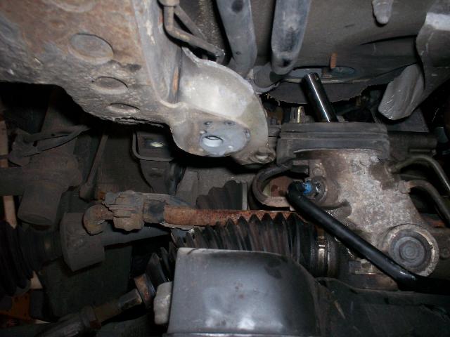

Ist Dies erfolgt, bitte die Vorlaufleitung / Druckleitung, welche von der Pumpe zum Lenkgetriebe geht, lösen. Ist eine 21ziger Hohlschraube, welche die Leitung auf der Pumpe fixiert.
ACHTUNG es befinden sich zwischen dem Anschluss der Leitung 2 Metalldichtringe. Diese nicht verlieren. Die Hohlschraube, nachdem die Leitung ab ist, wieder an die Pumpe schrauben.
Hier die Hohlschraube. Es ist die obere, wo die Leitung sitzt, die aussieht wie eine Kugel.
Danach bitte die Druckleitung verfolgen. Diese ist am Motorblock befestigt. Die 13er Schraube heraus drehen und die Leitung über die Achse nach hinten zum Lenkgetriebe ziehen.

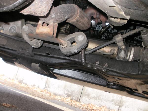

Nun die Hosenrohrhalterung los schrauben. Die hängt am Achsträger dran. Die Gummis bekommt ihr nicht so los, daher einfach die 4 Schrauben los schrauben.
Hier die 4 Schrauben, danach hoch biegen.
So nun wird es etwas schwerer. Das Lenkgetriebe ist mit 4 16er Schrauben am Träger befestigt. Diese müssen vorher raus!
ACHTUNG : Die Schrauben sind nur durch den Träger zu erreichen. Da dieser aber doppelwandig ist, bitte vorsichtig die Schrauben lösen und heraus nehmen. Wenn die euch verloren gehen, dann ist die Fummelei groß, um sie wieder raus zu bekommen.
Die Fahrerseitigen sind mit 2 Muttern gesichert, die sich nicht mit drehen. Die Beifahrerseitigen sind an der Gummischelle befestigt. Die Schelle hat integrierte Muttern!

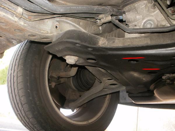

Hier auf den Bildern sind die Löcher markiert.

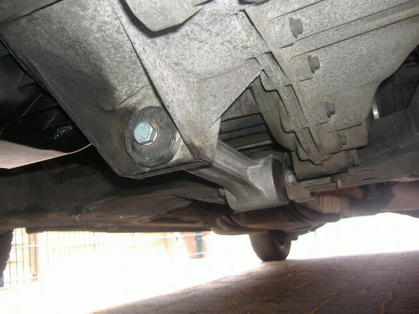

Als nächstes muss die Pendelstütze / Drehmomentstütze raus. Dazu beide Schrauben lösen und die Stütze abnehmen.

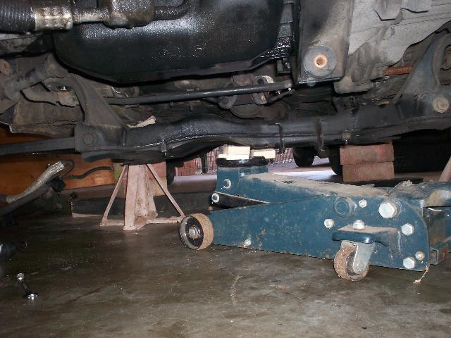

So nun muss der Träger mittels Wagenheber unterbaut werden. Tipp von vorne nach hinten gesehen direkt neben der Halterung der Pendelstütze. Da aber dort der Träger nicht gerade verläuft, bitte zusätzlich Hölzer unterlegen.

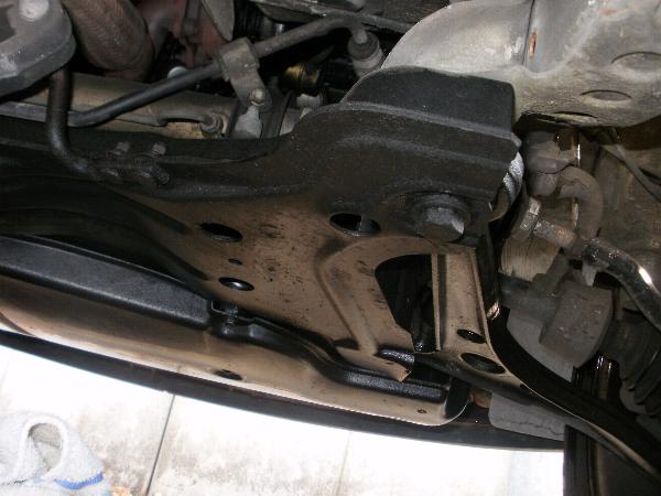

Dann die 4 22er Schrauben, welche den Achsträger halten, lösen. Diese sind mit 150 Nm und 90 Grad festgezogen. Also wird hier etwas Kraft verlangt. Bitte Schrauben vorher mit Rostlöser fluten.

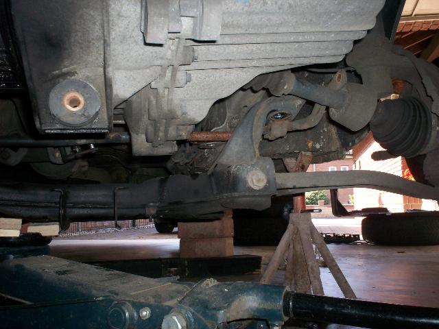

Hier die Schraube für die vordere Befestigung. Das ist die, die über der Achse sitzt. Auf beiden Seiten gleiche Position.
Hier die hintere Schraube. Ist die Große, vorne rechts. Auf beiden Seiten gleiche Position. Die hinteren Schrauben gehen durch die Querlenker und dessen Lager. Aber keine Sorge, die Hülse vom Lager ist größer als der Durchmesser der Schraube.

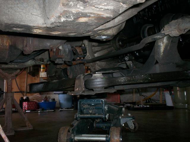

Wenn die Schrauben raus sind, ganz vorsichtig den Träger mittels Wagenheber, von einem Helfer ablassen. Dabei das Lenkgetriebe beobachten. Es muss ganz leicht mit aus dem Loch zum Innenraum rutschen.

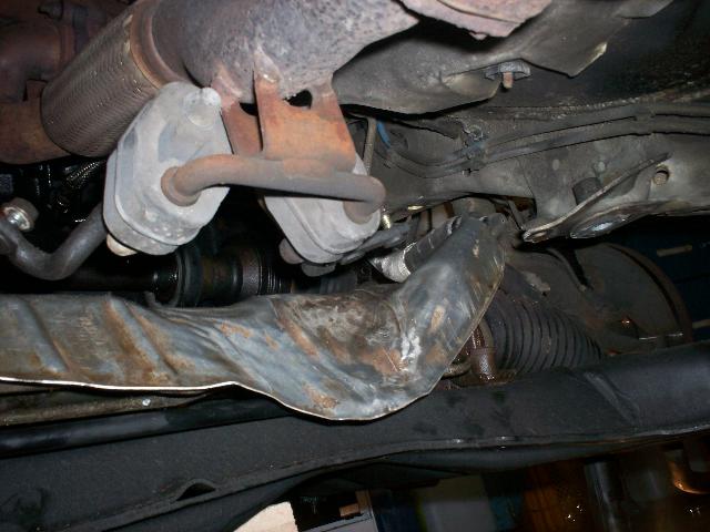

Hier Bilder vom Ablassen

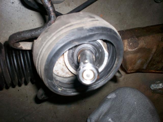

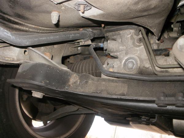

Sobald das Lenkgetriebe soweit abgelassen wurde, dass der Dorn, wo das Kreuzgelenk angeschraubt war, komplett aus dem Innenraum draußen ist, kann das Lenkgetriebe nach hinten heraus genommen werden. Dabei auf die Schläuche aufpassen. Leichter geht es, zuerst die Beifahrerseite, dann die Fahrerseite.
Hier ein paar Bilder vom abgelassenen Träger

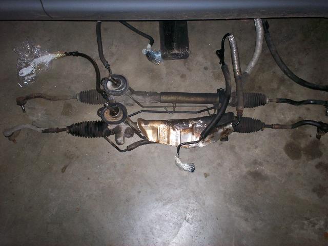

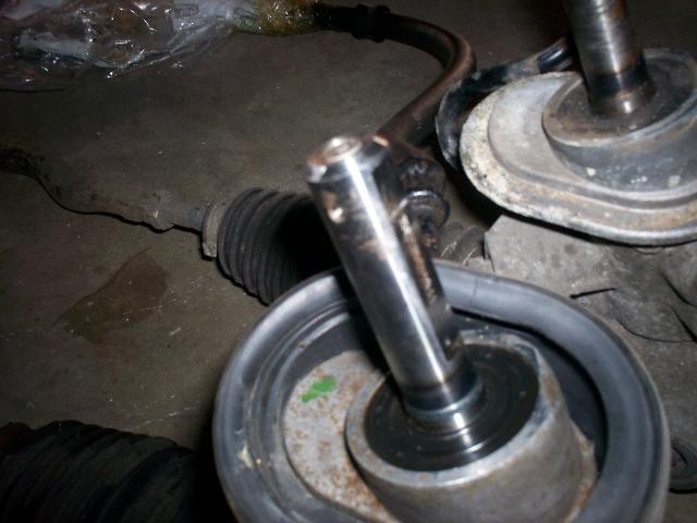

Hier das alte und das neue (gebrauchte) Lenkgetriebe!
Da das Neue verstellt war, musste ich um einen Geradeauslauf zu bekommen, mittels der Einstellung von meinem alten, einen Übertrag machen.
Da mein Lenkgetriebe in Geradeausstellung ausgebaut wurde, hatte ich die Mittelstellung der Lenkung.
Der Dorn, wo der Lenkstock angeschraubt war, ist nicht rund, er ist unten rund und dann wie ein Dreieck, was aber nicht spitz zu läuft, sondern oben auch eine Kante hat.
