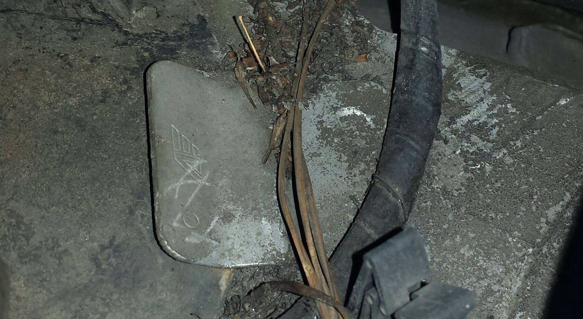

Wassereinbruch durch den Wasserkasten**
In den hinteren Ecken des Wasserkasten befinden sich jeweils Abläufe. Diese enden in den Radhäusern. Wenn die Abläufe verstopfen bleibt das Regenwasser im Wasserkasten stehen und dringt über den nur wenig höher liegenden Pollenfilter durch die Lüftung ins Fahrzeuginnere.
Falls die Verstopfungen vom Motorraum nicht entfernt werden kann, müssen die Innenkotflügel der beiden Vorderräder entfernt werden. Die Abläufe können dann mit einem harten Wasserstrahl gereinigt werden. Nach einigen Jahren sammelt sich im unteren Bereich der Innenkotflügel Schmutz an, der ebenfalls mit entfernt werden sollte.
vor Reinigung:
nach Reinigung:
Wichtig ist auch, die kleinen Abläufe direkt dort wo der Wagenheber angesetzt wird ab und an zu reinigen. Dies kann man z.B. mit einem Hochdruckreiniger in der Waschanlage machen.

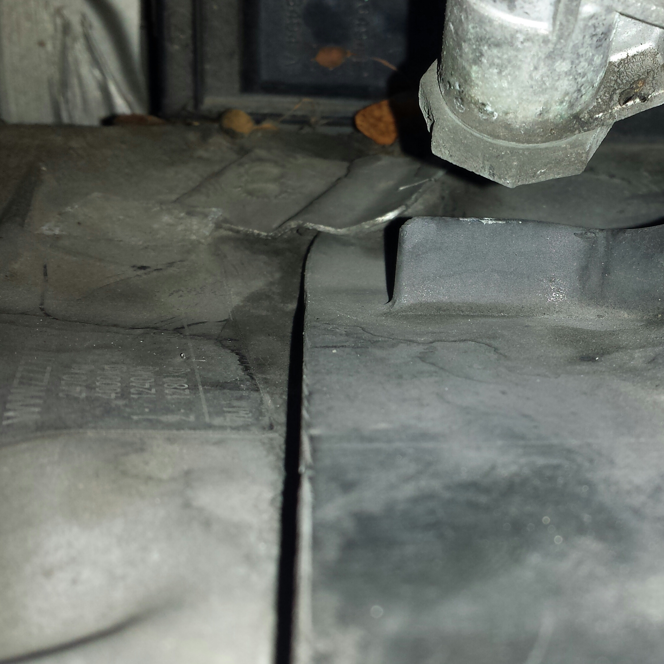

Falsche Montage des Wasserkastens.
****Der Wasserkasten ( Wasserablaufblech) muss bei der Montage links und rechts in eine Führungsnase gleiten.
Die Bilder sprechen für sich.
