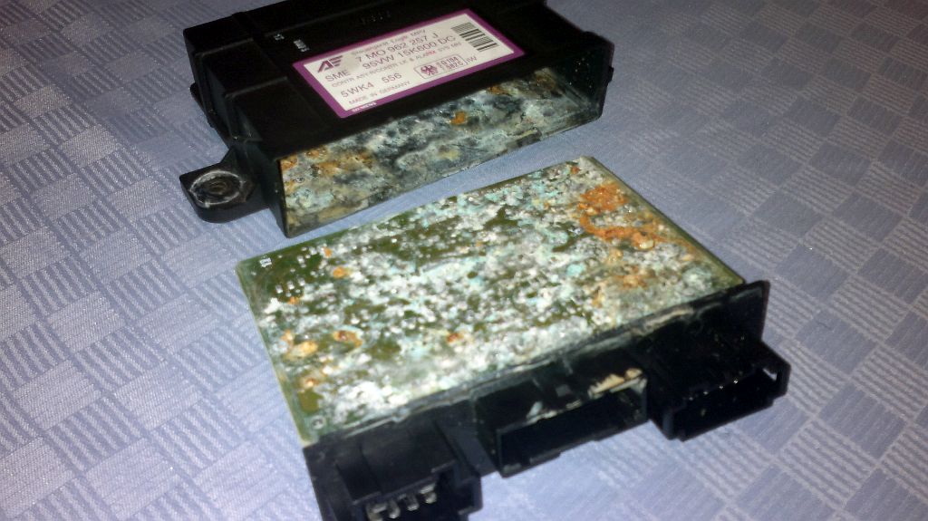

An deiner Stelle würde ich auch gucken, woher das Wasser kommt. Da bringt ein neues Steuergerät allein auf Dauer nichts, wenn sich da nichts ändert.

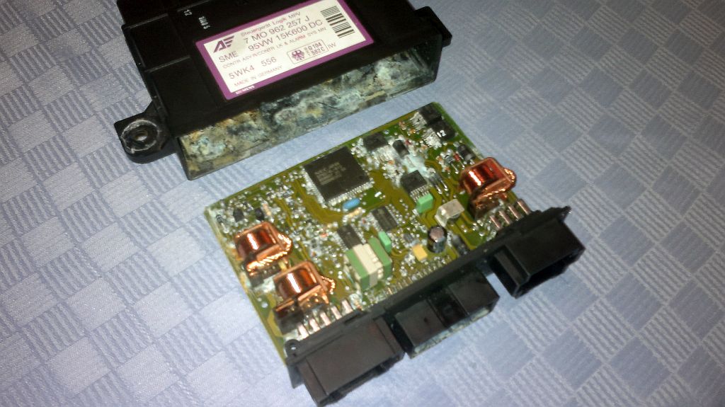

Hast du in dein Steuergerät schon reingeschaut? Vielleicht lässt sich das retten.
Hier Info zum Wassereinbruch:
Edit: Hier noch etwas gefunden
