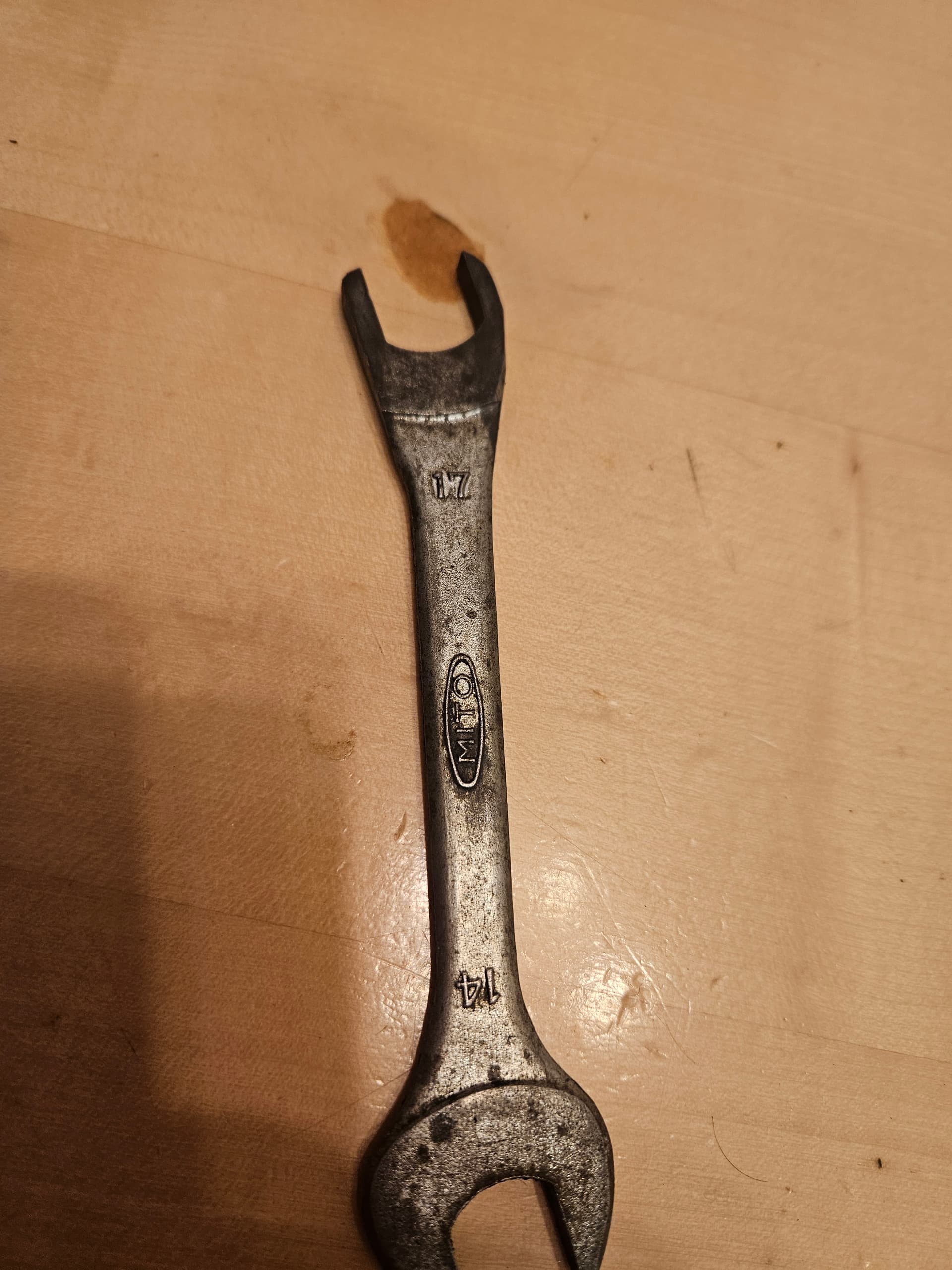

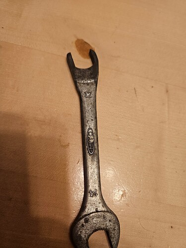

Die Überwurfmutter braucht einen 17er Schlüssel. Und der „Doppelnippel“? Damit ich zur Werkstatt einen Schlüssel mitnehme, der abgeschliffen werden kann und auch passt. Muss ja eigener sein.

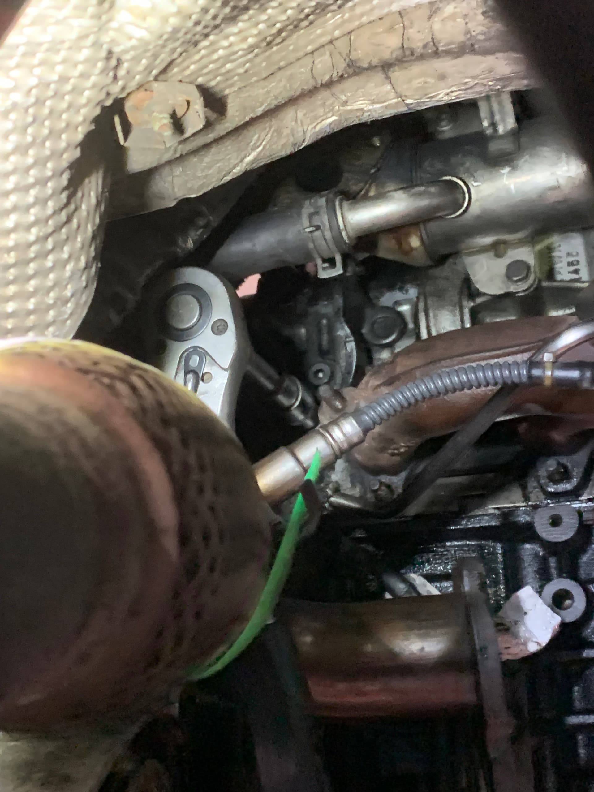

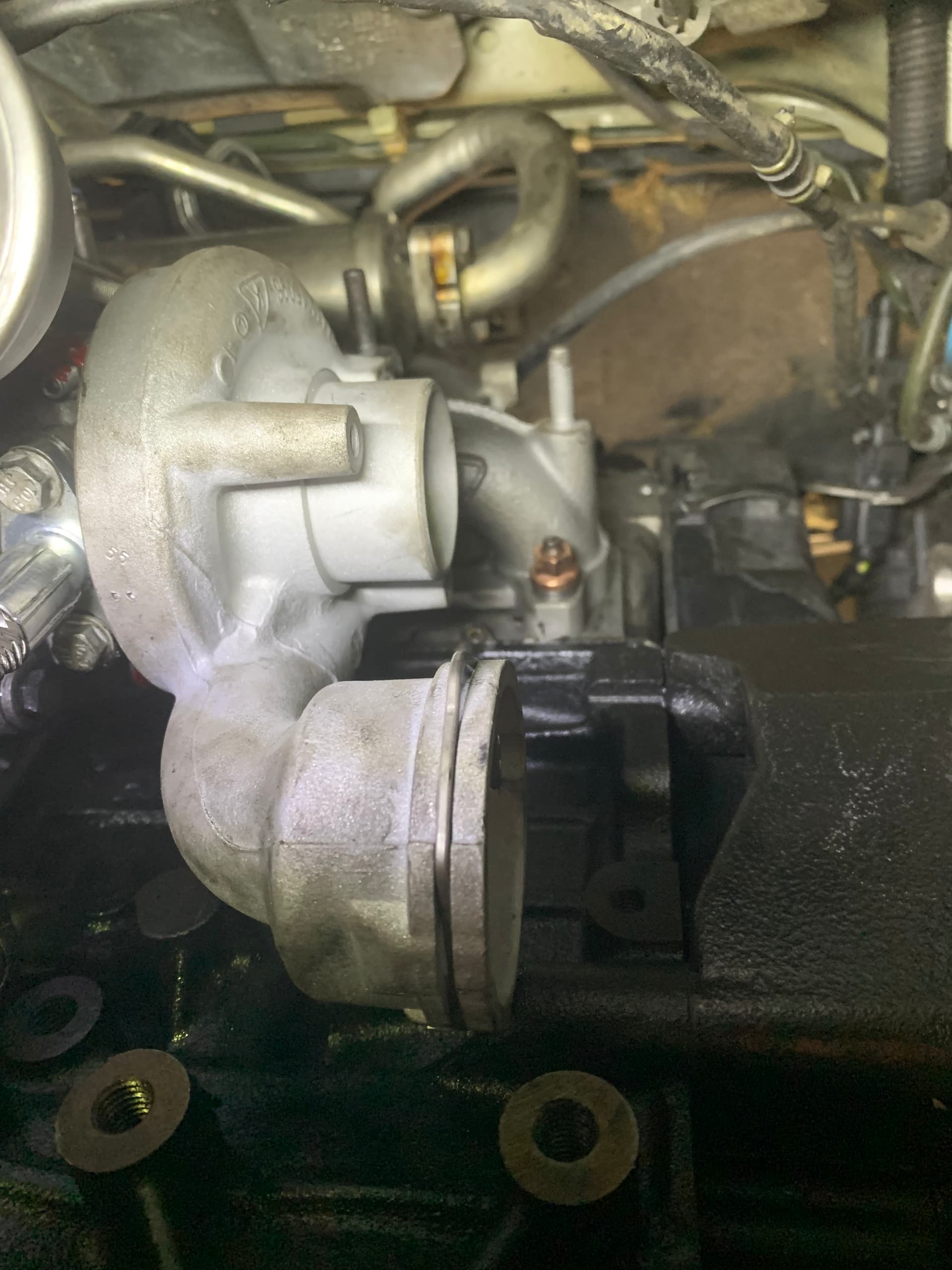

Links vom Krümmer mußte ich noch eine Vielzahnschraube lösen, die zwar nicht am Turbo befestigt war, diesen aber dennoch „festhielt“.

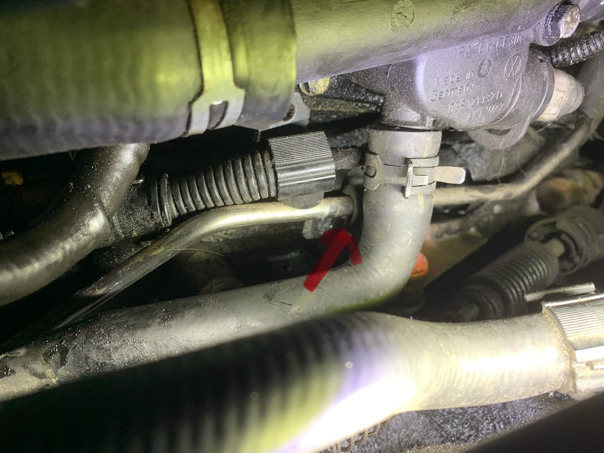

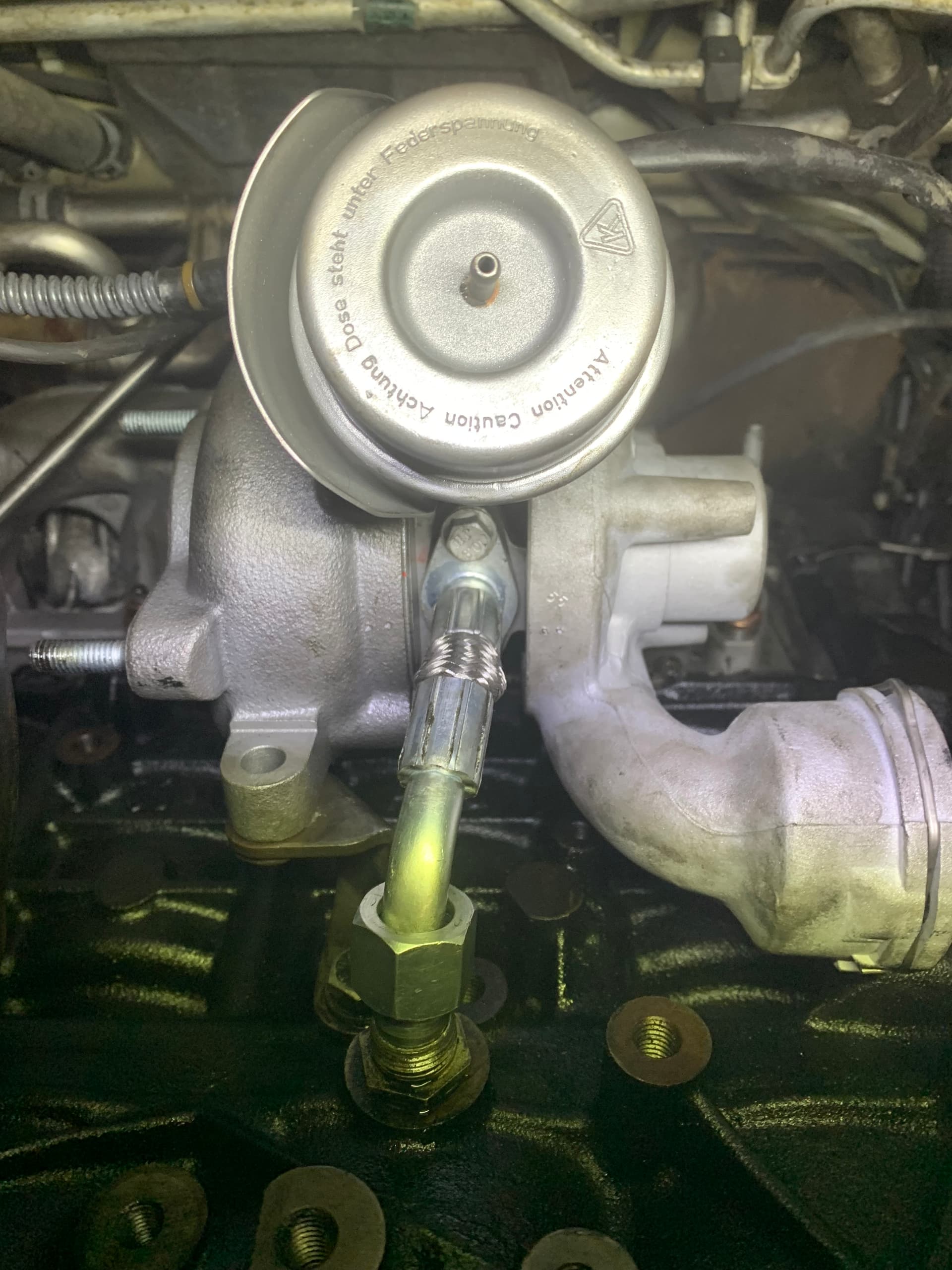

Ölzulaufleitung war von unten am Turbo (hier zu sehen) und seitlich am Motorblock mit jeweils einer Halterung befestigt.

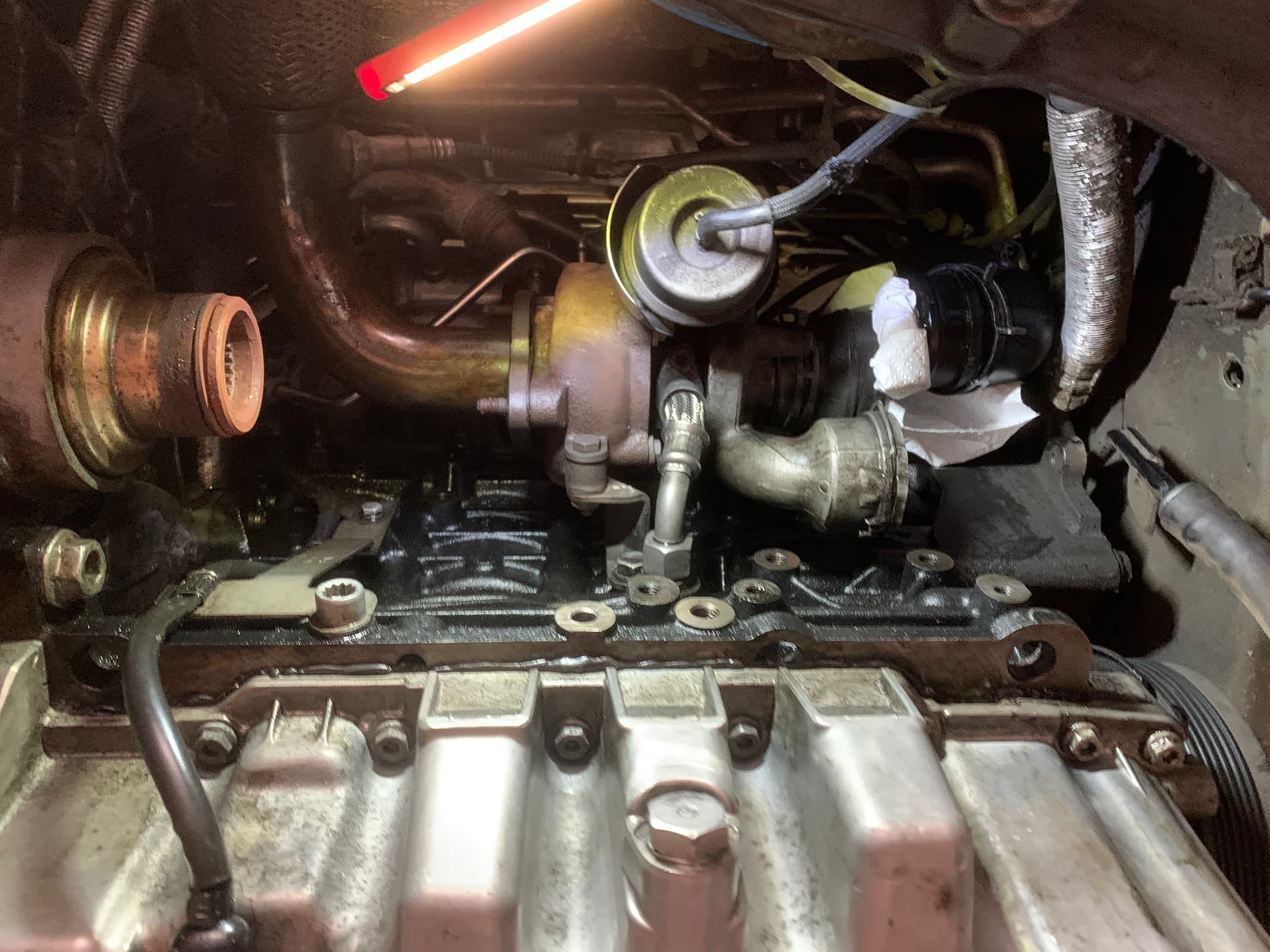

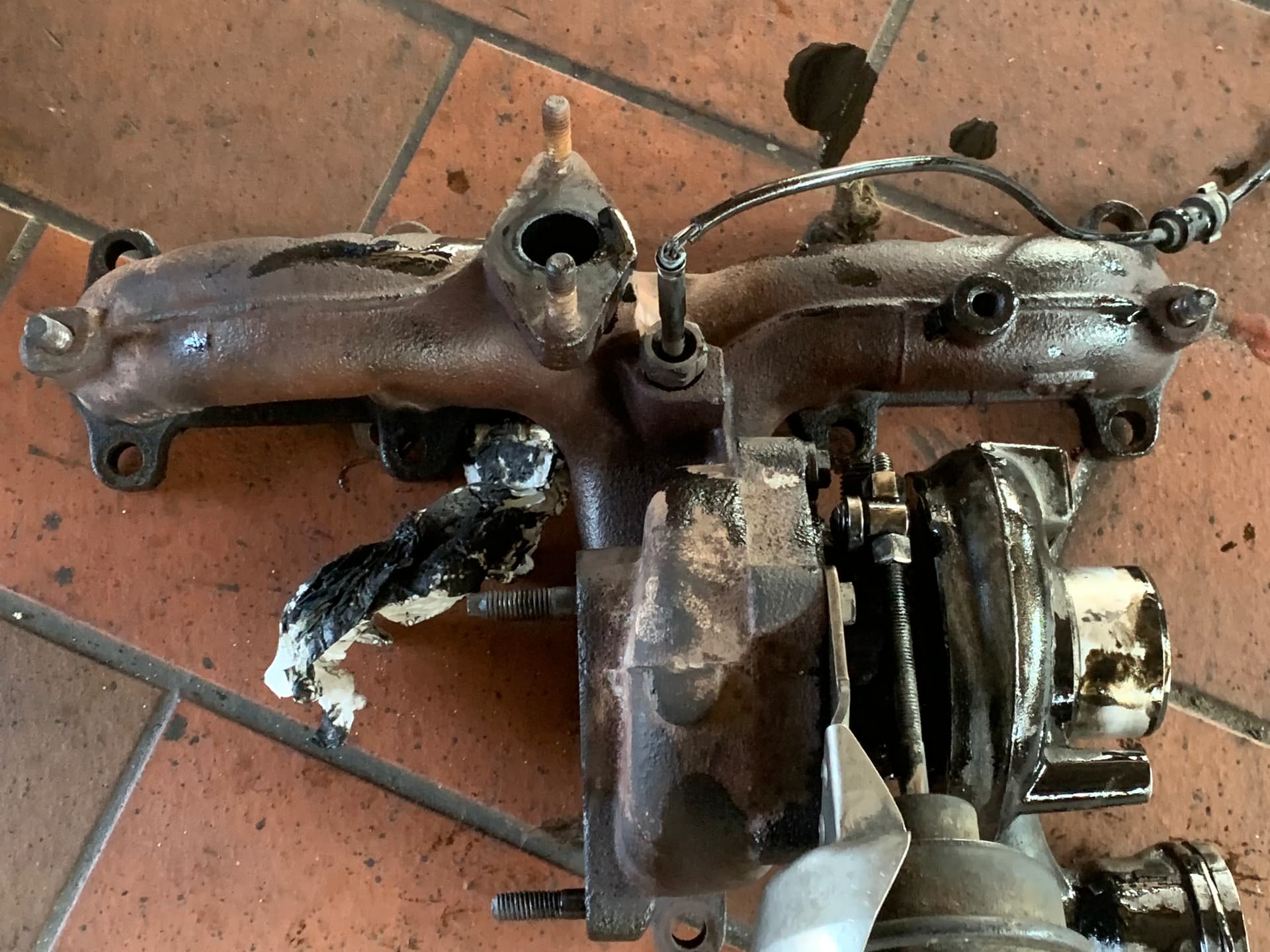

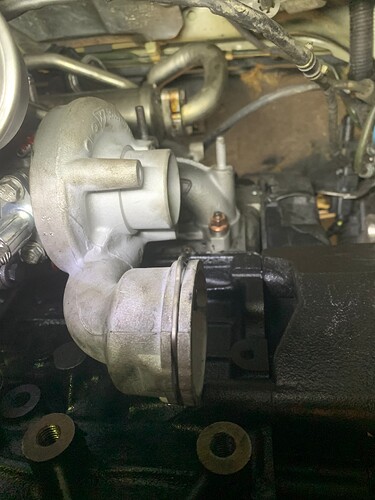

Das ist nun der Lümmel, nachdem er endlich draußen war.
Überwurfmutter der Ölzuleitung, hier am Ölfilter, von vorne oben gesehen.

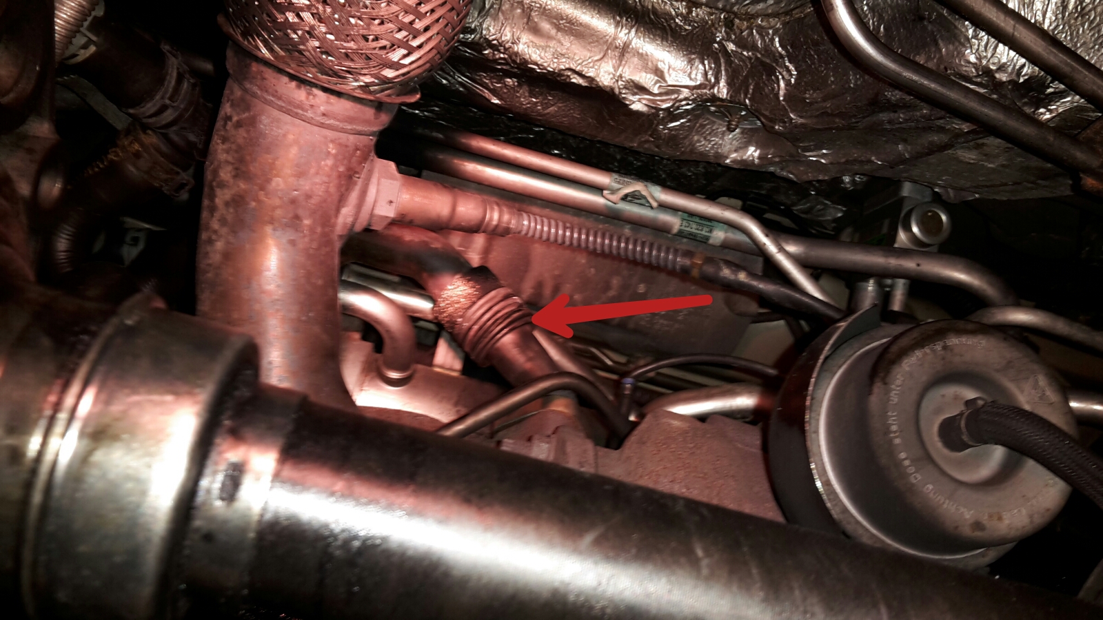

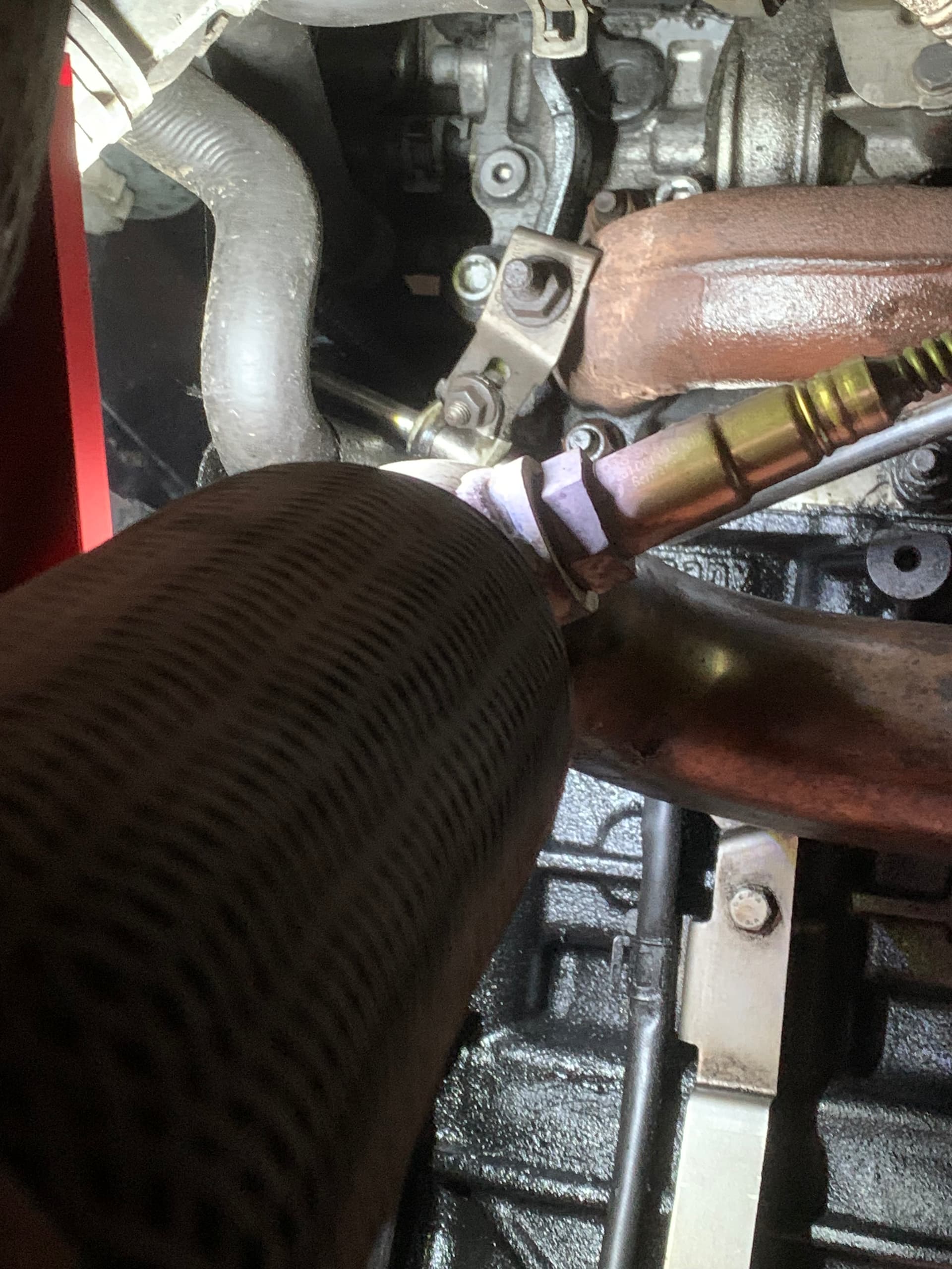

Ölzuleitung ist rechts am Motor mit einer Halterung befestigt (Sicht von vorne und oben). Die Schraube der Halterung befindet sich hinter dem Knick des Schlauches.
Die Ölleitung nach vorne hab ich damals auch als echten Krampf empfunden… das war total mies.

So, der neue Turbo hängt schonmal drin. (Heute auch nur ein halber Tag, morgen weiter.) Ölzuleitung paßt, muß ich morgen noch jeweils festschrauben und die hintere Halterung anbringen. Ölablaufleitung habe ich auch neu genommen und montiert. Für das Rohr zum AGR wurde eine neue Dichtung geschnitten, der obere Anschluss wird da noch etwas kniffelig. Dann DPF, Schlauch Unterdruckdose und Temperaturfühler wieder anschließen. Den Haltebügel am Anschluss zum LLK mußte ich vom alten Turbo nehmen, war am neuen nicht dran. Dann Rohre/Schäuche wieder dran und die Wellen einbauen. Das dürfte es dann gewesen sein. Und natürlich noch der Ölwechsel. Sollte also morgen bis mittag fertig werden. Obwohl manchmal ja die Kleinigkeiten unvorhersehbar lange aufhalten und schwierig sind. Z.B. heute die neue Ölablaufleitung, die so fest und unbiegsam war, dass ich fast eine Stunde gebraucht habe. Dafür ging die Überwurfmutter der Ölzulaufleitung im ersten Versuch (vorne unter dem Ölfilter) drauf.

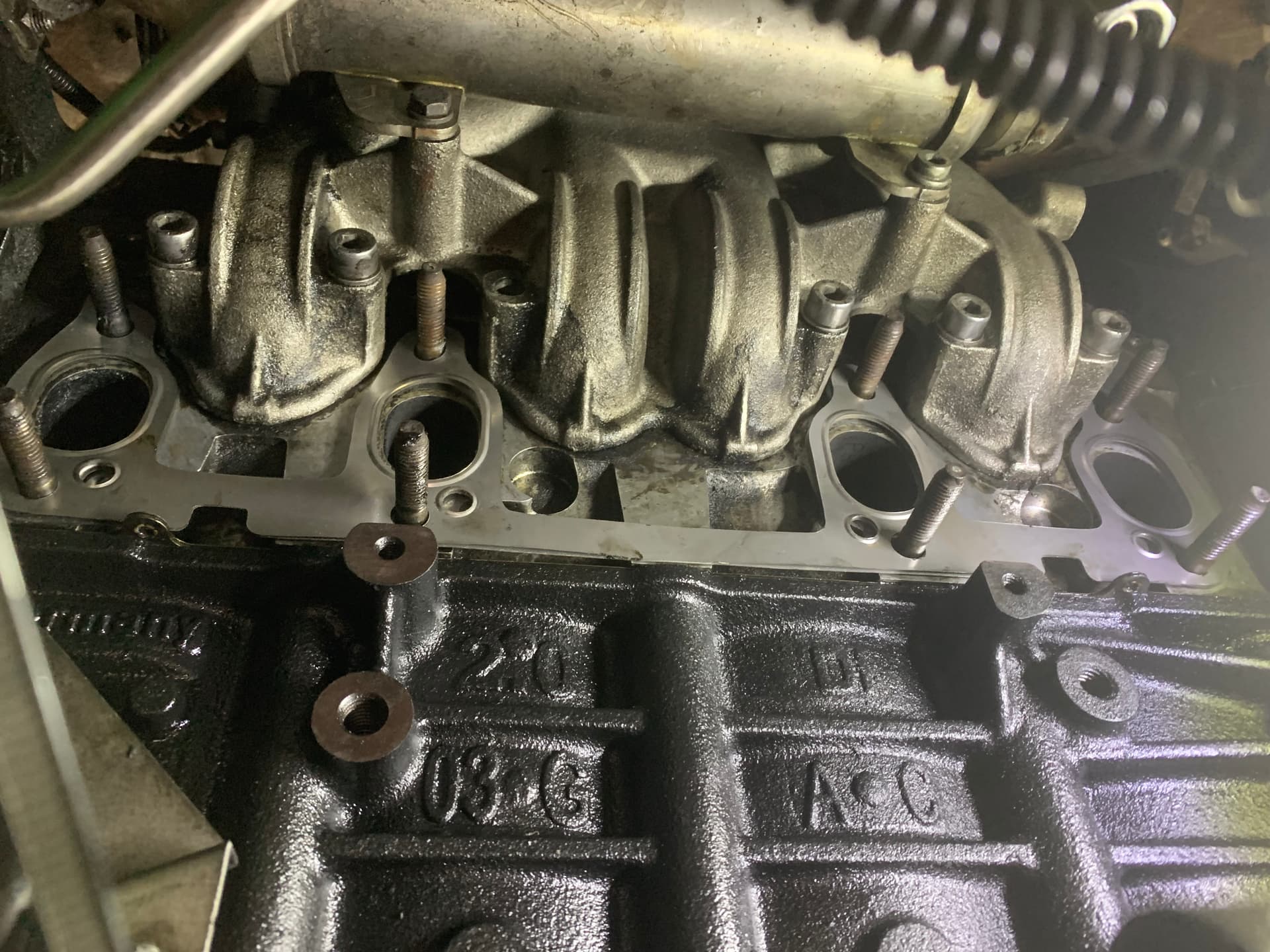

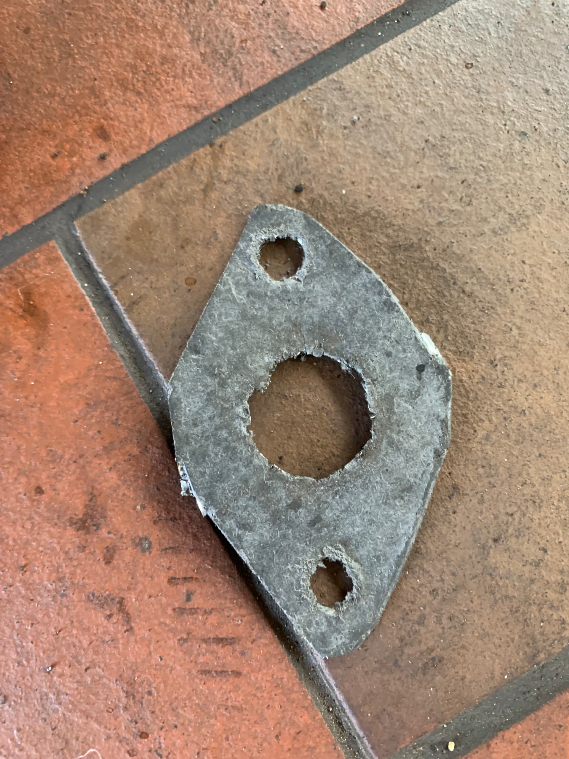

Neu geschnitzte Dichtung zum AGR.

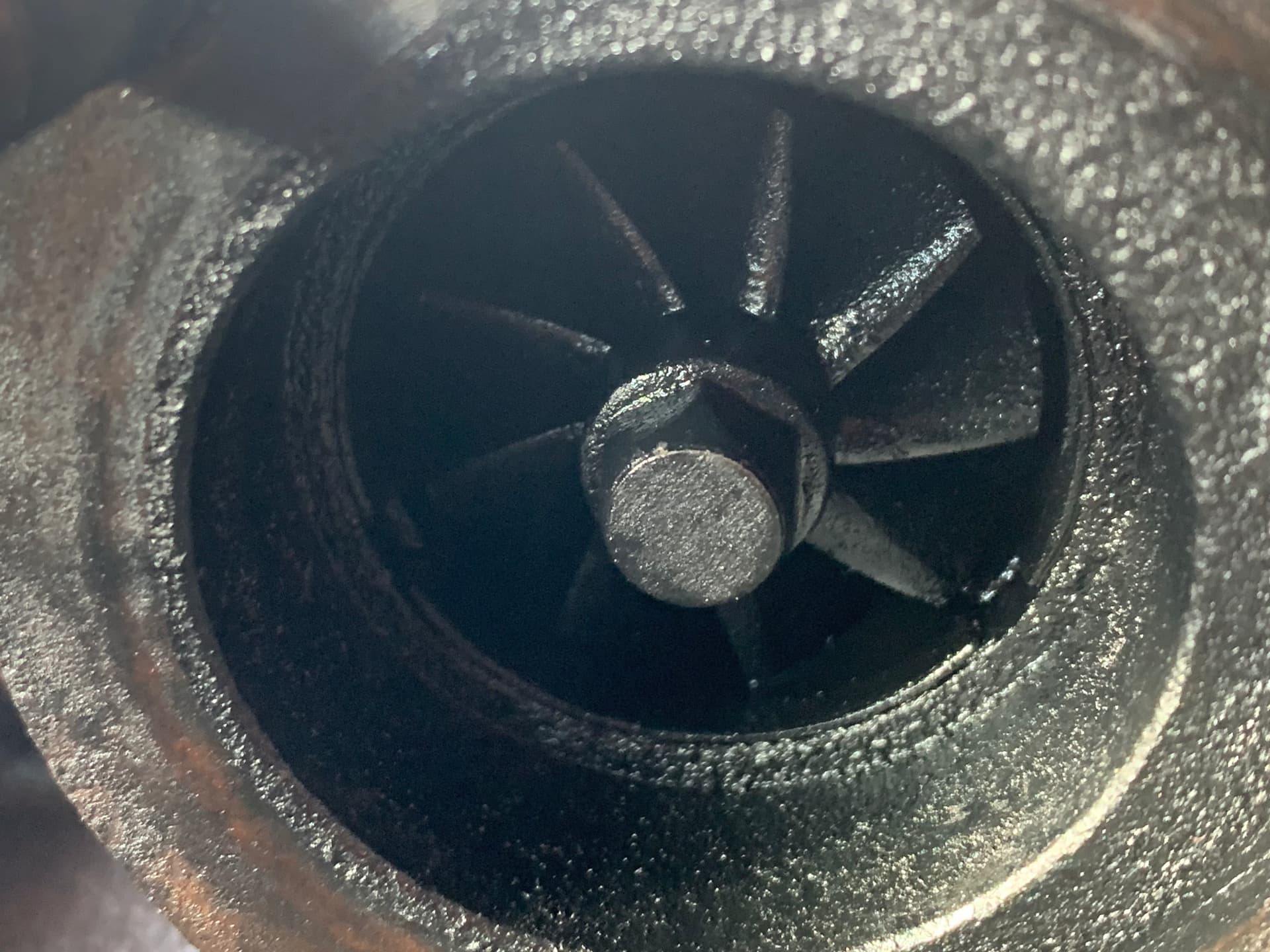

Alter Turbo abgasseitig, Rad ließ sich vor, zurück, oben, unten, links, rechts bewegen.

Ah ja, du kennst ja das großzügige Platzangebot dort. Mir flutscht ständig die Dichtung weg, kaum daß ich die erste Schraube ansetzen will.
Nicht umsonst sind an den Originaldichtungen die Halteklammern angebracht.
Aber auch einige Kleberpunkte vereinfachen die Handhabung.
Hat jetzt auch ohne Kleberpunkte (merk ich mir), aber dafür mit viel fluchen geklappt. Zwar doch noch nicht fertig, aber fast. Gegen Mittag war wieder Feierabend, über Nacht kann nun das Motoröl ablaufen. Morgen dann neues Öl rein und sich Turbolader und Auto/Motor langsam miteinander bekannt machen lassen.
